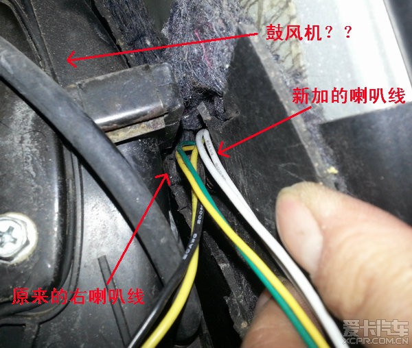

如果折断了很容易接,也就算了,仅拆卸、安装门板就很费事,况且线束在车内的走径也不明白,所以这次找了点儿废品,做了个转接头,打算一劳永逸。我的状况是右侧门喇叭不会响了,右侧仪表台上的高音喇叭震掉了。上次拆仪表台换小水箱时找到了右侧喇叭线的走径!
这是车内右侧向右门的出线位置,请无视图中的彩色导线,那是以前作后视镜片电加热时穿进去的(当时限于条件穿了两根同色的线,真傻!)

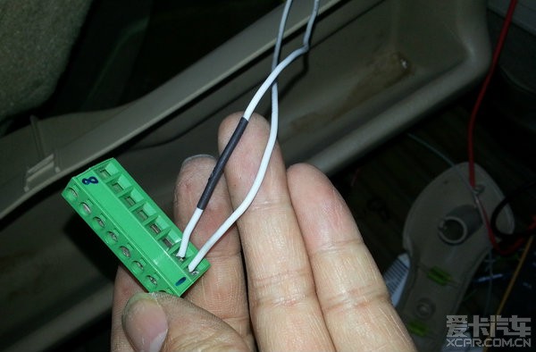

所穿的线为多股硅胶导线,一是股数多,二是特柔软,更耐折。因为同色,所以临时又检测一下,做好记号,目的就是要保持原来信号线的线序,做到喇叭的相位一致。把车门上的喇叭线剪断(红和棕白),和白色的喇叭线焊接在一起(红色和白色对接,棕白和记号线对接),而且多穿了40cm左右留在车门里。车内则采取压接的方式,方便以后施工,颜色也是一一对应。因为有多余的40cm在车门子里,以后再因为折断,只需从车内抽10cm左右的白色导线,还压在对应位置,一切ok。这样即使一次能用3-4年,等40cm全部抽出来完,车也该报废了吧?!何况原装的喇叭线用了8年。

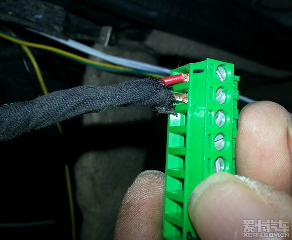

从仪表台高音头下来的喇叭线也剪断,同样接在另一个接头上

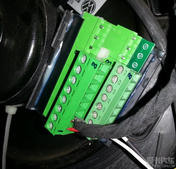

这个接头介绍一下:
  a 固定在鼓风机上
  b 是自制的
  c 可以接续11路信号
  d 这个接头内部1和1相连,2和2相连……
