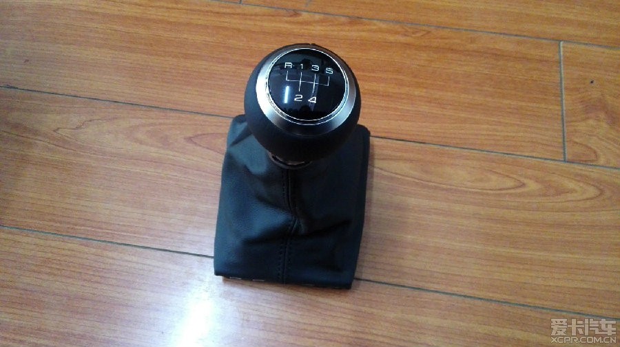

在前几天看到有的车友发帖说更换档把,本人用车不喜欢加座套和方向盘套,完全素车,其实小风的原来档把也能用,可就是心理痒痒,所幸买了一个奥迪的5速手动档把,自己把它给换了。

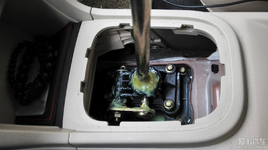

今天下午档把到货,准备拆原车的了
用电笔轻轻的就撬开了,继续就把档把的衣服脱了
然后就是逆时针旋转档把,取下档把,我在上新档把之前给换挡处抹了些买的美孚黄油。
摸了黄油后不太美观,各位车友请见谅哈。
下面上一个新老档把的对比
新档把装车图片,在买的时候还担心皮套不够长,拿到手试过后表示毫无压力。
各位车友,我是看在这个档把的手感好才买的(本人之前有幸开过一次奥迪A4L(参数|询价) 手动挡),所以档位的标识和我们原车的不一样,请各位看官笑笑就好,勿喷。

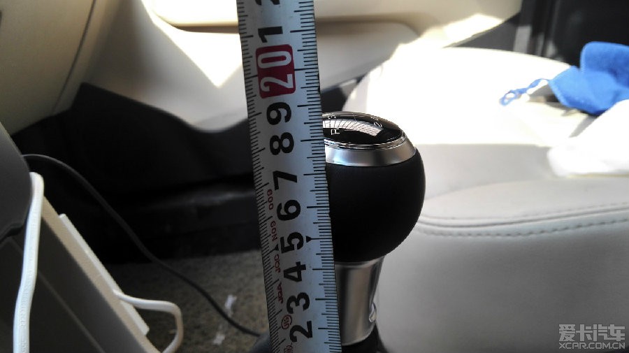

这个是上车后的档把高度,感觉比原车稍低些。原车的我没有亮了,各位如果有空可自己量一下哦。

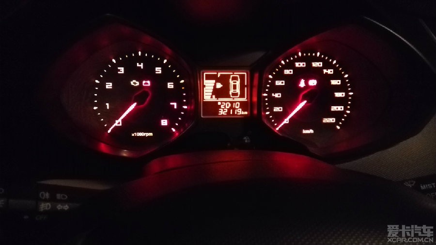

现在上一张现在的里程照片
插一张10000公里时的照片,我可是特地靠边停车拍的呢。

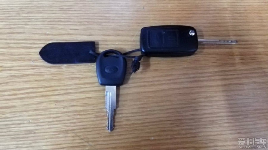

最后上一张钥匙图,去年过年前我的主驾驶门锁被小偷撬坏了,作案工具是一个磨平了的起子头断在钥匙孔里了,行窃未遂,折了作案工具,害的我要换锁。 不知是要感叹奇瑞车锁的厉害,还是要感叹这个小偷学艺未精,所以导致我就多了一把主驾驶门的钥匙。
