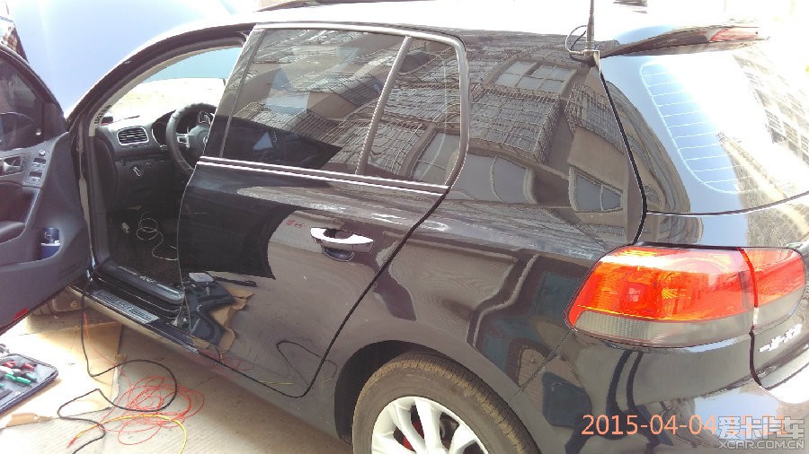

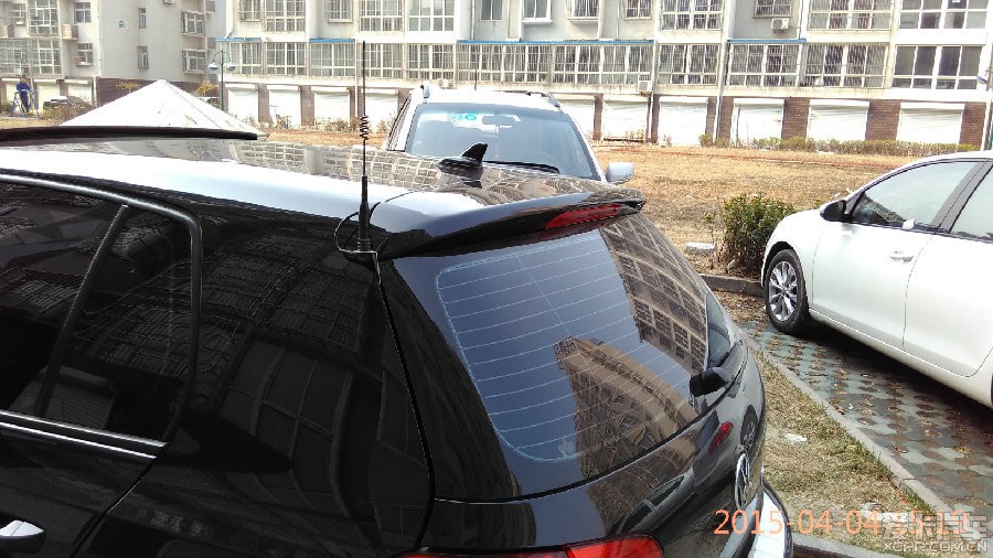

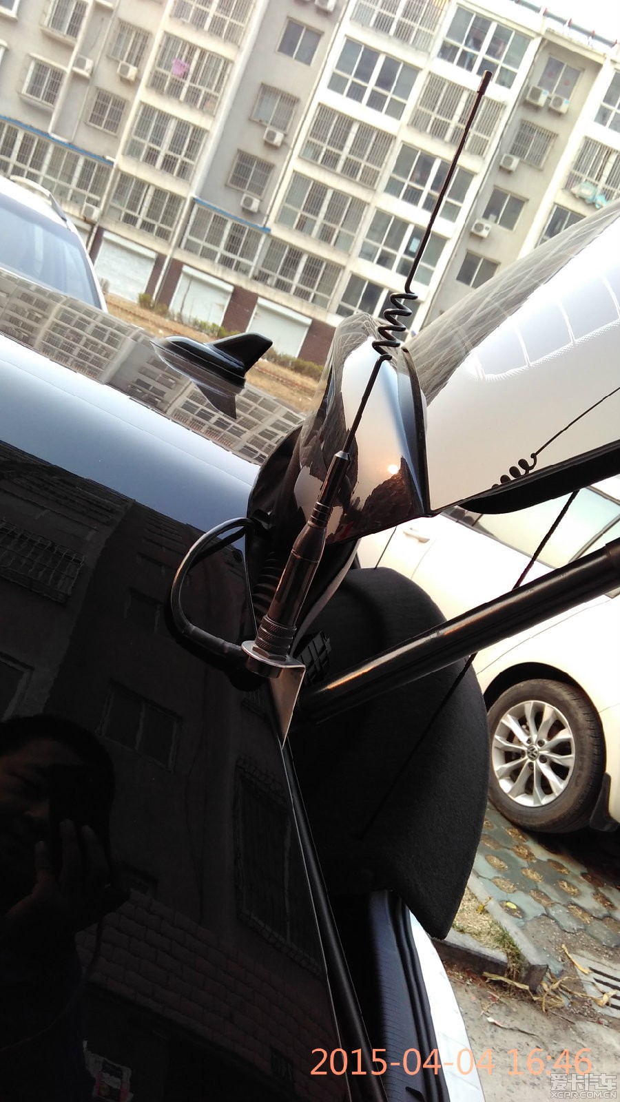

接下来就是高尔夫作业的细节图,先看看我的高六小卡边,不锈钢订制版,高六专用。高尔夫作为一个两厢车,尾箱的边缝不是一个平面,而是一个略有小弧度的结构,不得不采用了一个特殊的卡边造型,配上短小的钻石天线,显得特别的搭

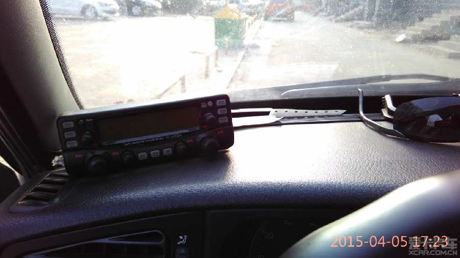

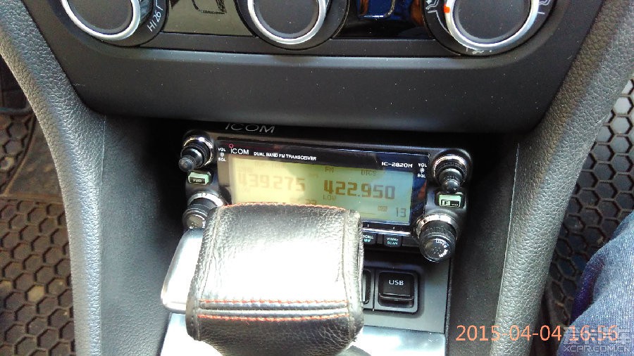

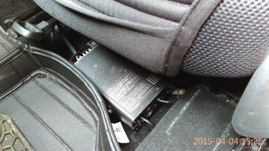

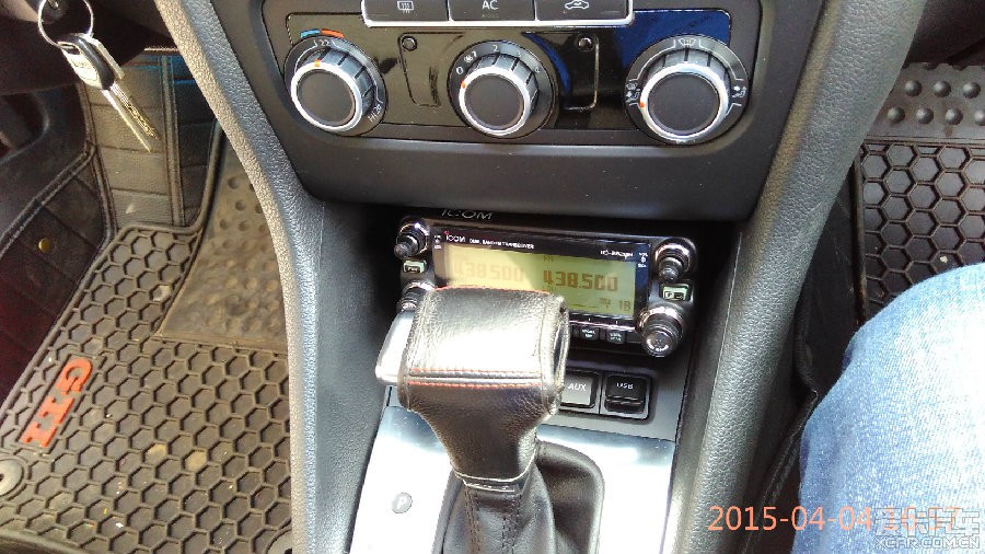

高六加装电台,由于本人不吸烟 ,采取的是机头放在烟灰缸位置,即排挡的上面,虽档把稍有遮挡,但不影响操作和使用!,我把手咪改装到了扶手箱里了,拿出就用,不用时可以隐藏起来!而机器主机放到了主驾驶的座子下面。

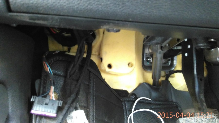

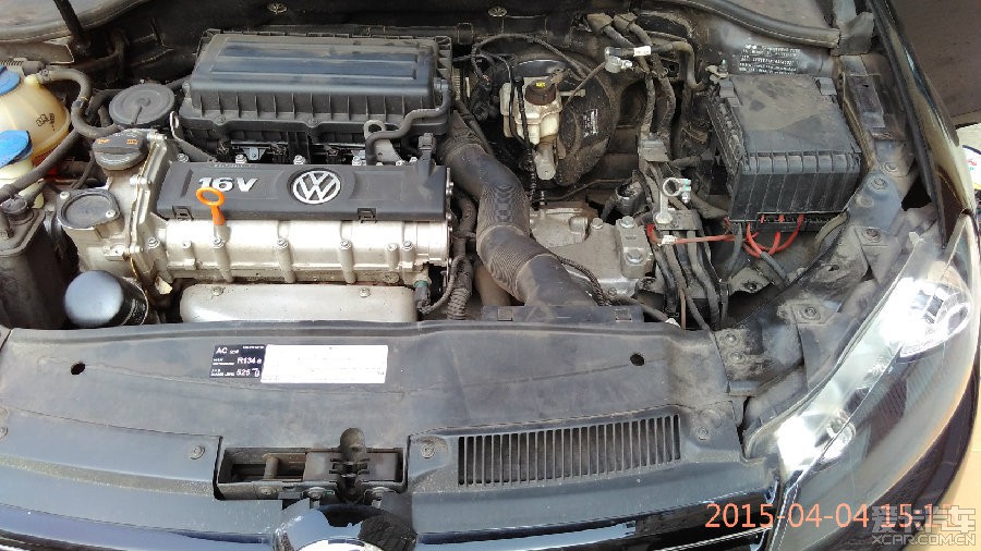

发表于 2015-04-05 18:24    IP属地:未知

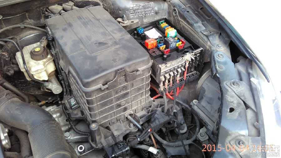

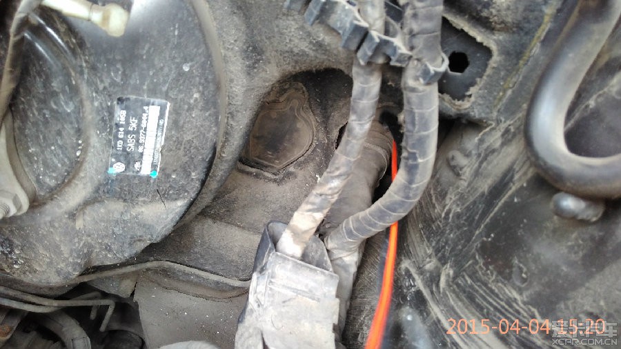

话说高尔夫装电台最复杂的就是电源走线了,穿防火墙!防火墙上有个很大的胶皮孔,但是它不是最好的穿墙位置,按常理讲,穿墙位置选择了车载电源的主线束孔!如果想布线漂亮,我们就要舍得拆下电源电瓶了
这就基本搞定了!

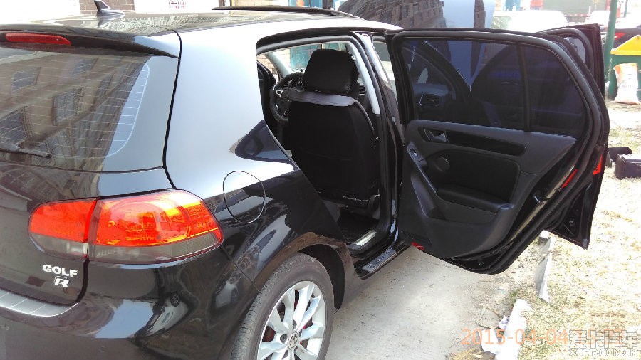

发表于 2015-04-07 18:14    IP属地:未知
再补充两张照片证明是高尔夫GOLF
