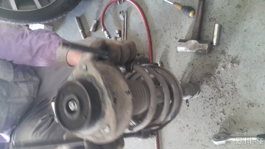

汽修店师傅也兴高采烈的安装了

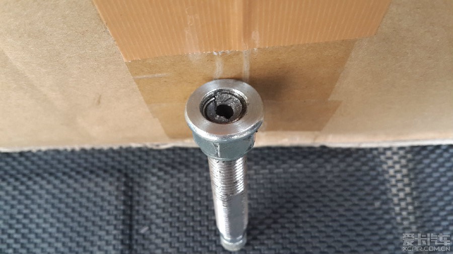

然后悲剧发生了(请仔细看图)
对,你没看错。断了!螺丝在安装的时候断了,在安装最后一个避震的时候那个避震的螺丝断了!

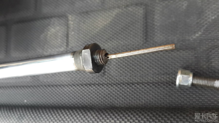

本来应该是最坚固的部分,断了,露出了里面软硬可调的铁杆
晴天霹雳
最后也实在懒得换回什么原装避震,反正高度是真的和原车一样,于是后避震只换了一个新的,见图
