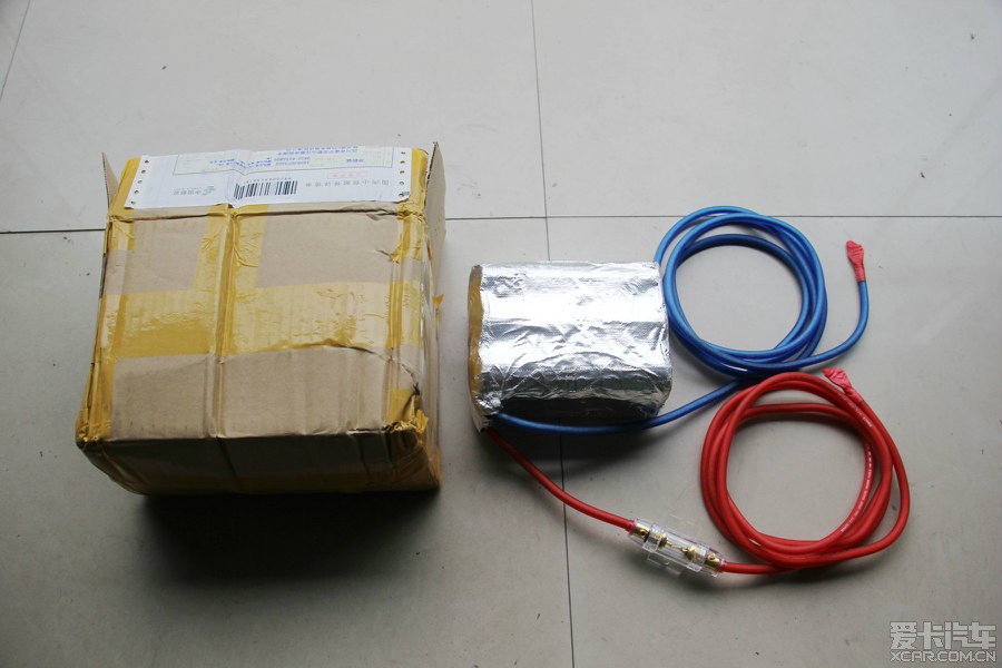

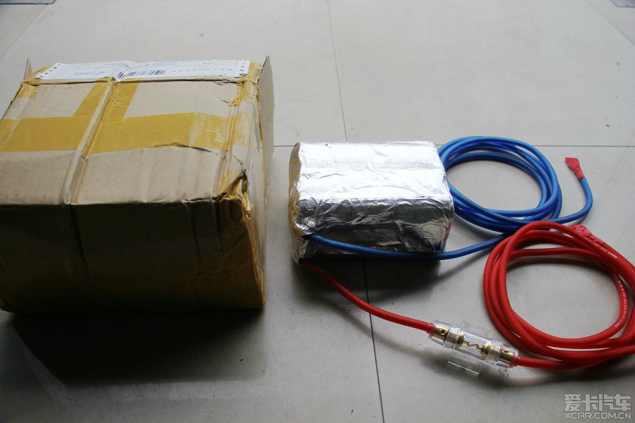

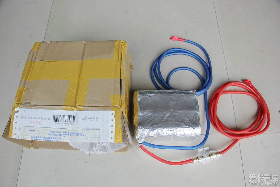

买回来的超级法拉电容真容
[ 本帖最后由 观音神猴 于 2015-3-30 08:59 编辑 ]

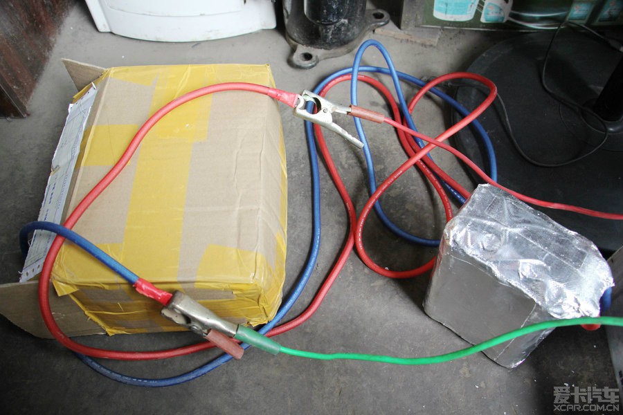

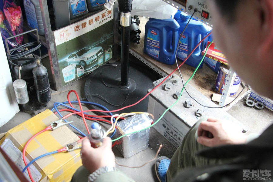

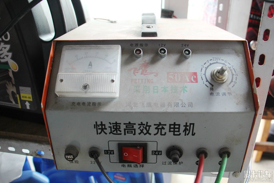

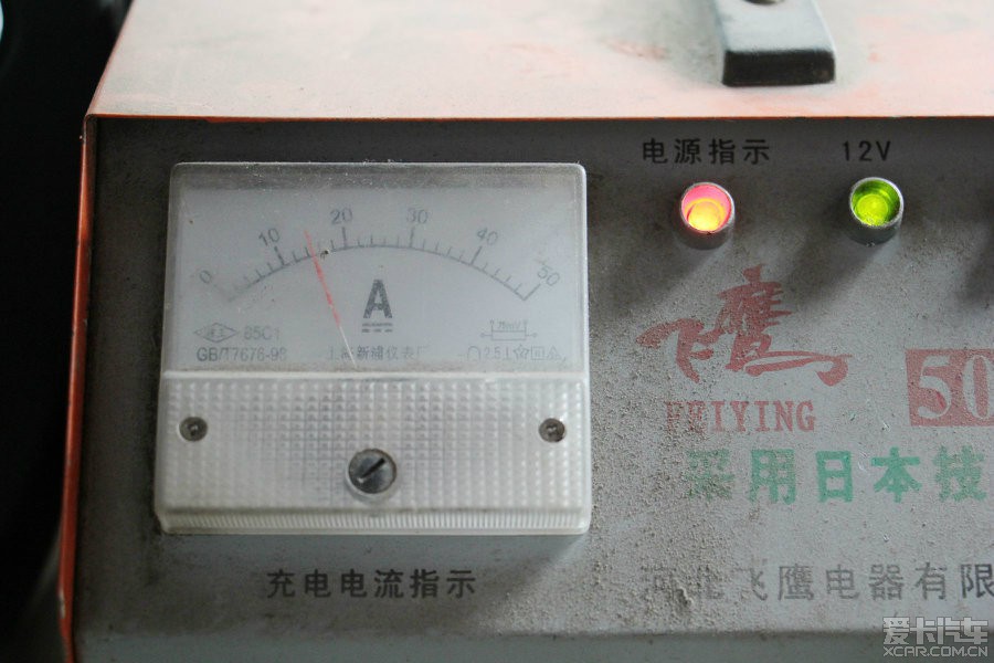

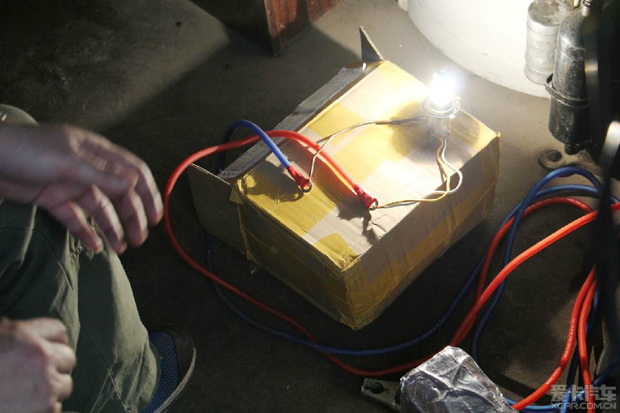

在遂宁川军团御用维修师肖师那里去先给超级法拉充电,安装前请先把超级法拉电容用充电器充电到12V 左右在并联在电池上就可以。不要用电池直接充电。电容0V直接接电池=短路【瞬间电流非常大几百A】用普通电瓶充电器充电到12V。
[ 本帖最后由 观音神猴 于 2015-3-30 09:04 编辑 ]
欢迎加入长城哈弗M4川军团QQ群330438774  遂宁川军团QQ群36356592  我的微信758445483泰国PAI县四川餐厅神猴
发表于 2015-03-29 14:23    IP属地:未知

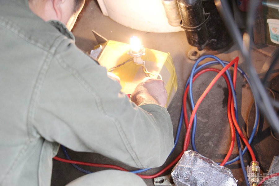

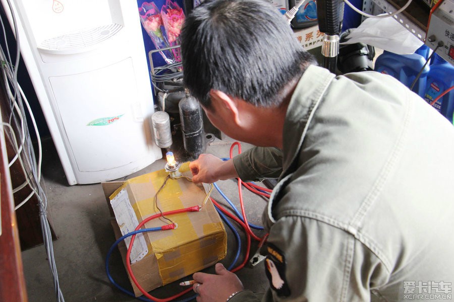

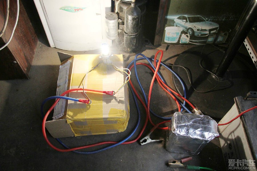

其实想小电流充电很简单的,中间串联一个12V的小灯泡上去,这样电流就会下来了,小电流慢慢冲,把超级法拉充满电,然后再放电,然后又充电,这样冲放几次后就可以把法拉电容重新激活。先用小电流充电,冲到12V,然后超级电容放几个小时,然后看看电压掉下来多小,然后继续冲到13V,然后放几个小时,然后再冲,这样就可以保证真正的充满电。我是冲到13V,然后并联进去电池的。
对超级电容的充放电激活这个对以后装车后的使用效果有直接的关系,如果电容没充满就装车,效果就大打折扣的喔。所以俺在这里一再提醒必须得多冲放几次电,把超级法拉冲到完美状态才装车。
[ 本帖最后由 观音神猴 于 2015-3-30 09:15 编辑 ]
同学们要想快速放电可以用一个大一点的12V灯泡把正负级要分好哈,接上后可以快速放电。放电到灯泡不亮了又继续用充电器充电。如此循环即可。。
[ 本帖最后由 观音神猴 于 2015-3-30 09:35 编辑 ]

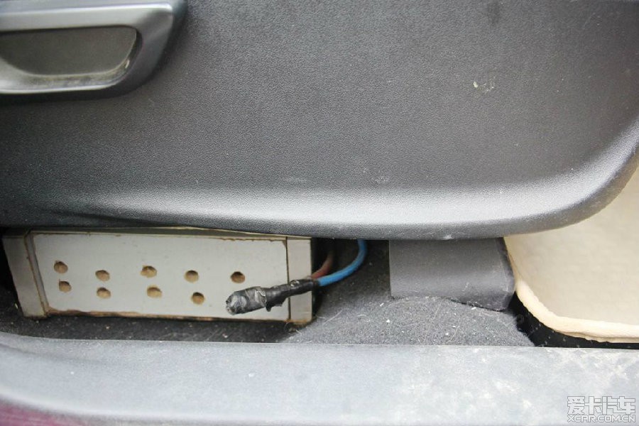

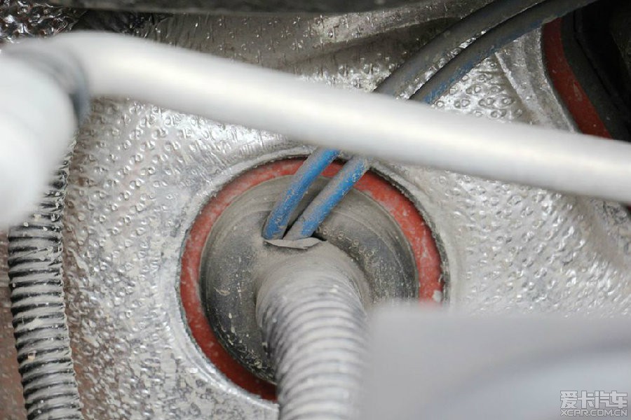

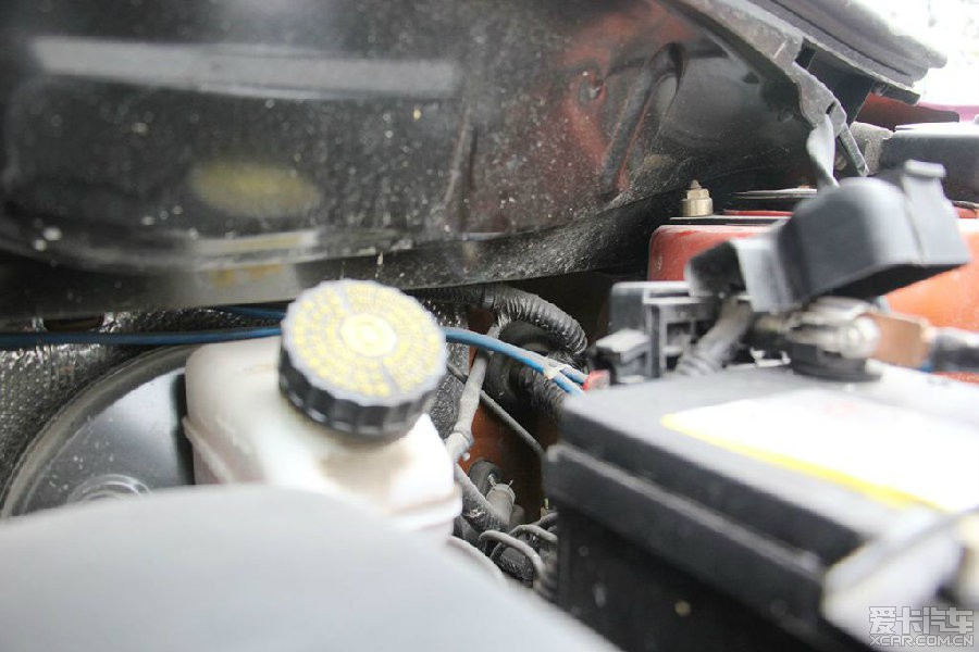

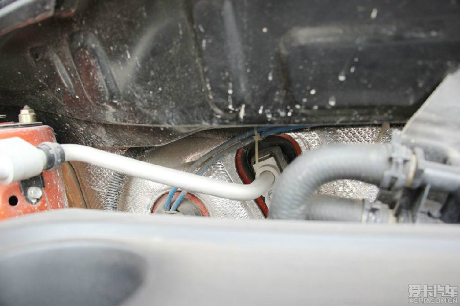

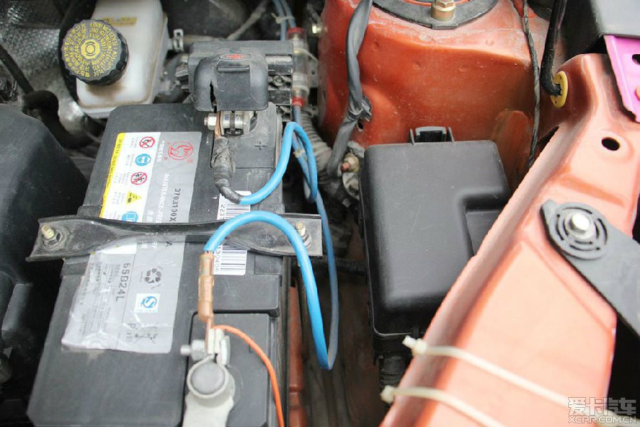

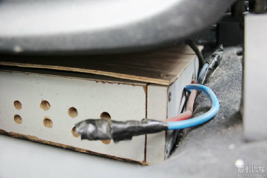

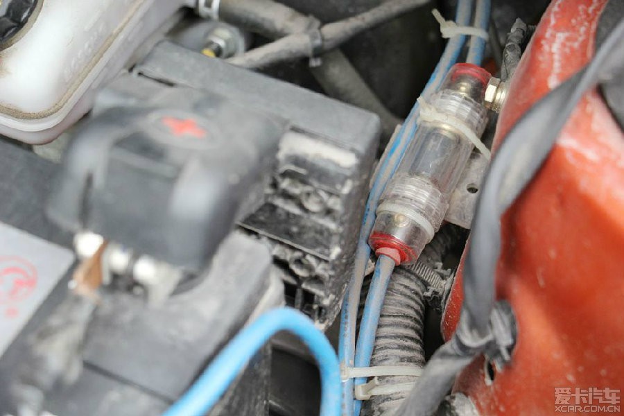

由于超级电容耐高温只有75度,所以超级电容是不可以放发动机舱的,我是从发动机舱直接引了两条8㎡的线进来副驾驶下面,直通电池正负极。记得中间加一个60A的保险管喔。记得分清正负级线路千万不要接错了哈。俺多加了一个保险管这是进入电瓶的保险管,另外一个接在超级法拉前面这样更安全。。。
顺着车子最里边这个方向把线布过去用扎带扎好
把超级法拉安装在副驾驶座的下面,乖乖,这里安全温度又不高,我还多加了一个60A的保险管并且还给超级法拉做了一个盒子,打上孔是为了超级法拉散热。也可以加一个60A的空气开关这样接线也方便而且电路更安全,也方便测试的时候可以开关。
