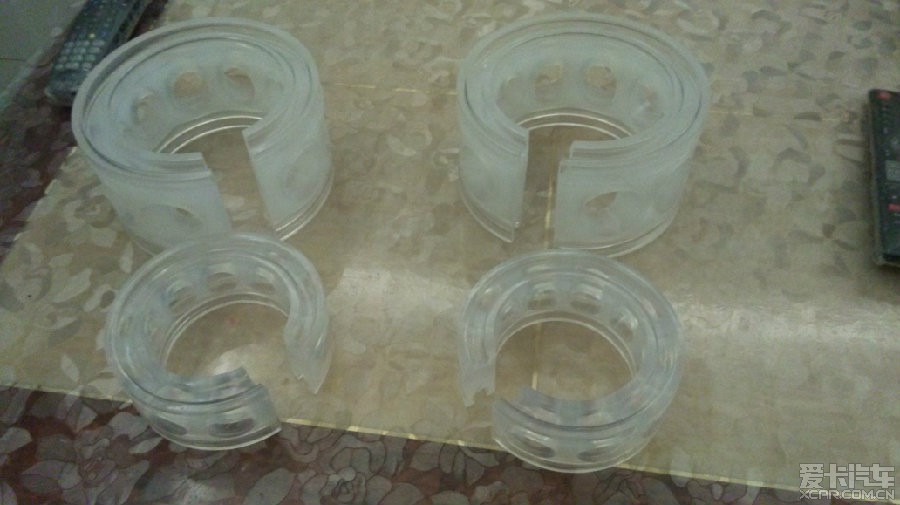

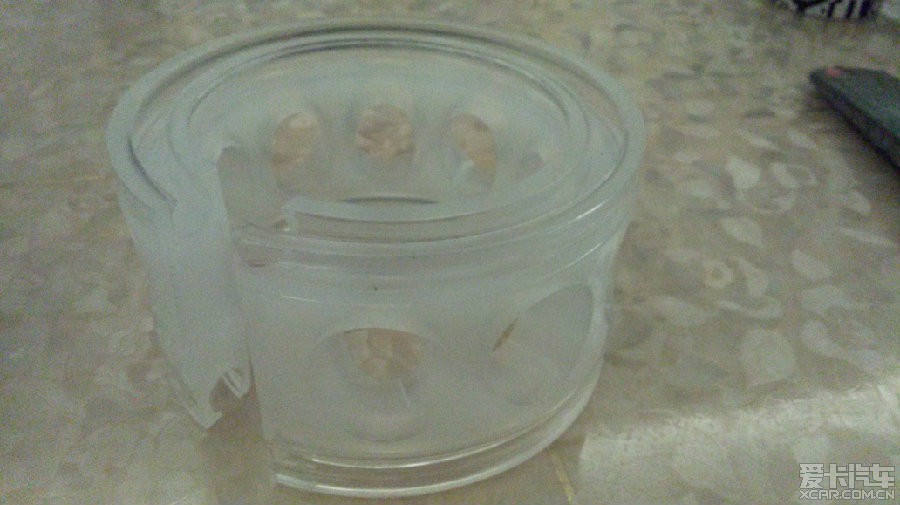

开小四差不多一年半了,截止到今天行驶了15055KM,没出过故障,没有擦挂,没扣过分,小四给我留下了不错的印象。开车时间长了,开车熟练了,速度有了一定提升,现在又有了小孩,感觉到小四减震确实有点差了,每次带小孩出去,偶尔开快一下,过个减速带,都是“duang”的2声,所以下决心买个减震胶,用来缓冲弹簧弹力,增强舒适的感觉。
   网购的减震胶,建议“金科”的哈,据说不错。
  2大2小,小的是后轮的,大的是前轮的。
   质量还不错。

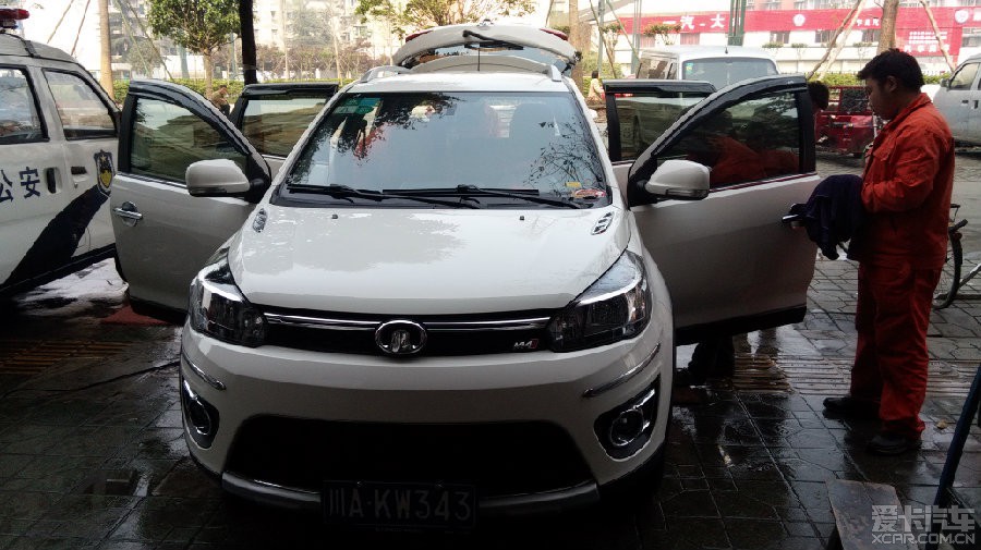

   今天早上早早起来,没想到大雾,所以吃完饭才去洗车,准备洗车后安装减震胶。

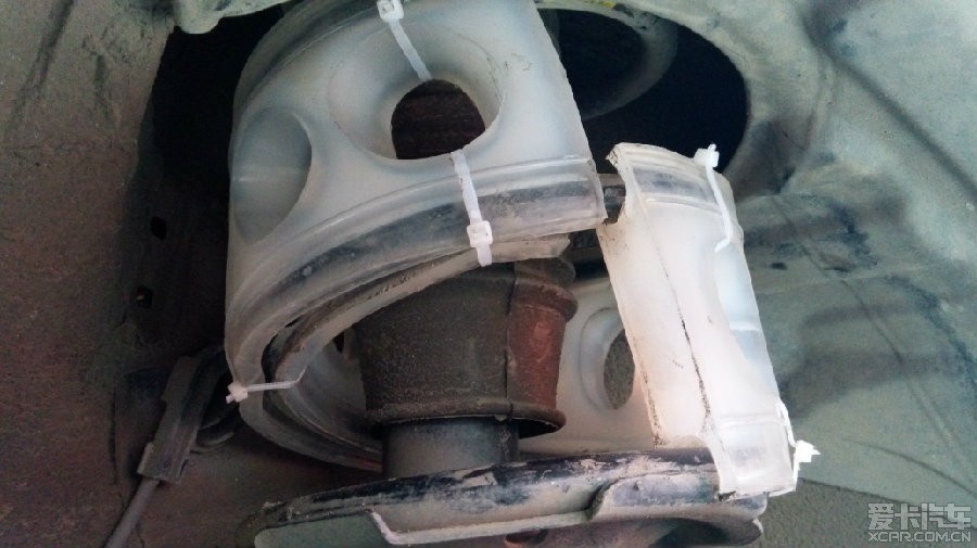

   洗的白白净净,借用了洗车店这边的汽修车间升降机,把车车升起来了。
这个是店铺老板推荐的安装方法:
1、用千斤顶将轮子顶起悬空(如同更换换轮胎时那样),绝大多数车不必拆卸车轮;
2、用清水将减震弹簧擦拭干净(要多次擦拭),保证弹簧的清洁,无沙砾,沙砾会减少避震器的寿命;
3、在减震弹簧上涂浸泡过的肥皂,在强力缓冲器的凹槽里涂上浸泡过的肥皂;洗净双手,把强力缓冲器装进弹簧就行了(先安装上槽,再安装下槽,也可以先安装一半的上下槽,然后再旋转安装剩下的,直到弹簧全部位于槽内);
4、最后,安装后用两手抱住舒卡,将其缺口转向内侧的中部,用双手的中指测量舒卡到叶子板的距离,双手的中指同时能放进去为最好,用手摸一下,确定弹簧都在槽内,就可以放下车身了。
为了安全起见,也为了方便。我去洗车店借用了升降机,没要钱。

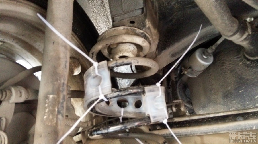

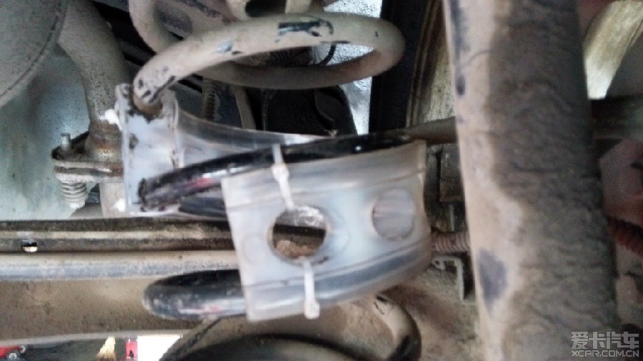

   先把减震胶卡到弹簧内,旋转进去。
   用扎带固定好。
   剪去多余部分,即可。一定要确认弹簧卡进来哦。

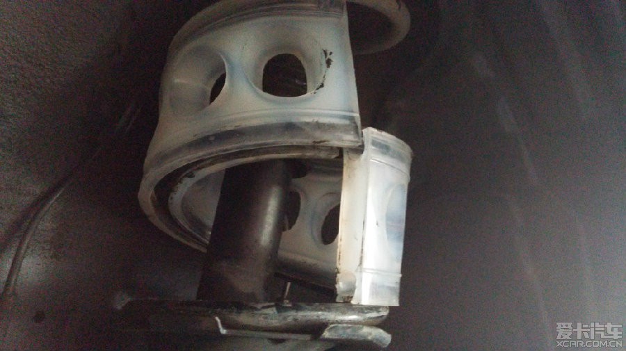

   这是前轮的减震胶。
   安装完成后出去跑了一段烂路,感觉还不错。尤其是过减速带的时候,用以前12码的速度过,是很硬的duang的声音,现在同样速度过减速带,要平稳多了。用一段时间再说,如果出现问题,大家就不要装了。
