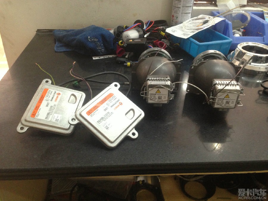

     这次童鞋改装配置,和我之前有所改变 ,透镜嘛还是喜欢Q5多点《喜欢Q5的切割线》,但是灯泡尽量用白点的,照路舒服点 ...
最后配置:小糸原装Q5高清双光透镜《加强版》其实童靴当时也非常喜欢海拉5 就是价格小高,超预算不少,所以最后还是选了Q5,听说Q5透镜都是百里挑一,绝对的给力..名店,名师,改出来感觉是不一样   哈哈            此次氙气灯: 一切都以原装和质量做为标准..能白就用白光.  改过多次灯的灯友才会明白原装代表的含义呀!

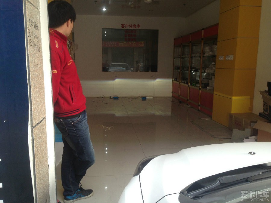

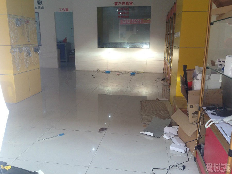

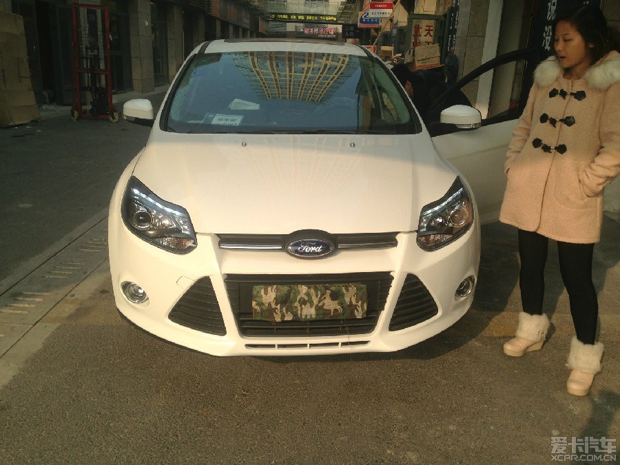

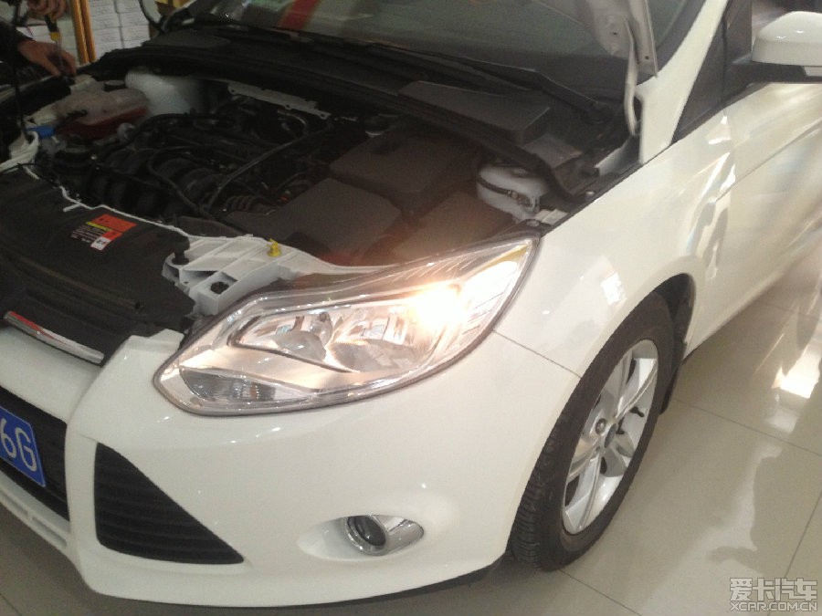

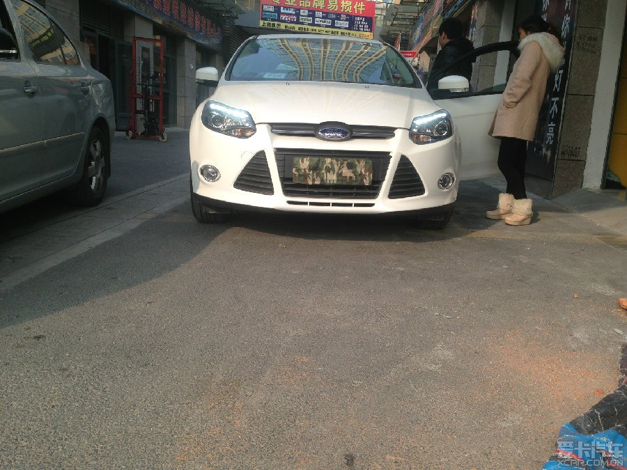

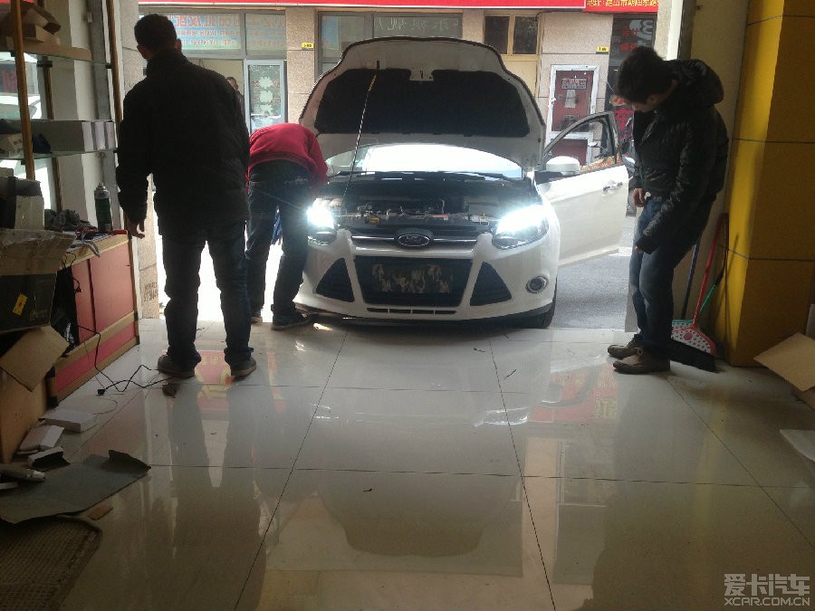

施工之前 拍照留念!!   好做对比,更有舒服力

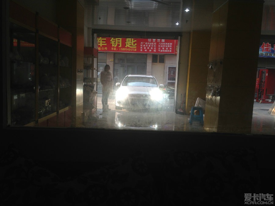

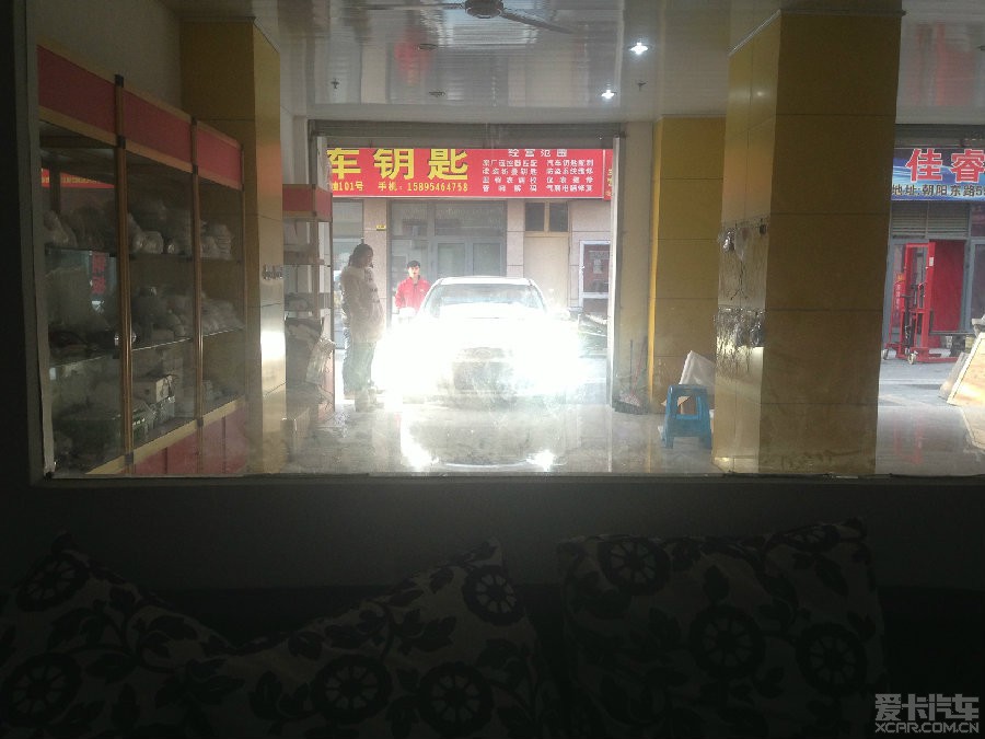

原车蛋疼的近光留恋!
原车蛋疼的远光留念!!

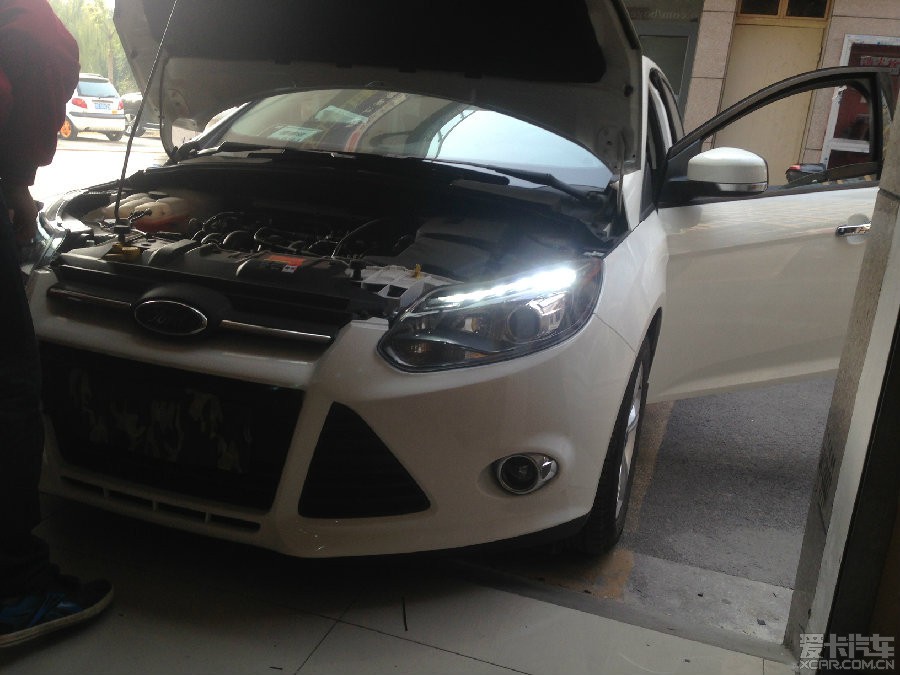

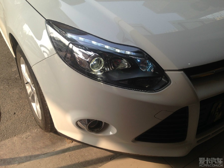

原车开灯后  外形样子留念!!

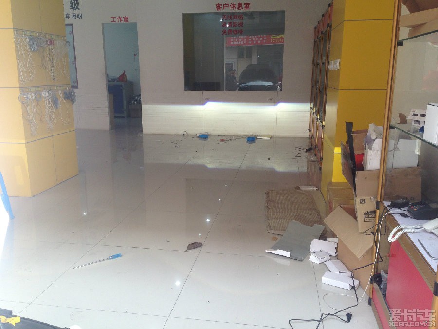

正式开工。。。。。

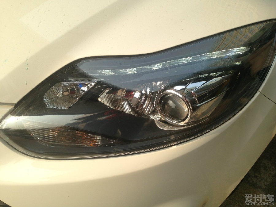

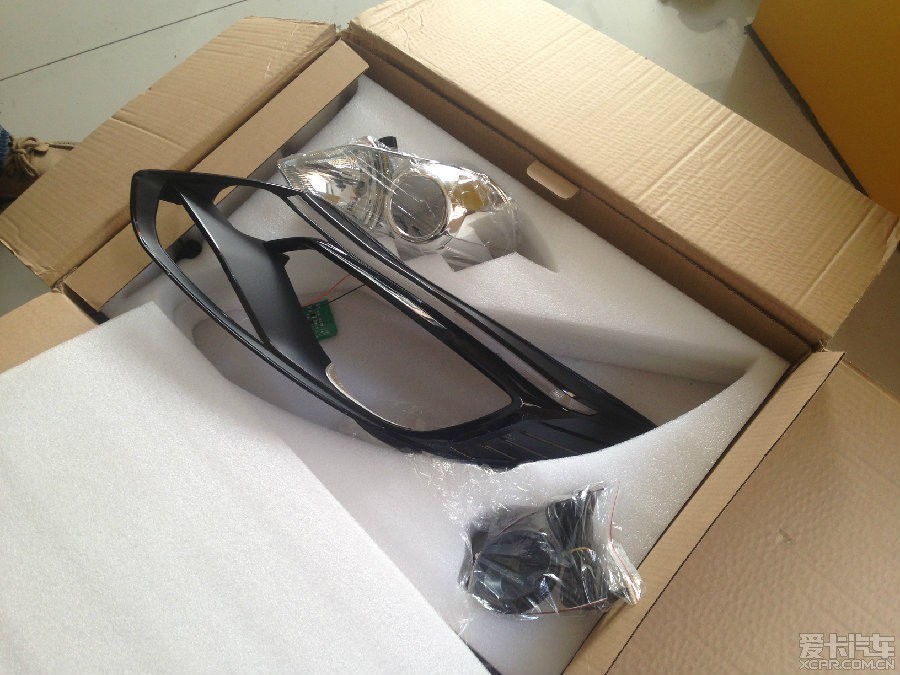

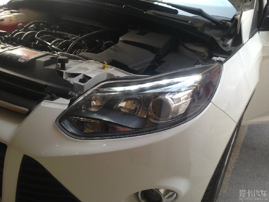

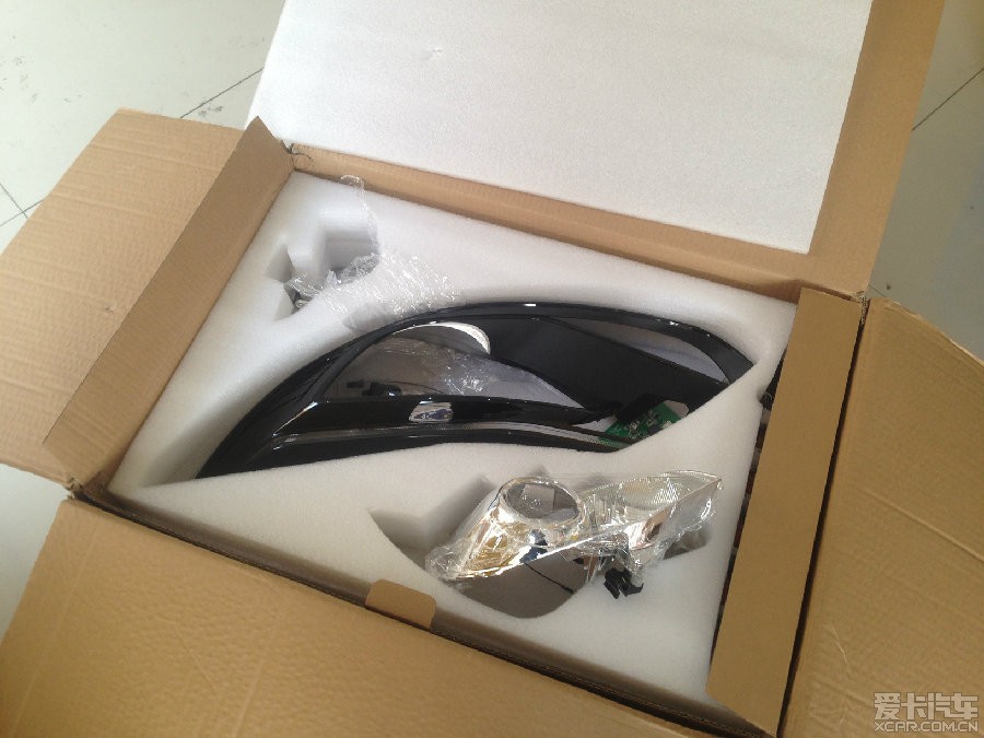

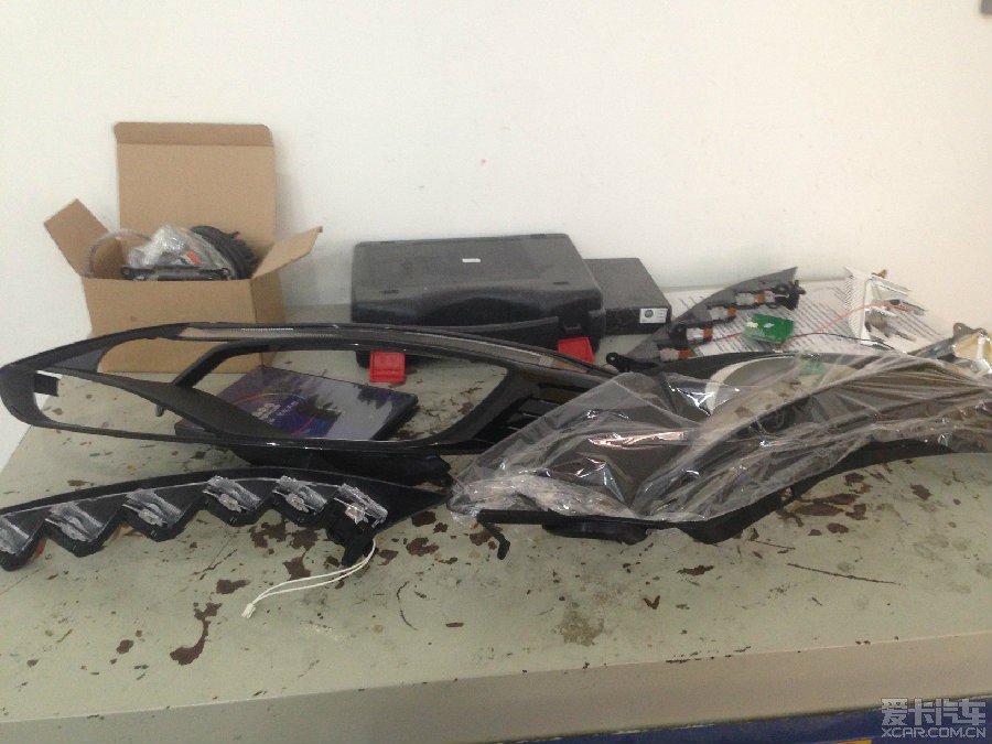

和我之前最大的差别就是这套ST套件了!
黑与白得搭配。。更有运动感吧!

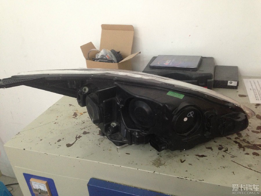

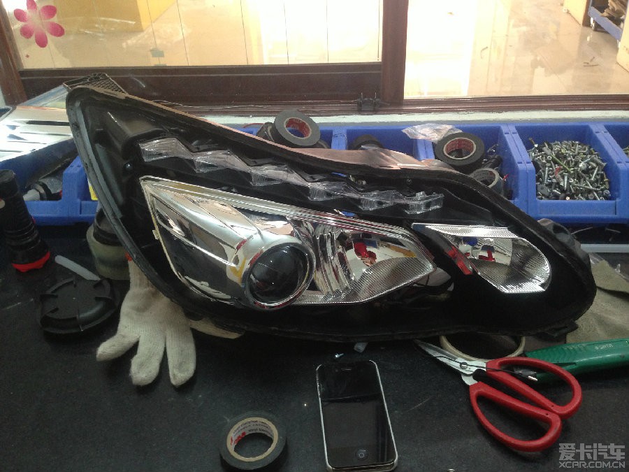

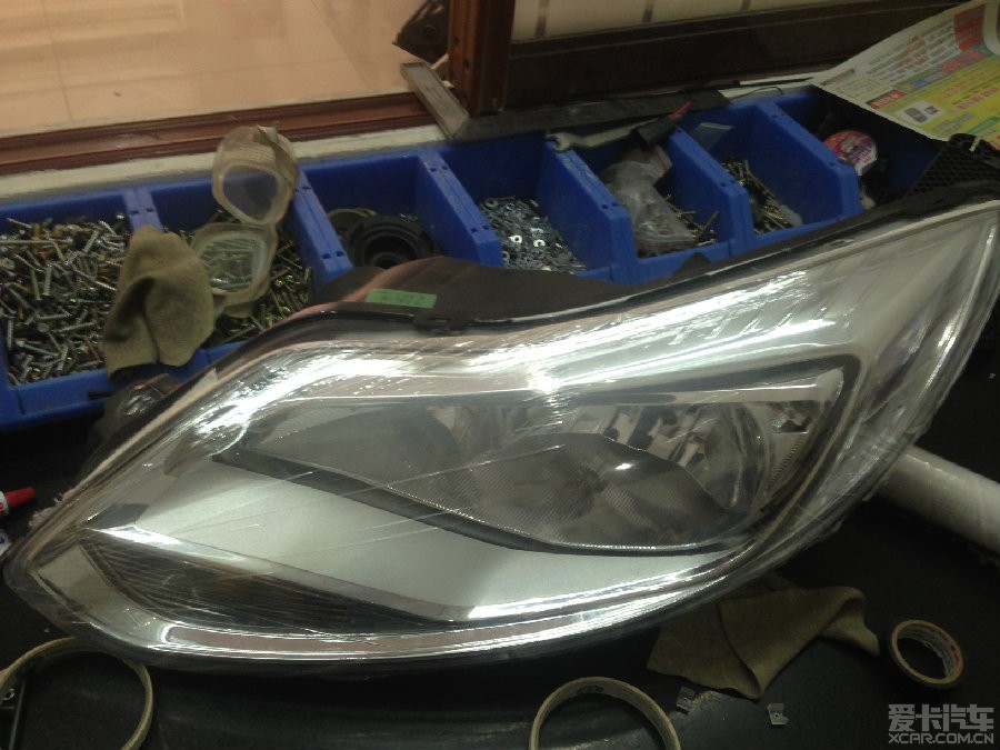

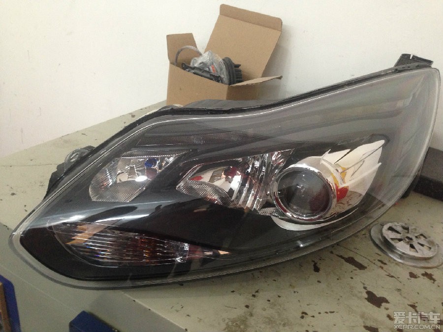

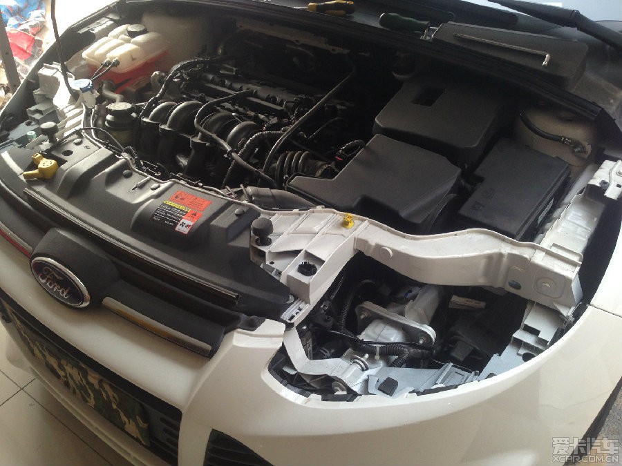

拆下的原厂大灯,马上就要动手术了!!

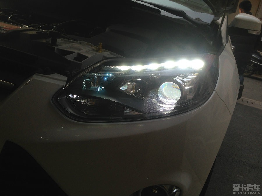

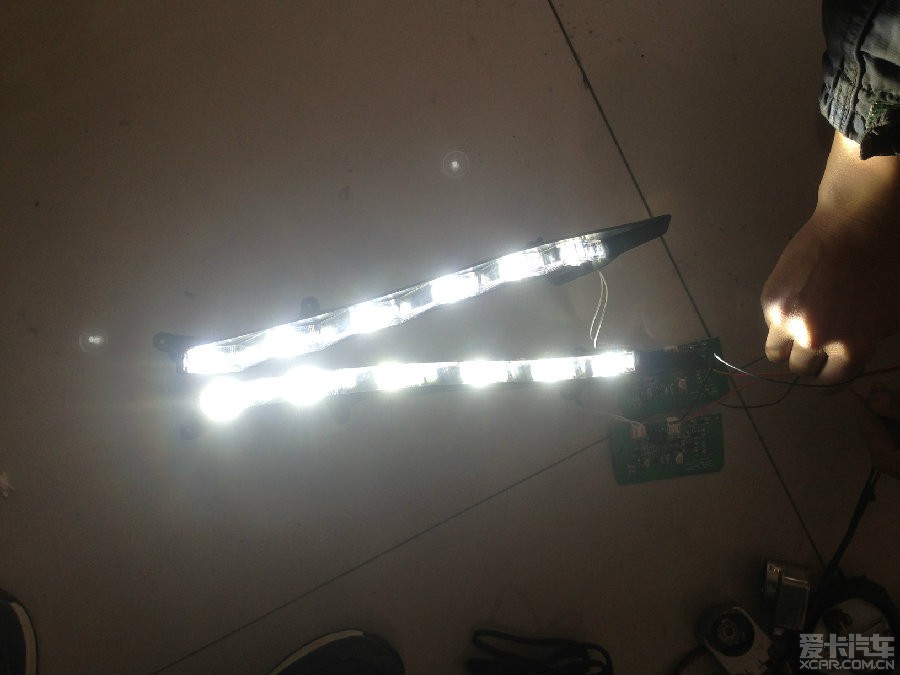

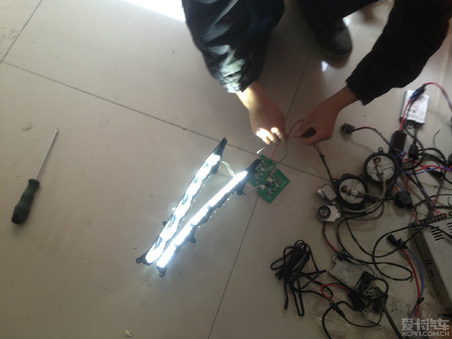

忍不住先看看日行灯效果,一睹为快嘛!
日行灯可以开大灯减半亮度!

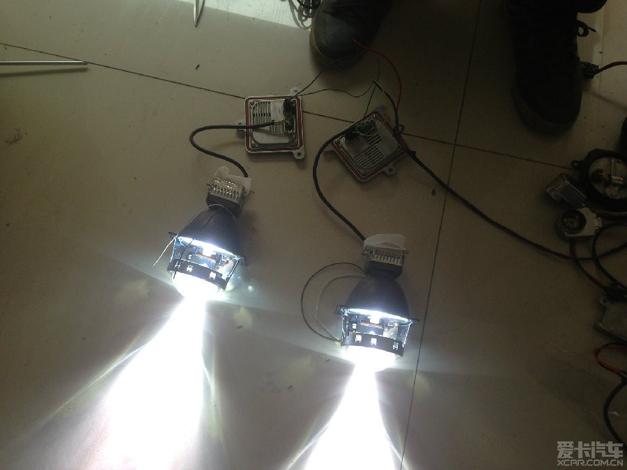

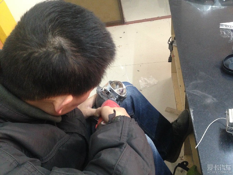

开始挑选透镜,因为透镜决定效果。。。当然透镜焦点也需要大师来调试,好的焦点能发挥透镜的最大潜力,大师傅说一般人不告诉他!!
透镜调试中,
这对确实给力。。。非常匹配!!
最后调好的配置,

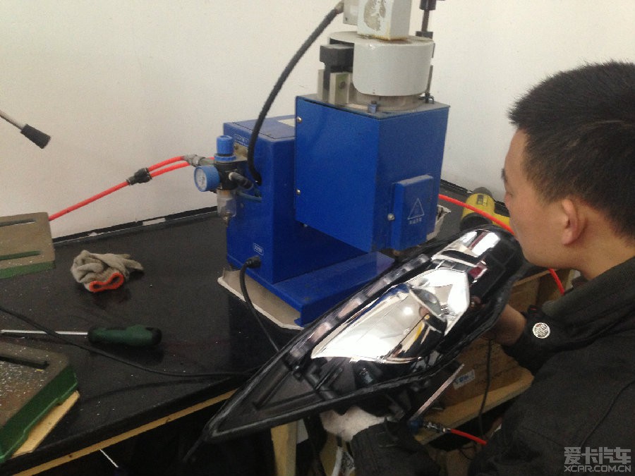

开工,第一件就是要去掉Q5透镜挡片上面的暗影,这点在国内几乎没有改灯店知道,其实这个很关键,这个决定透镜的切割线完美程度与否。。
ST 安装图

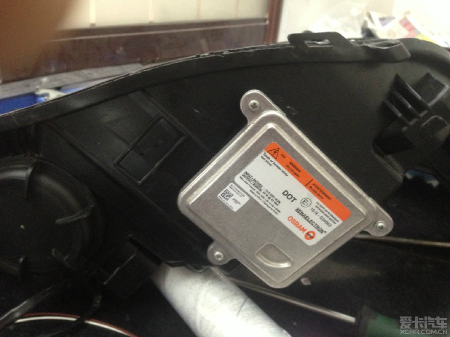

首先安定器   要改首当其冲,排在第一位施工吧
陆续装完。。。

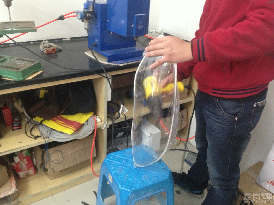

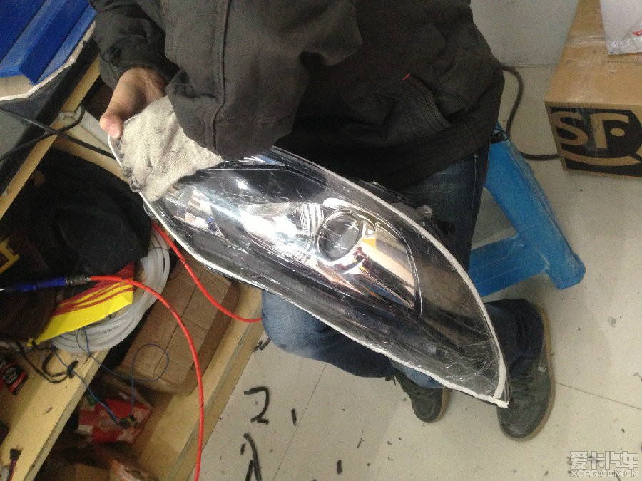

这个是关键,因为新福克斯是硬胶,清理胶的过程肯定是会把面罩里面弄脏的,所以清洗面罩必不可少,非常关键!
清理后的面罩还必须用保鲜膜作为保护,以免划伤!

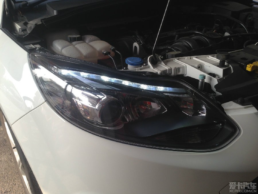

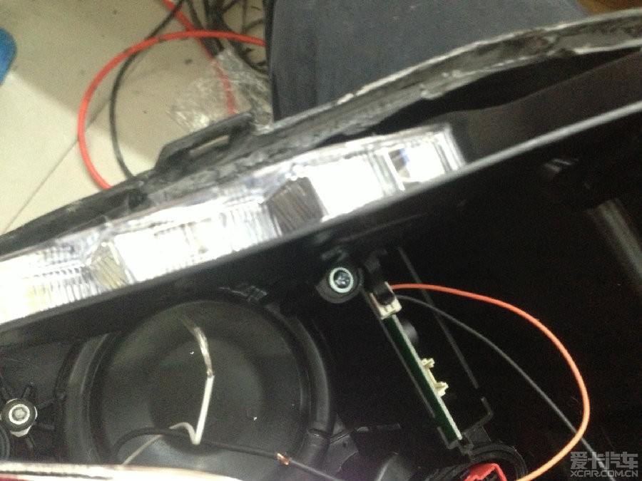

日行灯,都是原孔未,只需对号入座拧紧螺丝就好!

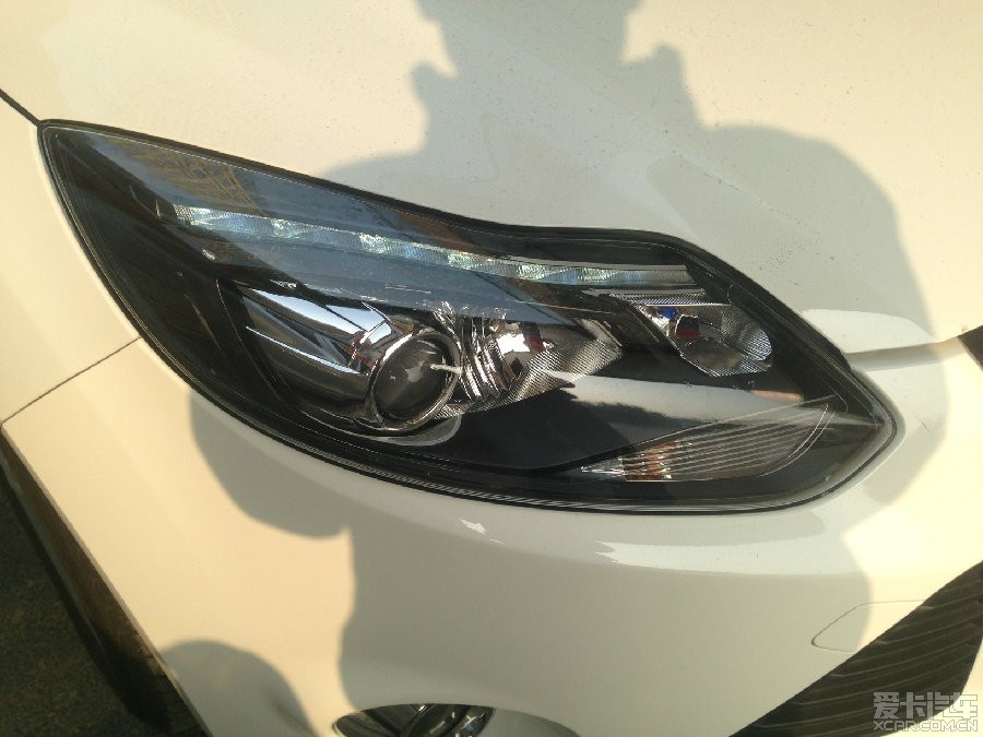

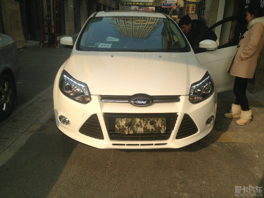

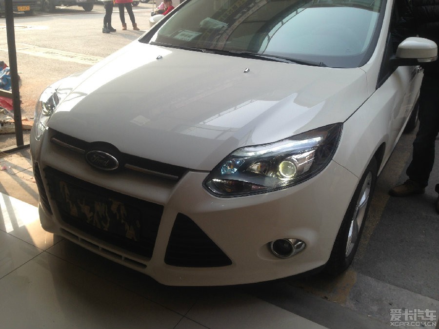

全部装好后的效果图!!
日行灯细节。。。。不过小灯也是一个关键点,要加紧点,原厂小灯装在st上面不是很紧,不然以后使用容易掉。。看到过有车友掉过!

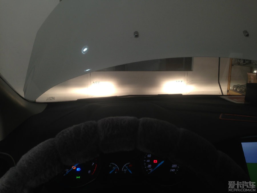

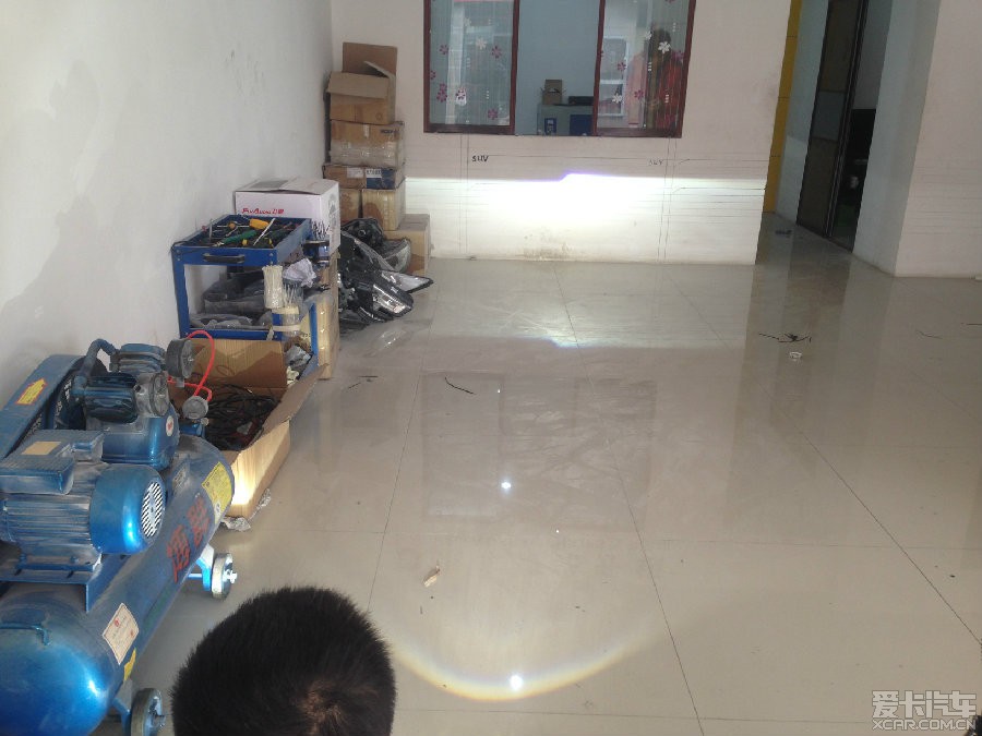

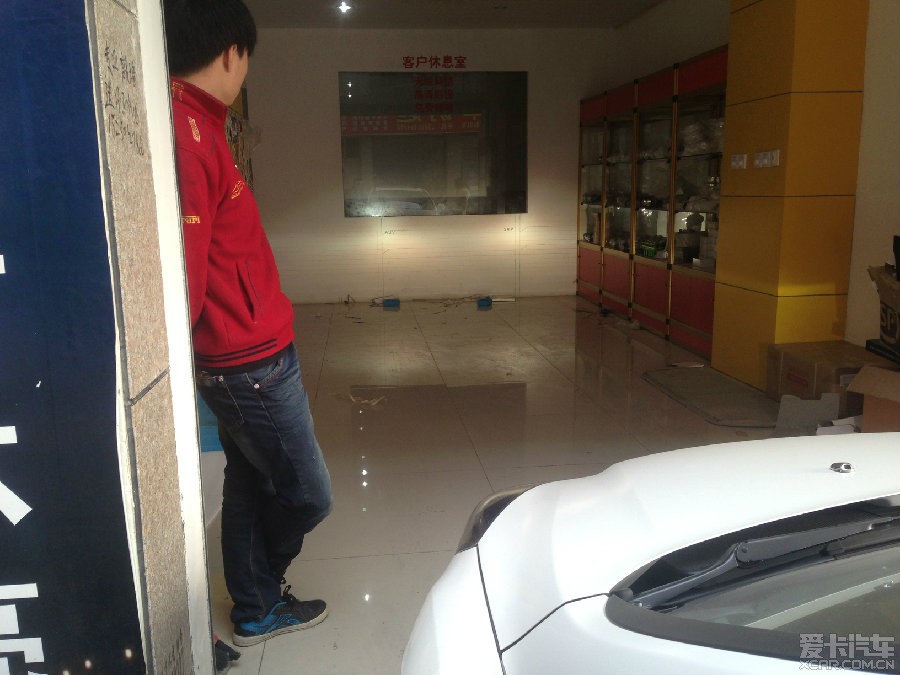

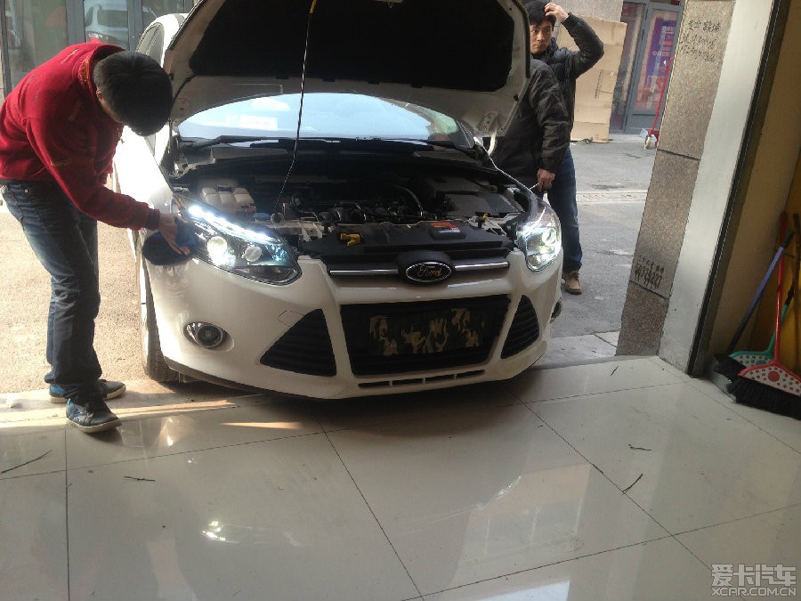

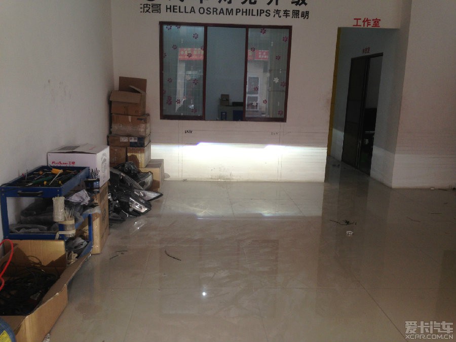

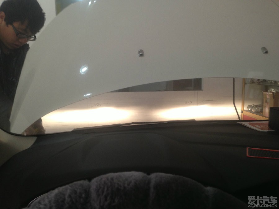

提示: ST装海拉透镜可以不用上车调试灯光,但是装Q5一定要记得装车调试一下,因为Q5的切割线和蓝边要比海拉的锐利的多,差之毫米放远后会相差万里,请童鞋们改灯时一定要牢记!!
注意一定要确定切割线水平完美,相差不过毫米《注意一般改灯店是做不到的,改灯可以参考此贴光型》
确定4个远光百分百水平后。《注意一般改灯店是做不到的,改灯可以参考此贴光型》
最后确定光型完美后,一定要细心清理指纹,,,,大灯改灯好坏 看的就是细节

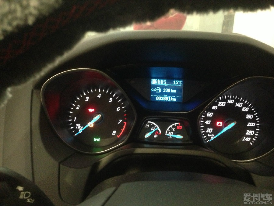

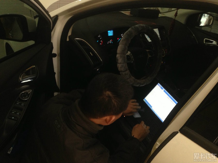

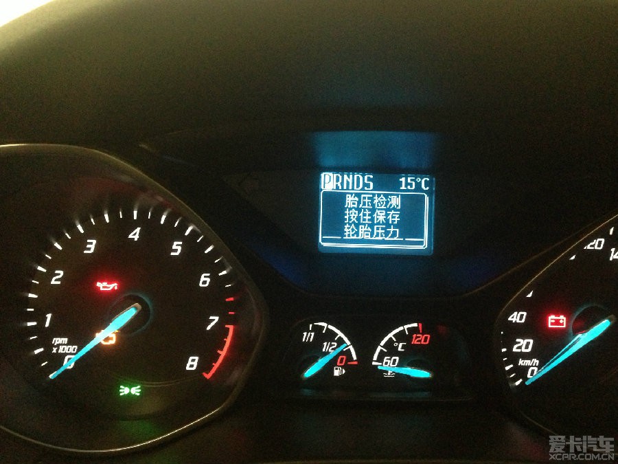

装完大灯,刷电脑解码是必须的了!!
胎压检测,一键天窗,自动落锁,氙气模式  必不可少!!!
保存胎压模式中!!一切ok   胎压顺利通过!

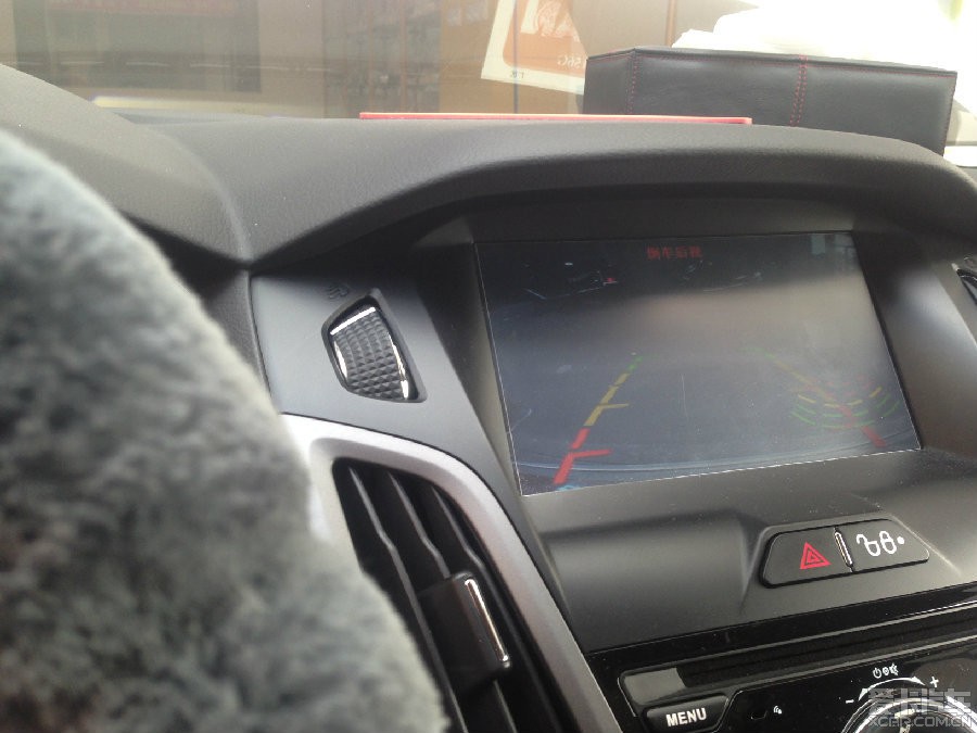

后装的倒车影视,也蛮好用的!
后装的倒车影视,也蛮好用的!

一切正常,正式装车。。。。。
改后效果基本和买的原厂总成一样!
改后效果基本和买的原厂总成一样!
改后效果基本和买的原厂总成一样!  清洗后就是新灯了!!

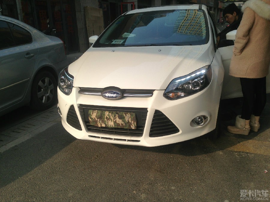

改后白天效果,确实很霸气,特别是在后视镜里面看到后面跟着一台改过st的福克斯大灯的车,简直帅呆了!
