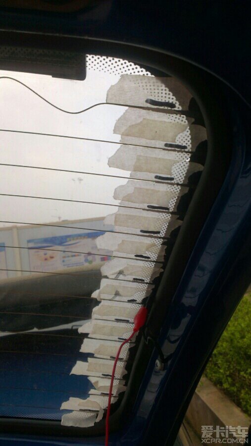

后挡膜站岗11年,膜边缘的电热丝已断。今年春节好多雨,忍不住了安全第一。经电表测量确诊。随后网购银漆等。今天终于不下雨了,中午休息动工。中间穿插验车记(空挡6千转以上贴灯膜侥幸合格)已更新28楼28图

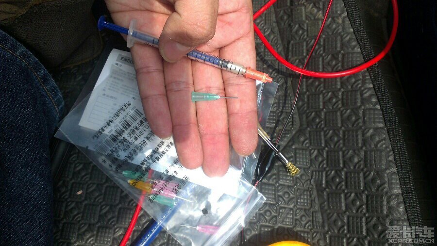

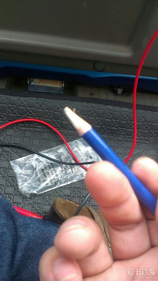

1 漆3+1毫升要买送粗针头的用多点没关系,越粗电阻越小,局部发热小。2中间这支蓝色带刷的是除锈笔说白了就是小时候擦钢笔字的沙橡皮,只不过这个比较方便。3  万用表最好有夹子的更方便。4  透明有机硅密封胶 耐高温粘接性强做封装保护。

断的多,还是用美纹贴吧。一个两个就无所谓了。工地上这点好,什么材料都不缺。
白色的就是除锈橡皮(沙橡皮)。很方便,擦过后反过来用那头刷子刷干净。
黑色标记是橡皮除氧化后为了省料万用表测点后左右各留几毫米保险做的刷漆范围。
按照电热丝的粗细,选用中号针头。省工省材料。

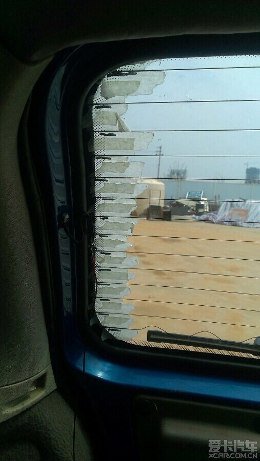

高位刹车灯附近很麻烦。耗时较长。需要休息一下。
热风筒吹了两边各三分钟读数:六Ω
又重复一次三分钟 读数三欧姆啦
不吹了,放半小时2.8欧姆
