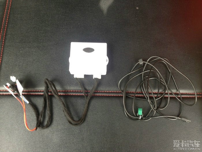

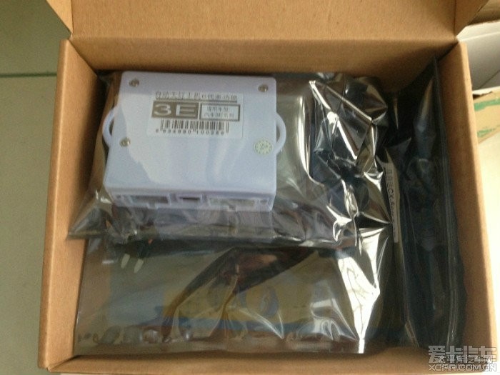

包装做工够扎实。
集体亮相,做到了真正的无损安装。

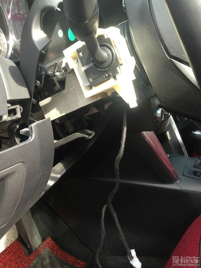

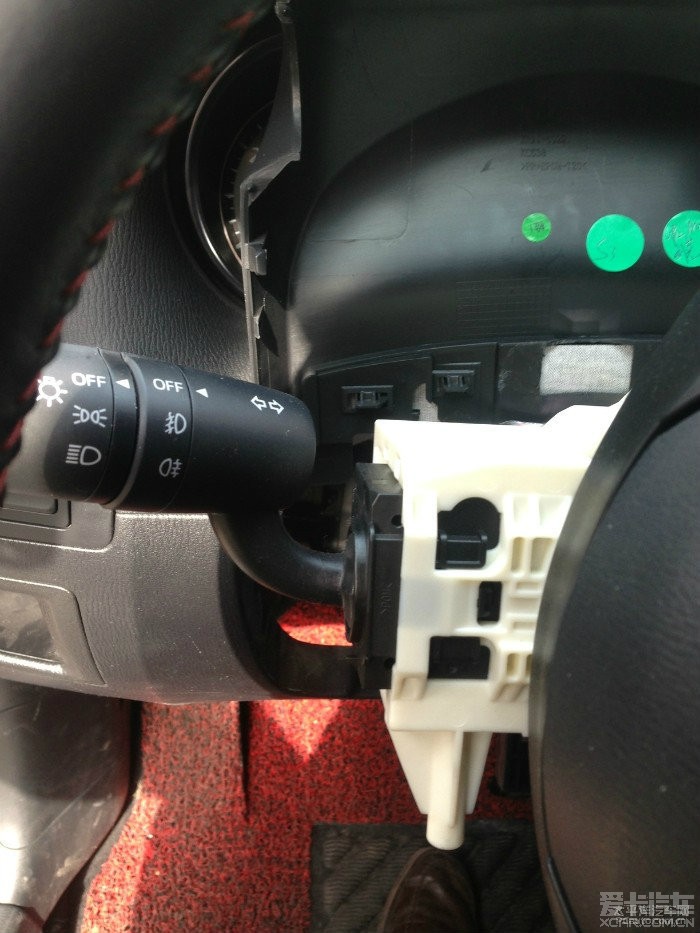

拆卸大灯开关的过程就不罗嗦了,隔壁的帖子很详细。

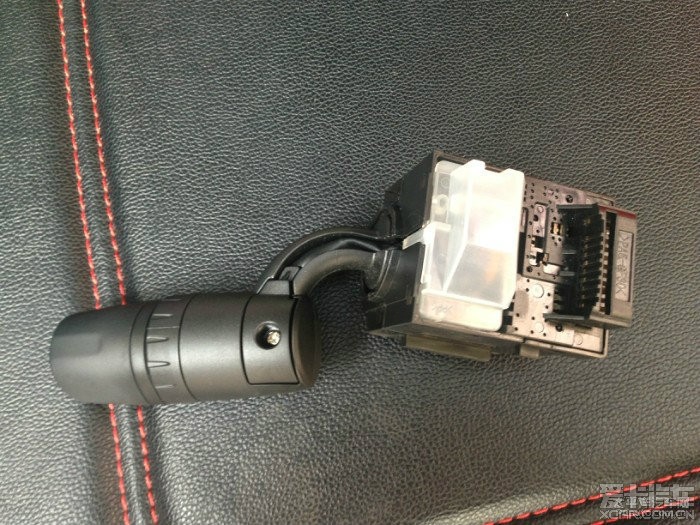

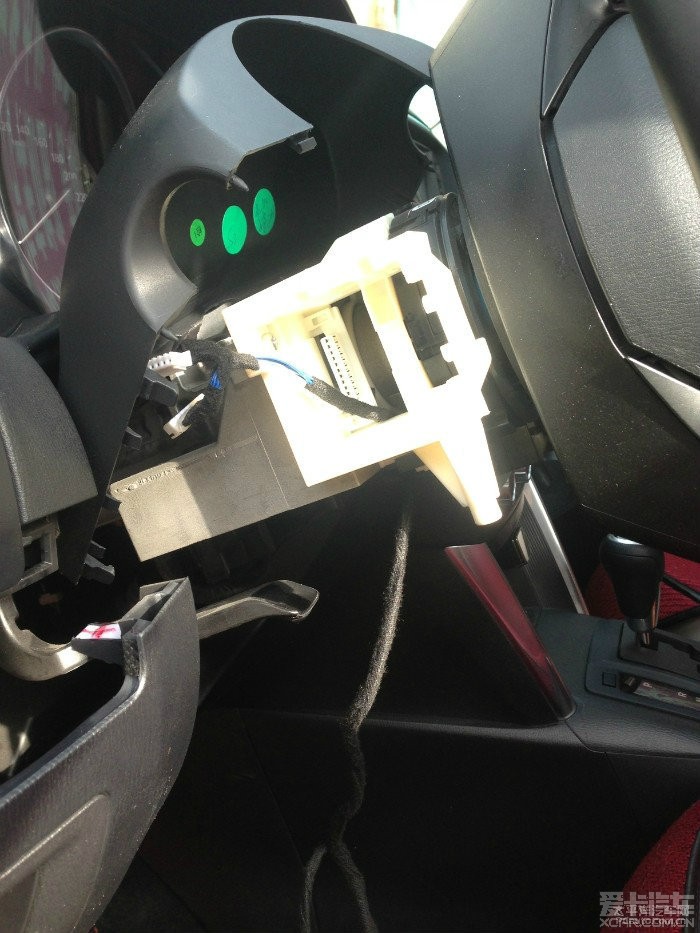

反面有个透明塑料盖,需要打开它以便连接控制线。

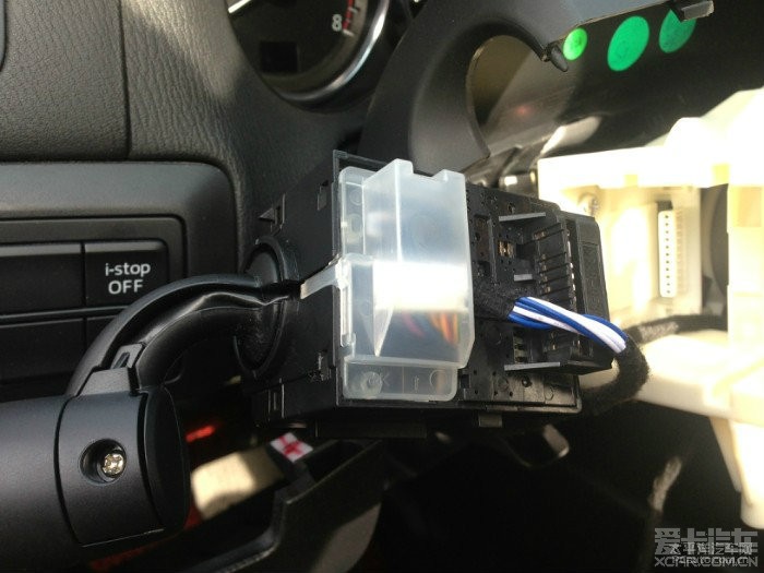

先将控制线从大灯开关安装位置穿过。
控制线已与大灯开关无损对接,并且要将透明盖安装严实。
大灯开关恢复原位。

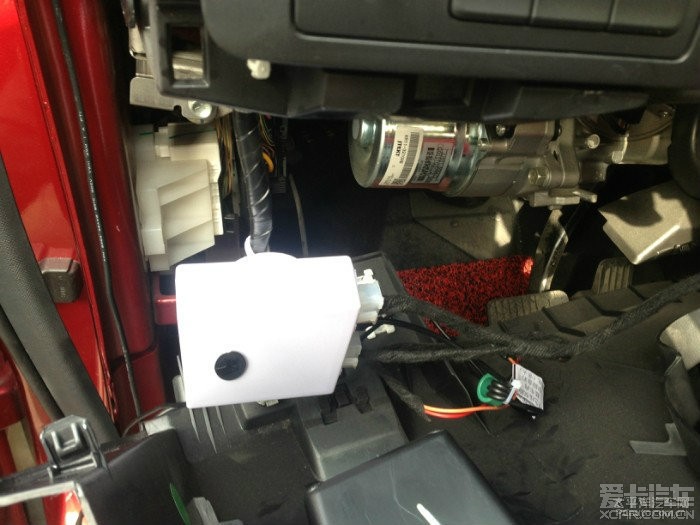

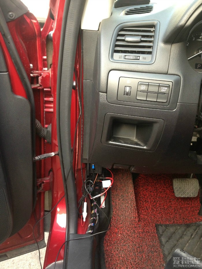

控制盒找了半天没有合适的安装位置,索性直接用扎带绑在了OBD的数据线上。

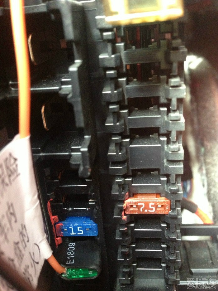

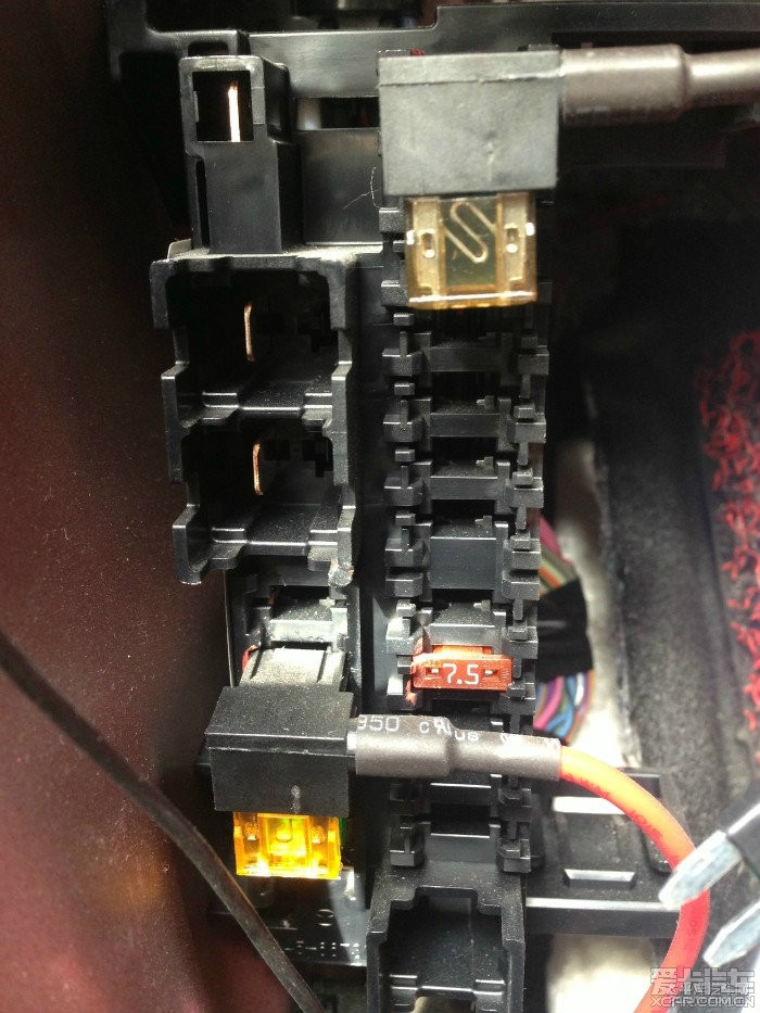

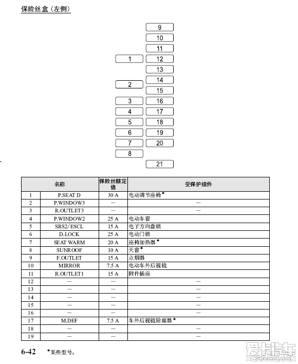

自动大灯模块的两根电源线分别需要接到保险盒的6号和9号保险上。
我车上的GPS定位仪已占用4号保险、行车记录仪占用了9号保险。
将原车6号保险丝拨下,把自动大灯模块的橙色保险线直接插入。
因为我的行车记录仪已占用9号点烟器保险丝,所以我通过保险盒取电器将记录仪和大灯模块分别从9号保险丝上直接取电。

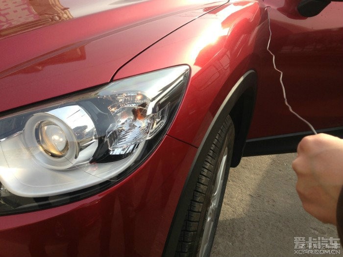

车辆通电后,握住感应器,小灯、大灯自动点亮,安装成功!

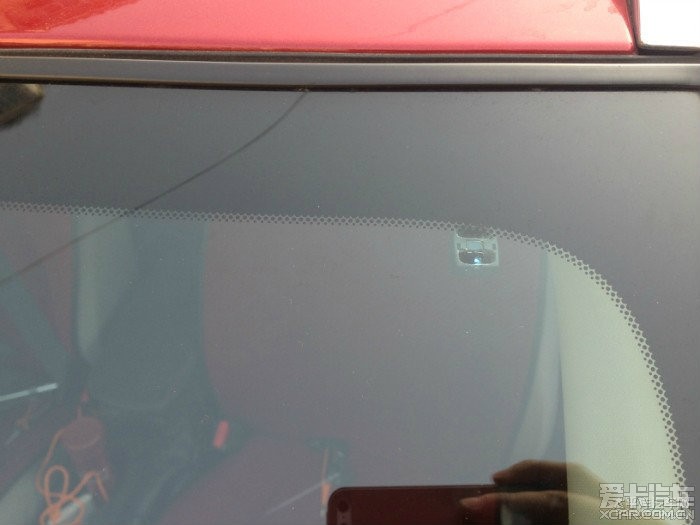

将感应器走线在前风档上方,用3M双面胶固定。
将保险盒线路理顺并恢复原位。
      跑了一圈测试了一下自动大灯的功能,感应器会根据光线的强弱,自动判断先开小灯,再开大灯。如通过短距离桥洞或隧道,会延时开启大灯;开锁自动点亮大灯,锁车延时关闭大灯。以上功能都可以根据自己的需要调整或关闭。
