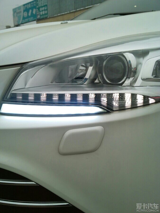

    虎子只有打开小灯状态,才能点亮LED日行灯,且亮度属于低照度(一半的LED灯珠点亮)。经咨询车辆电气师傅,其实日行灯状态在欧洲是开放的,国产后被关闭了但并未取消以适合中国国情。好多车友采取换件的办法,不仅价格贵,而且安装不便。以下方法,自己动手,只需要一根裸导线就可以激活并高亮日行灯:只要打开电源即点亮,夜间开大灯状态仍然点亮以增大照度,只要可靠接触,车辆电脑不会报故障。由于是LED,功耗低,经实测接入的导线不会产生发热。我的顶配这样改装已经半年,一直状态稳定。
切记:担心大灯这样改装后会自燃的就不要改了。我的是顶配2.0,您的是否可改请咨询修车的电气工程师。

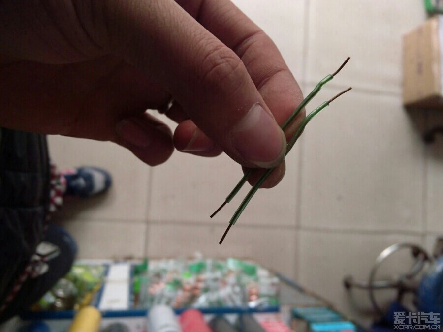

一:准备一根裸导线(我的是从家庭常用电线上剥的。线径不要太粗,多股红铜线蕊),略长一点更好,将来要剪掉的。

八、将改装好的插座原位插入大灯座,打开电源(不必发动),如电脑未报故障说明接触良好,报故障需要仔细检查1号位插入情况。此时如看到日行灯亮起且比改装前高亮,那么恭喜你已成功改装。按上述步骤改装另一侧即可。
上一张改装后效果,是大灯全开的。
后记:1、其实原理很简单:1号位是日行灯半亮状态的供电位,跟大灯控制器的“小灯”位连接,只有开小灯时点亮;13号位虽然为空位,但对应大灯的插座上预留有插针,该位即为常亮供电位。利用1-13两位连接,直接由点火开关打开供电即激活日行灯高亮。

挺详细 不错  我的快一年了 也没啥问题 用的挺好 那个接头 用手捏住 往外拔就可以 用螺丝刀 容易断 看下我的 用的线 改之前和改之后的亮度

楼主用的线粗了点,其实用单股网线就可以了
