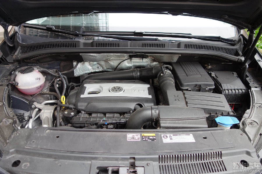

跑了15000的机舱,还算干净吧。

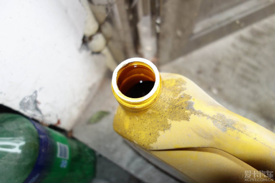

这是跑了8000多公里的机油,和刚换的时候差一格,估计是水平误差,传说而已不要羡慕

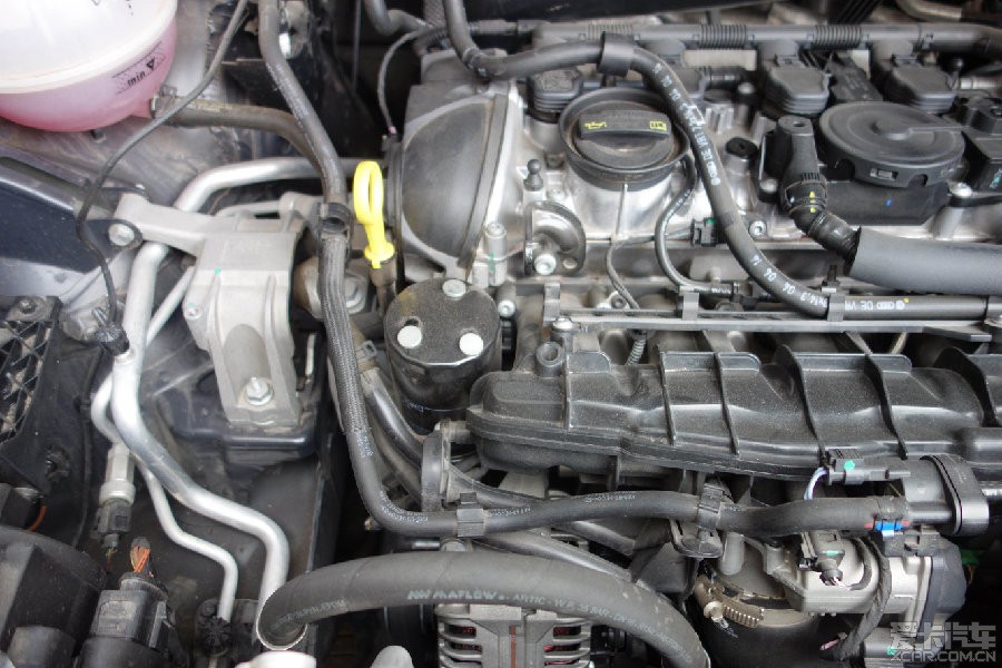

卸掉发动机盖板,机滤边上的一根管子要挪一下,不然不好下手。

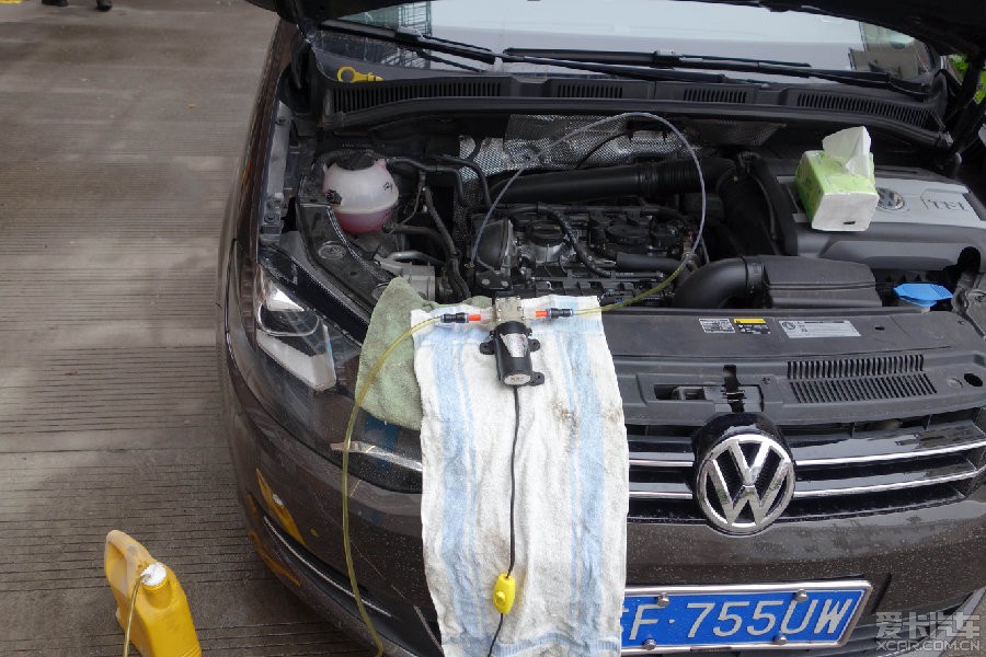

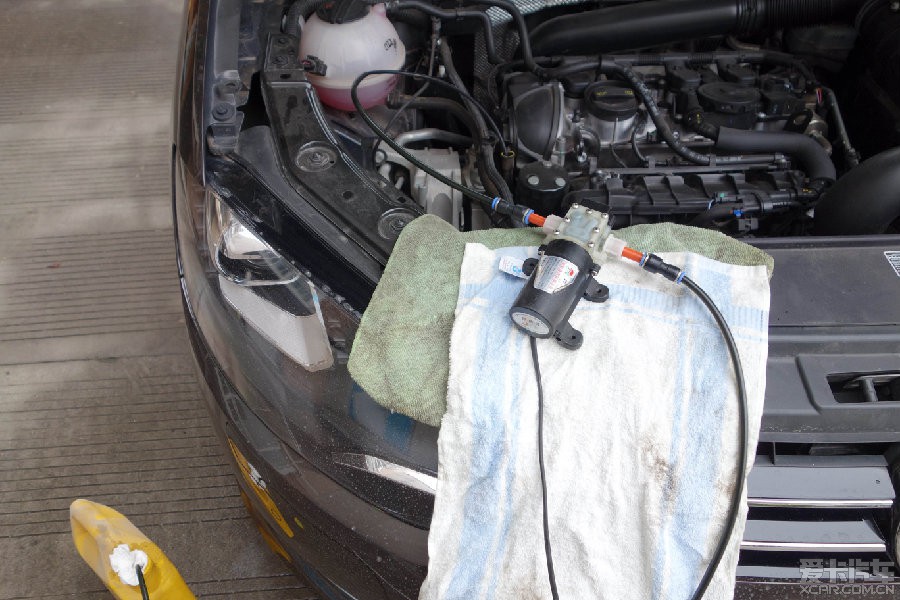

上抽油神器,我是从标尺孔插的,还可以从机滤安装座的机油回流孔插,都一样。
开抽!功率不大但是效率挺高,抽4.5升左右的机油大约用时20分钟,时间主要用在最后,快没的时候需要缓慢的反复拔插抽油管,保证不放过一点机油。
最后抽出这么多,这是4升的瓶子,快到喉咙了。

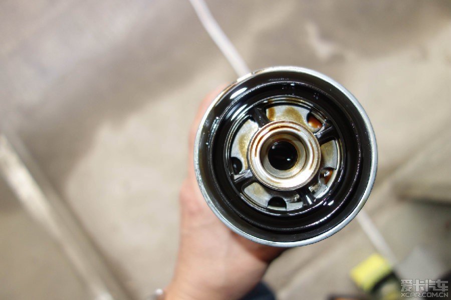

接下来换机滤,我拿扭力扳手试了一下,4二子上机滤用到了30nm拆的时候下面垫一点毛巾,机滤下来后稍微等一下,接着垂直往上提并迅速拿抹布接住,因为机滤带止回阀会出现尿不尽的问题这是换下来的机滤,可以看到里面还是有机油积液。

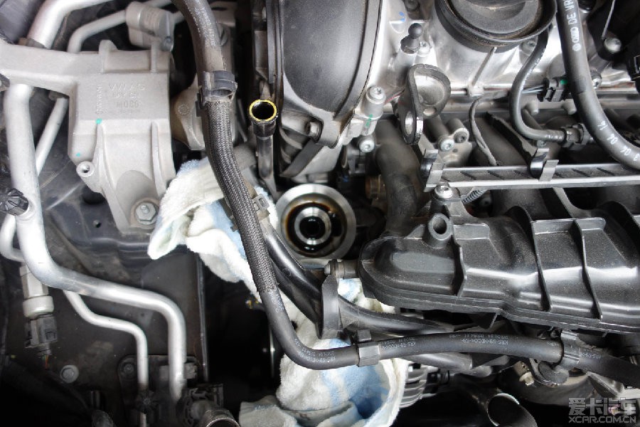

拧下机滤的机油座,可以看到右边也有一个小孔,从这里也能抽油。
