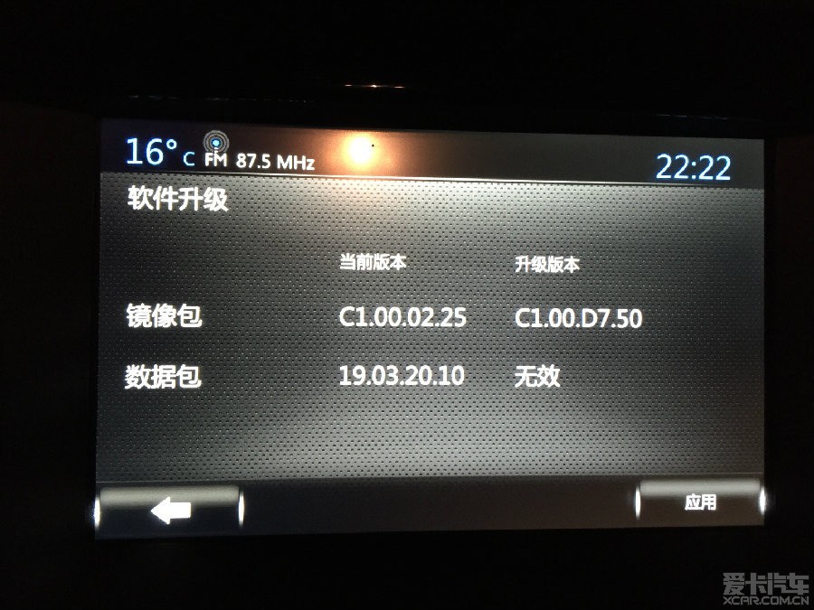

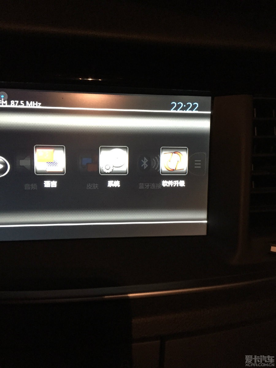

恢复了过后把U盘插上,升级包要解压在U盘里,后面细说,然后那个软件升级就可以点了
点开后就是这个界面

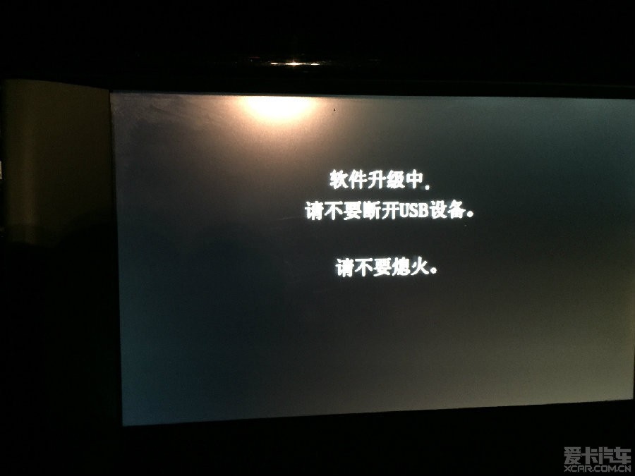

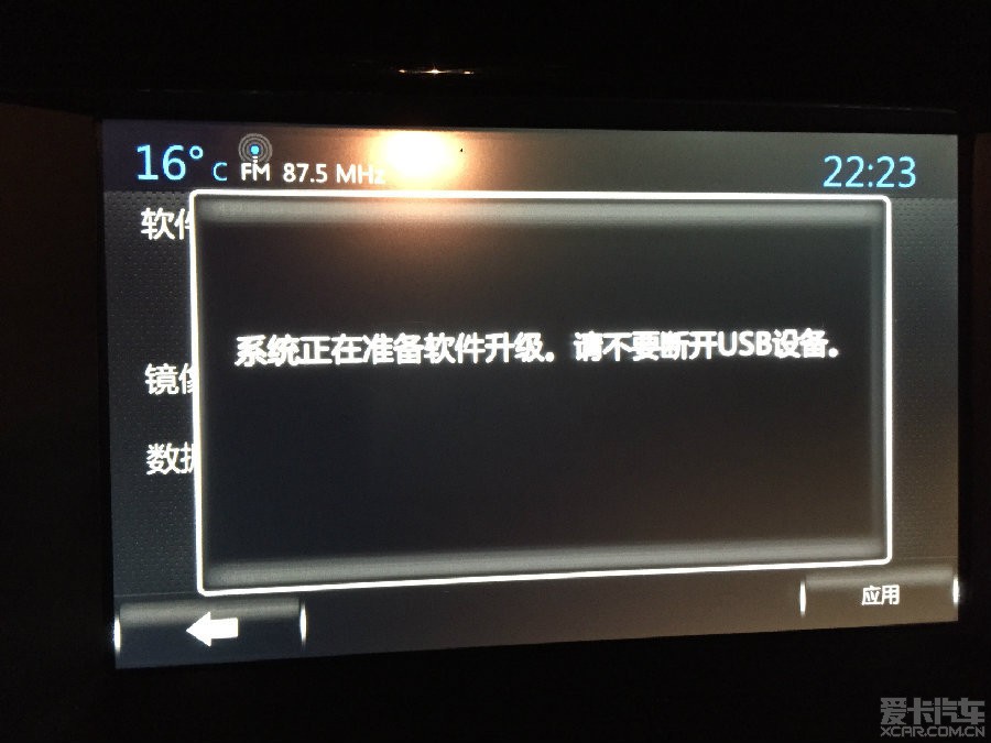

点应用,升级时候从头到尾都要怠速哈,不能熄火
升级ing,这一过程大概持续8-10分钟左右

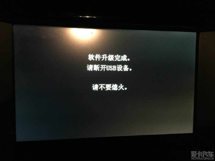

升级完成了,把U盘拔掉

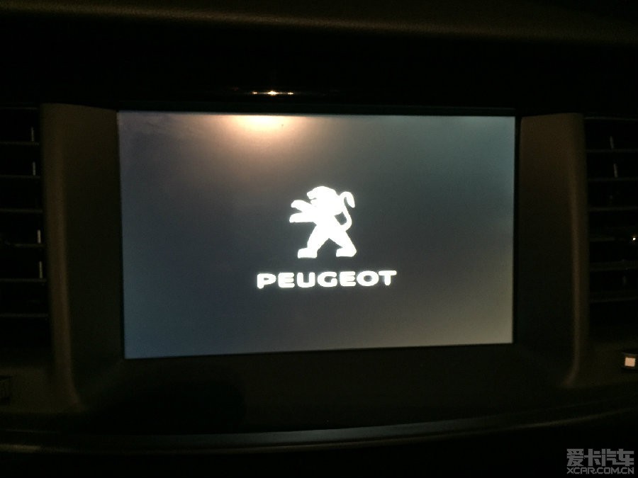

拔掉U盘后系统会自动重启

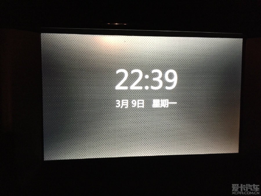

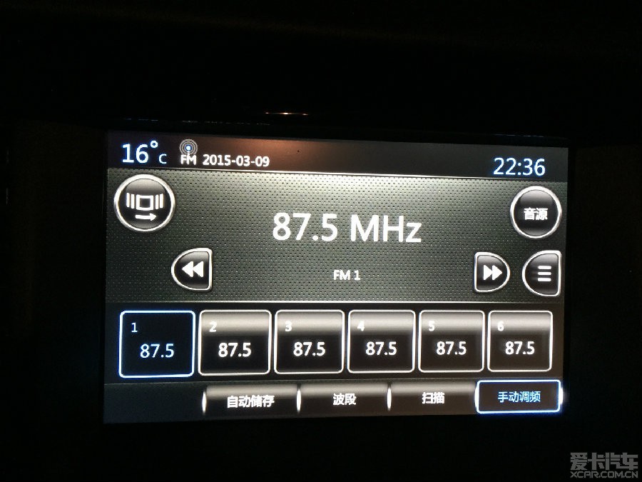

重启完成,这个是个新的界面(按一下电源进入,再按一下回到之前那个界面),以后熄火前调到这个界面,再次通电后还会保留在这个界面,音响终于不响了
收音机频道边上会显示日期了

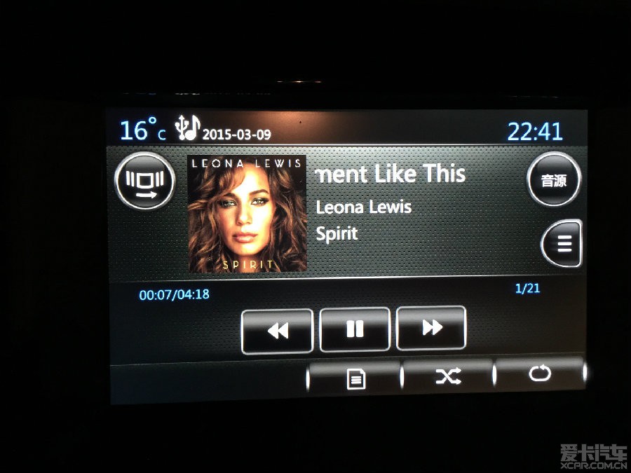

放MP3要显示专辑封面,专辑名称了,以前就一个歌名和歌手名,据说修复了随机播放媒体文件的bug,还没时间验证。升级后据说可支持flac格式,未验证(俺木有flac格式的歌

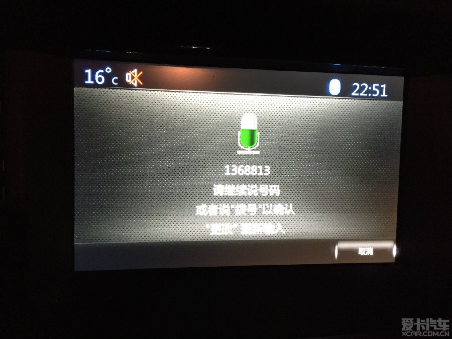

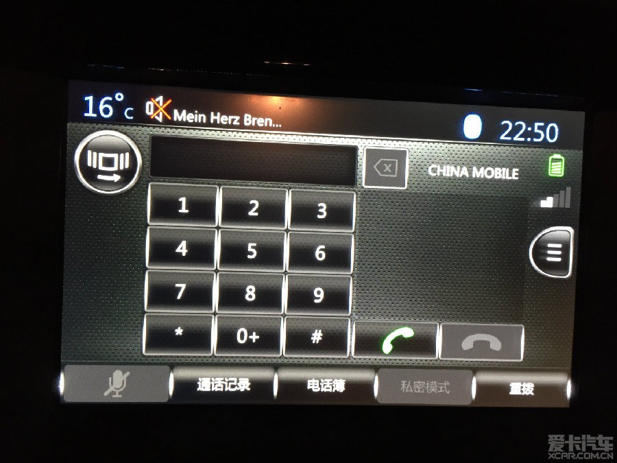

最流弊的来了,语音拨号,连上蓝牙后进入这个界面,按一下转向灯杆顶端那个按钮
可以识别号码和名字(同步手机通信录过去),系统响应挺快,识别率高(忘了用川话试试看

楼主是什么车型?我的是2013年12月生产的2.3智享,不知是否可以升级?店里加装了全国影像,会受影响吗?
来自 爱卡iPhone版 发表于 2015-03-11 00:07    IP属地:未知
引用 水晶银307 于 2015-03-10 23:47:21 发表的回复
忘了说了,我的是14年5月份出厂的2.3旗舰。你试试看能看到你当前系统的版本不,如果不行,那你走到那个可以看见你当前系统版本和新系统版本的界面,跟我的对比一下看,如果一样的话或者差别不大的话应该是可以升级的,如果你觉得不行,大不了点返回就是了。你说的全国影像是什么?导航地图?这个升级应该跟导航地图没有关系哦。
