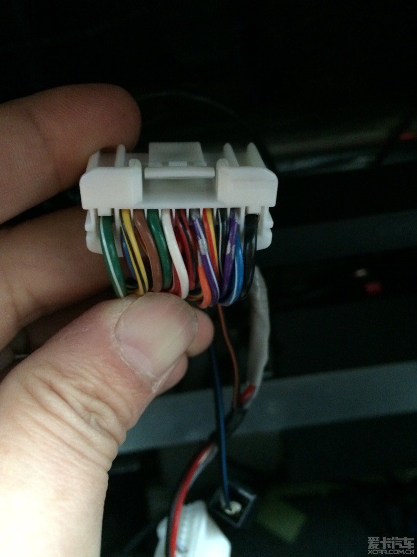

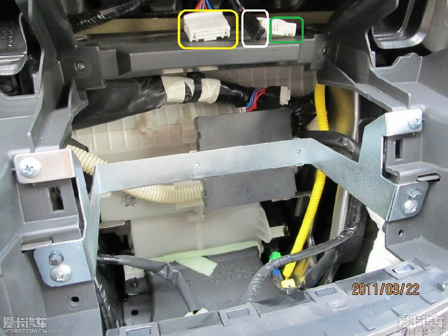

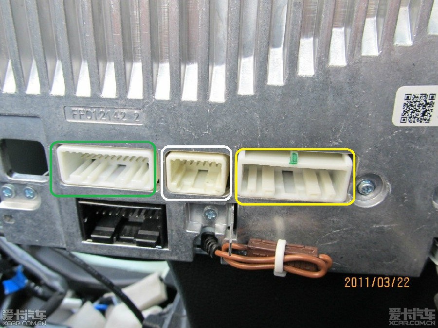

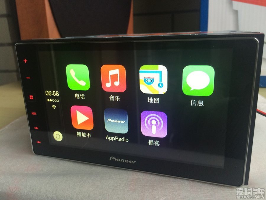

  话说海淘的CARPLAY机头已在路上,为能顺利完成改装,准备工作必须开始。主要头疼问题是机头接口的转换工作,在此向各位求助,希望大家有知道的能尽量多提供相关数据。

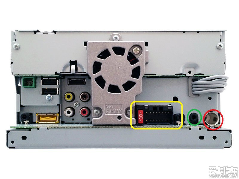

  先参见先锋机头后部接口图片:

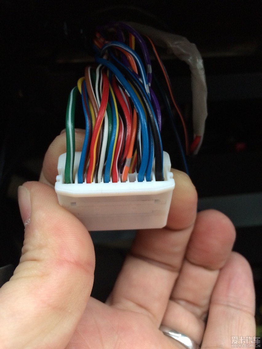

再看一下10款机头接口及天线接口:
  1、红色圈注的天线接口明显不同,先锋机头为圆形,原机头天线为方形接插口;
  2、黄色和绿色圈注的分别对应的应该是电源、喇叭和AUX输入接口;
  3、白色圈注的黑色接口暂不明(估计是方向盘控制及静音)。
  在此肯请各位有过机头音响改装经验的DX帮忙,补充确认图示接口功能,如有现成接口转换购置渠道或者有接口具体对应接线数据的请提供一下。谢谢!

我是11款傲虎换了带后视的主机,当时在淘宝买过转换线

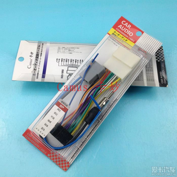

在X宝上找到一款适用嗽叭和天线转换尾线:阿尔派转尼桑日产骐达车载改装免剪无损线,但AUX估计只能自己动手改了。上图。。。。。

发表于 2015-03-17 12:03    IP属地:未知
剪线对接就可以了,喇叭、电源、地线什么的,车上来的和机头上对应的对接。GPS天线接口去买个对应的换上
