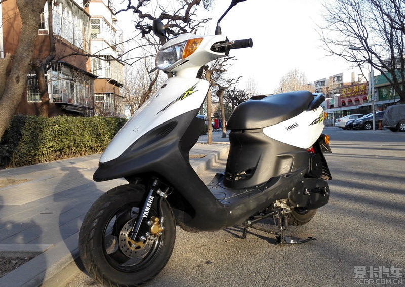

车是正品林海雅马哈出品的福喜100,裸车价格7千多,不是市场上那些4、5千的山寨货。

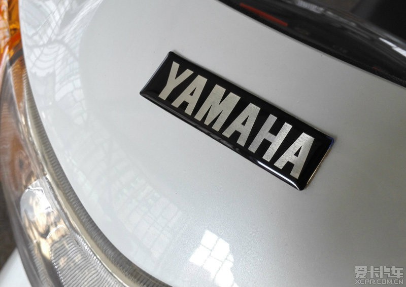

全车10多个YAMAHA LOGO,也够可以的,生怕别人不知道这是正品,其实我挺讨厌此地无银三百两的。

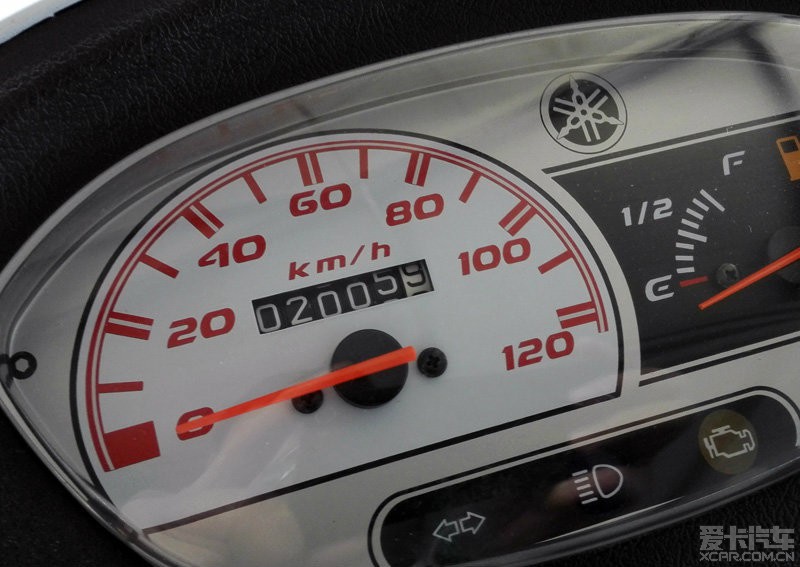

与上一次保养间隔有1600公里

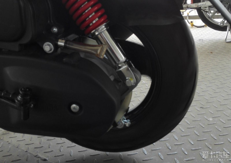

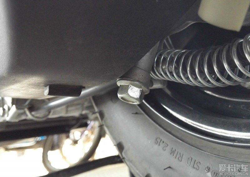

齿轮油放油螺丝的特写,位置偏低,需要单膝跪地进行操作。

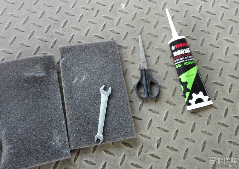

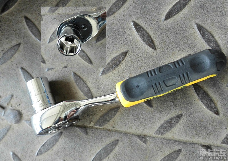

换油需要的基础工具,剪刀用于剪开齿轮油开口。另外需要一个12号的扳手

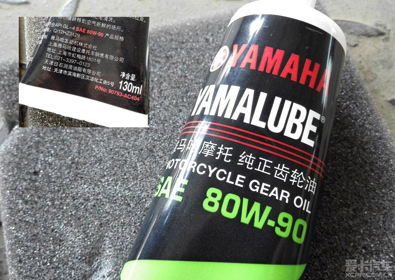

这次选用了雅马哈原厂齿轮油,标号80W-90,容量正好是福喜所需的130ml。
如果条件允许,最好选用套筒扳手,操作起来会更轻松。

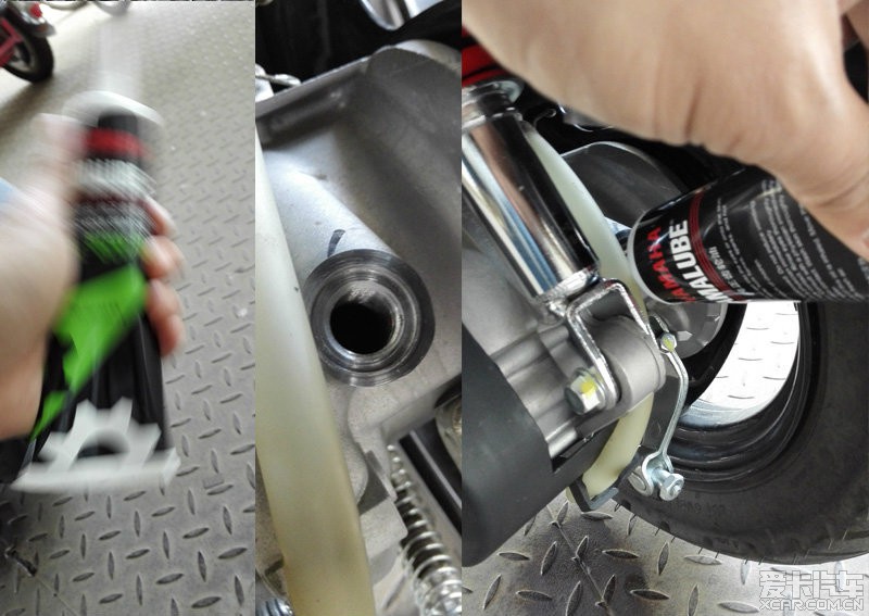

习惯性的摇晃一下齿轮油,这个动作可能根本没有必要。打开加注口的塞子,注入一整瓶齿轮油。
之后着车,轻给油门,让后轮运转一小会。
