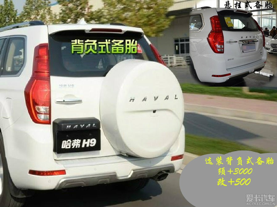

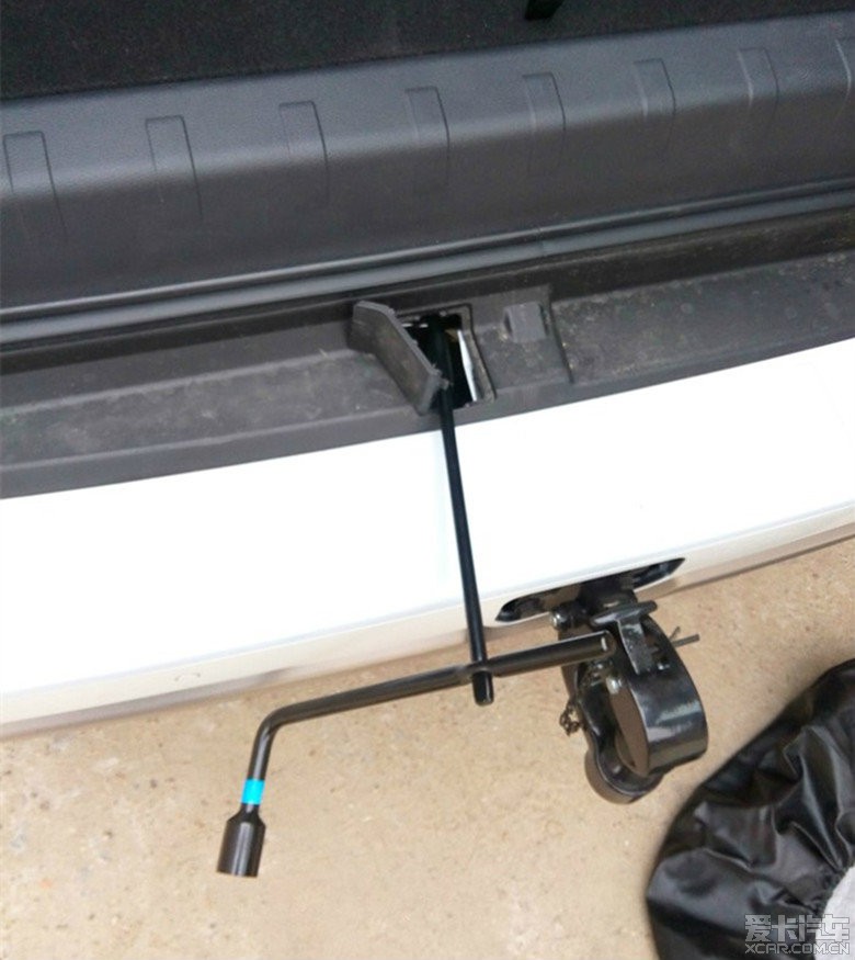

   熟悉H9的车友,都知道,不管那个版本,它的备胎都有两种安装方式选择 1.尾门背负式 2.底盘悬挂式。有很多车友觉得选择背负式,比较显得有个性,更加有野性。但又担心尾门长年累月负重,而对其有影响,久了会变形。其实是不用担心的。但话又说回来,有没有两全齐美的办法呢,答案是肯定有的。

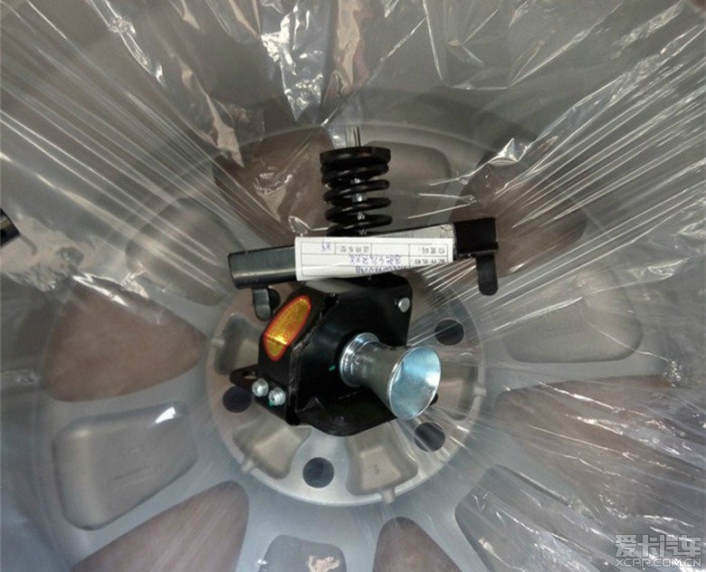

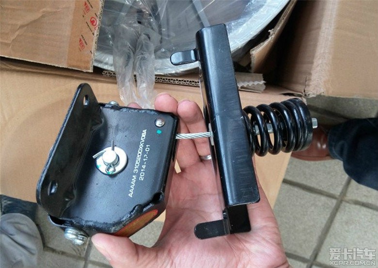

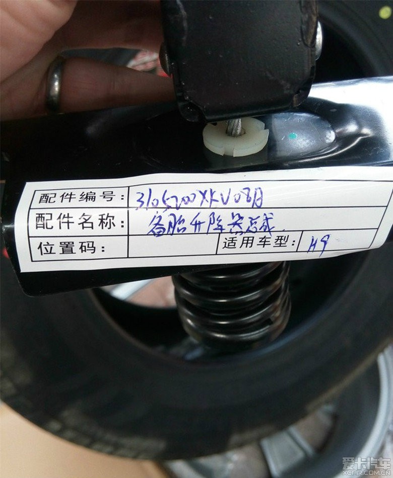

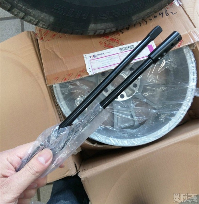

   那就是把尾门背负式备胎改装到底盘,改成悬挂式,就背个空书包。 其实要改装,是挺简单的,在娶红酒妹回来的时候,通过媒婆4S店跟娘家要一副 正宗的 备胎悬挂器总成  记得多给点红包就行 400不少 500也不嫌多,下面看一下这件小嫁妆 到底是啥样
   到家了,看一下,有没有下面这两根组合杆,关键时刻,还得靠它把备胎升降下来 平常要保管好啊

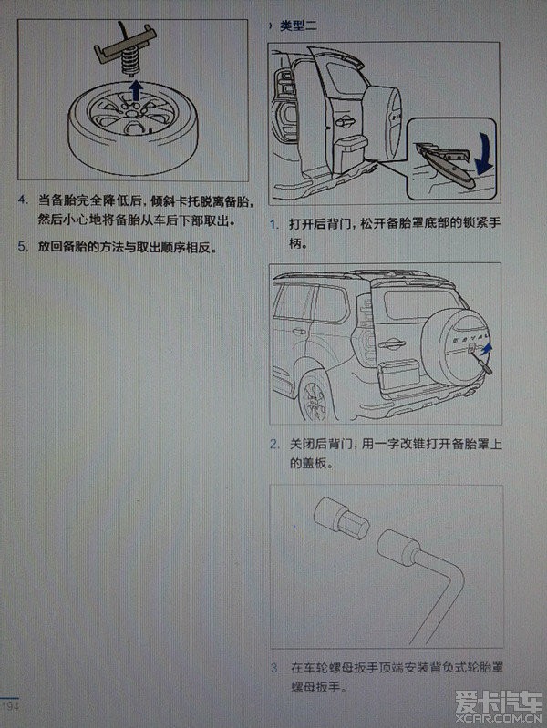

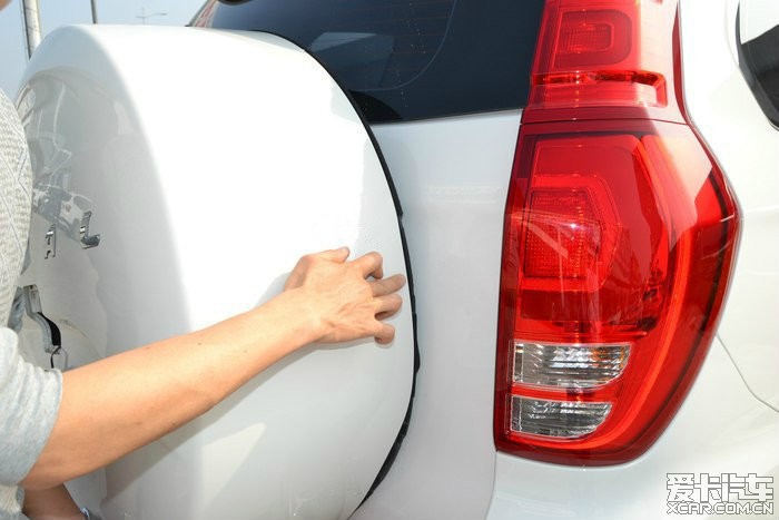

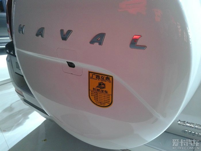

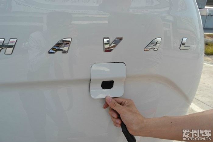

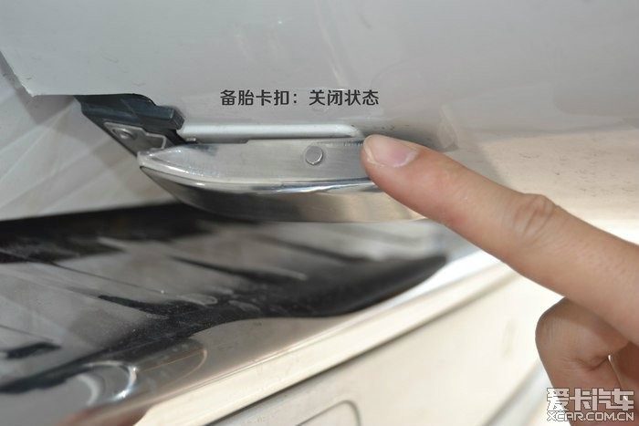

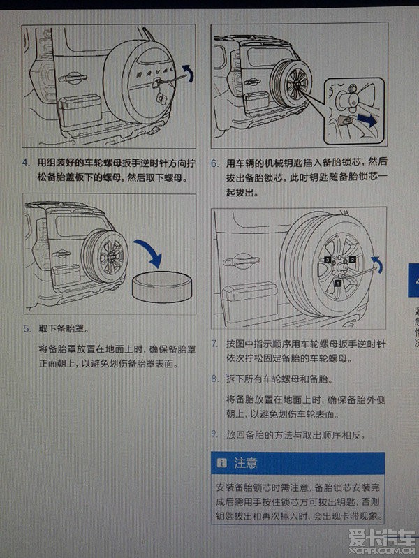

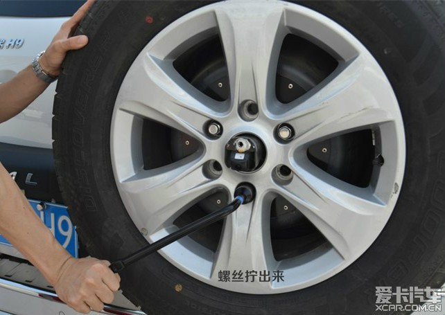

    改装前 先来看一下 如何把尾门背负式备胎的 胎罩卸下 取下备胎吧
   解开这扣子之前,您得先把尾门打开,心急是吃不了热豆腐嘀

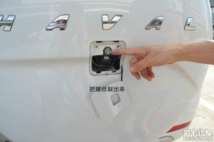

不急,一样一样来,盖子打开了,还得换工具拧开中间这颗六角螺丝
   这腰不好抱啊,得慢慢摸,找到暗扣,压松开了,才能把胎罩卸下来。

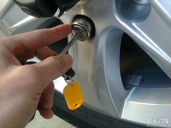

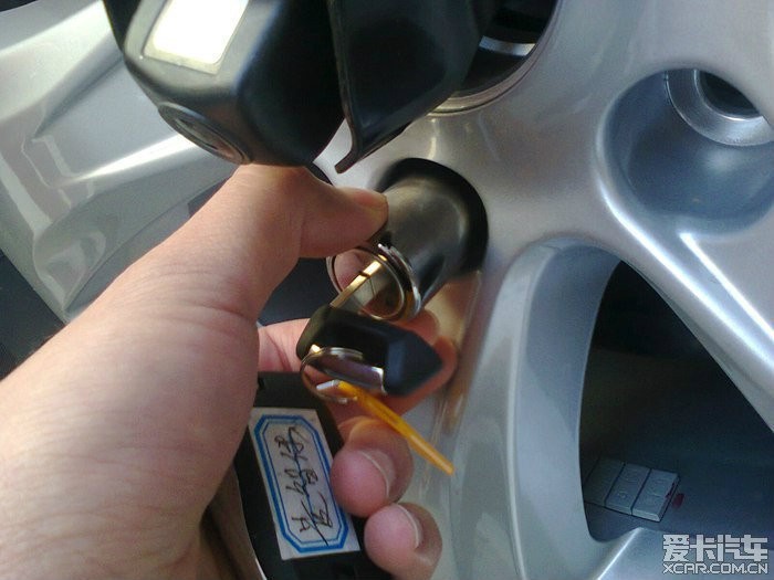

   接下来得用遥控钥匙上的 机械钥匙  拔出来用一下
  没有专用钥匙,是打不开这防盗扣嘀

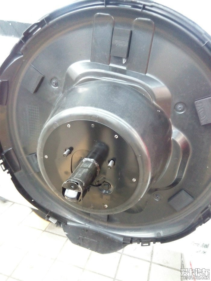

   外三层,内三层,花样真多,又到下一样了。换工具,革命尚未成功,继续搞

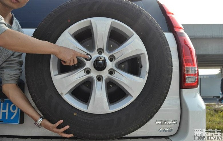

   够重吧,不是猛男都不好抱下来。要是美女,得有帅哥搭把手,女汉子另说。。。。。
   话说 这PP还是蛮性感嘀

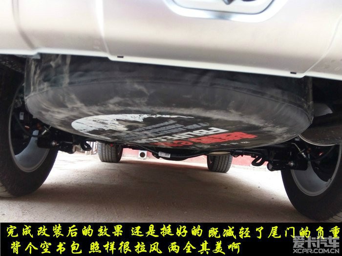

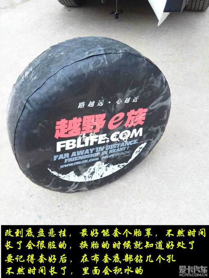

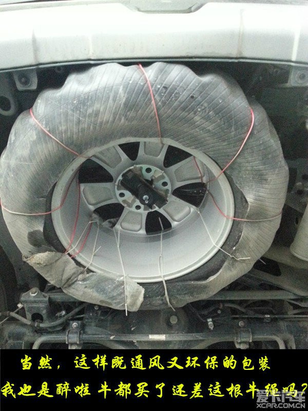

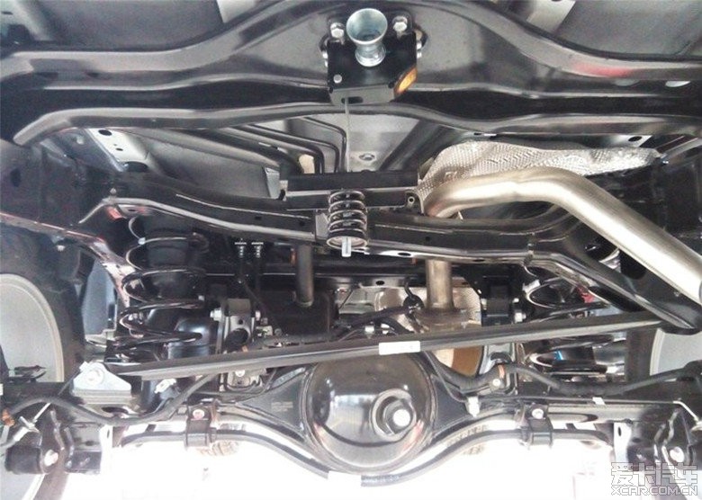

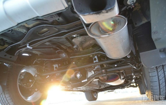

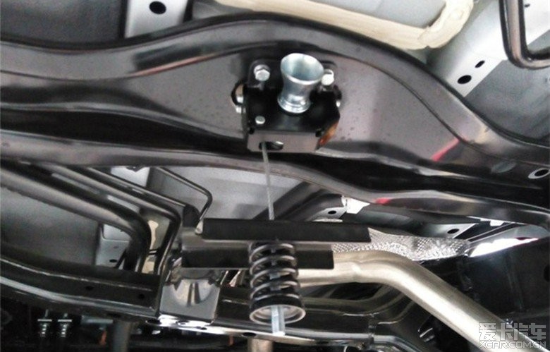

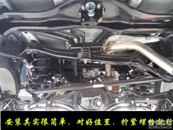

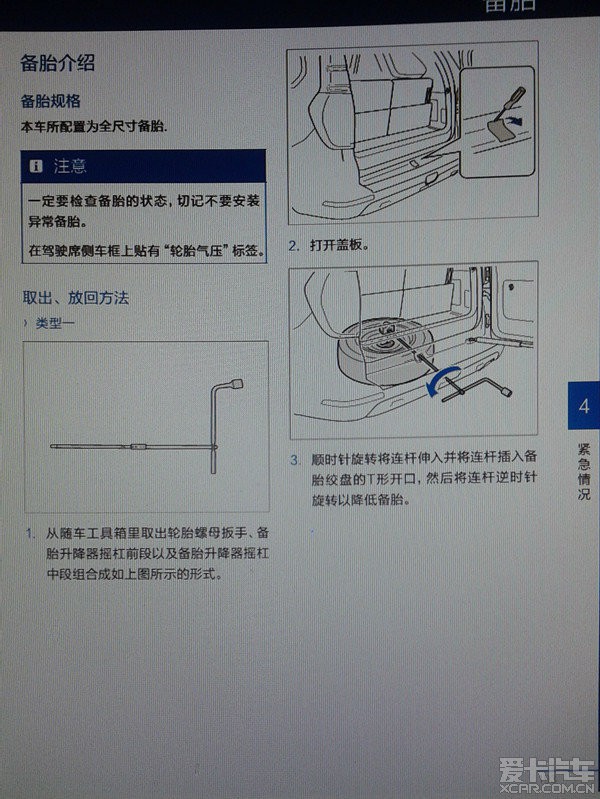

  其实,不管那个版本 底盘都是相同嘀,存放备胎的位置也一样,并预留有孔,对好位置,装上就行。简单得很,没您想像中的那么难。
   还记得前面说的那两根组合杆吗,到它上场了
  到这,改装得差不多了,准备散场啦
  改好后,很多车友又担心影响离地间隙了。其实,您想啊,车买回来,又有多少时间去烂地越野呢?平常都在城里多吧,就算去西藏,QQ都能去,怕什么,咱是轰9,SUV战斗机
  响应号召  勤俭节约
                     好了到这,备胎改装就先告一段落了,咱们到客厅 坐沙发,喝杯茶,再继续聊

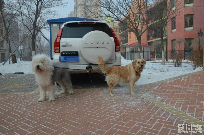

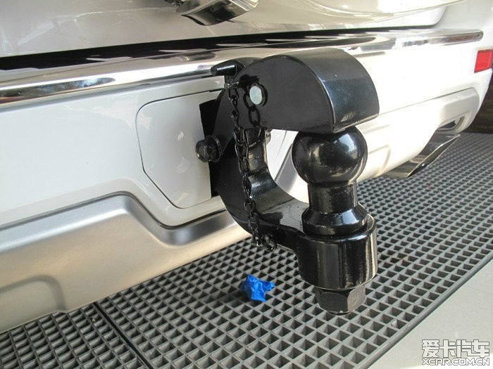

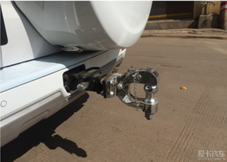

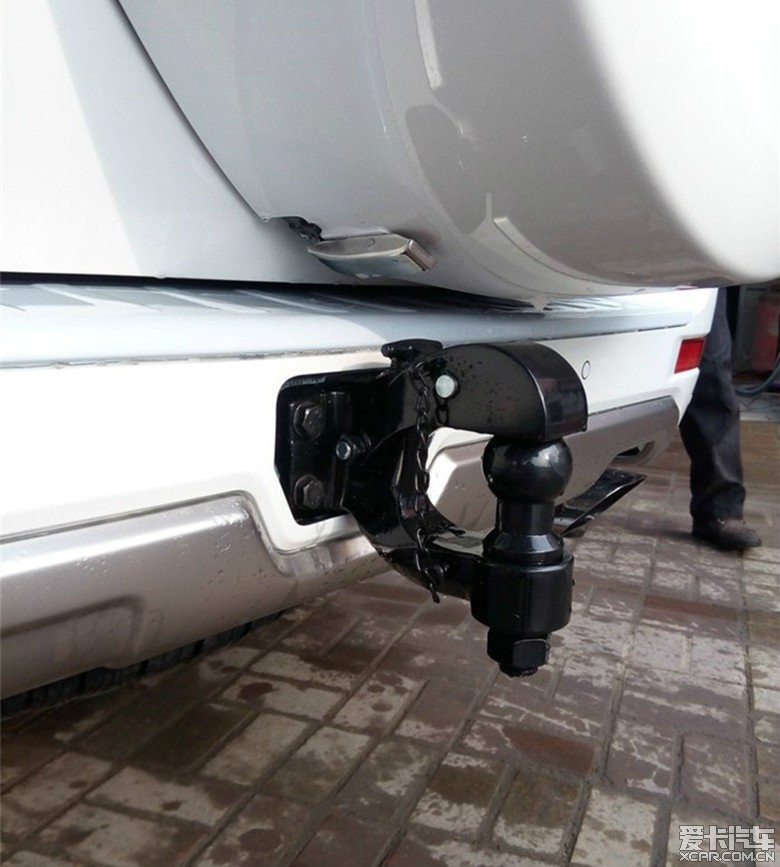

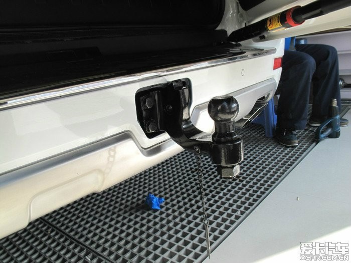

话说,这沙发坐得还是蛮爽的,刚聊到那了。  话说备胎改完了,顺带装个流氓钩吧,那就更酷了
   啥叫流氓钩,后车追尾,他自己车烂了,不光负全责,倒霉完了还要陪给俺维修费啊。这不能怨俺啊,这钩,咱是合法装嘀,随时为人民服务,拖拖车什么的,不是耍流氓。要是怕了,见到俺,离俺远点 保持安全距离就行。当然,各种各样的钩,五花八门,大家自己看着办吧,装或不装都行  要想装也不难

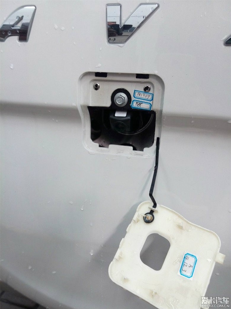

    这年头,钱花得像流水,车开回来了。什么座椅垫,座套,地板垫,方向盘套,香水等哗啦哗啦的上。车身贴膜,拉花,底盘凯甲,搞搞搞。什么空气净化机啊,记录仪啊装上 ,我的钞票啊,一张一张的飞走,这不,下回装个360全景DVD记录仪一体机的,几千大洋少不了,效果如何,静待佳音。 话说回来,必经咱现在,也就是纸上谈兵而已,车都没提。以上图片均来自网络收集,对原图作者,表示万分感谢,能分享您们已提车的喜悦成果,对于我们还没娶轰9的来说,也是感到很高兴    谢谢哦
