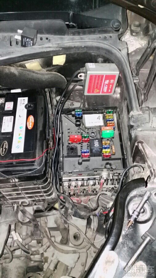

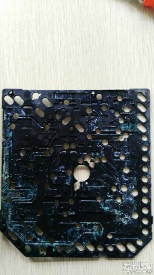

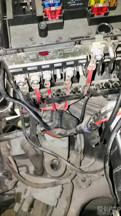

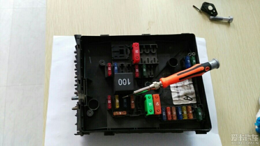

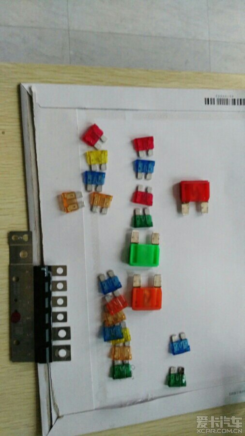

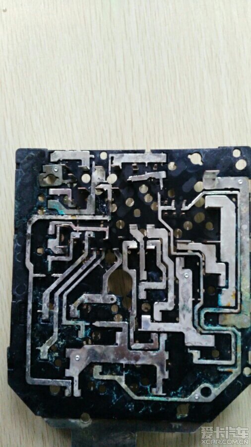

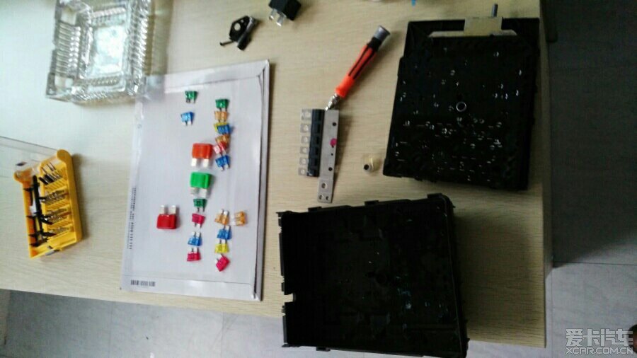

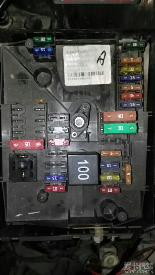

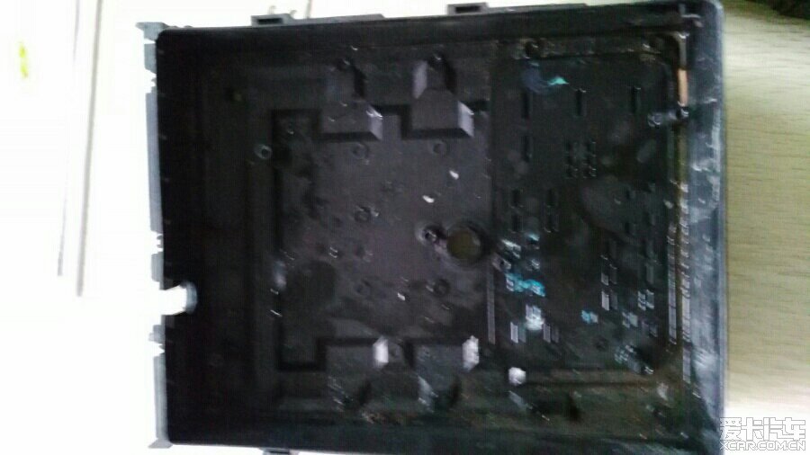

早晨靠近车子,奇怪了感应没反应,用遥控开门坐上车按下一键起动,没反应,按喇叭不响。时钟也归零了,第一反应电瓶跑电了,打电话搭电,二十分钟小弟开车过来连上电缆线起动Ok。到单位熄火再发动正常!可是问题来了,春节前刚刚换的电瓶。用电设备全部关了,到底会是哪逃电呢?先换块电瓶看看吧!奇怪的事新电瓶装上电源线时,散热风扇高速运转不停,水温表指示60度,拨了风扇继电器时停时不停,这证明有短路地方,最后拆检保险丝线路板,看图吧!
来自 爱卡Android版 发表于 2015-02-27 18:25    IP属地:未知

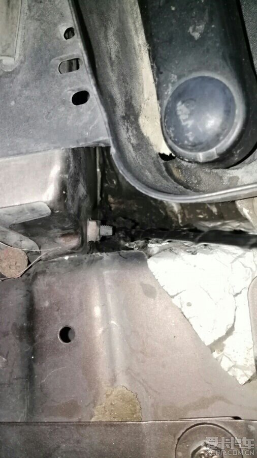

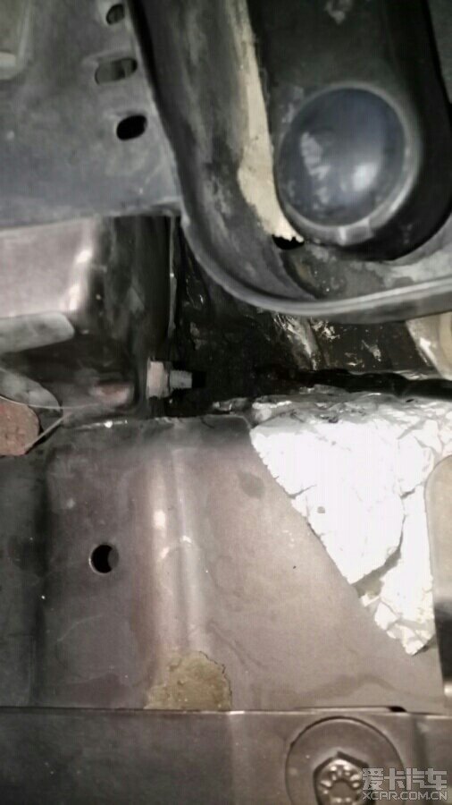

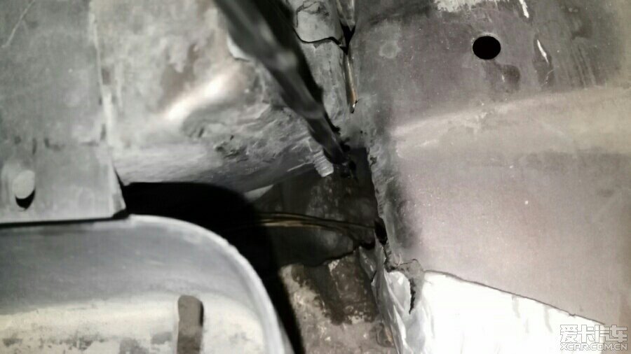

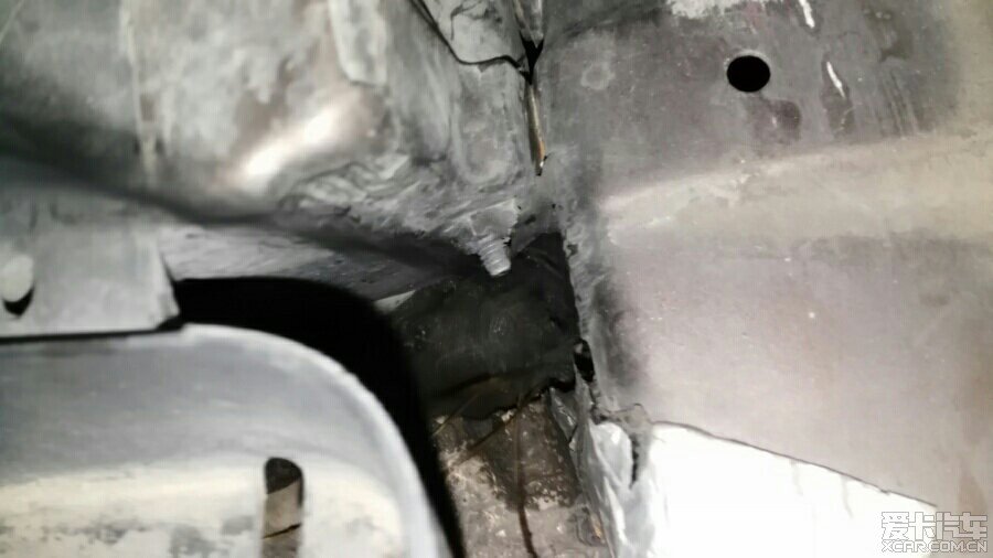

进水原因!发二张下水道导通图,大家有空多通通,免得步我后尘
来自 爱卡Android版 发表于 2015-02-27 18:29    IP属地:未知
看看罪魁祸首下水道!有空多通通!!!

下水道是那个圆孔,旁边的豁口也是吧?老别克除了正常保养开了11年好像从来没这种烦心事。

楼主保险盒里土不少,盖子呢,,,盖子带密封条的,应该里面很干净
