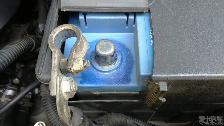

发表于 2015-02-17 13:35    IP属地:未知
拔掉电池正极。

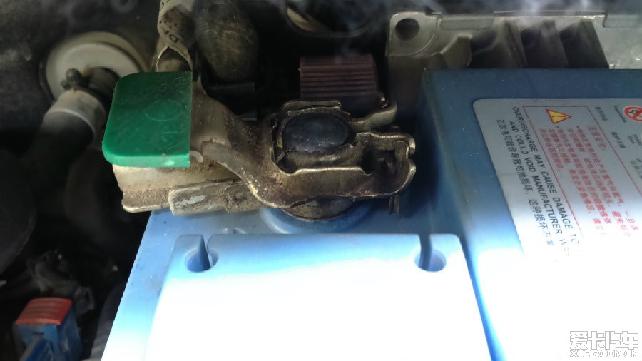

发表于 2015-02-17 13:37    IP属地:未知
拆掉上盖露出电池负级,要是正极的接头也和这个一样就好了。

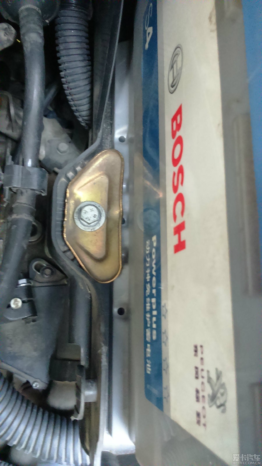

发表于 2015-02-17 13:38    IP属地:未知
用10mm的套筒拆掉电池固定螺丝,电池的固定就靠它了。

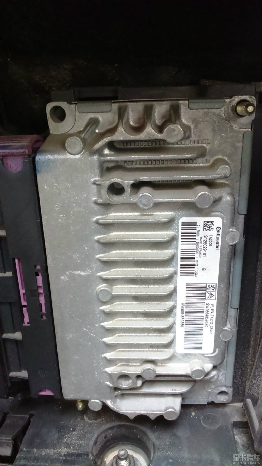

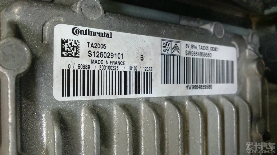

发表于 2015-02-17 13:42    IP属地:未知
电池的后面是变速箱的控制板,这个不用拆,挪边上就可以了。
春有百花秋有月,夏有凉风冬有雪,若无闲事挂心头,便是人间好时节。
发表于 2015-02-17 13:43    IP属地:未知
德国大陆公司法国制造

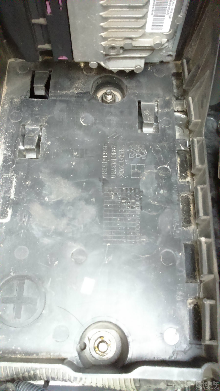

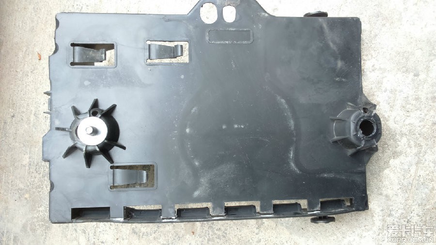

发表于 2015-02-17 13:45    IP属地:未知
电池下盖终于现身,请往右边看,下盖的右边槽位已经开裂,
开裂的原因是换电池时螺丝拧得过紧导致。
发表于 2015-02-17 13:50    IP属地:未知
再看下开裂的部位,这里是固定电池的重要部位,
不知道为什么结构上没有加强反而开了许多小孔?
开裂了以后电池固定间隙变大,
在颠簸路况下是有安全隐患的。
而换这个配件的材料费只要40米,
节前的一块心病总算清除了。

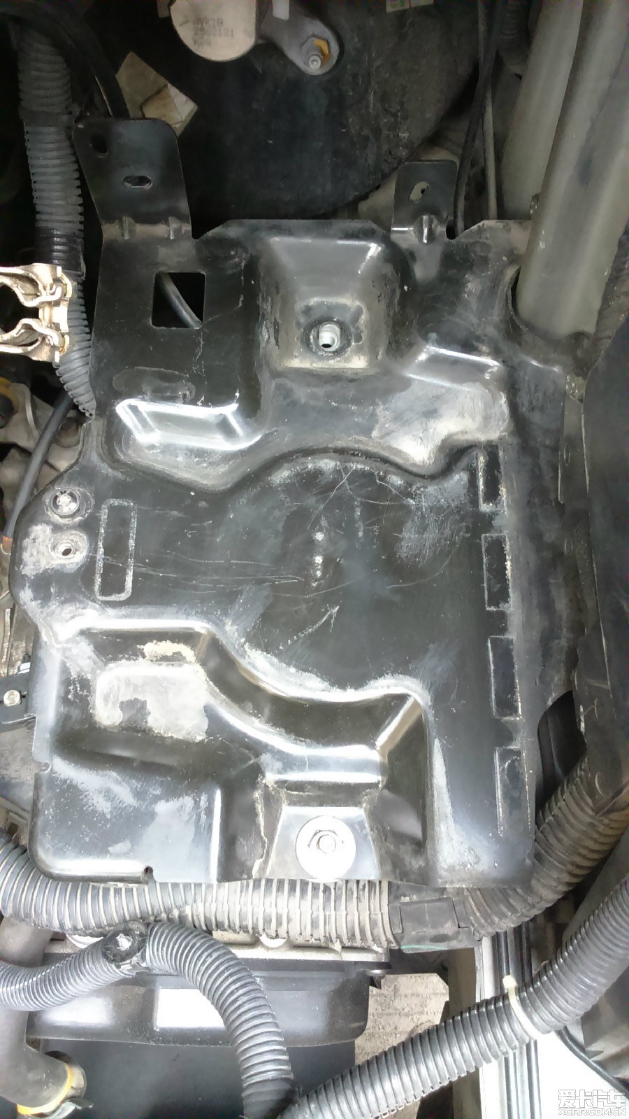

发表于 2015-02-17 13:53    IP属地:未知
看一眼电池下盖的托盘,发动机的另一个机脚就在这块铁板下面,
如果机脚开裂,一般情况下是无法检查到的。

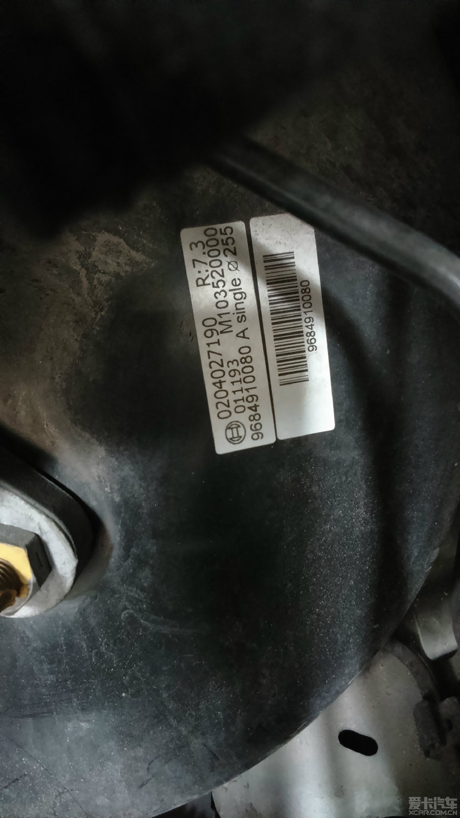

发表于 2015-02-17 13:55    IP属地:未知
真空助力泵是BOSCH出的,产地不明
