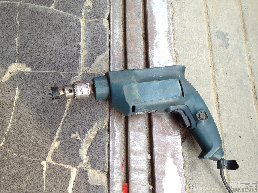

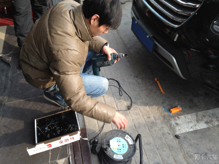

● 这哥们的店在五方天雅,专门干装饰的。先亮一下电动起子机~
换上雷达包装里的钻头 → 用软尺量好位置 → 贴上胶布 → 做好记号 → 开钻!

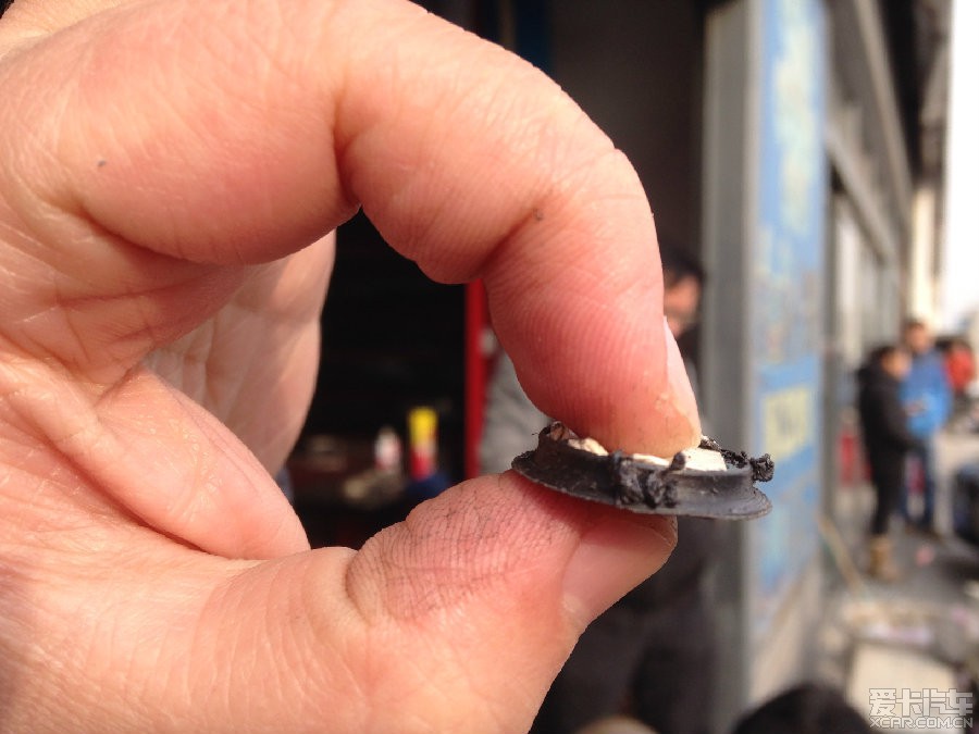

钻下来的塑料片,这还是最面上那层已经没有了的前提下。前杠是真心厚啊

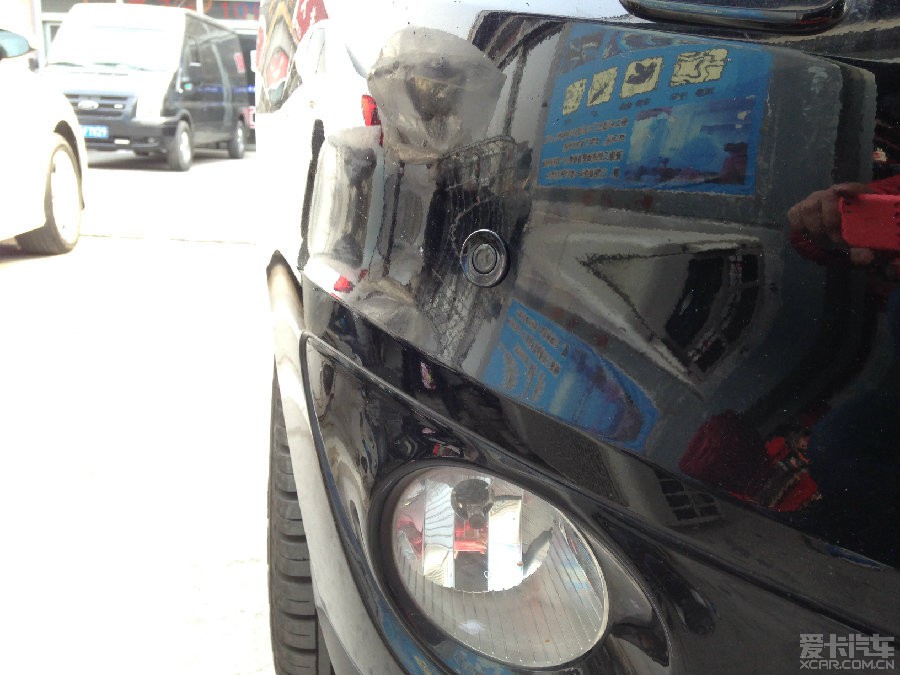

● 每钻完一个孔,就要把雷达的线穿进去
● 这时候才想起来,看看雷达探头啥样的!平面的探头,另一头是连接线~
● 小兄弟手超快,一不留神一个探头已经装上了!

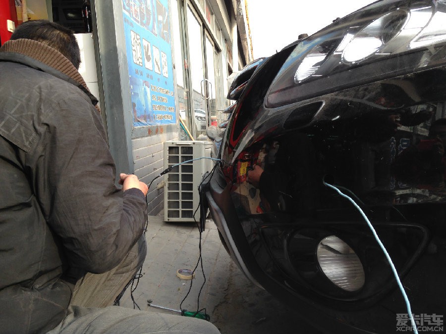

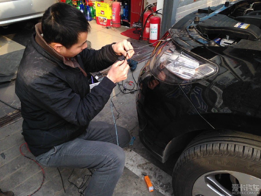

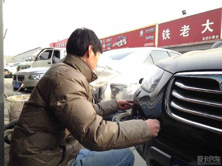

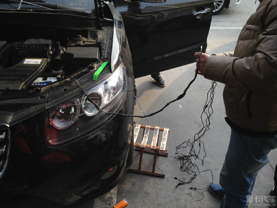

探头部分后续大多如此,不断的打孔、拉线。老板也过来帮忙
4个孔都打好,雷达都装上,需要把线捋好,以便之后链接到车里

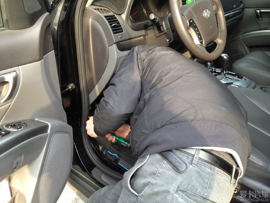

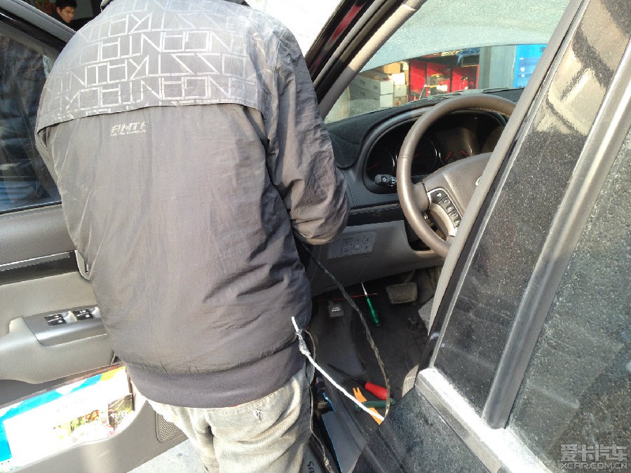

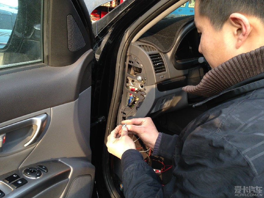

需要把驾驶座这边的密封条拽下来、把保险盒拆开,一会要连线

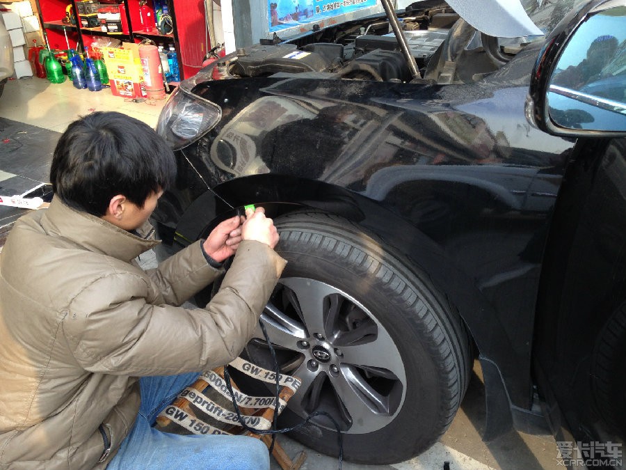

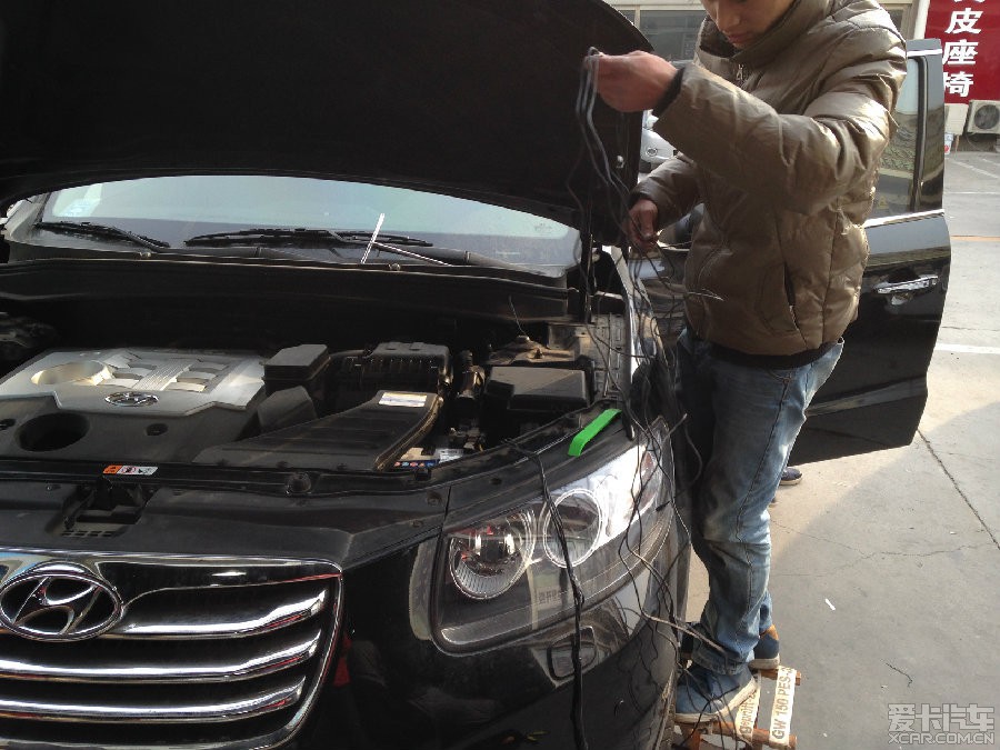

接着在车头位置捋线,从发动机仓进入左侧翼子板里面穿出来
线从挡风玻璃下面过来(具体我看像是走的螺丝孔)一直连到车里,把控制盒粘在保险盒里,接地线连到螺丝上
● 在A柱旁边放个小显示屏,能显示车头4个探头与前方距离状态和剩余距离。
