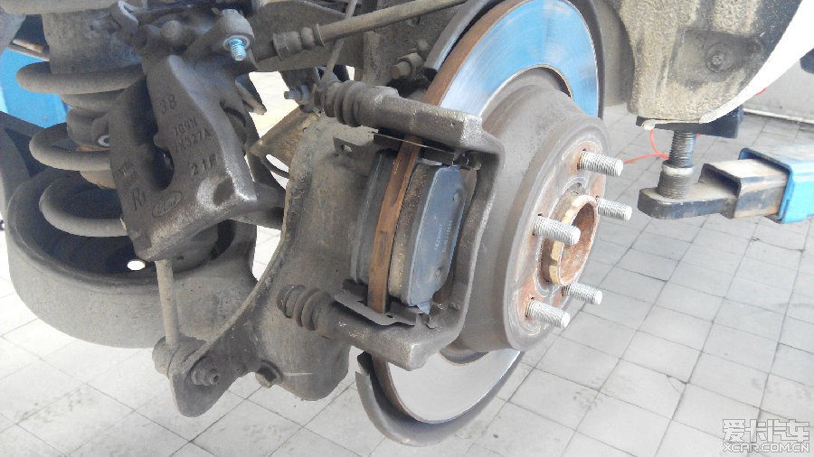

发表于 2015-02-13 21:01    IP属地:未知

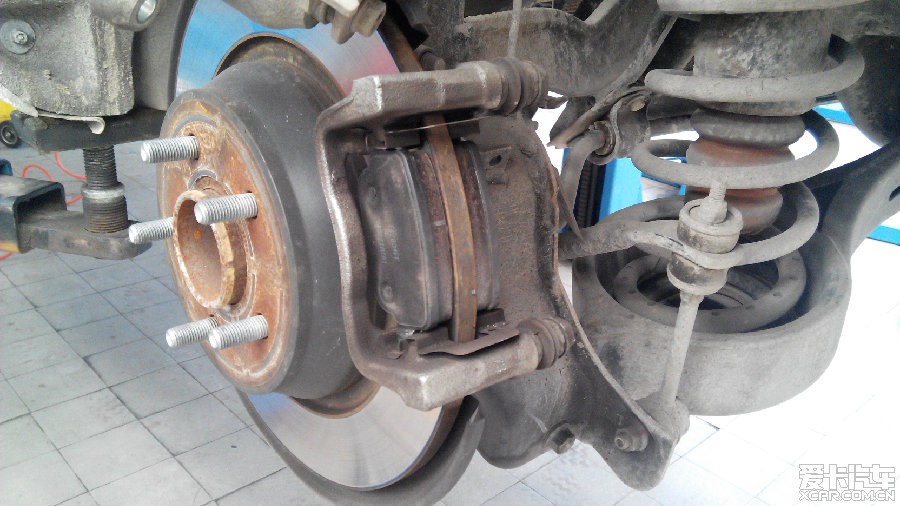

右后侧刹车片
附件 点击查看原图 (602.24 KB)

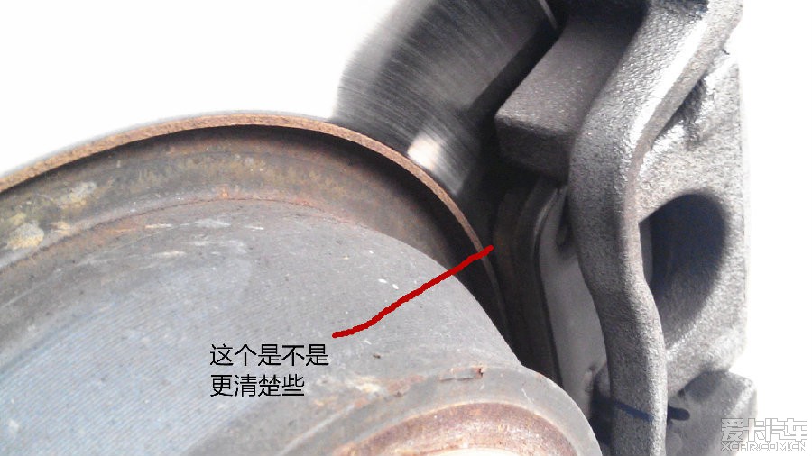

[img][/img]
发表于 2015-02-13 23:48    IP属地:未知

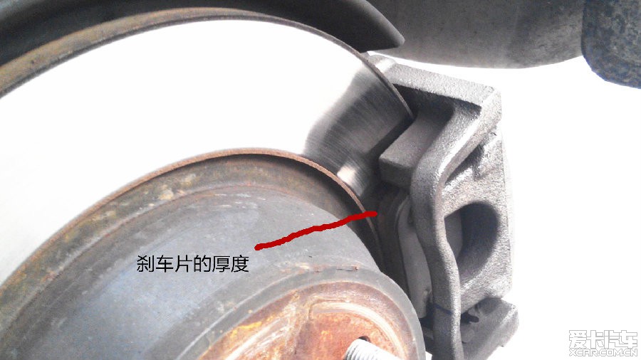

左侧后轮原刹车片

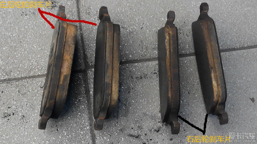

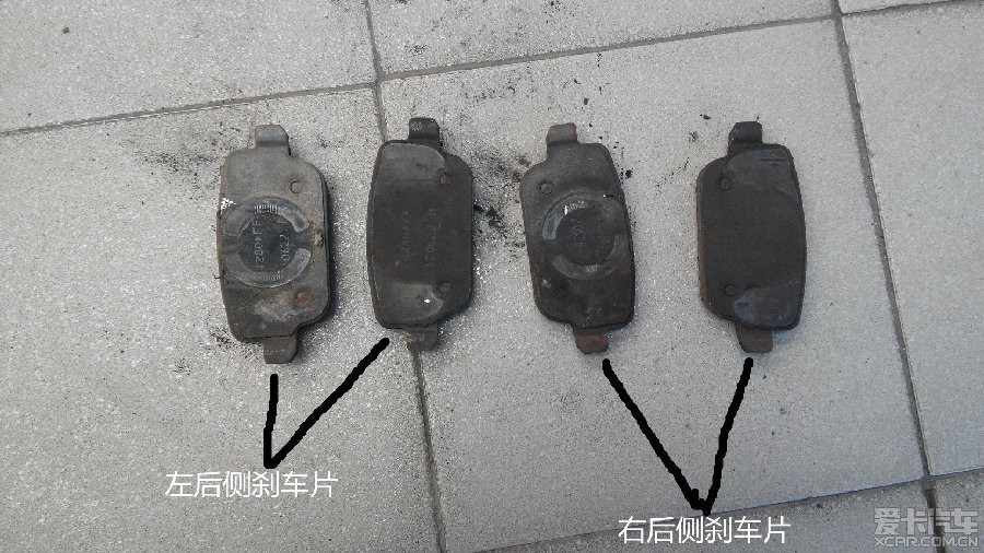

[img][/img]

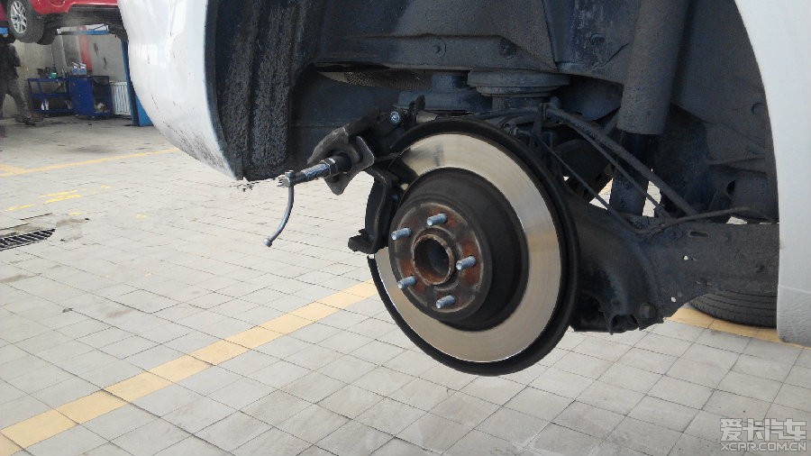

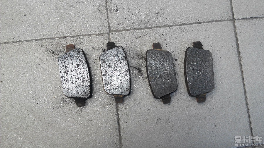

这是拆下的刹车片,右后轮的磨的更薄些,仔细地看照片也能看的出来。应该说这个刹车片再用个一万公里还没问题,不过小哥们说了,换就换吧,客观地说现在换了我有点心疼。呵,没办法,拆下来了就换吧。

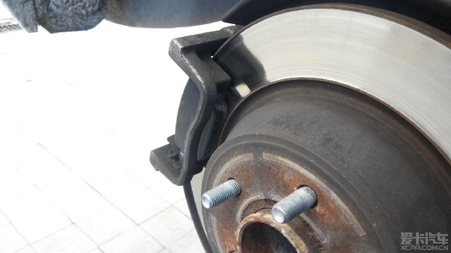

新刹车片上车:
这是右后轮的新刹车片

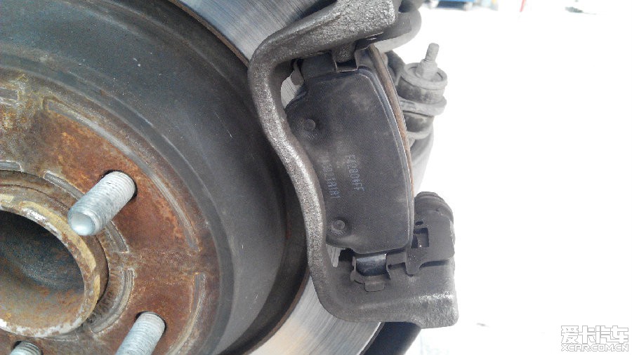

发表于 2015-02-24 12:07    IP属地:未知
这是左后轮的刹车片
