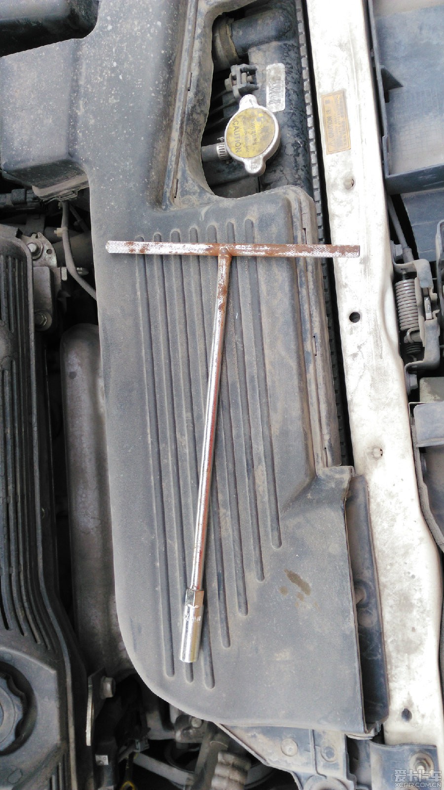

准备工具。10mm套筒,一把。

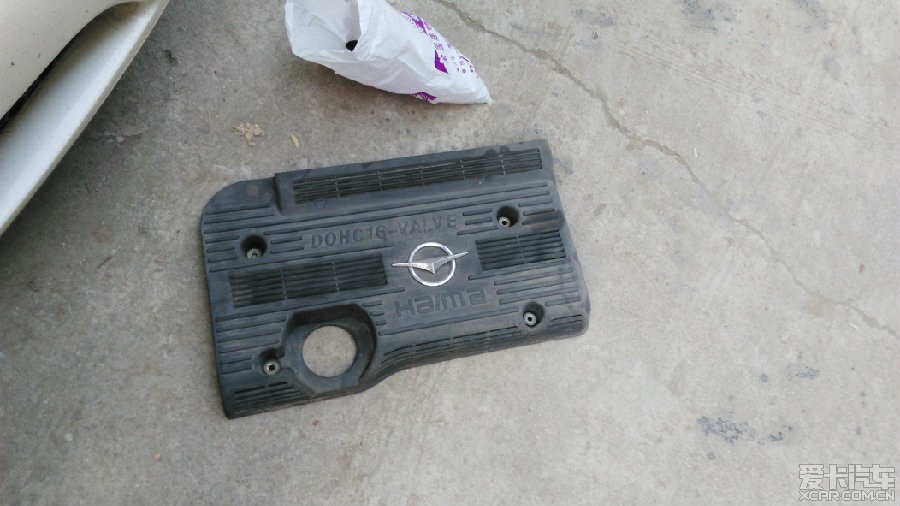

卸下发动机罩。
