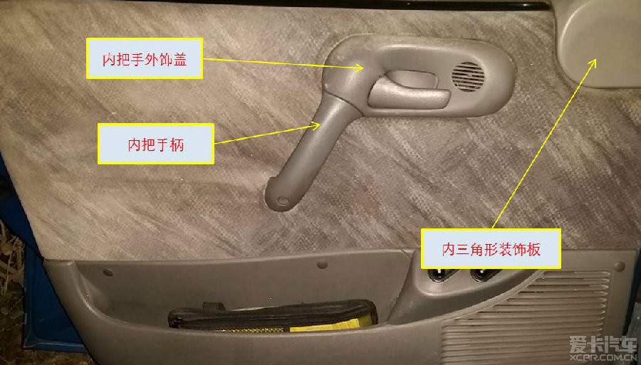

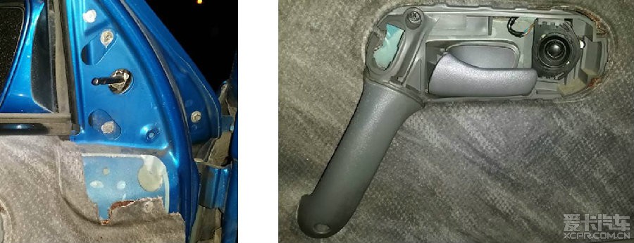

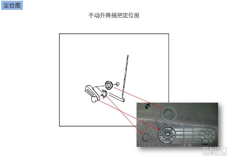

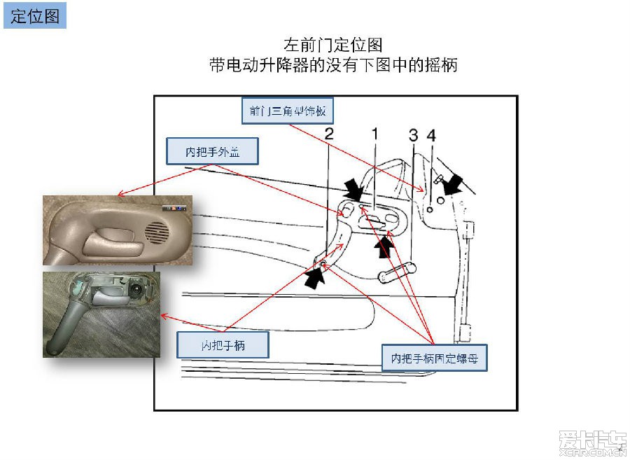

STEP1下内把手外饰盖,用一字改刀从边缘轻轻撬开,然后拆卸内把手柄三颗螺栓(位置见定位图),取下内手柄,脱开高音扬声器插头;
STEP2:拆卸内三角装饰板,方法是向内拉出后视镜手动调节柄,将装饰板向上推使其从卡销中退出;
操作步骤-拆卸把手、内三角形饰板后图片

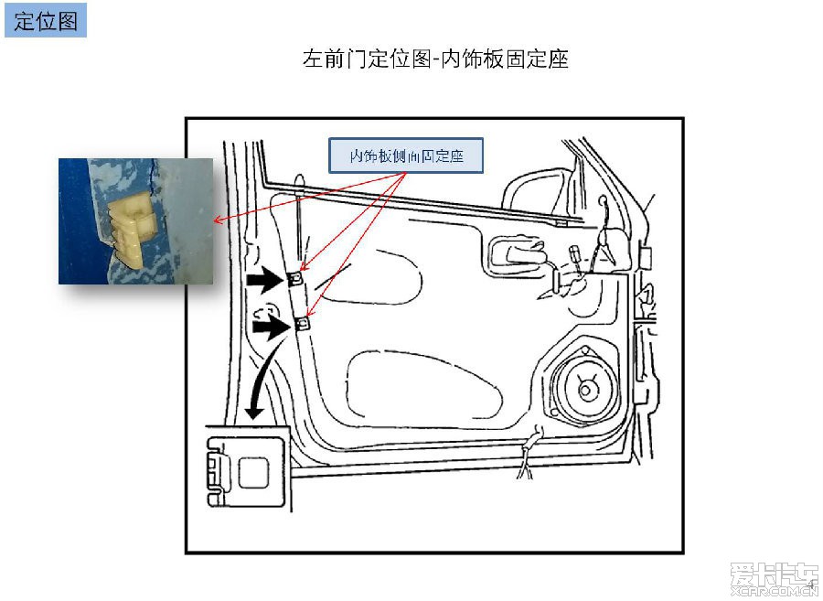

STEP1:拆卸内饰板固定螺栓,注意内三角装饰板位置有一颗(右上图),其它螺栓位置参见定位图
STEP2:拆卸内挡水压压条;
STEP3:向上提起拆卸门内饰板;
STEP4:拆除门左侧两颗塑料卡座,见右下图,剥离部分内防水膜;

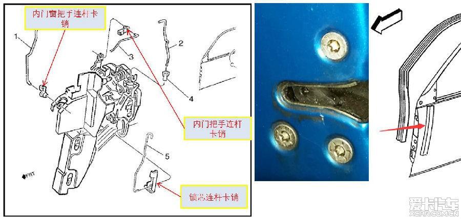

操作步骤-拆卸锁机构、更换中控执行器
STEP1:拆除上图中锁机构上与各连杆的卡销,方法是用尖嘴镊子从开口反向推出,喷涂湿式硅润滑脂利于拆除,也防止老化;
STEP2:拆除锁机构3颗固定螺栓,见图,拔出中控执行器的电气插头;
STEP3:拆除门胶条金属导槽(右图),拆除锁机构固定螺栓下面的螺栓即可取出;
STEP4:将锁机构从车门中取出,由于门防撞杆遮挡,取出时多翻转几个方向尝试取出;

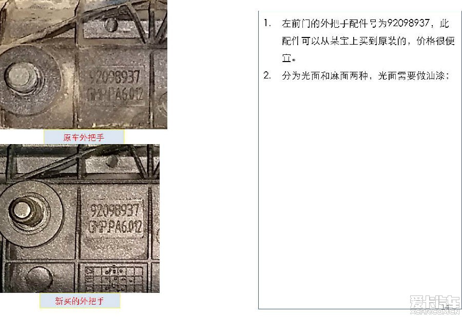

-门外把手型号、购买
