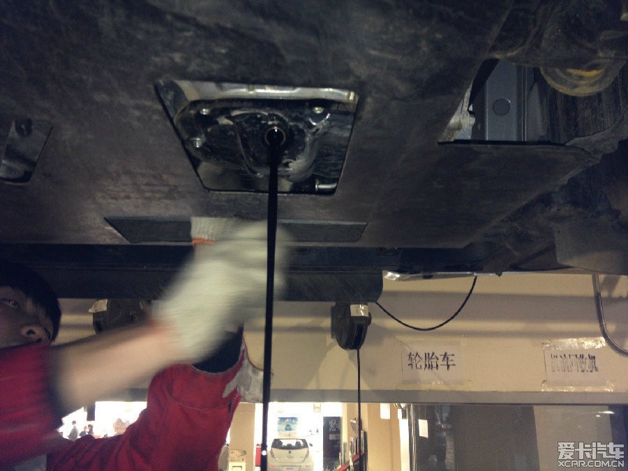

今天去4S做保养 顺便检查机油 最近一段时间关于烧机油的问题 一直在讨论 虽然嘴上不说 但是心里也总嘀咕 不能那么巧中奖吧 我的车不到一年 才跑了6400多点公里 虽然我一直检查自己的机油尺 但是看着机油尺的位置从上限用迅雷不及掩耳之势奔着下线去了 我实在是忍不住了 今天去做保养 顺便做个记录 看看到底是烧机油还是机油不好损耗过大 顺便啰嗦说一下 看到的车友请转告一声 有开日产2012款新轩逸 检查一下自己的机油 如果发现机油损耗过大 请到店里检查一下做记录 新轩逸烧机油这事请认真对待 不烧机油是最好了 不说了 上图给大家看看过程吧
注:我的车2012款新轩逸CVT自动豪华版 是2014年2月份出厂的
发表于 2015-02-07 19:55    IP属地:未知

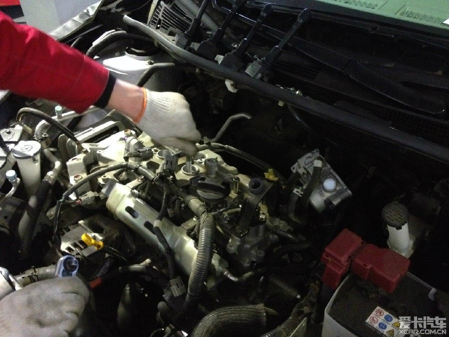

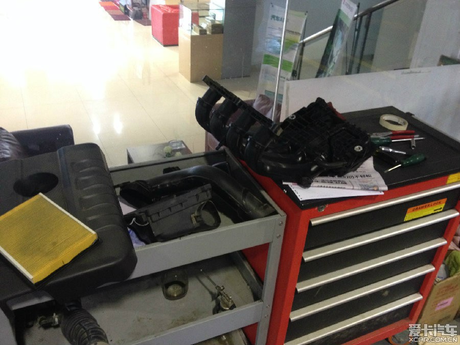

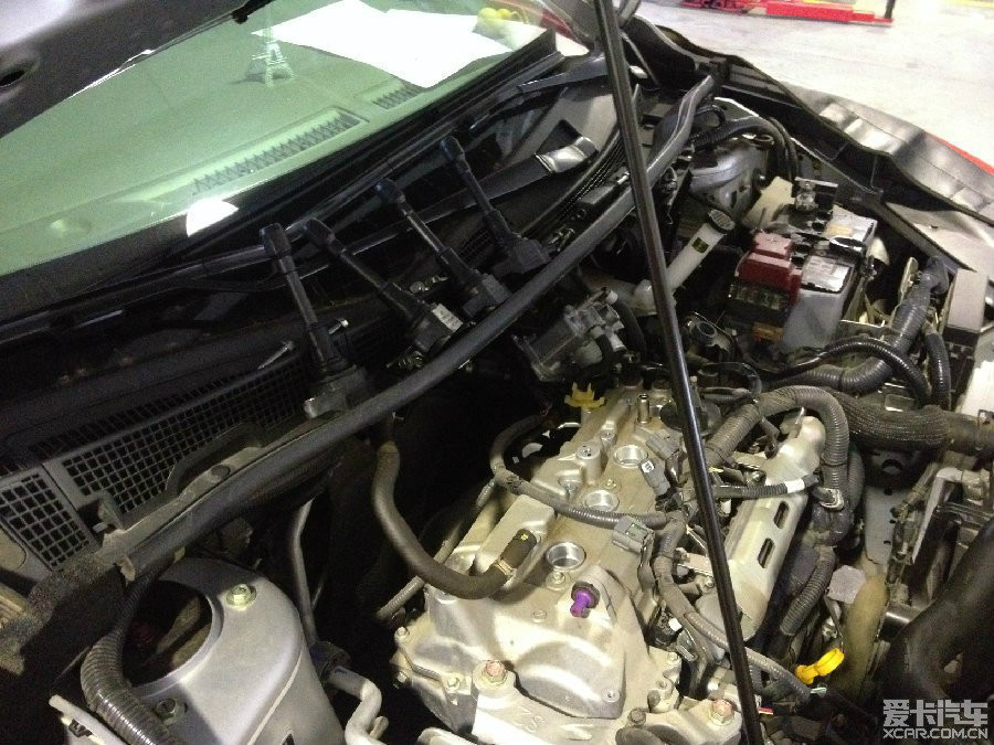

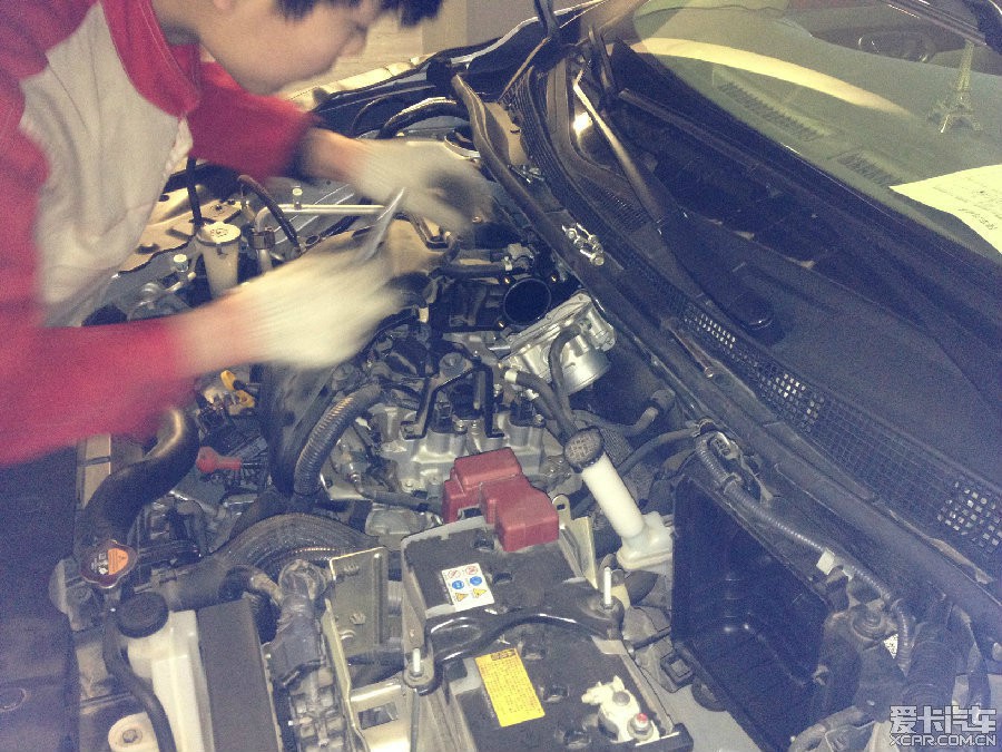

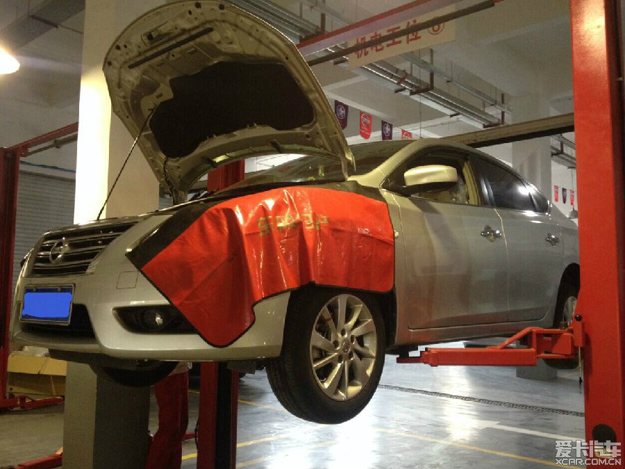

闲言少叙 下午直奔4S 登记之后 讲明今天所要做的项目 直接开到后面 开拆
发表于 2015-02-07 19:57    IP属地:未知

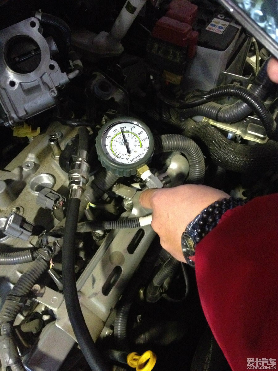

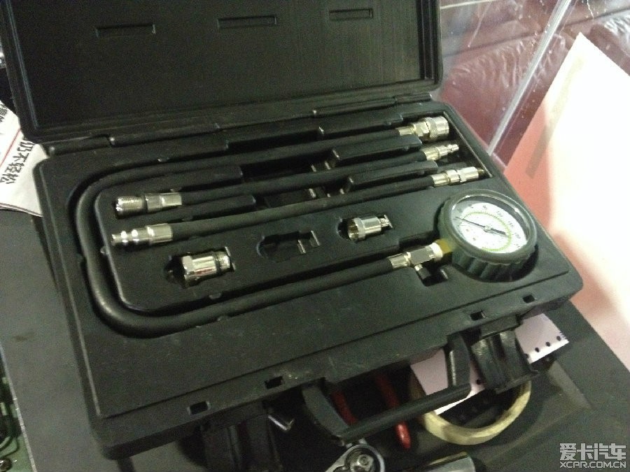

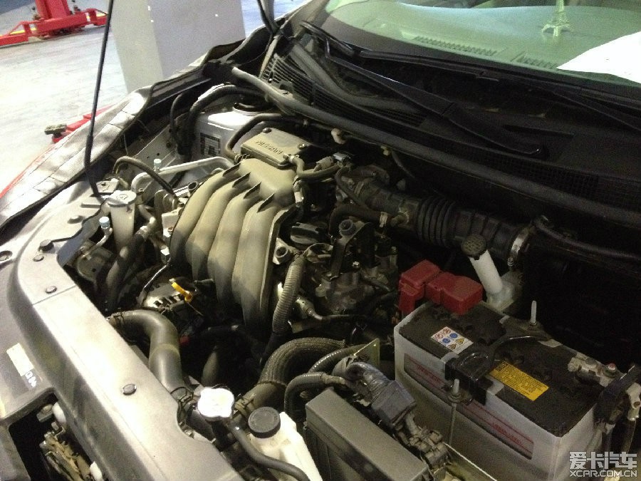

因为是检查是否烧机油 做拍照记录 所以的拆火花塞 测缸压
发表于 2015-02-07 19:59    IP属地:未知
看看神器 气缸压力测试仪 原来这东西是这样用的

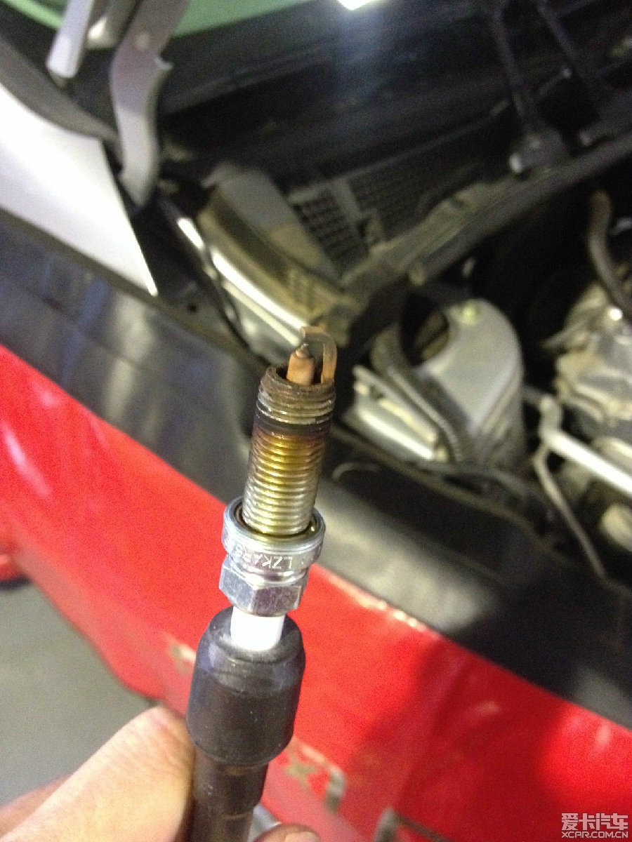

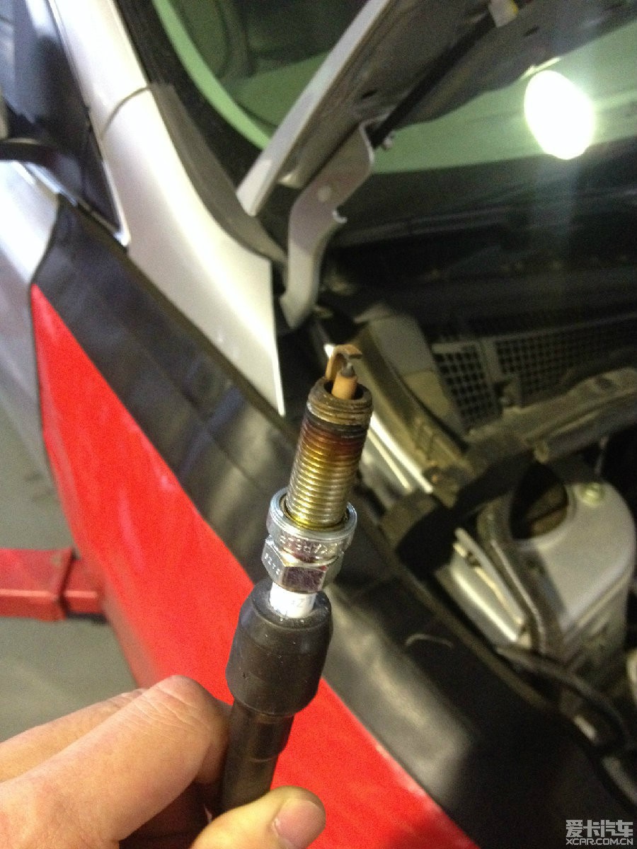

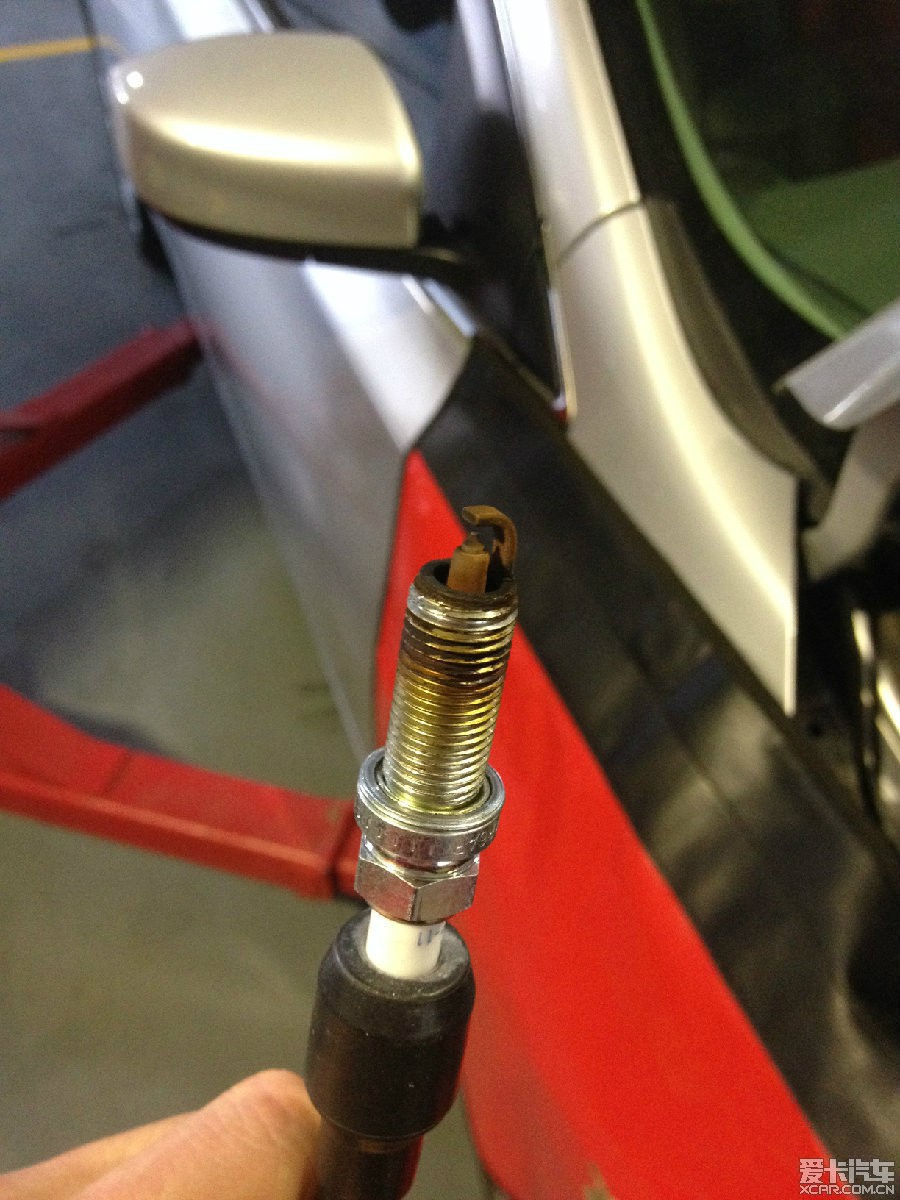

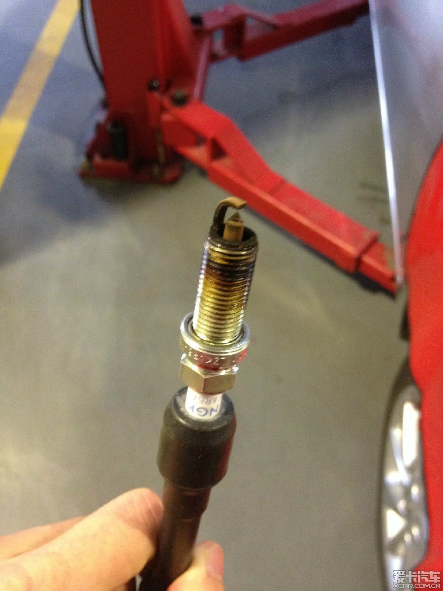

看看4个缸的火花塞吧 才跑了6400公里 火花塞居然成这样了 啥也不说了  我不太清楚火花塞这个样子是否正常 请高手给解答一下 谢谢
这是1缸的火花塞
这是2缸的火花塞
这是3缸的火花塞
这是4缸的火花塞 这个比前三个厉害点 油渍挺多

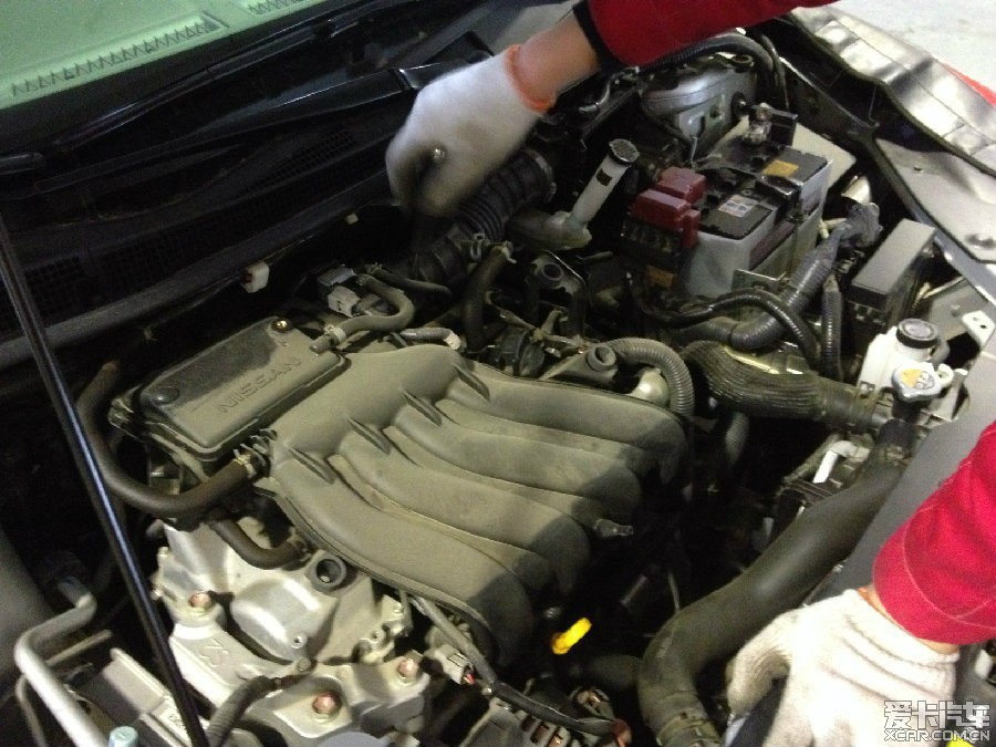

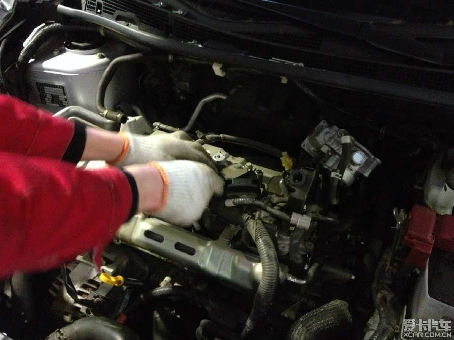

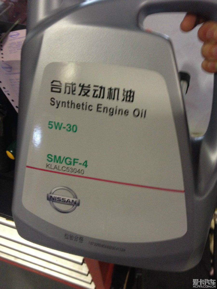

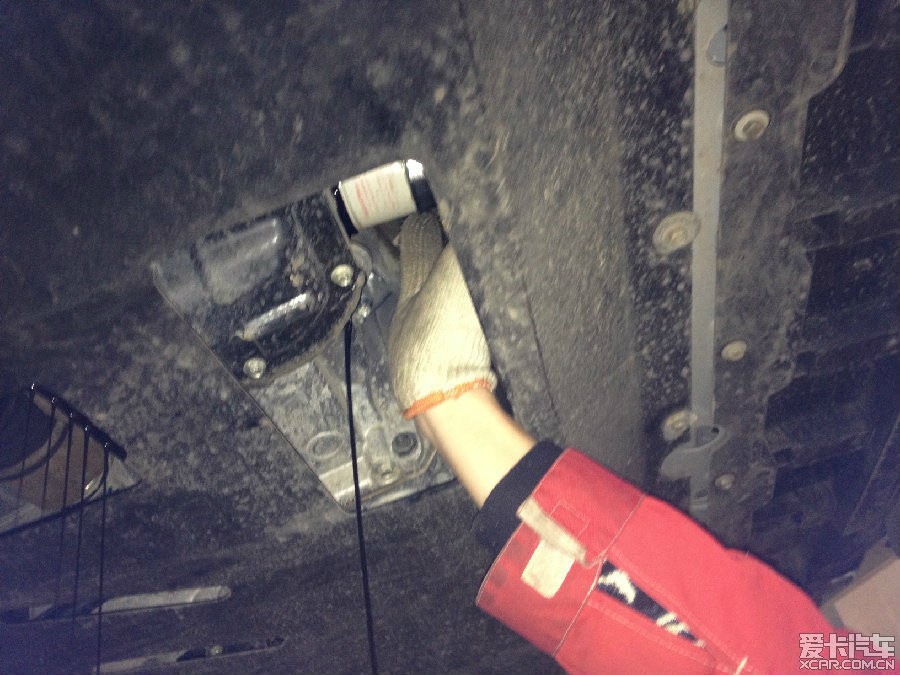

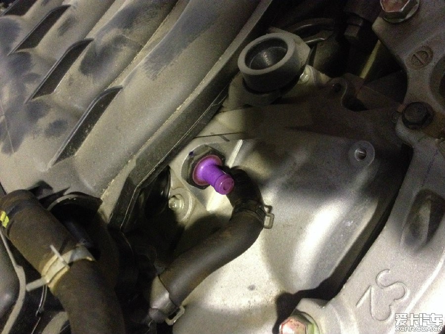

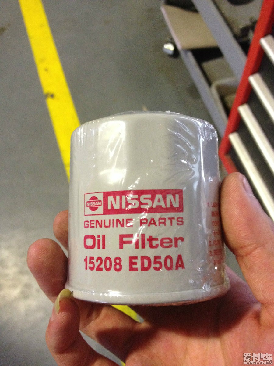

维修人员做完记录 拍照后 开始进行下个节目 换机油
发表于 2015-02-07 20:06    IP属地:未知
落地之后 加机油 重新装火花塞 把拆下来的都给装上  给修车的小师傅赞一个 干活非常细心 仔细

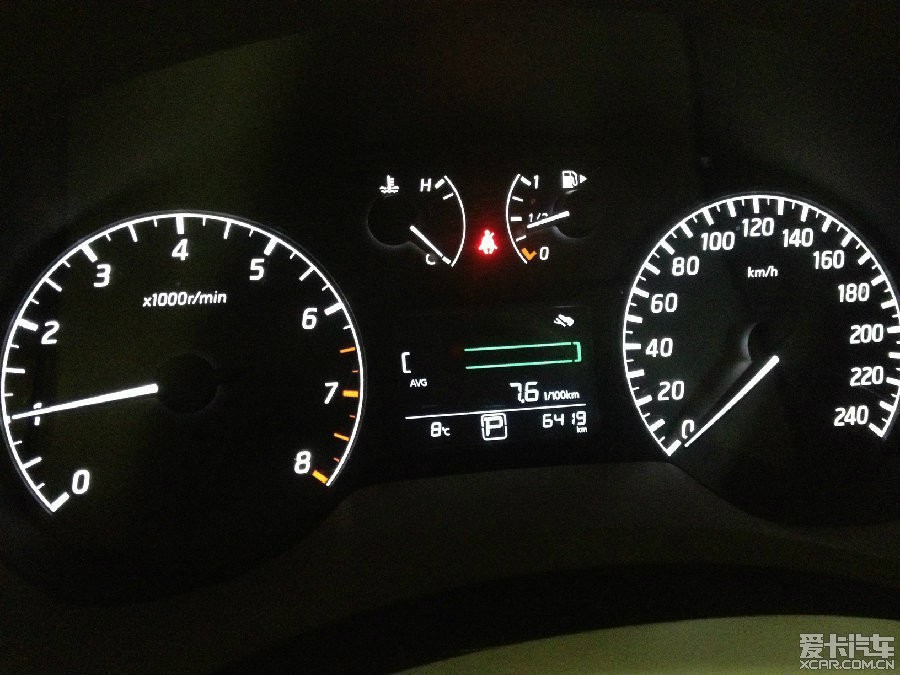

最后拍照做记录 记录机油尺位置 记录公里数  售后人员说 跑2000公里以后 再过来检查机油 希望没事 祈祷吧
这是重新加机油尺位置
这是记录公里数 新车 跑道不是很多
