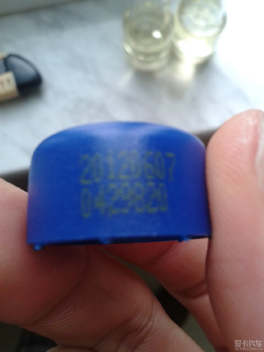

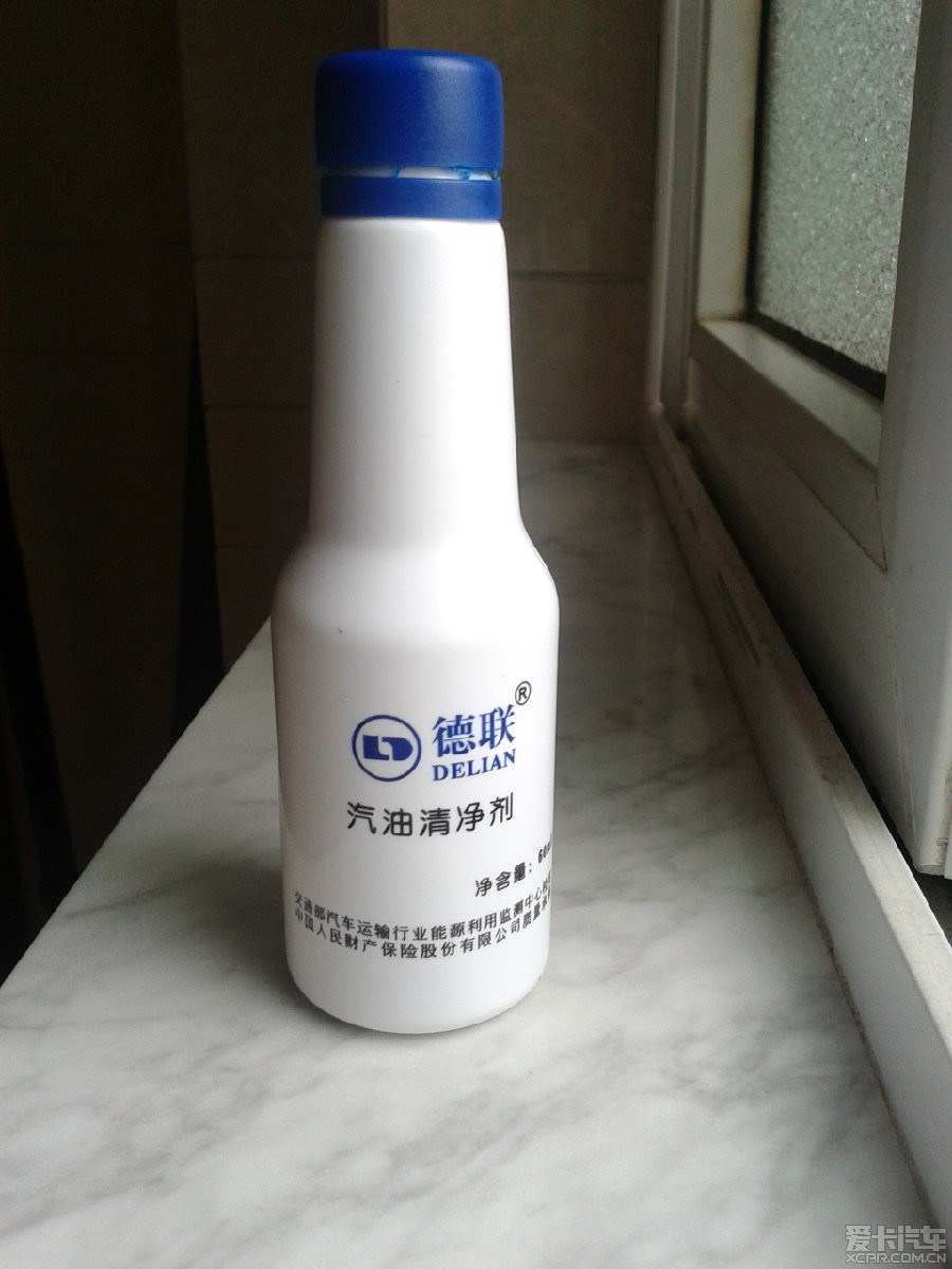

等待期间,开了一瓶号称60ml的这个玩意儿。
这个也是三无瓶子,看标识是一号塑料瓶。
灌装日期:2012年6月7日
分装后的实际情况,55ml
比“黄黄的液体”要粘稠一些

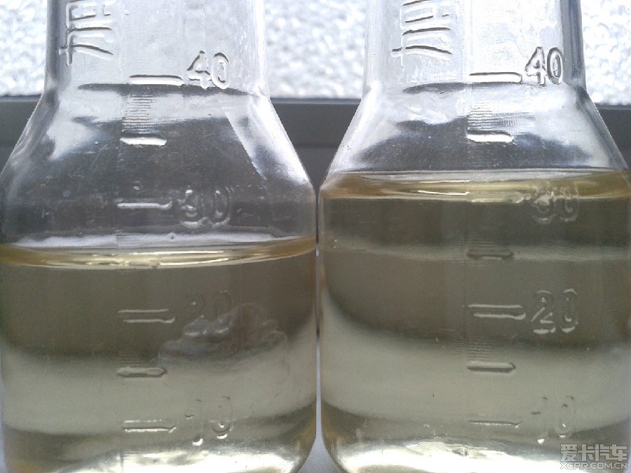

看看对比情况
加完之后的瓶子
搁置六天后
在下个人选择放在后备箱
照片
从以上情况,可以推出这样一个推论
.     在下入手的这几个透明三无瓶子盛放上述两种具体的液体是安全的。

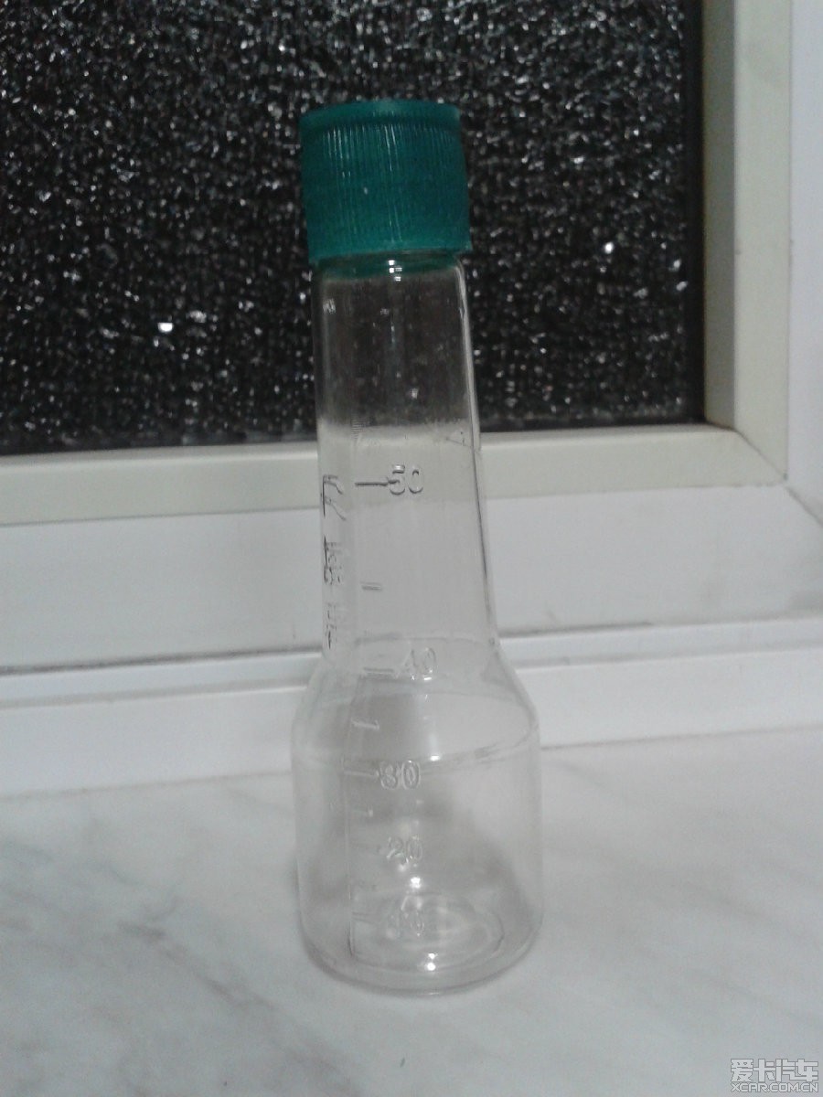

.     另,有人说德联的 BASF 被量出只有55ml是因为你买的透明三无瓶子计量不准所致。在下用同一批入手的透明三无瓶子计量马云家购入的标定为355ml的TCP,结果是约352.5—353ml。若按2个透明瓶子差5ml计算,那用9个透明瓶子不就差出22.5ml了?那马云家购入的TCP 就是373—373.5ml咯?这是满15.6ml送1ml的节奏么?
.    所以,德联的那个60ml确只有55ml而已。
.   注:马云家购入的TCP与强东自营的TCP对比过,瓶子大小相同。

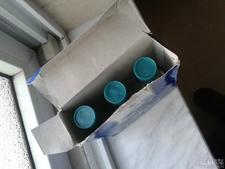

如果怕瓶子在车里站不稳
可以用这个纸盒
放三瓶,旁边塞点纸就妥帖了
或者用透明三无瓶子量好计量,放在德联的三无瓶子里也行
