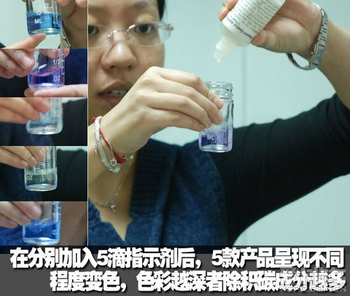

我们找到了市场中较为常见的5款产品,其中包含厂家特别提供的汽油添加剂和一些进口添加剂。测试的方法是:分别向量杯中倒入10毫升汽油,然后分别加入两滴汽油添加剂产品,然后通过一种专用的“指示剂”加入汽油和汽油添加剂的混合剂中5滴,然后通过直观的颜色深、浅判断就可以得出哪款产品的消除积碳成分含量更高。
在第一步加入“指示剂”的试验中,5款产品当中4号产品几乎没有变色,而1、3、5号产品的颜色都有明显改变呈现淡蓝色至蓝色的表现,5款产品中颜色最深的为2号产品,他已经呈现了较深的紫色。这足以证明2号产品是清除积碳成分含量较多的一款。
