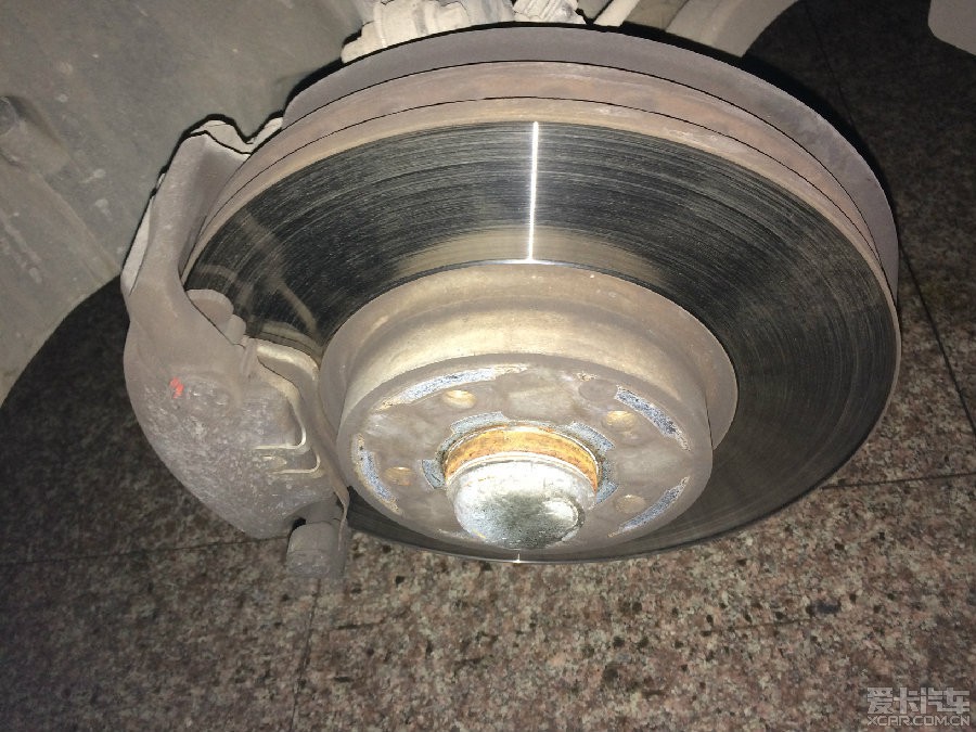

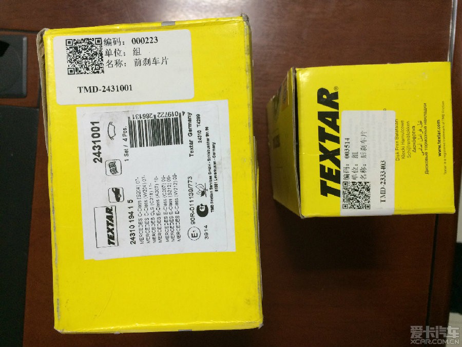

2010年买的E300,到现在只有4万多公里,半月前一次过坑的时候造成右前轮鼓包,更换了倍耐力245/45 R17 P7 MO,价格850不含运费,其实以前好几次更剧烈的过坑,轮胎都没有事,现在估计是橡胶开始老化了。更换轮胎的时候发现刹车片需要更换了,平时倒车踩刹车只踩一脚也会出现HOLD,估计是和刹车片薄了有关系,纯属我个人猜测,因为我现在换了新的就没这个问题了。。就从杭州一个卖家那里淘了前后一整套德国进口泰明顿刹车片,前后刹车价格分别是563和337,优惠后实际支付831元。经过防伪验证是正品。卖家还送了感应线,前后只需各一根,原车的感应线没有坏,所以原车那两根还可以用,就装了回去。两个前刹车片各有两个螺丝,因为迷信奔驰品质,还是旧的装了回去,没有更换新的,但是按照4S标准,应该是更换新的上去的,希望我那几个旧螺丝能经久耐用哈。第一次发图文帖子,大家将就着看。

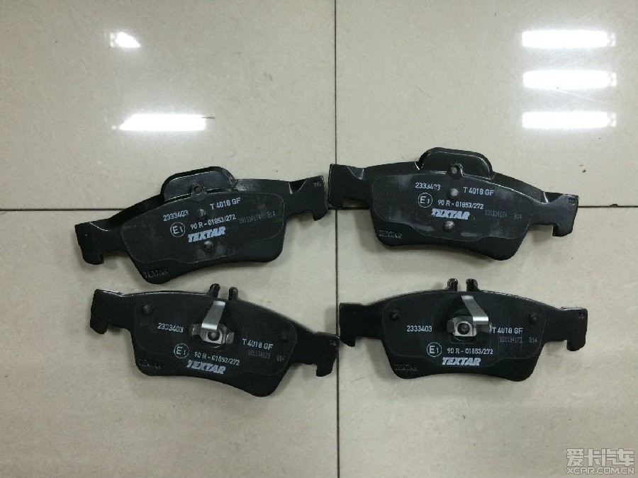

有没有看到,德国产的哦
小的4片是后刹车片,大的是前刹车片。

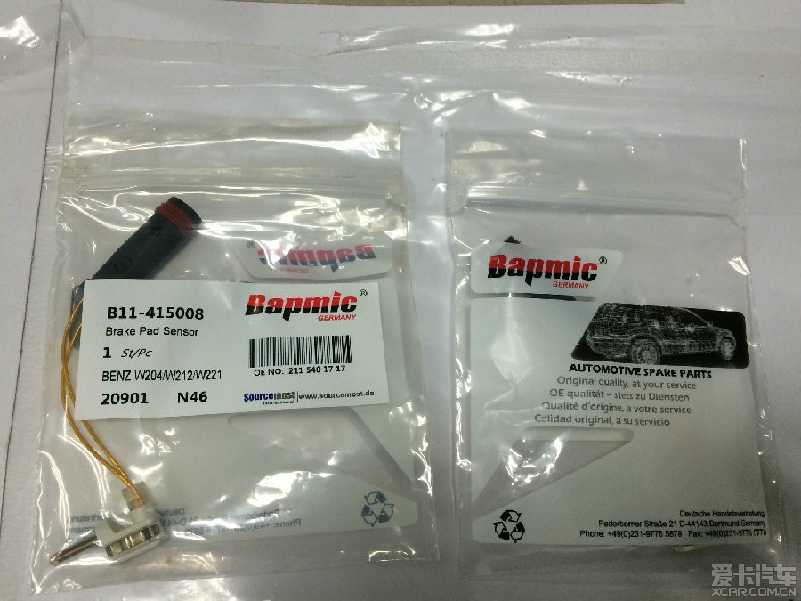

这是送的感应线
可以看到旧的已经磨的很薄了

发表于 2015-01-28 21:58    IP属地:未知
还不算太薄。
