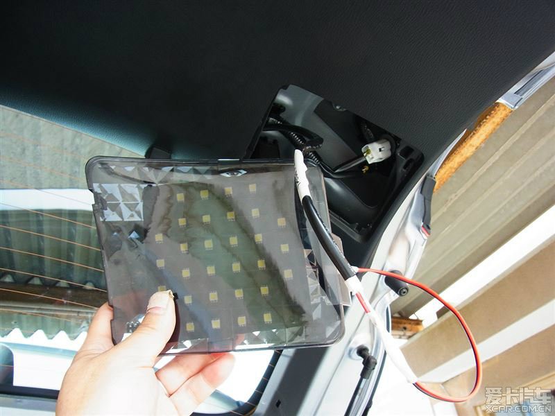

所购买的后备箱LED灯是在某宝上海淘的,小日本设计制造的。优点:免破线、免打孔,原位安装,做工细腻。
某宝老板说原装灯线不够长,帮我接长了,很细心的老板,在他家买过不少东西,这里再感谢一下。快递箱子里塞的报纸都是日文的。

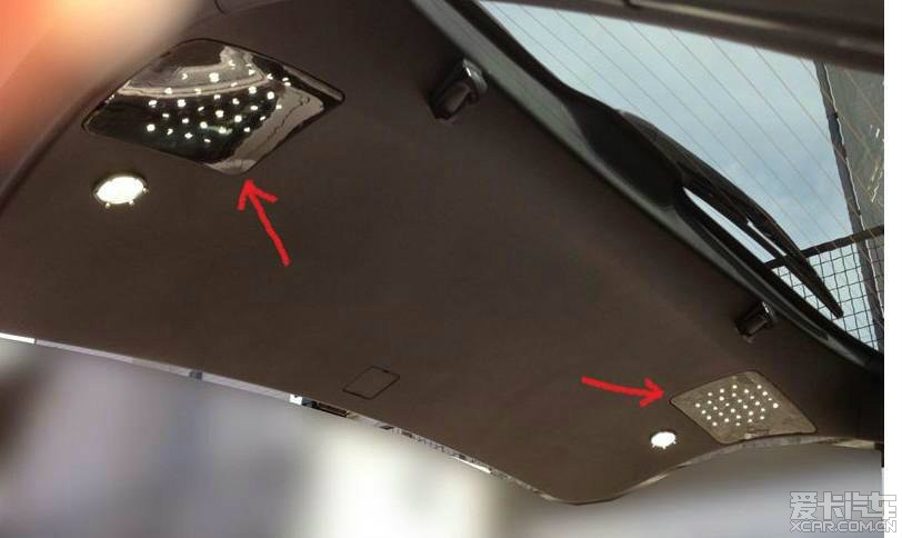

原位置图
安装后(此图非实际图,真实图往下看)

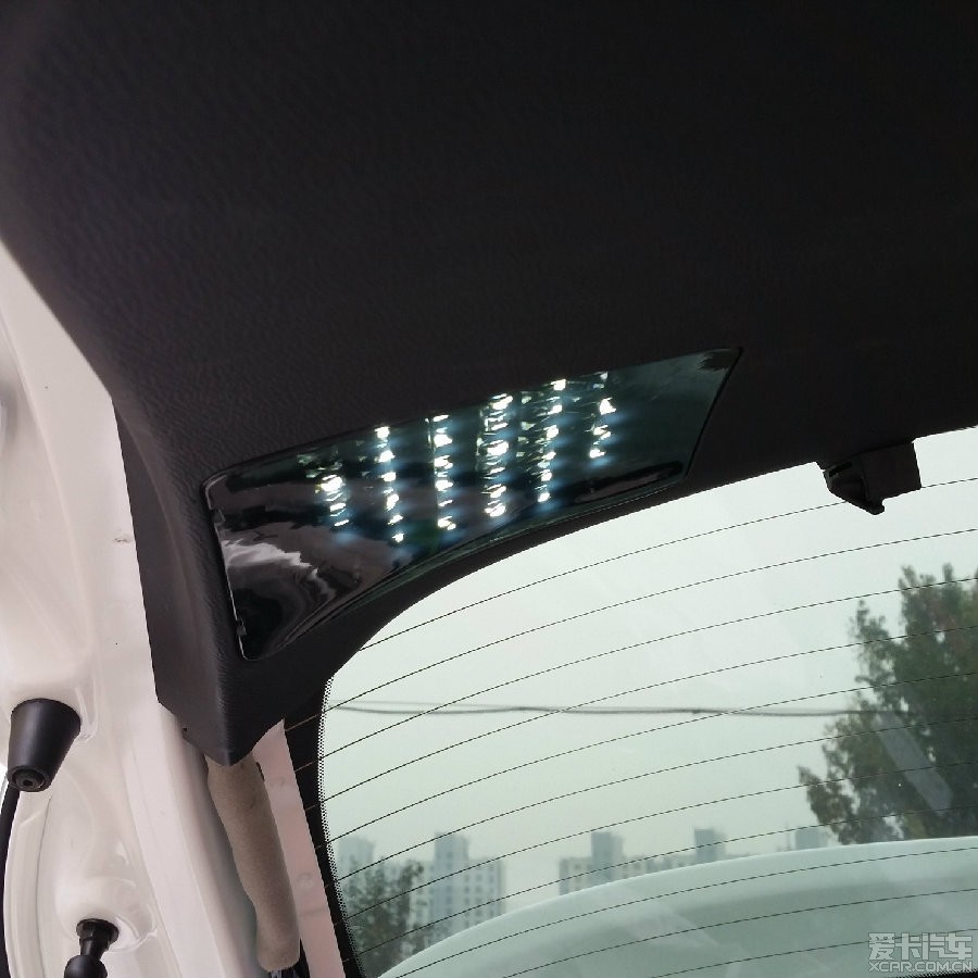

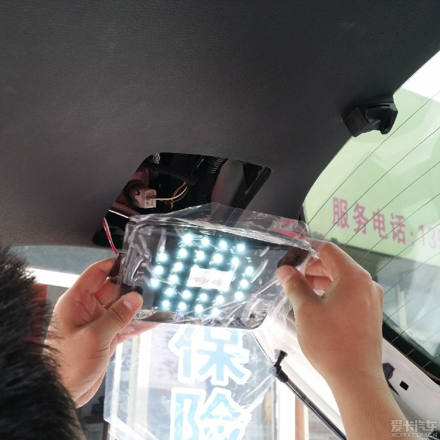

拆开塑料盖板后,比对了一下,很合适(区分左右)

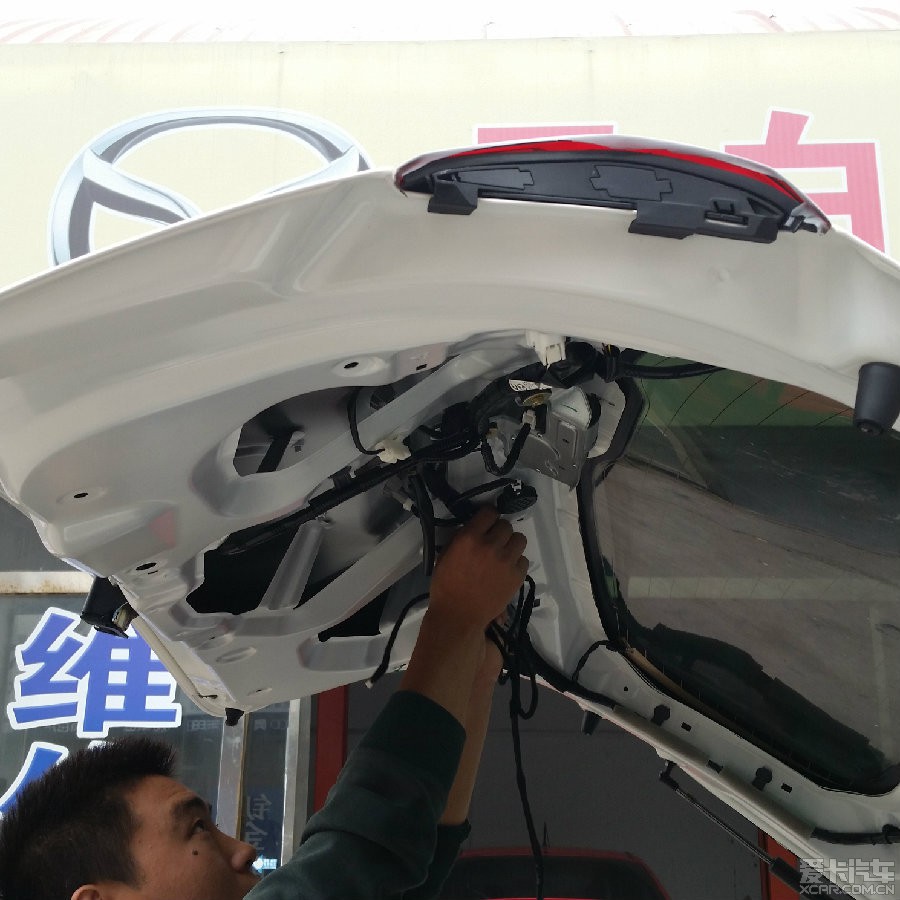

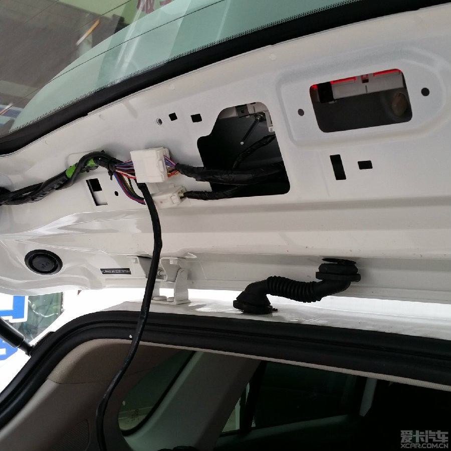

为了布置暗线,所以必须拆开后背箱门,如果有洁癖的车主就别考虑了。全是各种塑料、金属卡子,很快拆除。
开始布线

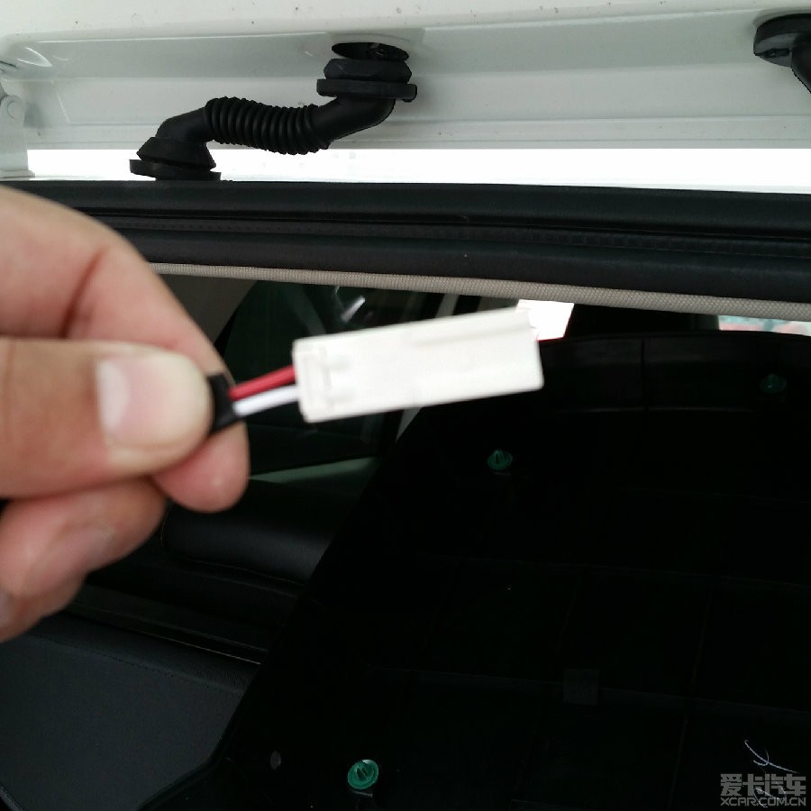

两边各一个白色接头,一会插在灯上就OK了

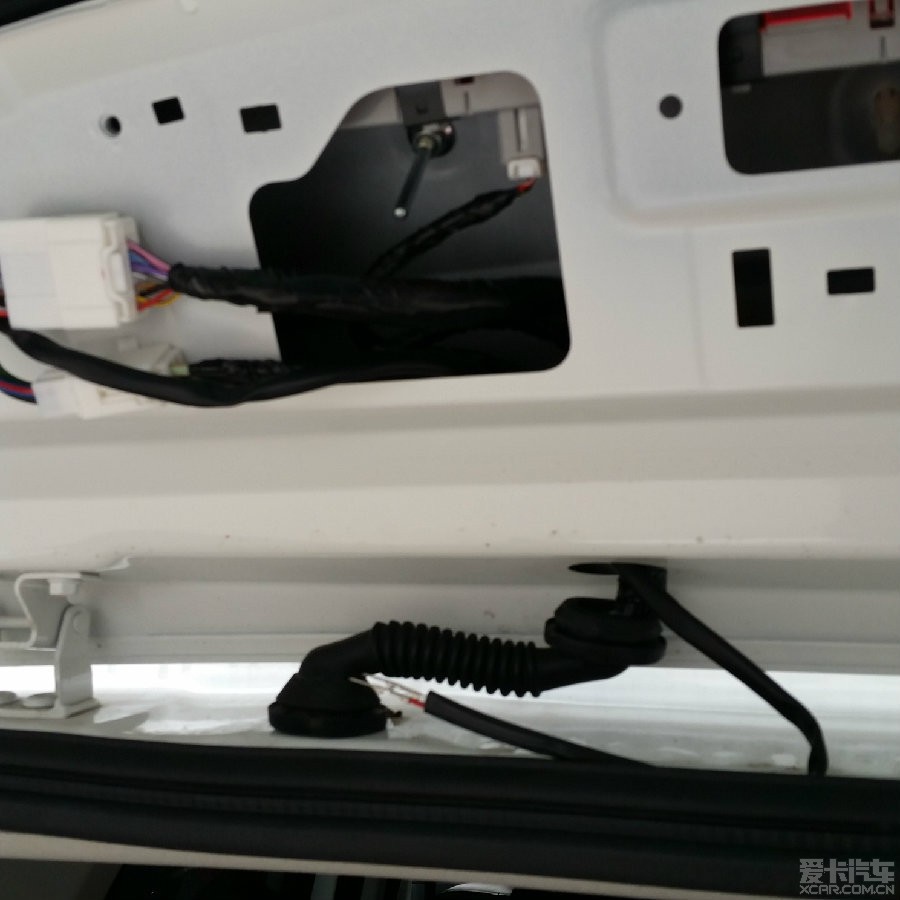

要把线从这里沿边上穿到原后背箱灯接电的地方
成功穿越

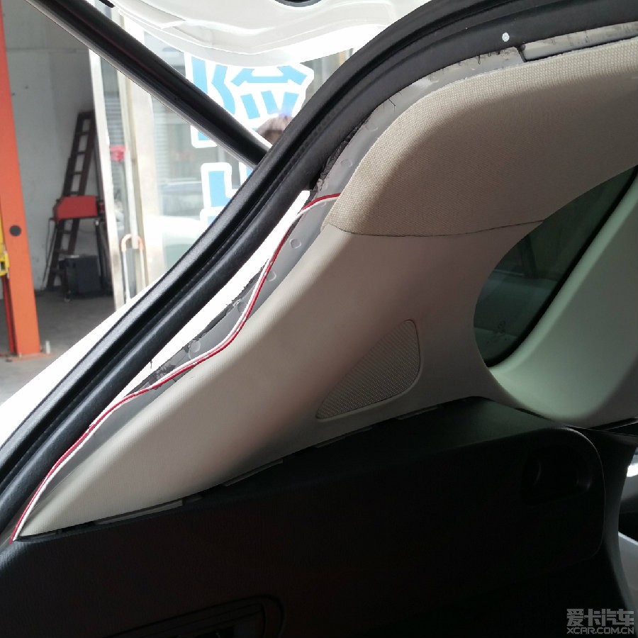

开始沿左边路,拉开密封胶,一路向下塞
从这里穿出来的

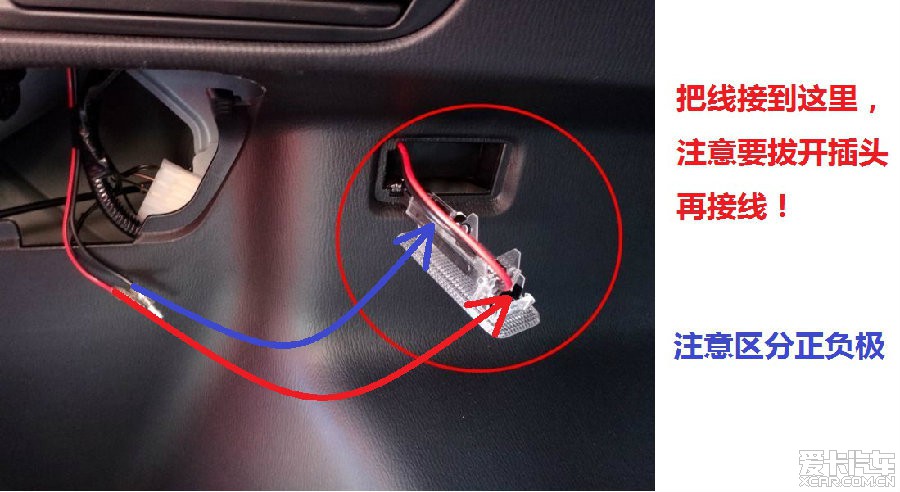

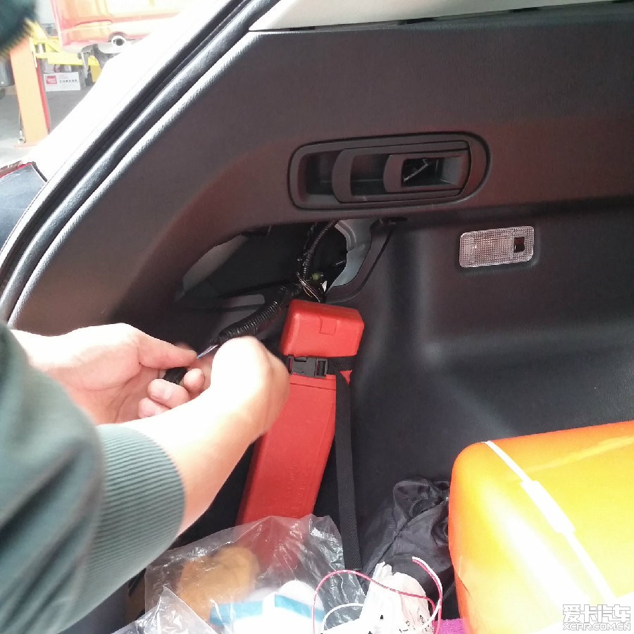

接线这里要着重提一下:取电有两种方法,我这种接发算破线了。缺点是,按我这种方式装完后,原后备箱内灯控开关不能对LED灯进行控制,后备箱关闭后自动灭灯。优点是,省事!后来回来看了下某宝老板给我费心做的安装图,接电的地方是有差别的,提醒以后安装的朋友留意。
正确接电方法(此图非原创)

无问题,开始归位,小日本的模具还是不错的,很合适,严丝合缝。

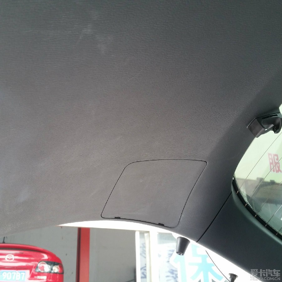

白天看不出效果
