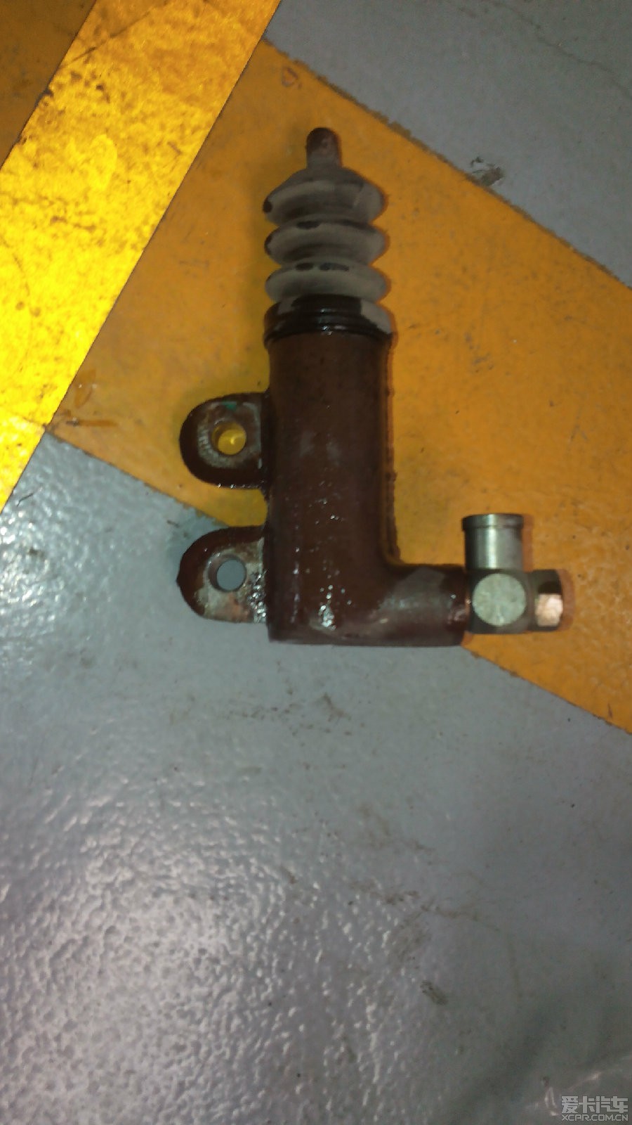

继续上次换离合器三件套说,那天除了换三件套,还换了一个离合器分泵,是淘宝上买的,店家说是进口三菱的,200多大洋。还上之后其实我也没感觉出什么。但就是心里作用,就想一块换了。先上个图吧!
上图为这是进口三菱的离合器分泵。下图是换下来的离合器分泵。
因为4S点师傅说,必须赶紧换上,要不漏刹车油,所以就没有两个在一块拍一张。
这是换的时候来了一张两个的对比特写。不仔细看,看不出来我拍的是什么吧!下面在说说我换的发动机机爪。
