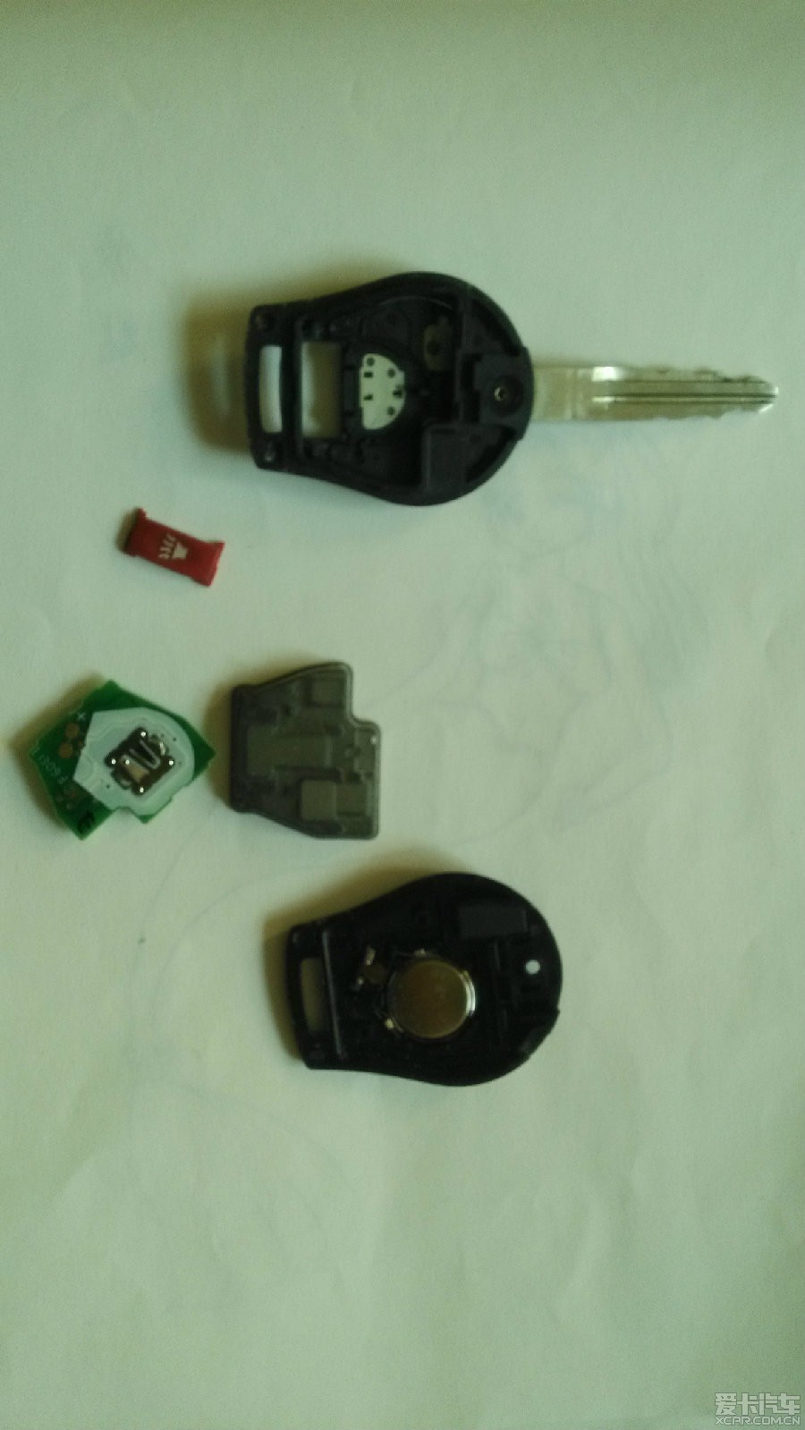

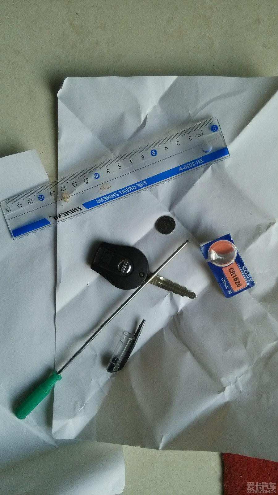

新轩逸已使用两年,最近出现了二次车钥匙锁不了车的情况,换个地点又能锁车,4S店说是干扰问题,两年的车钥匙电量应当够用,但我觉得遥控距离变短了,正好元旦有时间,就拆开车钥匙,所用工具如下图
一个小起子,一个水笔帽(用来撬车钥匙的凹槽,不会损伤),一把直尺(撬开缝后塞进去沿周边把车钥匙拨开),拆开后才发现里面很脏,全是衣服口袋里的细小的垃圾,很有可能是接触不好了,今后不能把车钥匙放衣服口袋里了。
另将车钥匙中的硅胶洗了一下、太脏了。
洗后风干,新轩逸车钥匙的电池是索尼的CR1620,没在网上买,时间不够,就在附近店里买了,八元钱一个,网上要便宜点。
装好后试了一下,一切正常,比原来灵敏多了,最后又在车钥匙上装了一个小塑料袋(新衣服上附带的钮扣袋),用作防尘、防水,效果应有,等观察再说。
