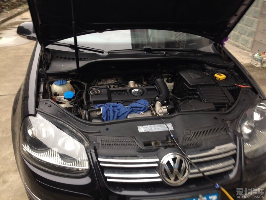

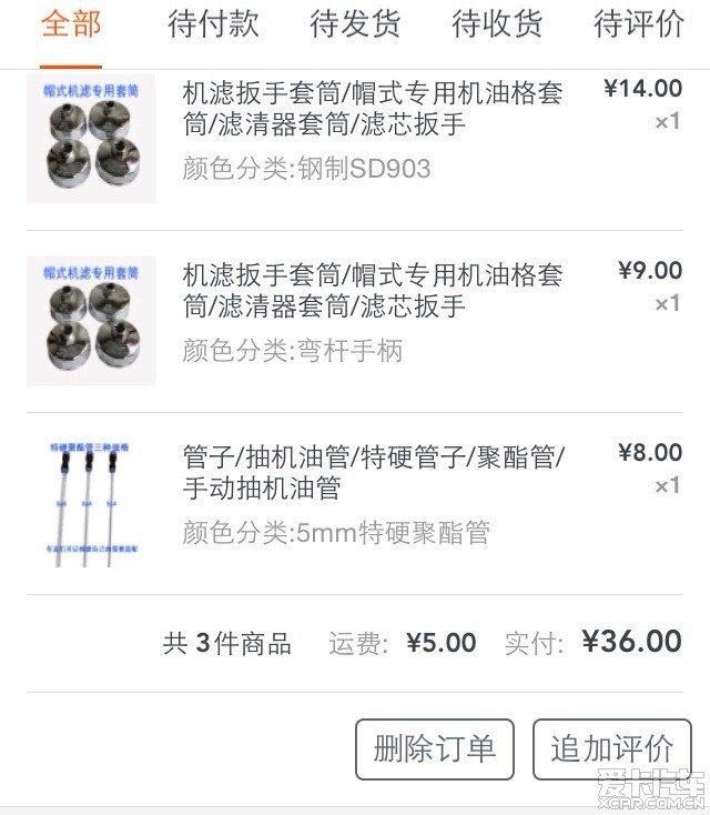

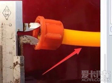

手头有个旧的12v隔膜泵,于是就萌生了自助换油的念头。水泵用12v的电源接好,就可以用市电工作了。不过,光有泵可换不了油还得配件才行,所以又买了这些配:一个903机油套筒,一根普通套筒扳手,一根5mm的聚酯管(这里要感谢一下卖家,用了个5转8的快接接了一小段8mm的聚酯管在上面),因为进油口比较大,有近16mm的外丝,所以自己又用10mm的旧洗车水管接了根过渡管,卖家又免费送我一个8转10的快接头,这样抽油机就准备好了!

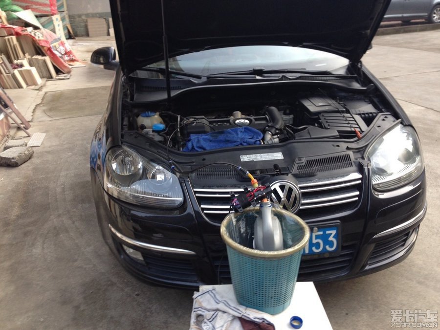

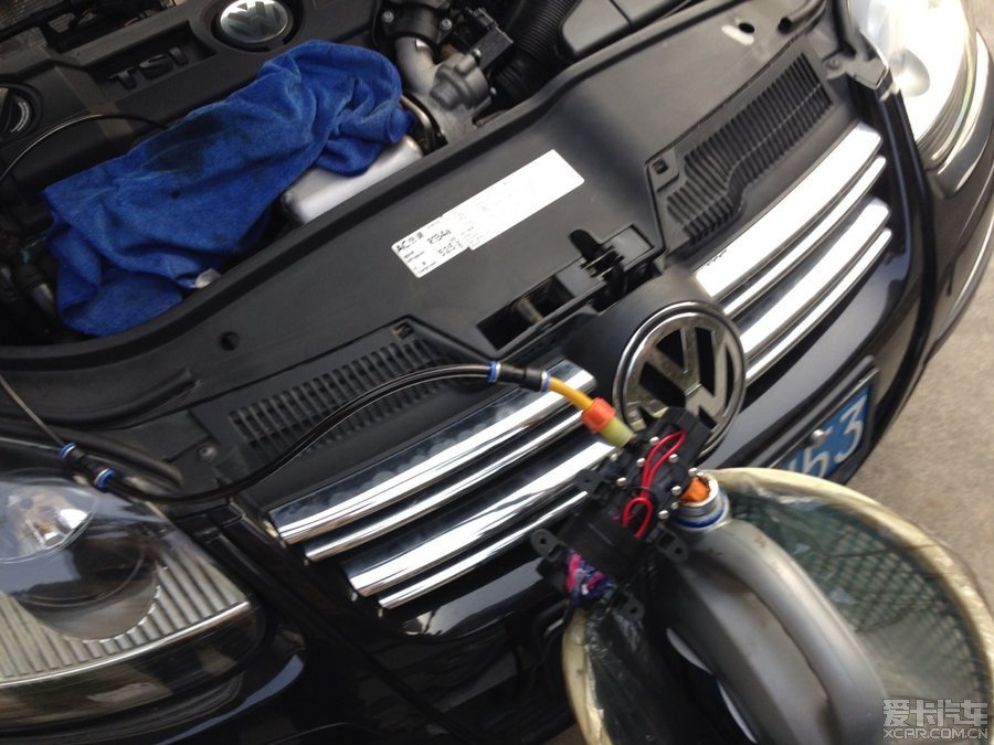

接下来就是抽油了,第一次抽油由于自己接的过渡管太长了,以至于花了一个多小时才抽出半升油!后来吸取教训,把过渡管剪断了,顺利的在一个小时左右把废机油都抽了出来。
总结一下这次抽油的经验:一是要热会车再抽,二是进油管不要太长,三是要抽完油再卸机油滤,四是要找个略微倾斜的坡让车头朝下倾斜(可能是心理作用),五是抽油抽到差不多的时候要多插拔几次抽油管(这步比较耗时间)。

购买的配件花了近40
原来的旧洗车水管

第一次抽油,进油管太长,失败告终
改短后的进油管,效果明显
抽油中,等待等待
抽出来的费油,还是比较满意的!
