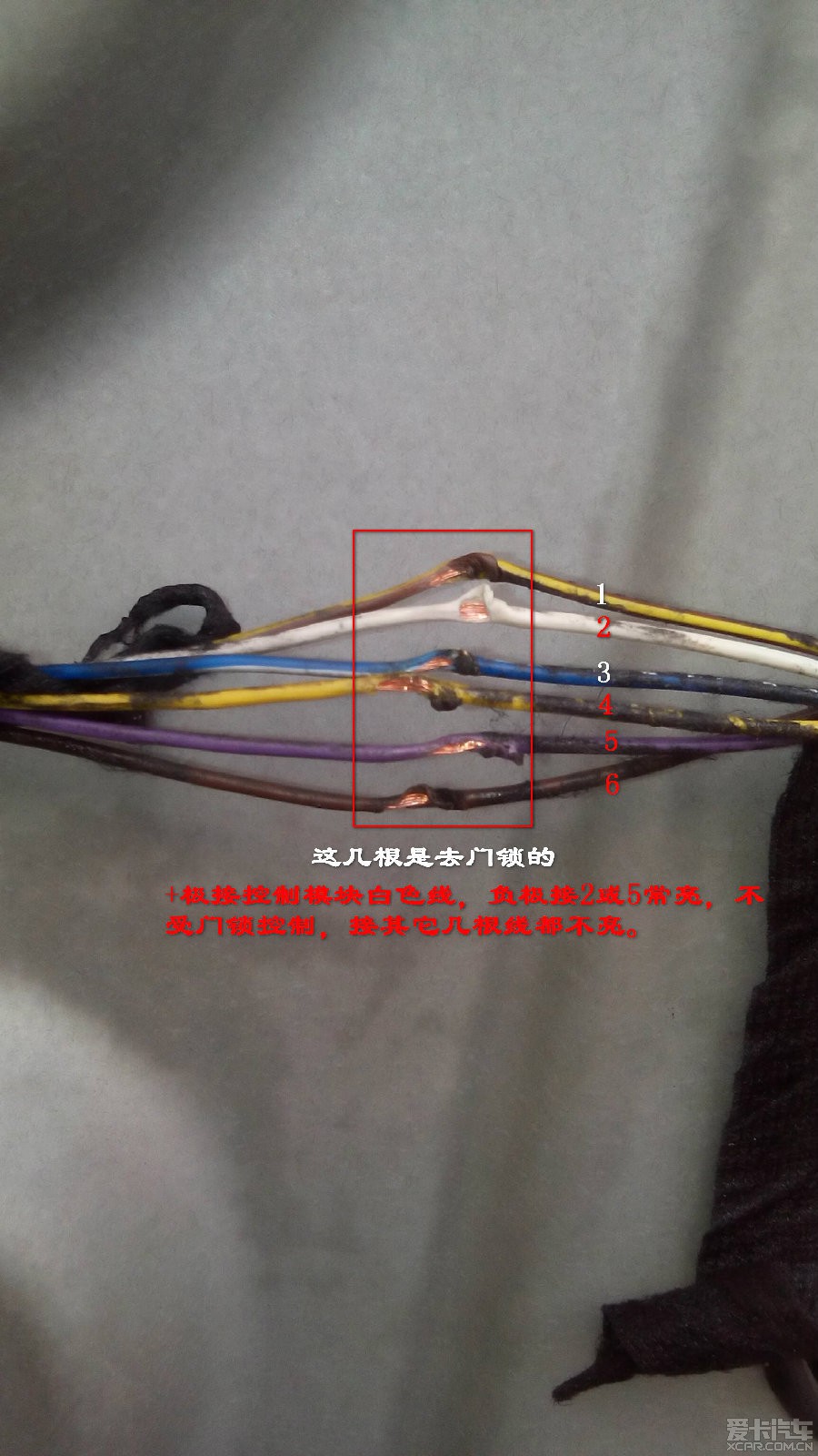

出差回来 想着把门灯接上,后门按照luckymai方法可以点亮,但是前门怎么点亮?
原编码0000052 +64 0000116 貌似我的这个插头和别人的不一样,插头里就3根玻璃升降的线,没有别的线。
模块里18 19 脚是空的连插针都没有~ 这要怎么弄啊 ~ 前门按照luckymai方法点不亮后门可以点亮!
模块18 19脚是空的 如下图
按照luckymai的方法,后门可以点亮, 前门正极接模块的棕色线边上的红黄线,负极接门控(便于说明 将线编号)
2或5号线能点亮但不受门控制(开门关门都亮,貌似模块那根线是长电 2或5号线是搭铁的)其余线都不能点亮

07款的模块与06款之前的不同,参考07、08年之后的贴 。
致电:13857030848、13003227108、18917680303
07、08年的帖子也点不亮,问题是那个模块17-21 脚都是空的

难道要换门控模块

不知道怎么弄啊 要是换模块就不装了 代价太高有点不值得

模块不值钱

今儿试了下 那个模块还真没拆下来

要吧电机三颗螺丝卸了,电机取下来,才能把模块拿下来

某宝搜索了一下 发现门控模块300-450 不值得换了

途安原厂的没那么贵
