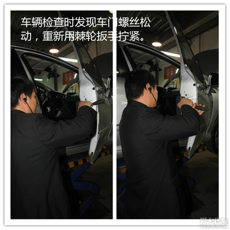

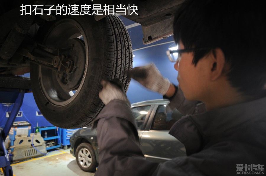

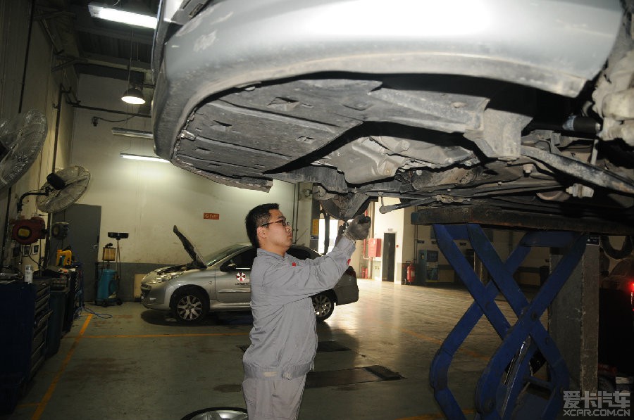

    车间用的是剪切式举升机,柱子上有透明的塑料盒,里面都是小石子。接车入位,各项检查都没有省略。保养之后的发动机舱清洁让车里清清爽爽。
    举升机上三步检查轮胎气压。测胎压、充气、气门嘴点水检查是否漏气、最后拧好气门嘴。

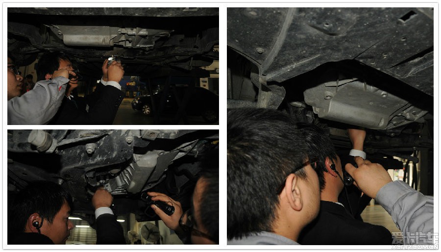

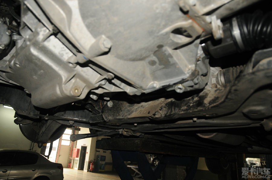

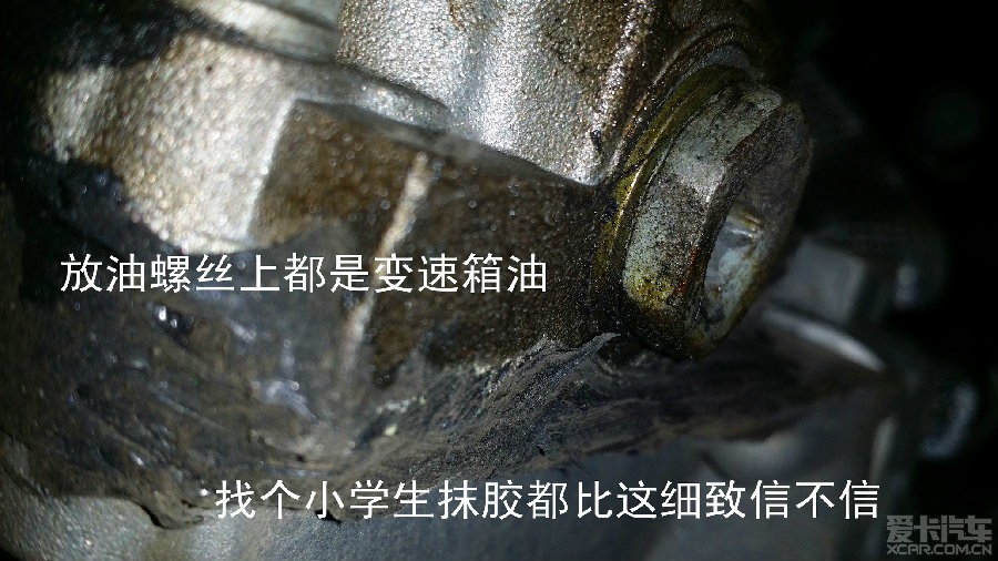

    维修车间的经理,仔细听了我做的情况介绍,看到变速箱下面的黑胶也觉得奇怪,但是按照时间来算,那家店从接车到给我打电话,应该没拆变速箱,只是在外面刷可一道胶,刷得真丑啊。

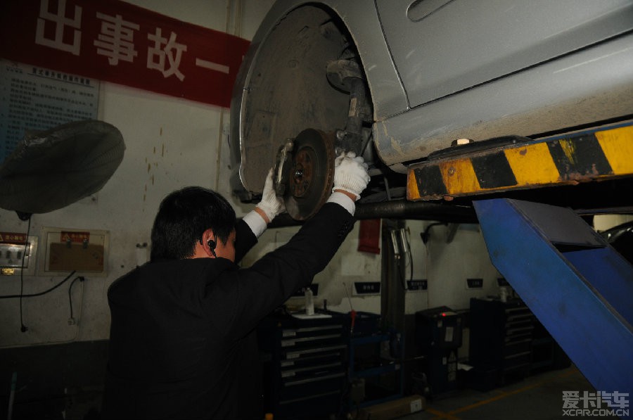

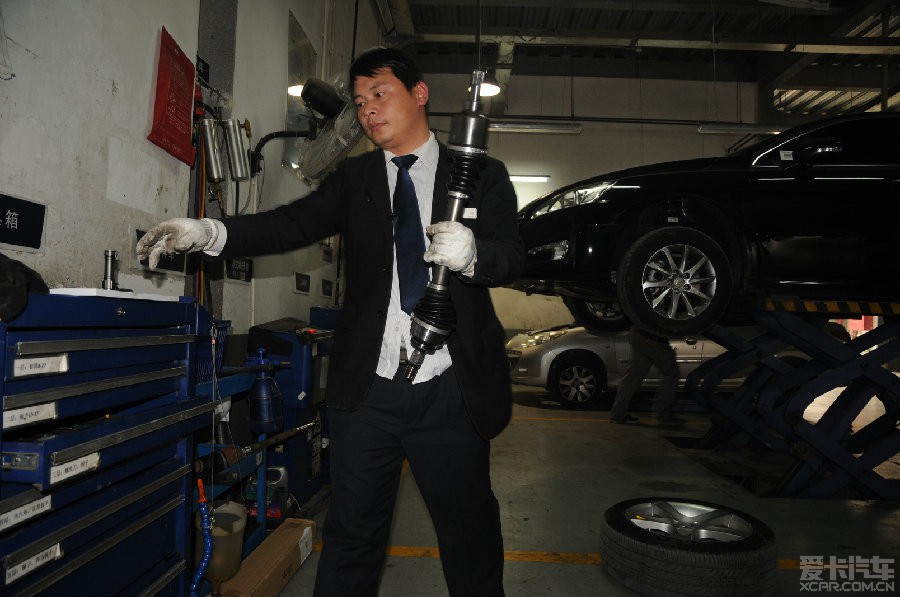

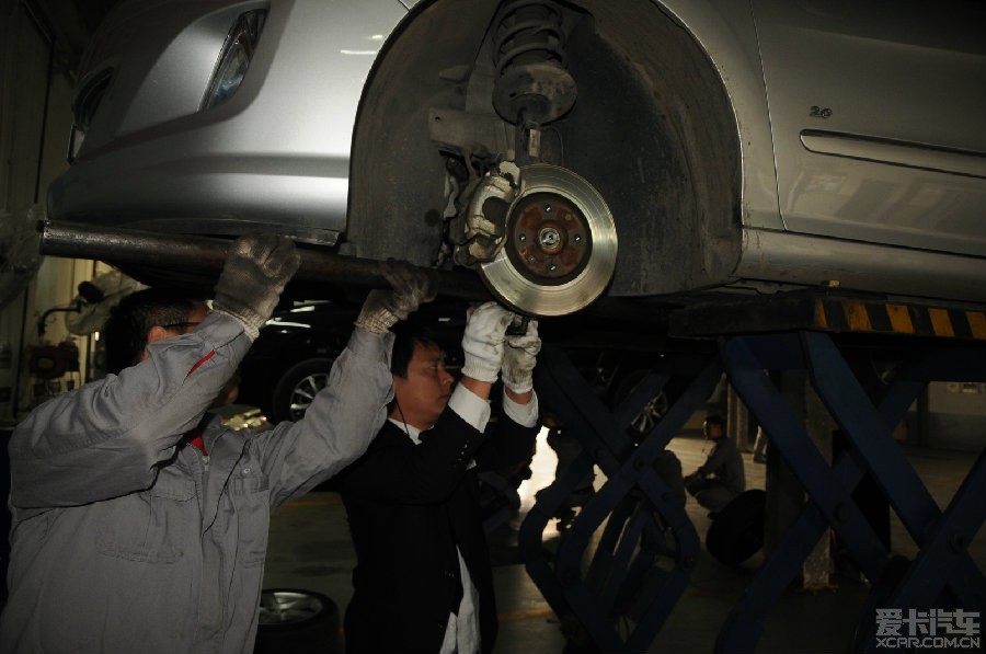

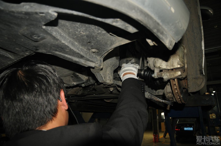

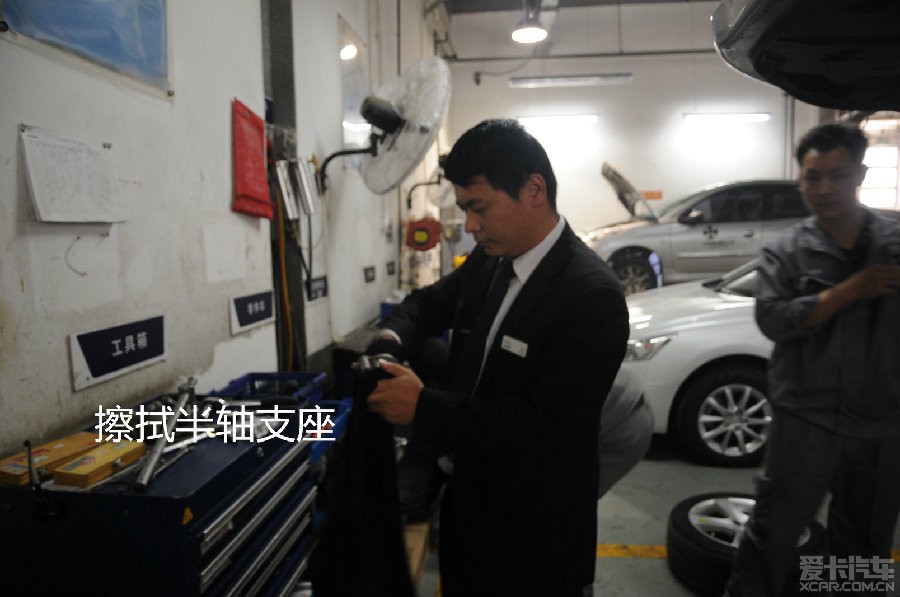

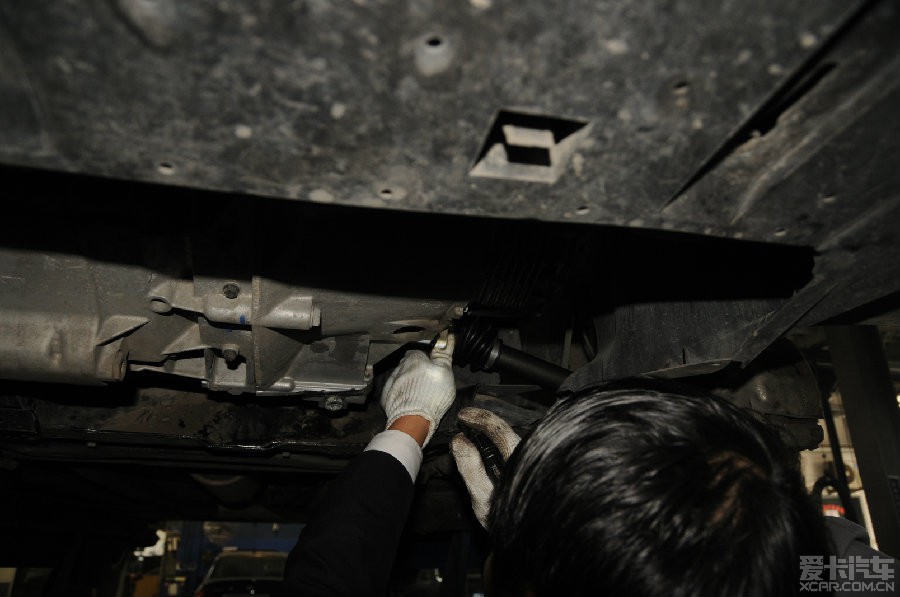

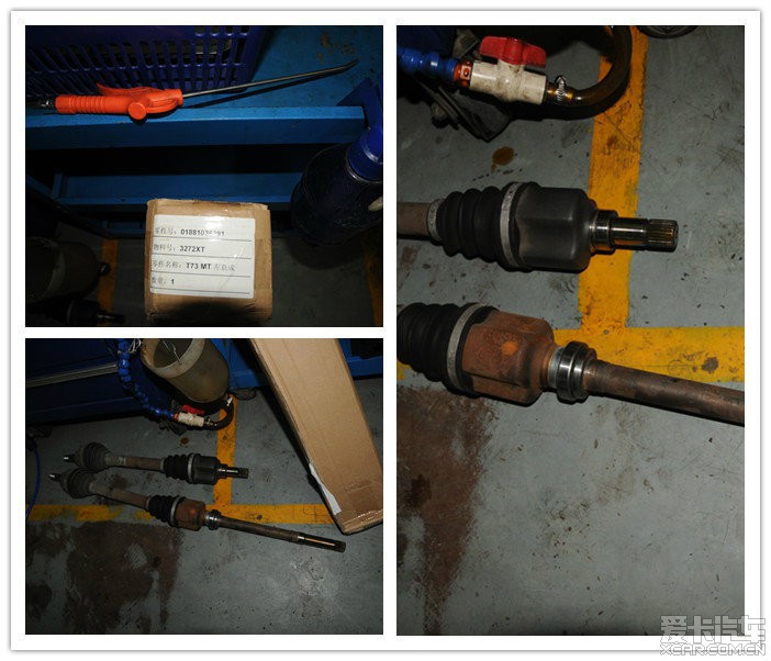

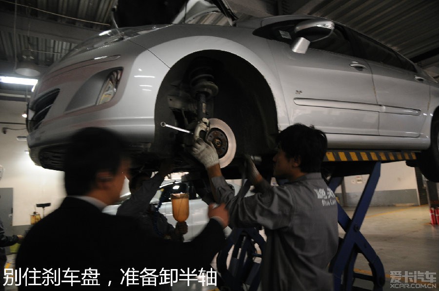

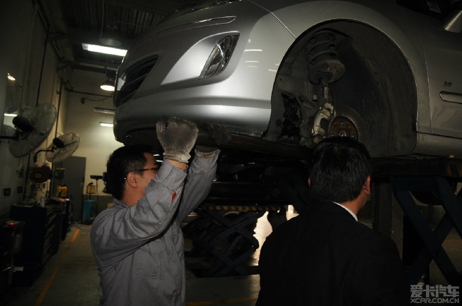

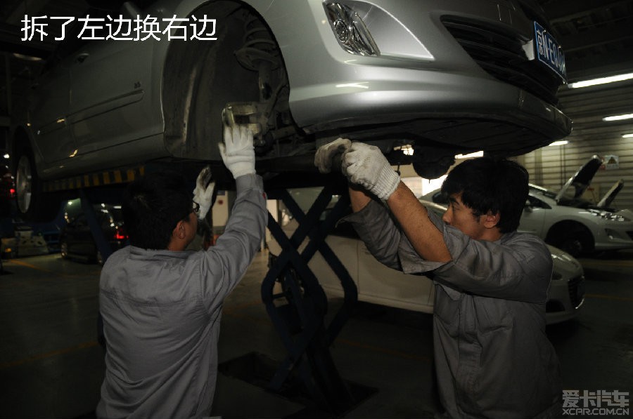

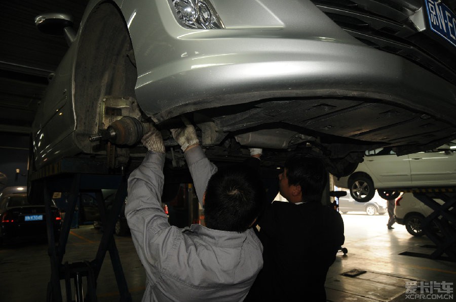

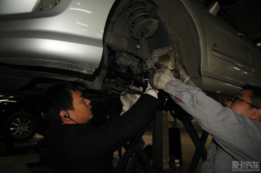

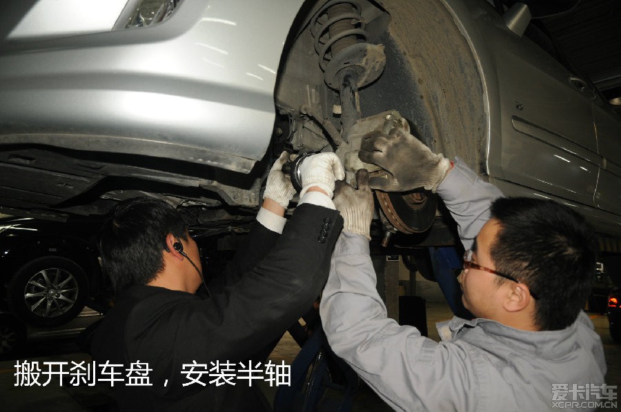

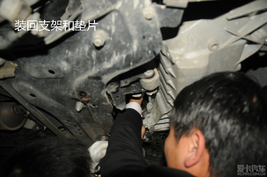

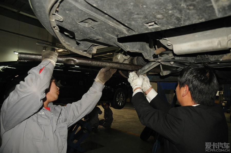

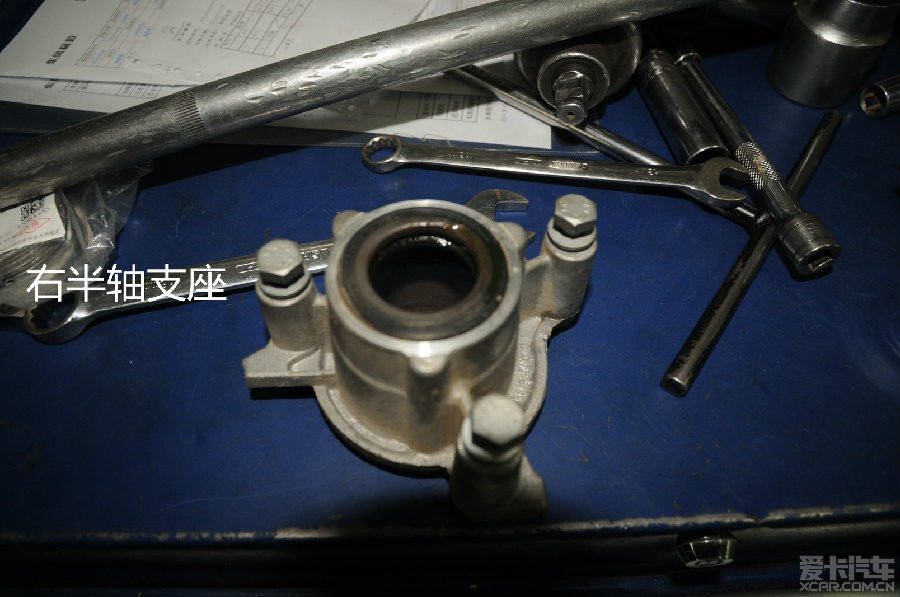

    经理动手检查了10多分钟,拆卸了半轴以后,检查了半轴接口,半轴支座,用砂纸仔细打磨了一下半轴,又摸了半天,各种检查,又把右半轴给拆下来一起看。最后,又给我换了一个油封……呃,开玩笑,他告诉我,经过排查,应该不止是油封的问题。半轴的位置有松动,间隙过大,导致半轴转动不同心,变速箱油随着半轴的转动就溢出了

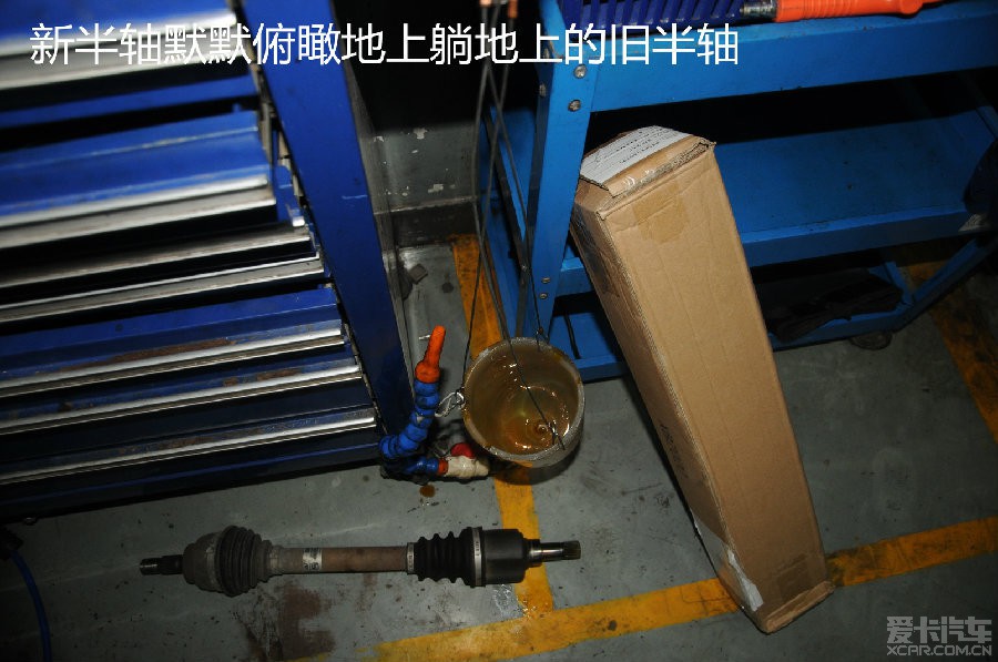

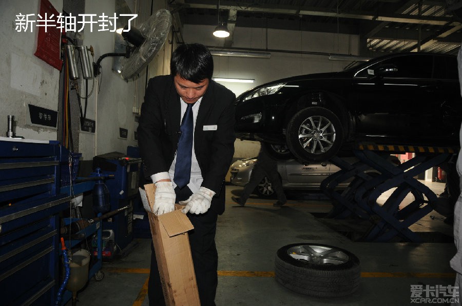

    店里的索赔员MM和经理仔细核查了现场,索赔了左半轴,垫片,方向盘。告知我大概一周时间到货,会第一时间通知我到店安装。

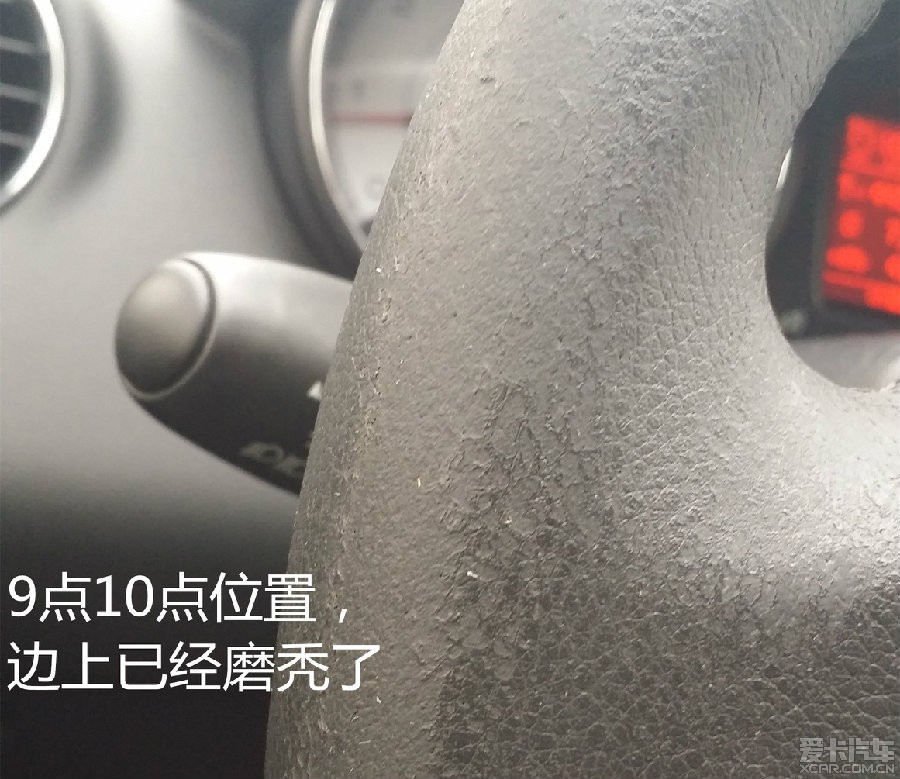

    说起方向盘,手动豪华版的方向盘开了近两年,不知道是不是我的手劲有点大,每次开完左手都是黑渣,掉皮有点厉害。(提到、想到 “撸” 字的一律去面壁)

右边的全是锈啊。

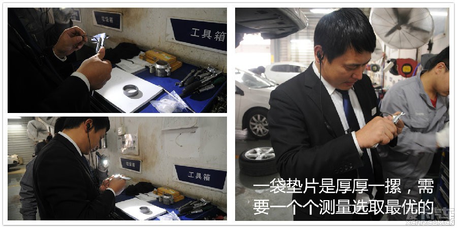

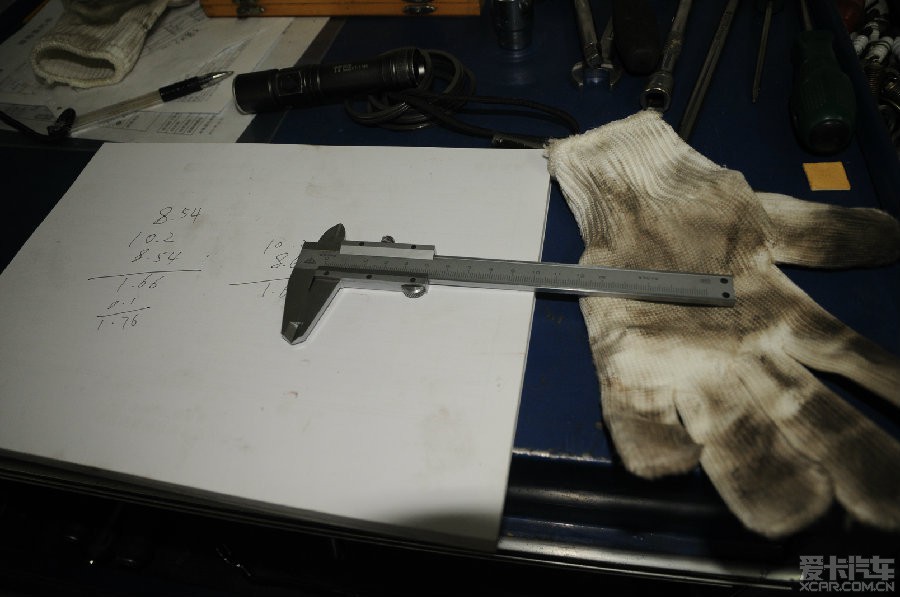

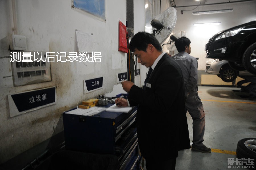

垫片一摞,每个都要用卡尺测量,记录数据,测量了2遍,最后选取了一个最合适的。
我是卡尺。

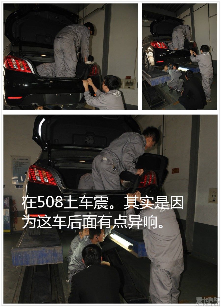

    一大票人在508后备箱里玩车震,上上下下起起伏伏……车震。喜笑颜开。4S店的技术专家在边上认真检查督导。

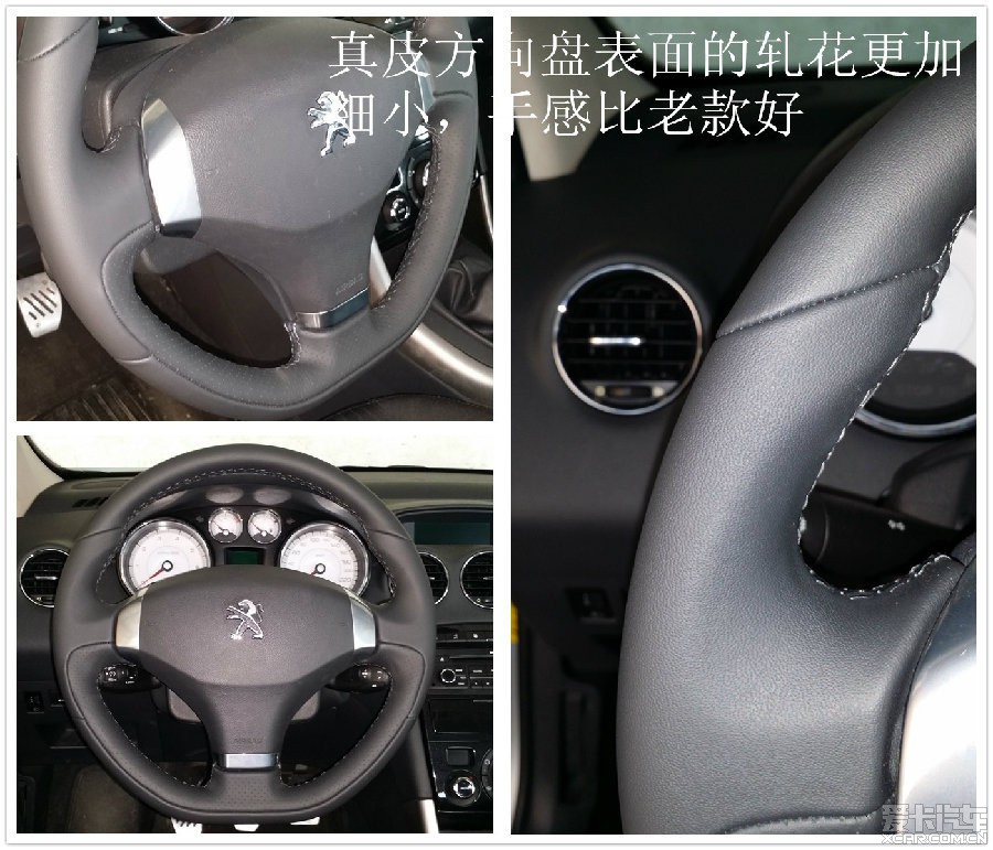

    方向盘也给换了新的,新款的方向盘和老款的材质和手感完全不一样,更细腻光滑一些。方向盘拍了一些,如果想看换方向盘的话请M我,师傅手速很快。不过这次还是看看成品吧。

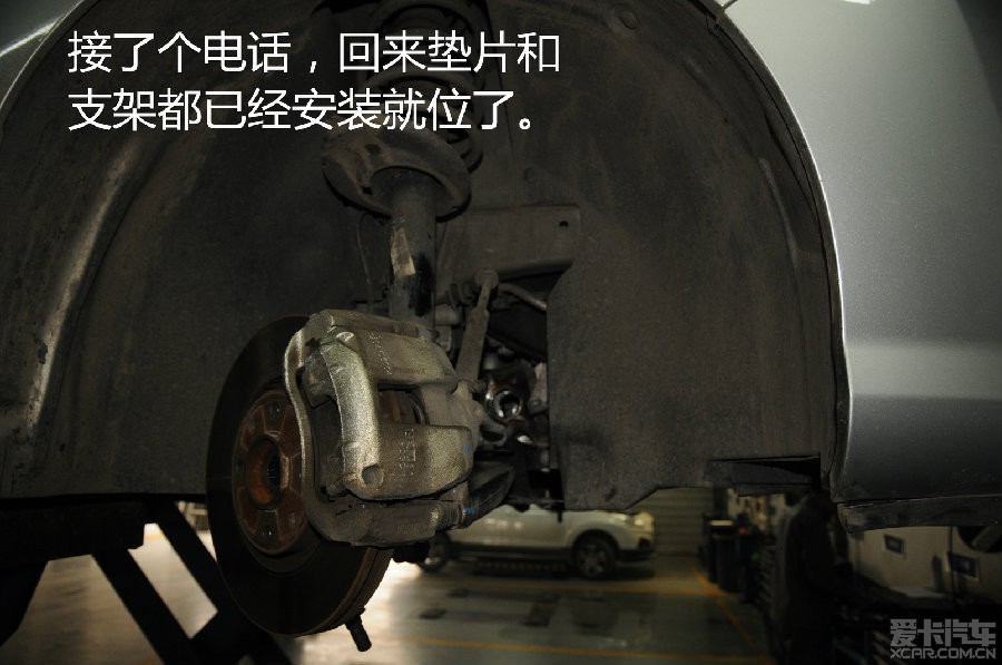

    张经理仔细解释说,车毕竟已经开了两年,加上垫片可能导致噪音增大,出去试车看看。在立汤路转了一圈回来,没感觉声音有变化。带我回去办交车手续,接待的小许也特别客气,签字后送我出来,摘下接待时套好的三件套,又叮嘱了一遍换件后的注意事项才放我走。
    维修之后,跑了多1600多公里,现在依旧一点没漏。
