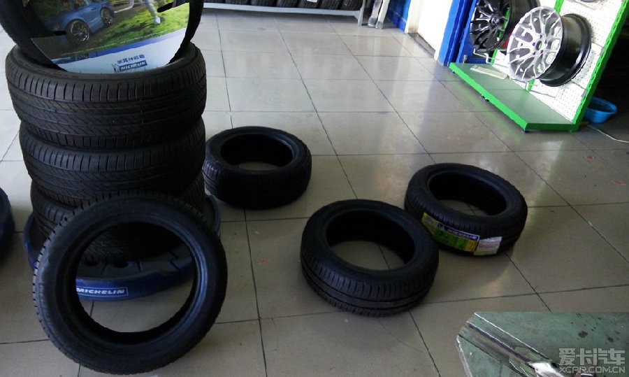

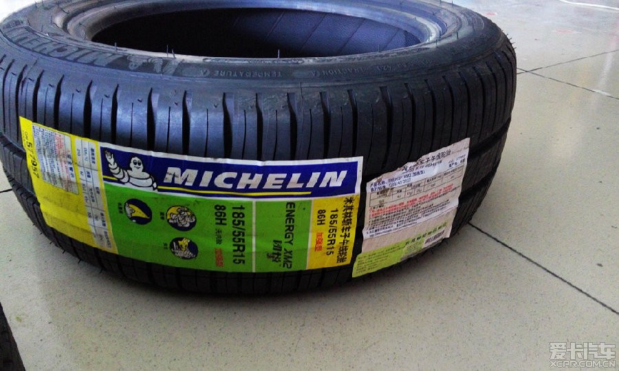

这是我准备换的4条轮胎,看型号是XM2的185 55 R15 86H
前面我已经提过了,H代表最高安全时速,每小时210公里。
相比较原厂V的轮胎 每小时240公里要差一些。
那么86H 82H中的  82 86有代表的是什么呢?这个数字代表的是轮胎的载重指数。
感动常在 如我心意

简单检查过,4条轮胎均为自己要买的型号,轮胎生产日期为14年的。
至于轮胎质量如何,一方面要相信实体店了,具体店名在帖子里不提啦,忌讳这个。
好好的换轮胎心得避免成为广告水贴,辛苦写的来之不易。
另一方面要看换好轮胎的实际驾驶操控表现。
店里小哥告诉我,正常渠道买的轮胎价格不离谱的情况下不会有问题。
注意不要买生产日期太新的轮胎,因为轮胎从生产到运输再到销售需要一段时间。
如果轮胎的生产日期太新,具体是什么渠道来就不好说了。(言外之意有可能是翻新胎)
我觉得有一定道理,至少算是个解闷吧~~所以写在帖子里。BY 闷噔觅

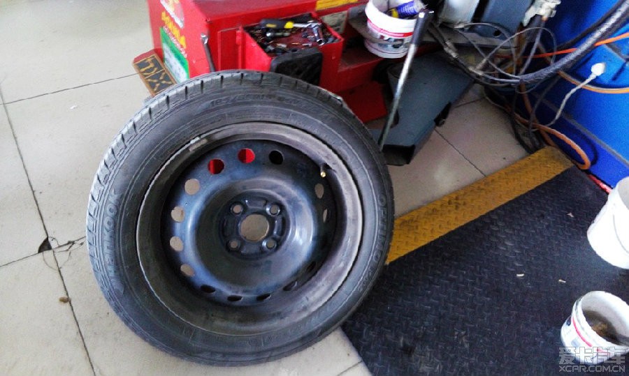

福特嘉年华10款时尚款的轮子是铁轮毂+塑料材质气门嘴子
小哥拆下轮子,开始给轮胎放气。
感动常在 如我心意

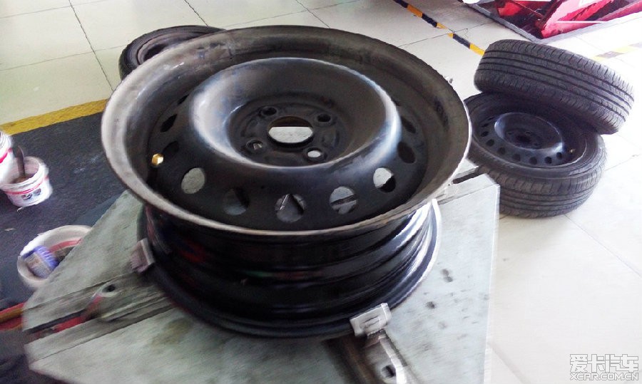

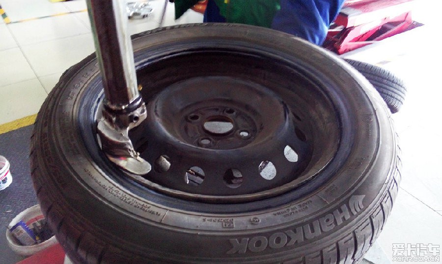

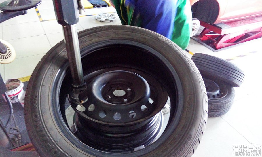

给轮胎放气之后轮子就要上扒胎机啦
这是我把小嘉娶回家,时隔4年之后轮圈和轮胎第一次要分离啦
伤心  一丝伤心
感动常在 如我心意
发表于 2014-12-17 15:38    IP属地:未知
扒轮胎看似简单其实也是个技术活
首先是扒胎机的质量好坏很关键,决定着对轮圈、轮胎造成的伤害大小。
更重要的是操作的人,用心细致的操作十分必要,这是态度问题。
我这个铁轮圈+即将换掉的轮胎实际上弄起来很容
不过如果是铝合金轮圈,上扒胎机很容易留下划痕,甚至损伤轮圈造成漏气。
我曾经的17寸改装轮毂就被干漏气过,对此我阴影很大。
感动常在 如我心意

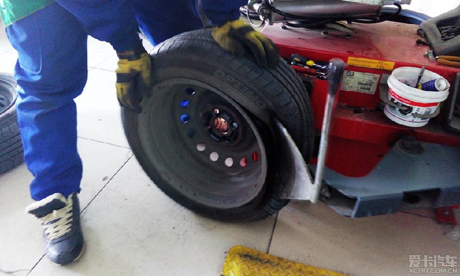

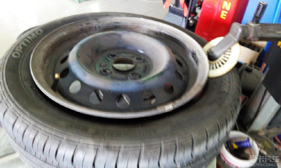

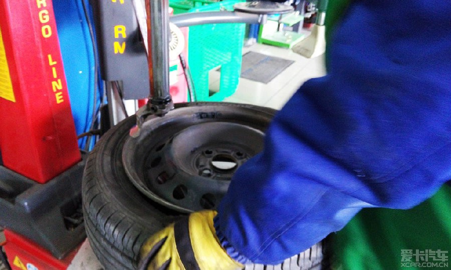

多图多真相,为了发好作业小哥干活我全程拍照,每个细节都不放过
感动常在 如我心意

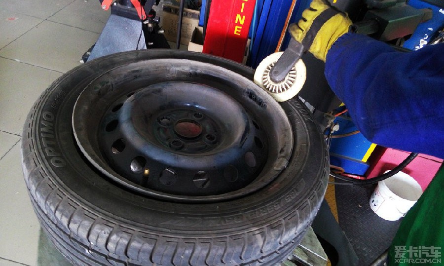

发表于 2014-12-17 15:42    IP属地:未知
一会功夫轮胎就和轮毂彻底分家了  对于用了4年多的老轮胎我还是很不舍的
