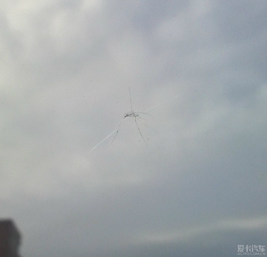

上周,玻璃被石子崩了个牛眼。
无奈之下先贴上透明胶保护好伤口。
问了几个修理厂美容店,都说只能换玻璃,他们不会修,也没听说能修。
又问了ssss,ssss说必须换。
又在网上一查,发现世界第一大玻璃公司在深圳的各直营店可以修,一个洞300闷。
遂决定自己修,某宝找到某匠总代理的修补液,三天寄到,雨天不能施工,只能等着。
说明书很容易看懂,估计修补应该也不难,吃完饭,趁着太阳还在,把车停进棚子里,动手。

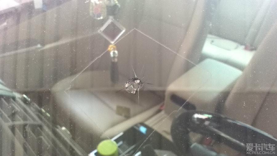

先看看原伤口
总破损面积跟一元硬币一样,不算大,但正好在驾驶位正前方,相当挡视线。。周围的印子是贴了一周透明胶留下的。

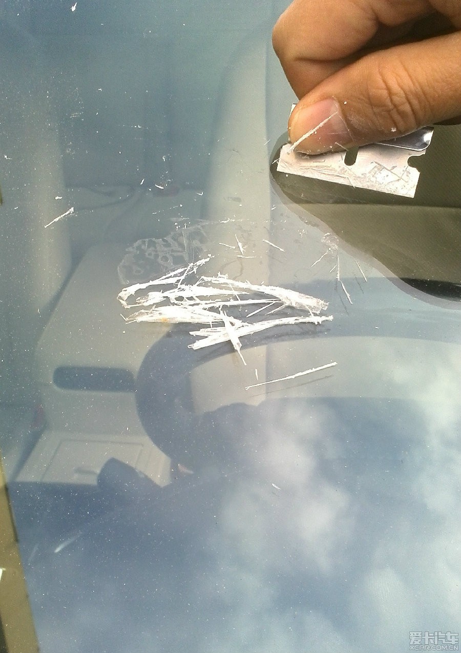

然后就是用刀片剔除掉伤口的碎屑,有必要的话,还可以扩口,尽量让碎玻璃不要半稳定的留在伤痕内。

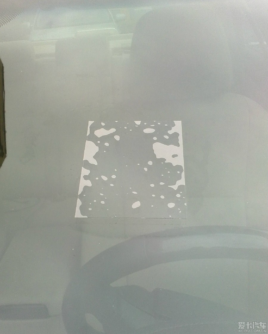

折腾了一个半小时,算补完了,趁着有太阳赶紧贴上膜,出去晒去。。
但今天毕竟是多云天气,阳光时有时无,也不猛烈,本来强烈阳光下晒15分钟,我晒了45分钟。

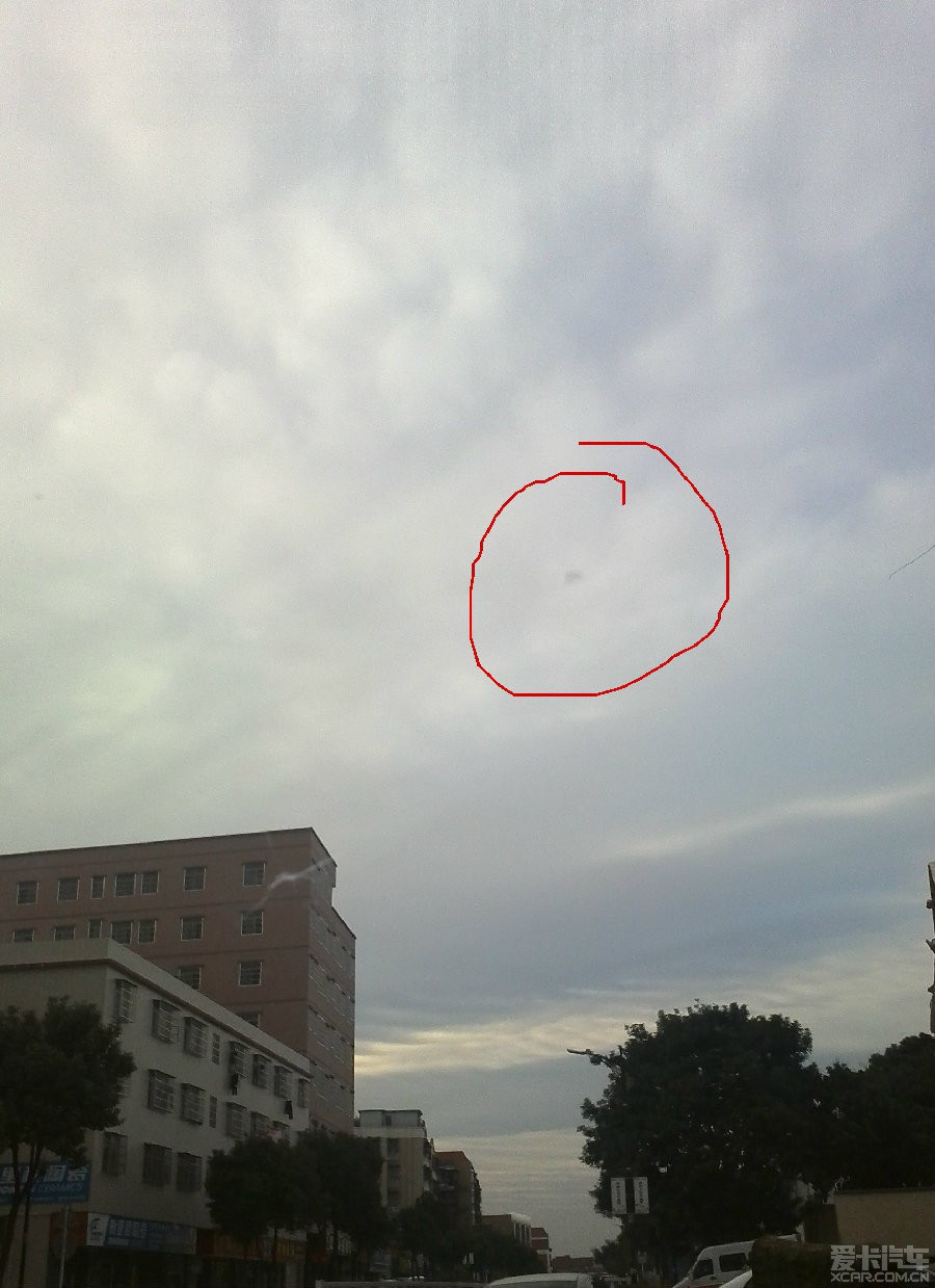

刮完之后,晴天之下的效果是这样滴。。。 。。只有个小白点。哈哈
可去车里一看。。。
效果确实这样滴。。。
放大来看看
大疤痕是没有了。。
