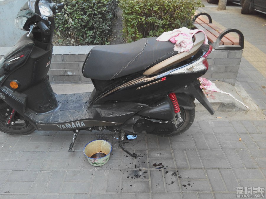

时间真快转眼已经是12月了 迅鹰已经跑了2000多公里了 ,而且已经到了冬天该做换季保养了,自己动手做个大保健,这样冬天用的也放心,不多废话直接上图

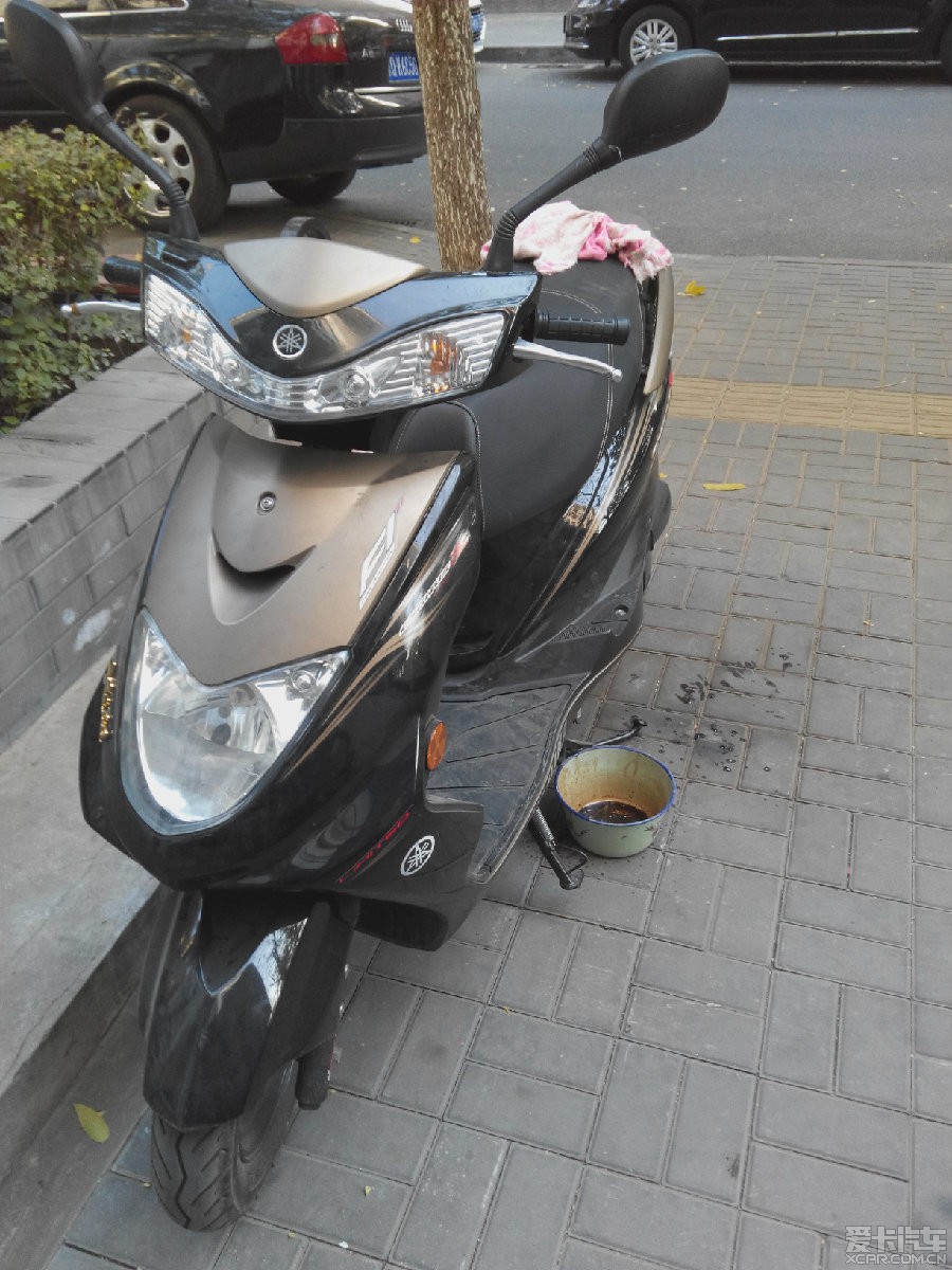

这都是用过的机油桶

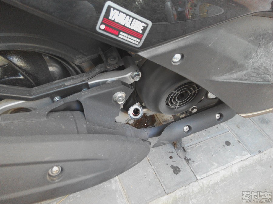

19号的套筒可以直接卸下 放油螺丝!!
这是我把手机拿到放油螺丝底下照的 黑红的机油是7100
这是写下来的滤网已经洗刷干净了!!

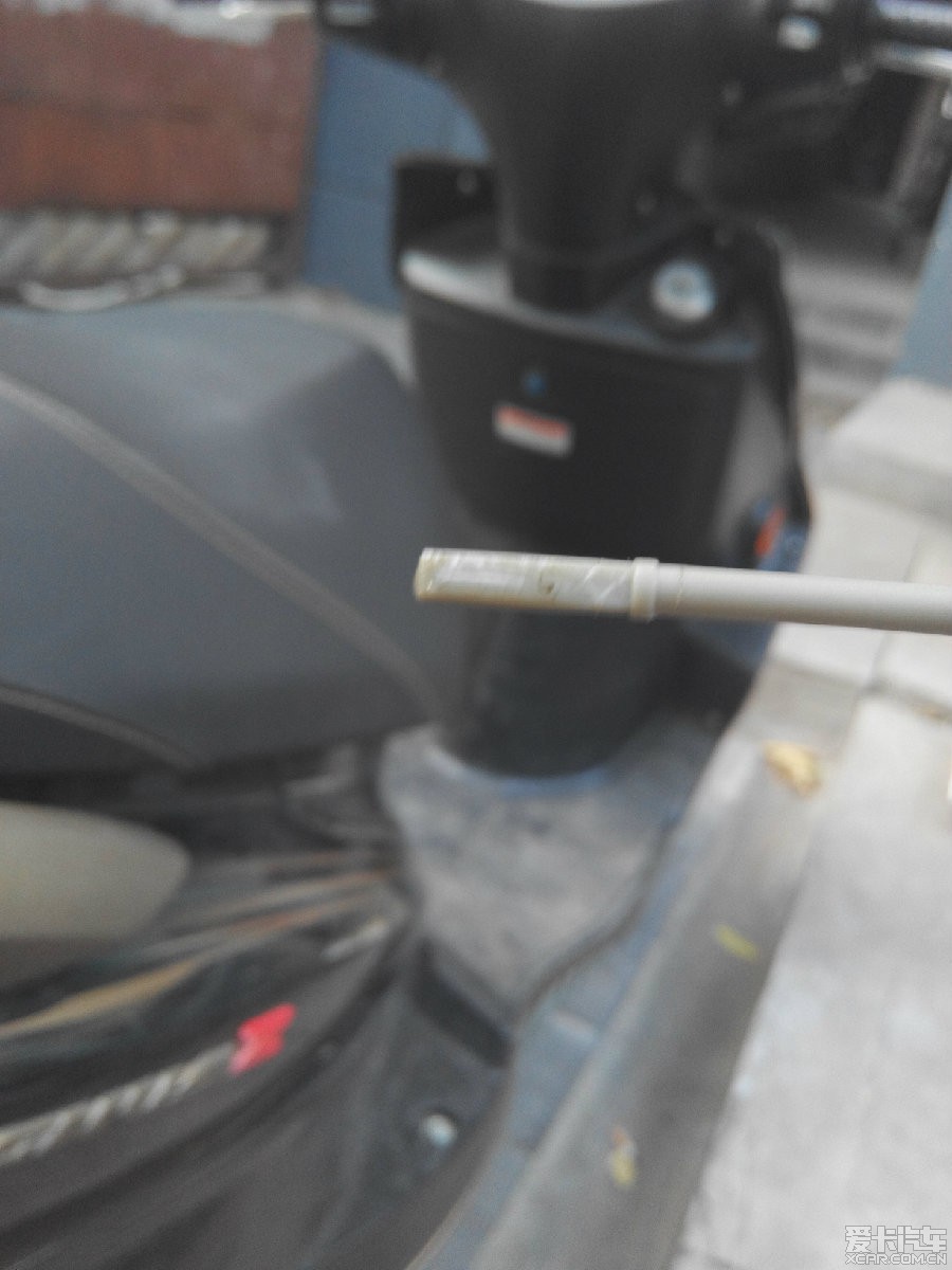

这是机油注入口!!

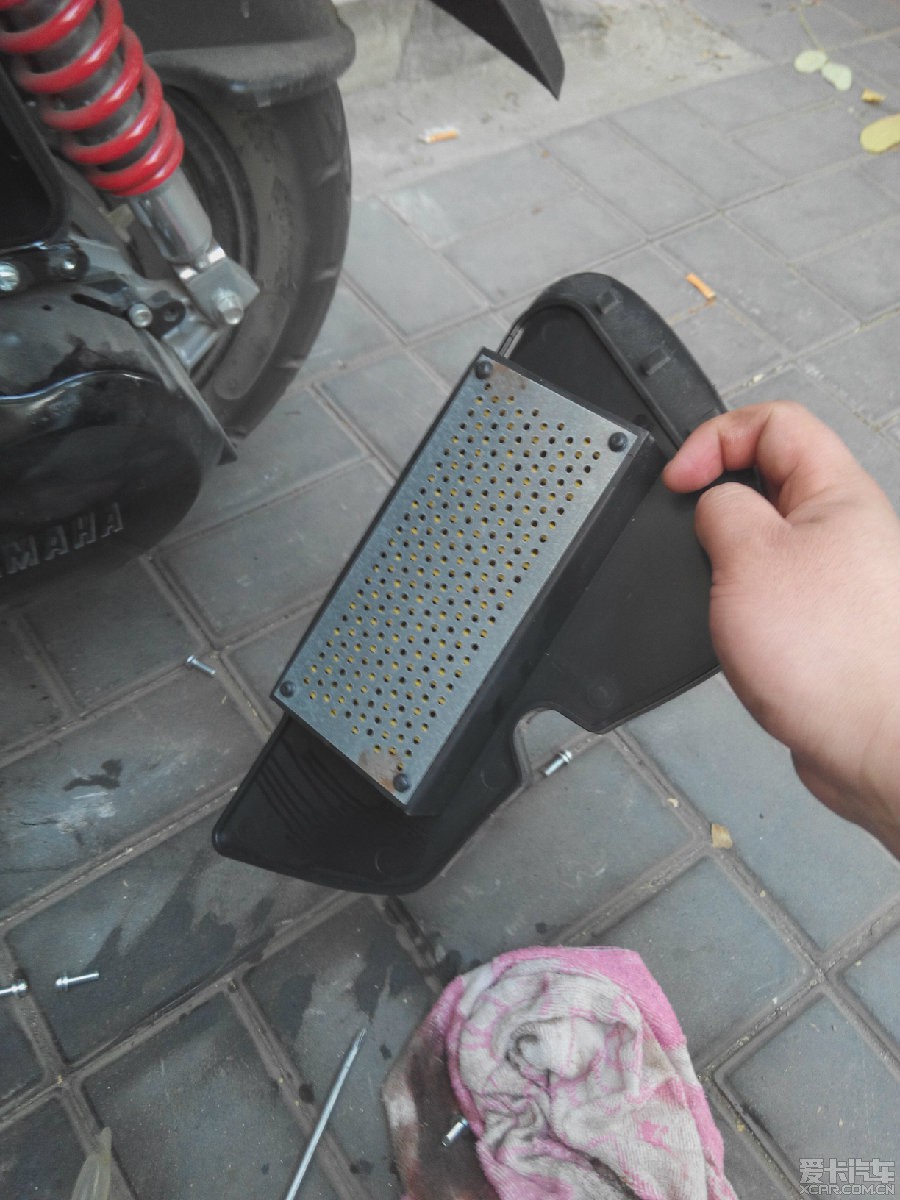

接下来卸下空滤盒
卸下了的空滤好脏啊!!2000公里就这德行了 北京的空气 你真的病了!

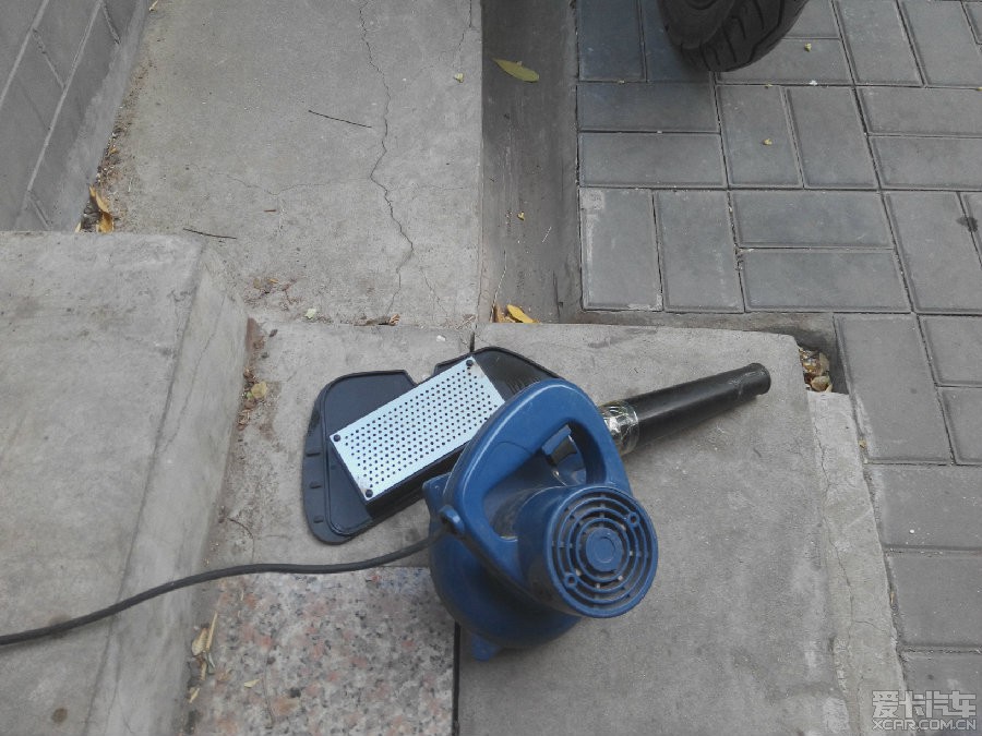

接下来是鼓风机 把他吹干净
空滤盒也洗一洗!!

看看机油尺正好合适!!

楼主这个鼓风机风力不够
有条件的话还是气泵吹,那个压力大
