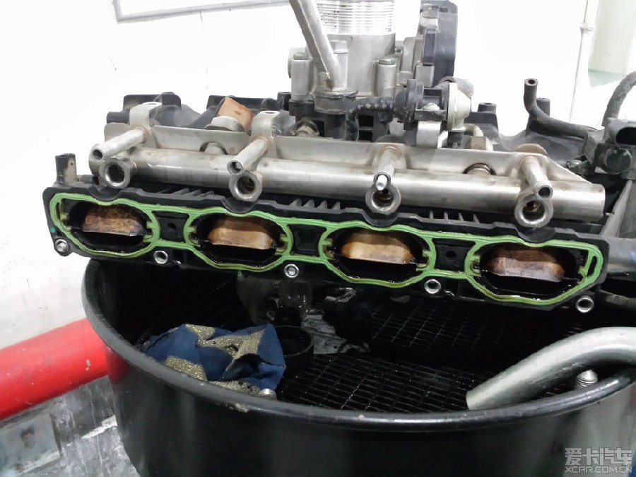

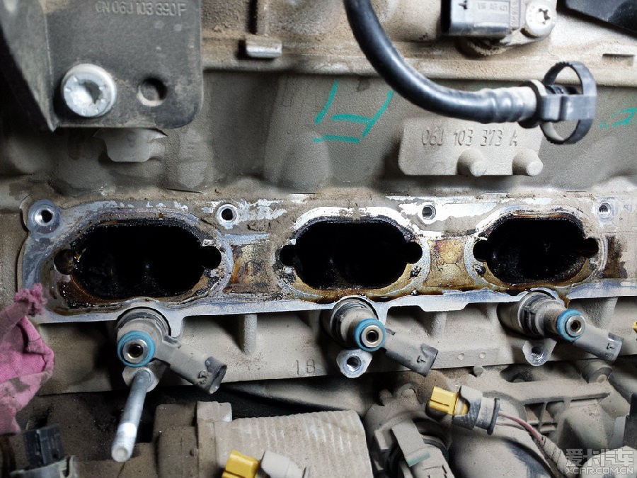

由于今天仪表盘上的发动机(4S店叫尾气)故障灯亮起,所以去了两家4S店做检查,得出结论都是应该清洗节气门和喷油嘴。
我的1.8T目前跑了五年行驶5.5万公里,一直没有清洗过这些,所以今天洗了这两个地方并且做了除积碳,整个过程耗时三个半小时。
当技师打开这些地方后,发现积碳情况严重,好似泥巴沾满一般。喷油嘴的密封圈请大家注意,这个部件易老化,会造成渗油。完好的密封圈应该是一个整体,无裂纹或者分离。
下面汇报一下价格:
1、清洗节气门(节流阀体),工时费200元;
2、拆装清洗喷油嘴及气门积碳,工时费680元;
3、节气门清洗剂,每瓶36.5元,用三瓶共109.5元;
4、喷油嘴密封圈(阀门单元用修理组件),每个86.07元,更换四个共344.28元。
以上费用共1333.78元,优惠后实收982元。

最后一图是洗过的?第三图那东西洗过啥样?
