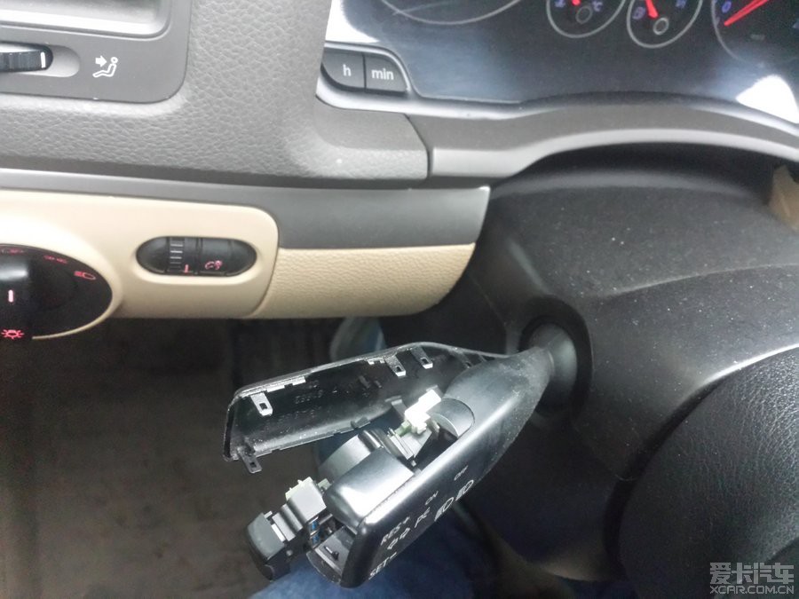

1、拆卸巡航控制开关。把这个手柄往左右两边掰开,无需借助工具。可以打开的角度还是挺大的,比很多手机的电池后盖好掰多了。不用担心掰坏。白色部分是插口,拔下巡航控制开关就行,跟从USB口上拔一个U盘一样简单。

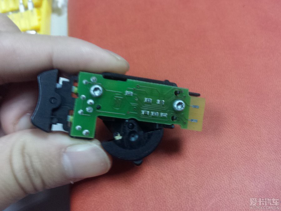

2、拆下来的开关总成,整体只有两个紧固件,是内梅花的螺丝,型号大概是T4,卸掉两个螺丝就可以把开关解体。

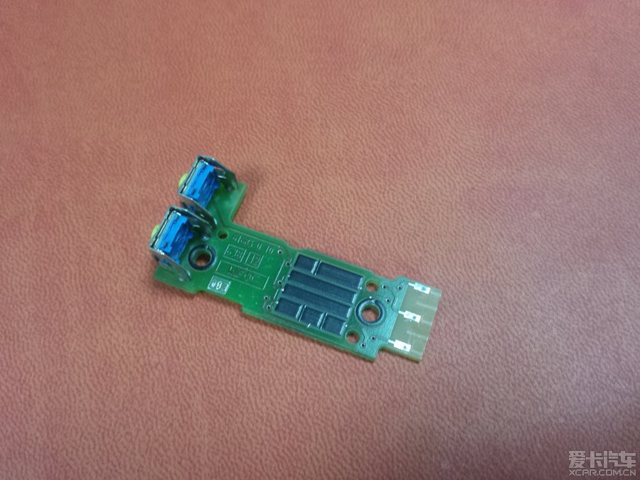

3、解体后的开关总成,由一个框架,一个翘板触点开关、一个杠杆滑动开关、一个滑动电极,以及小小的主控电路板构成。
4、电路板上长短不一的黑色横条组成的正方形处,是石墨电极,当扳动杠杆开关,开关相连的铜质滑动电极就向右移动,与石墨电极接合,巡航系统被启动。我判断因为石墨电极较软,铜触点会造成磨损,使得间隙略有增加,同时电极表面会因为日积月累,产生一层氧化物,产生了断路,所以巡航不能打开。
   解决的办法就是用棉签或者面纸,或者不低于5000目的砂纸,对石墨电极进行打磨,去除氧化层。

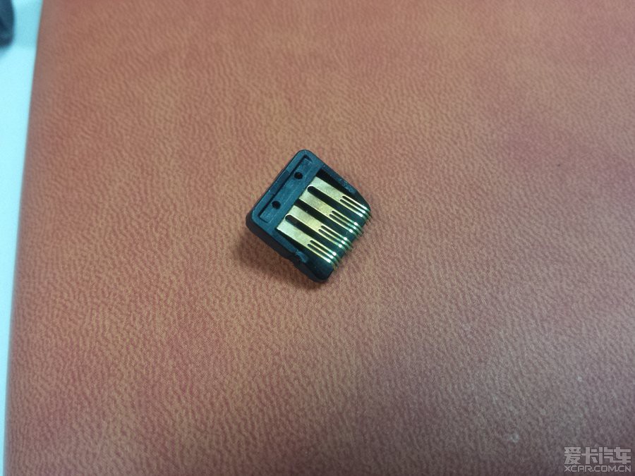

5、这是与石墨电极接触的铜触点,铜本身也容易氧化,可以一顿擦拭。同时可以把4个小铜抓向上扳一点,这样跟石墨电极接触就比较紧了。
