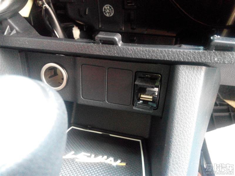

这个周末又有大动作,虽然安装的东西很小,但是工程量却不少。

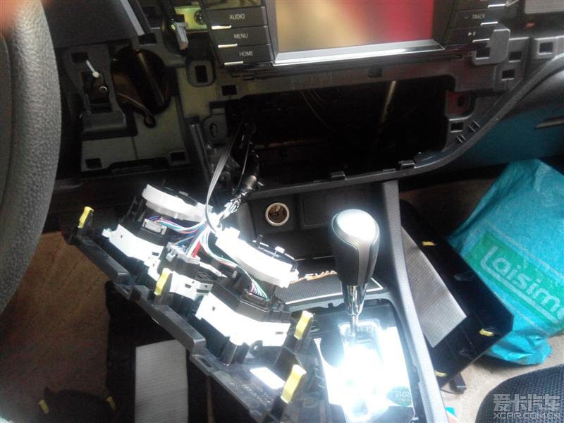

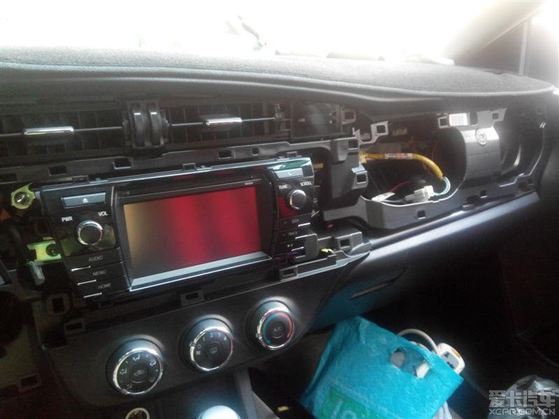

1、拆开中控饰板。
2、拆开空调控制面板。这个地方比较麻烦,空调面板的左下角被马鞍饰板顶住,所以要拆开马鞍饰板才能整个拆下。

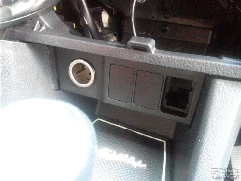

3、取出点烟器插头,USB接口从这里取电。近端黑白为负极,远端灰色是正极。
4、接好线后取下点烟器接口旁边的预留位置,把USB接口插上。
终于大功告成了,可能有朋友说买一个点烟器的多USB口直接插上不是更方便吗?是的,不过我留着点烟器口是另有用途的,请看下图。
