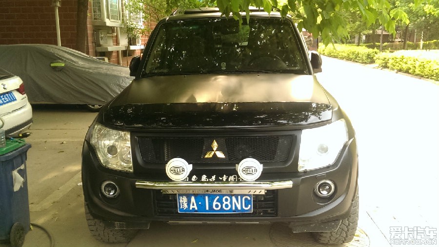

一、已经改装清单及照片

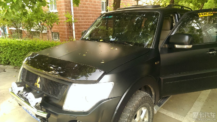

01.全车贴膜-郑州车衣裳,2012年5月完成,正品进口艾利AVERY亚光黑改色膜
02.原厂运动型前中网
03.原厂大灯护罩

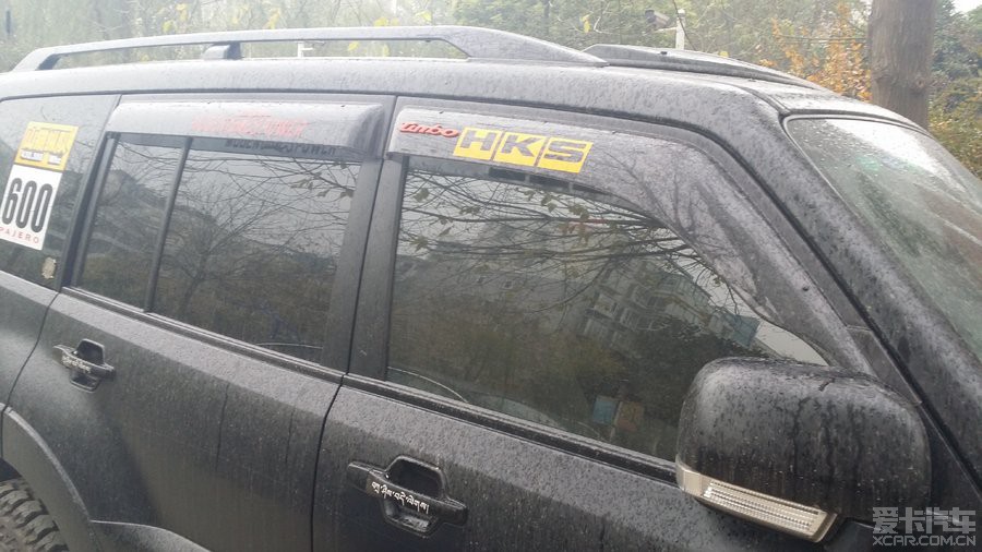

04.原厂晴雨挡

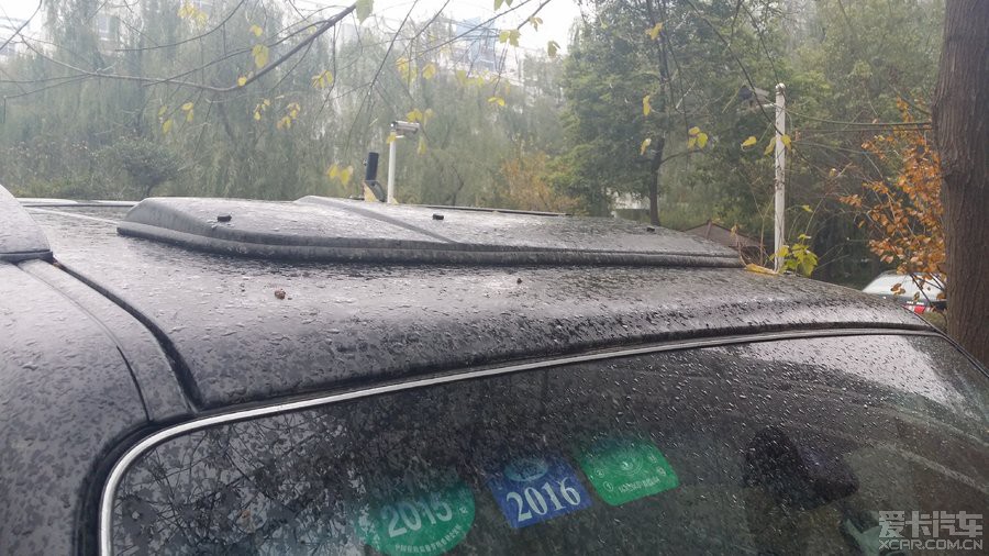

05.注塑天窗晴雨挡 带风口
06.原厂迎宾踏板
07.不锈钢底盘护板

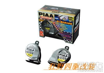

08.日本原装进口PIAA防水喇叭 HO-7,现此仅向那些被我喇叭吓到的同胞们致上最高歉意,声音实在是很大

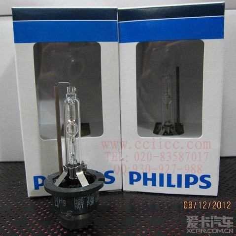

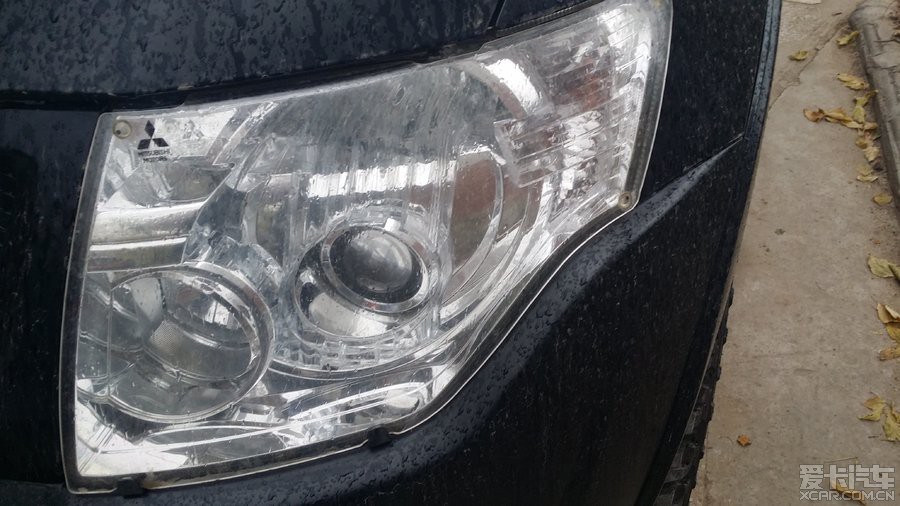

09.德国原装进口Philips HID氙气灯泡 D2S 85122FS 6700K 35W,大灯是我最花时间的一项装备,不得不说V9X系列的灯光系统真的很渣,我用过德国欧斯朗、飞利浦....现在打算换PIAA 6600K三段可调,下一步或许还要改透镜,出去玩,灯光真的很重要,TB上有一堆卖家在卖飞利浦6700K灯泡2-3百元的我买过、用过都是渣,不要浪费钱买,还是乖乖买原装的吧
V97远近灯:D2S,V93远灯D2S,近灯H11,不要买错了
10.SANWU正品 CREE 顶级 汽车LED 示宽灯
11.专用改装配件,后备箱行李网兜caaba

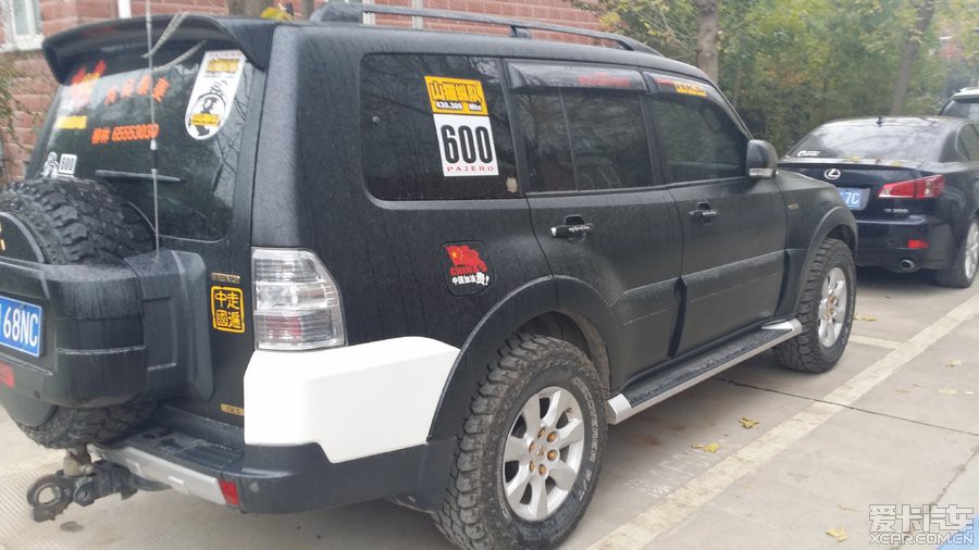

12.三菱帕杰罗V97 30MM法兰盘变位器7075材质,我用的是7075材质,30MM带台阶,加宽后过弯道更稳定,车胎外露更霸气,如果要换一定要选7075材质

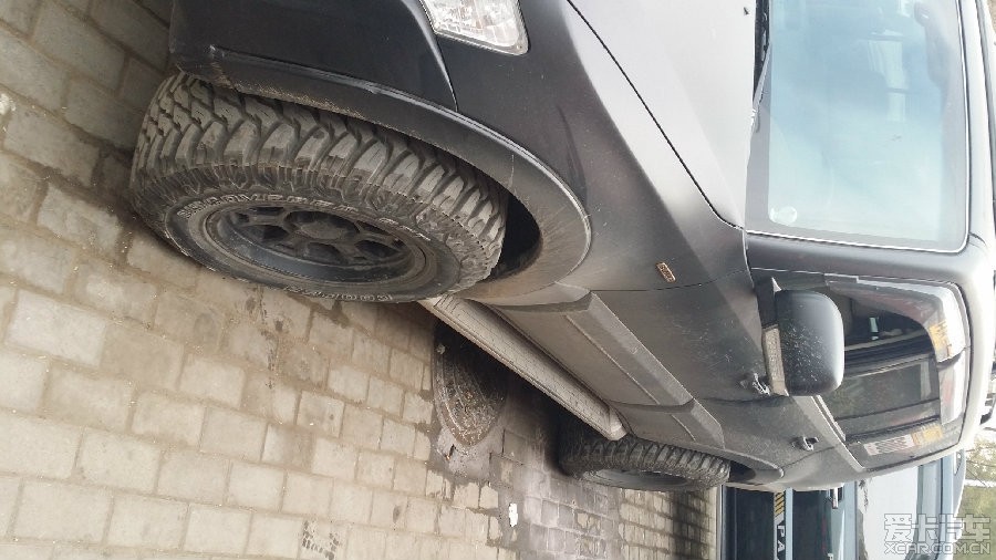

13.原装轮毂配固铂越野轮胎S/T MAXX 265/70R17 我很满意这条胎,我是市区是市区行,不多 今年跟河南大队跑了一趟库布齐,沿途没少擂大坡,几乎不滑胎,赞一个,强烈推荐
14.改装轮毂配固铂越野泥地轮胎STT 265/70R17

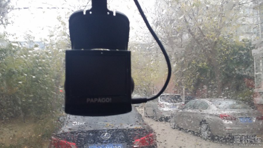

15.PAPAGO Gosafe660 行车记录仪+ TPMS700专用胎压监测报警系统
16.改装MOMO Automatico排挡杆
17.雷神电子整流稳压器 带5地线器
18.照后镜改装USB取电,这个要感谢论坛的lhh76大大,是他的详细技术帖让我一步步完成改装,拆后视镜的梅花板手是T15,后盖真的很难拆.......

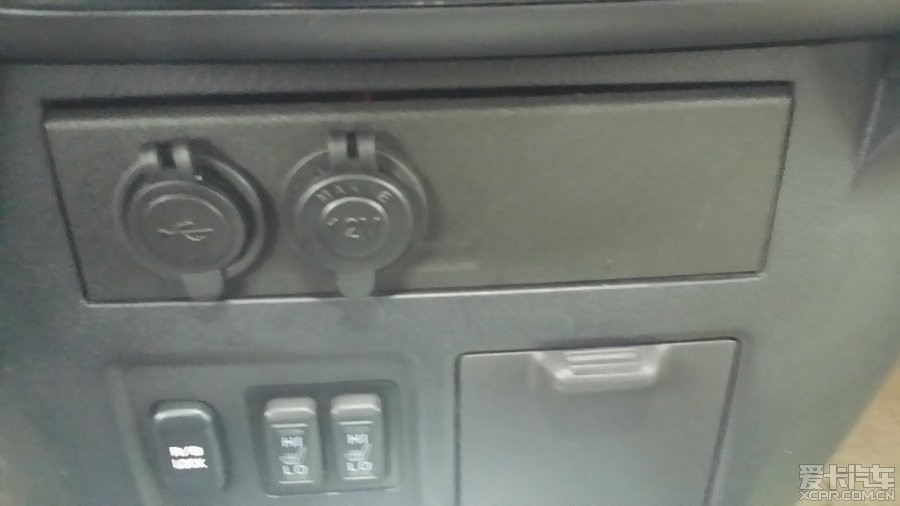

19.前置物箱盖改装配件:USB、可点烟器双插座
20.后排加装改装配件:USB、可点烟器双插座
21.JETBeam RRT3 3*T6 三灯磁控强光充电手电筒

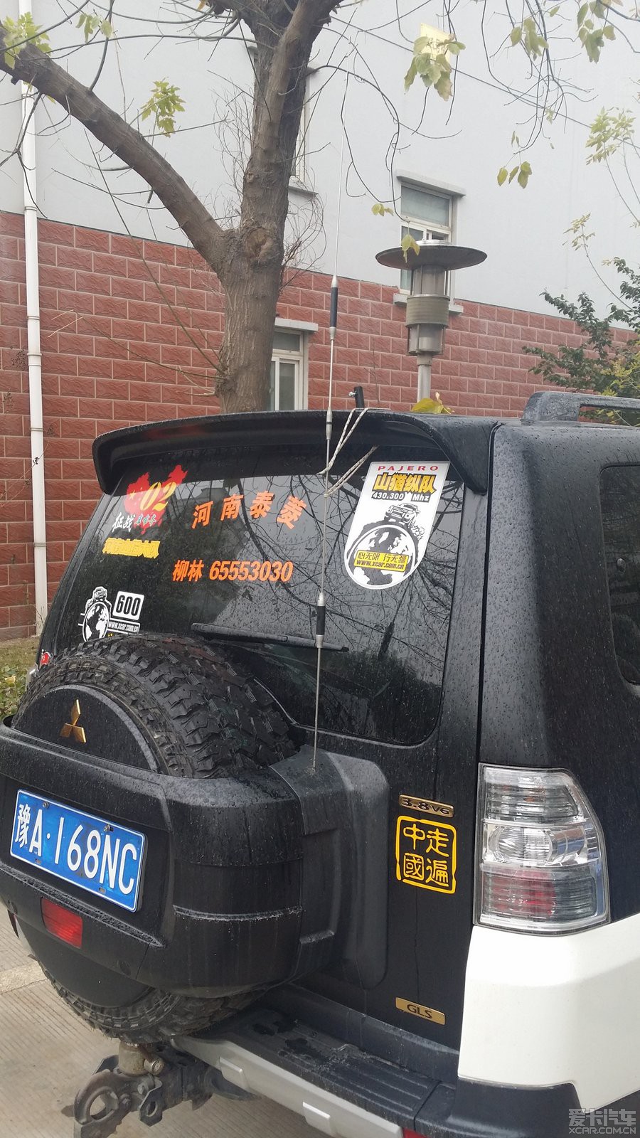

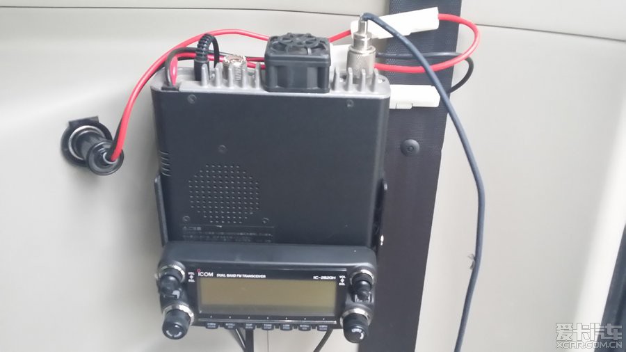

22.ICOM车载对讲机IC-2820H 支持GPS 双段双显车载台
23.日本钻石原装 SG7900 UV双段车载对讲机天线高增益越野车用
24.IOCM 手台IC-92AD 双段防水手持数字GPS对讲机
建伍Kenwood TH-D72双段双显手持机 双段 GPS 对讲机
25.D1轻量化加长款改装螺丝螺帽 7075合金螺母

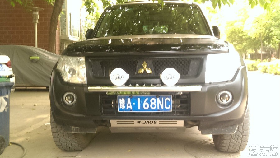

26.改装HID双透镜雾灯(具备近光雾灯/远光雾灯切换功能),配合大灯使用,彻底改善帕杰罗灯光系统

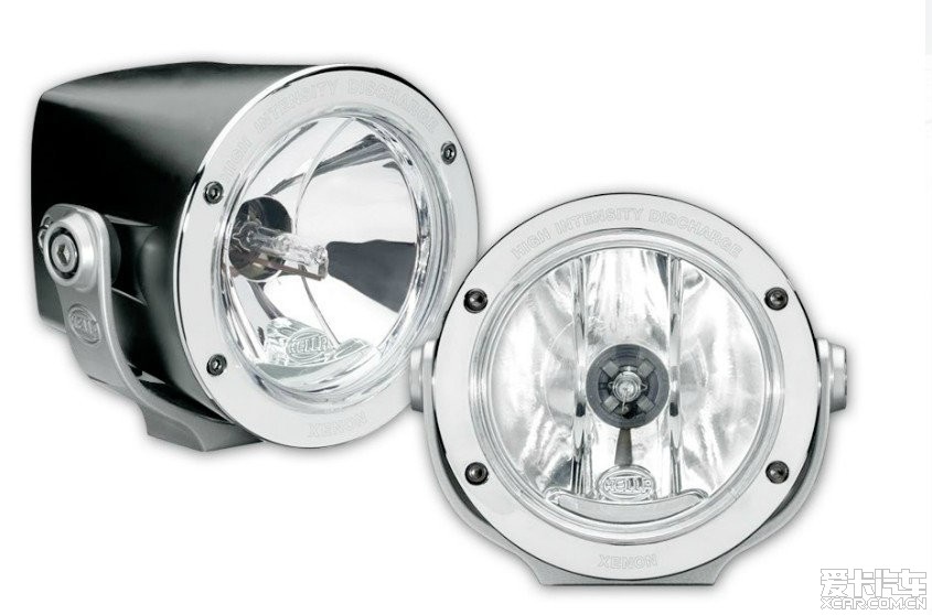

27.HELLA 海拉 闪亮紧凑 氙气辅助灯/射灯
28.原厂引擎盖沙石挡
29.日本进口JAOS 三菱帕杰罗V97 前杠原装位灯架
30.日本原装JAOS 三菱帕杰罗V97 水箱护板

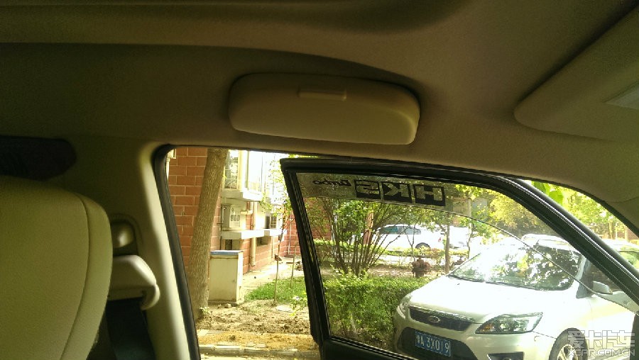

31.三菱帕杰罗V97 原装太阳眼镜盒

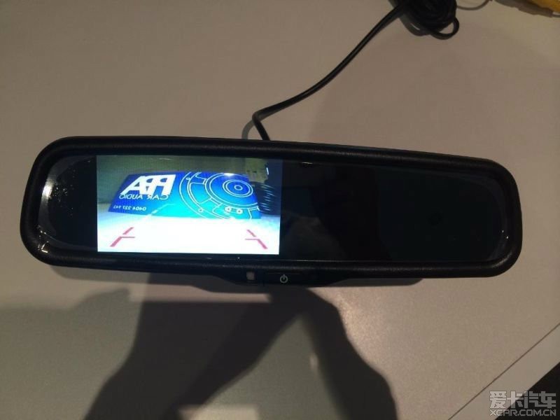

05.澳洲版帕杰罗室内倒车镜影像系统

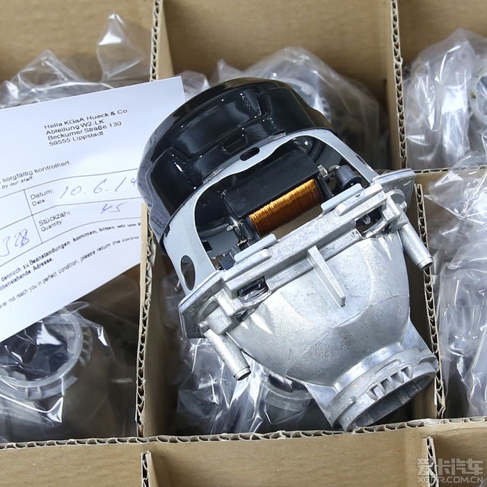

09.德国原装全新海拉3升级版海拉5代双光透镜

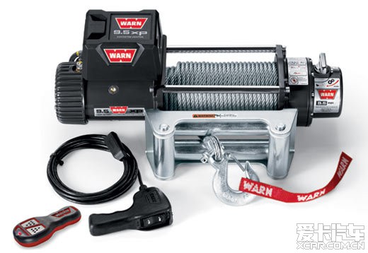

11.WARN 9.5XP 纤维绳9500磅绞盘
