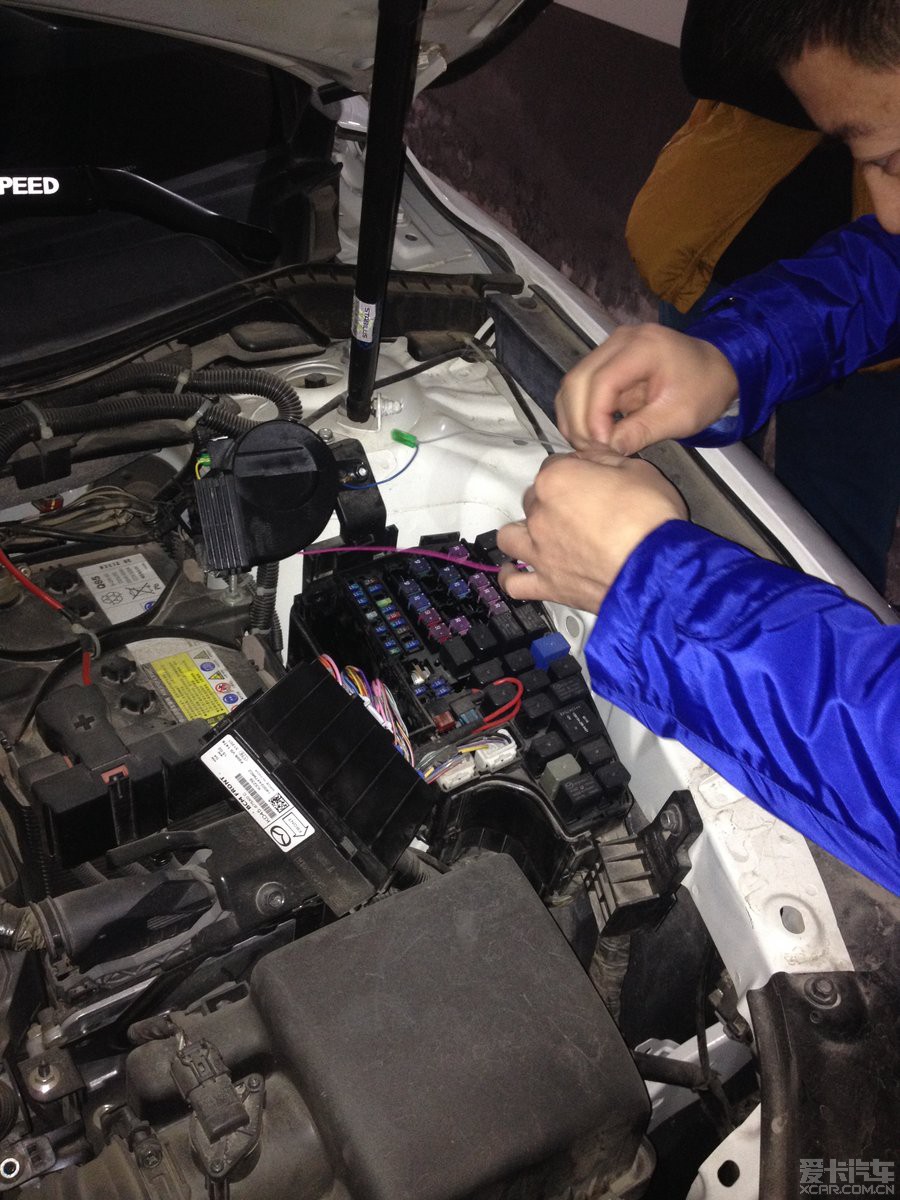

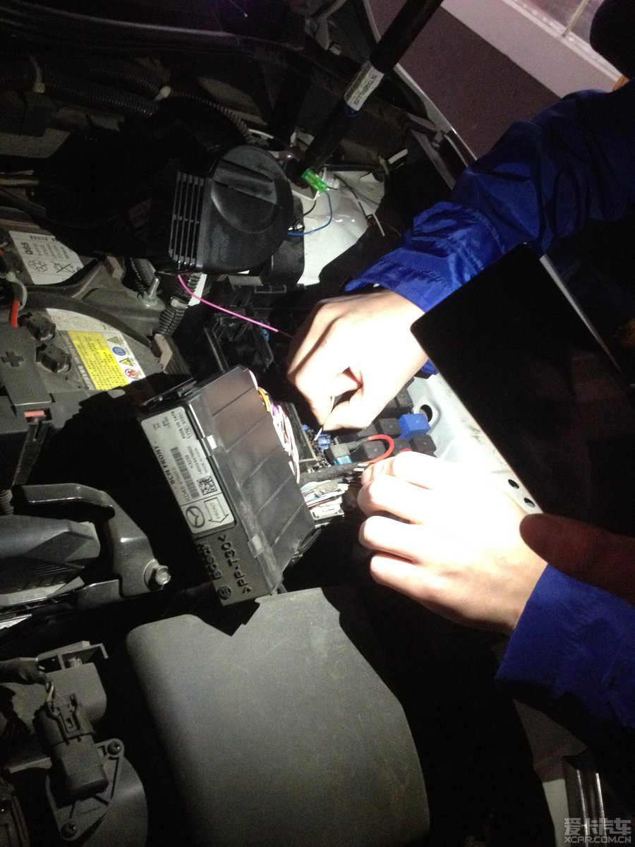

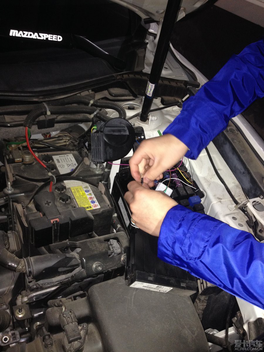

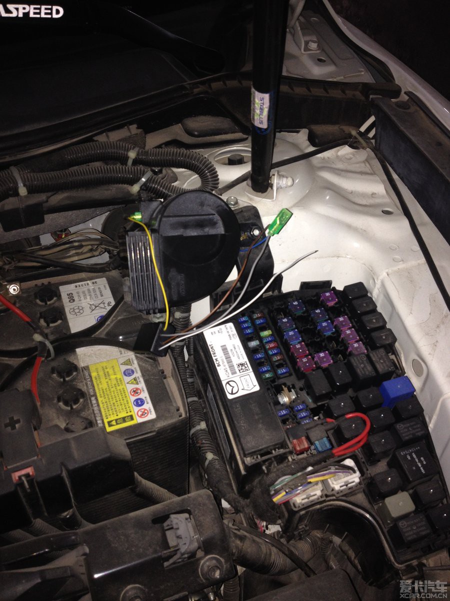

杠五是台好车,但是好车也有不足,杠五尊贵一下的车型都没有锁车提示音,现在连5万左右的车型都有,杠五没有,郁闷了好久,研究了一些资料,在某宝找到了这款杠五锁车提示音,今天抽了个时间安装了一下,效果不错,以后停车厂再也不怕找不到车了,我有锁车提示音了!

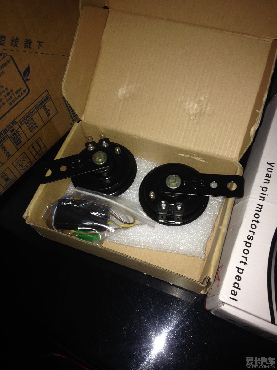

喇叭有点次,据说是三轮车喇叭,不过没关系,咱有法宝

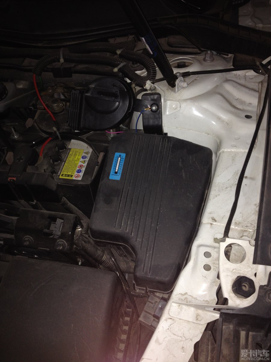

杠五3月份前的都是单音喇叭,我直接换成了双音蜗牛喇叭,原车的电装单音喇叭没有扔,直接废物利用,我想音质绝对不错,事实证明确实很好听

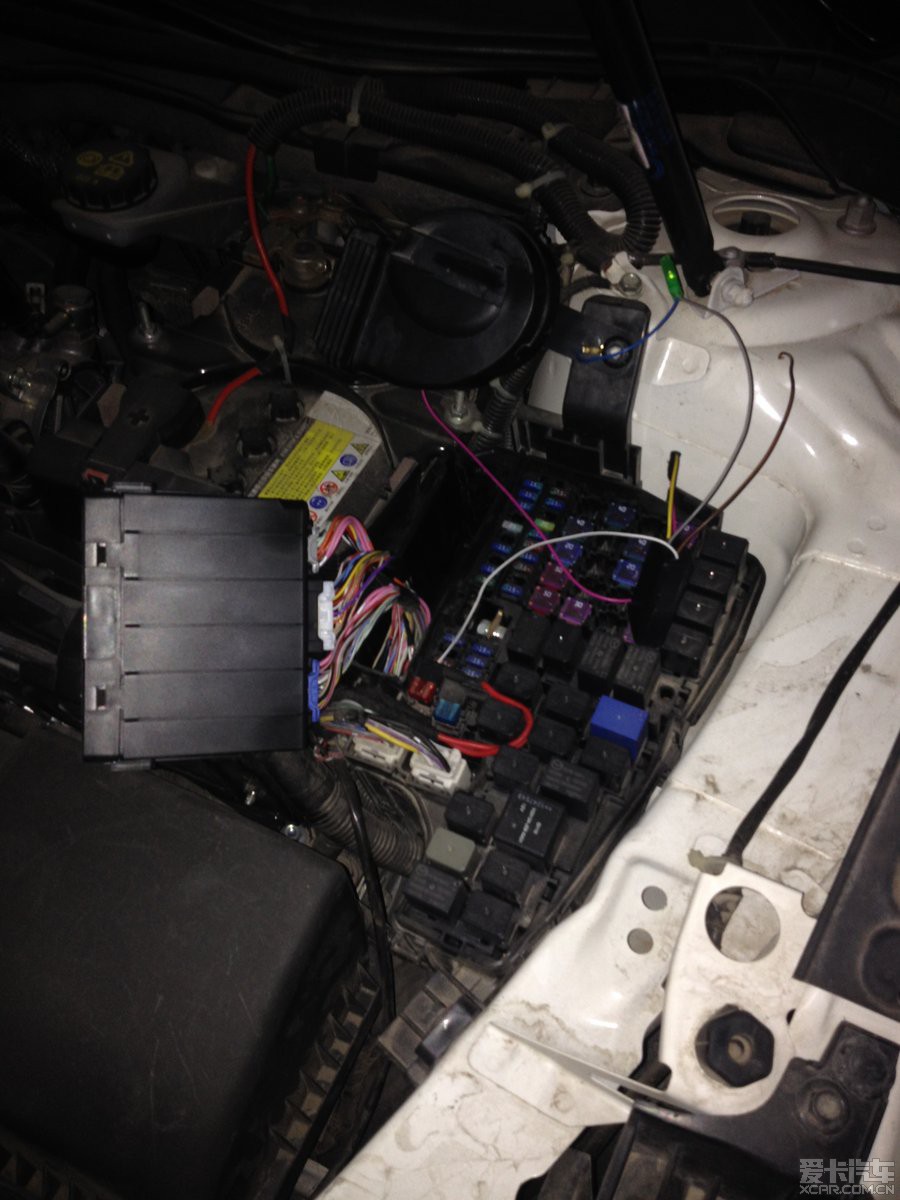

安装步骤就是把控制盒的火线并联到双闪灯线上,负端搭铁
工作原理也很简单,每次锁车双闪灯亮,控制盒延时一秒钟喇叭得电,喇叭响一下
