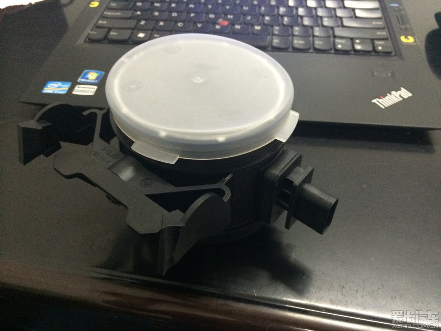

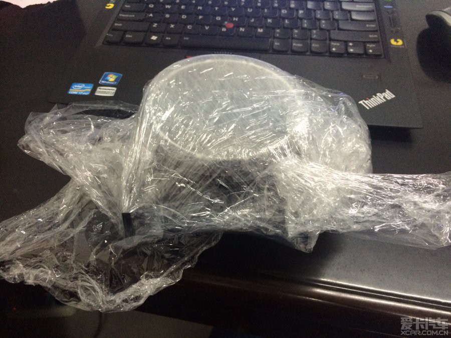

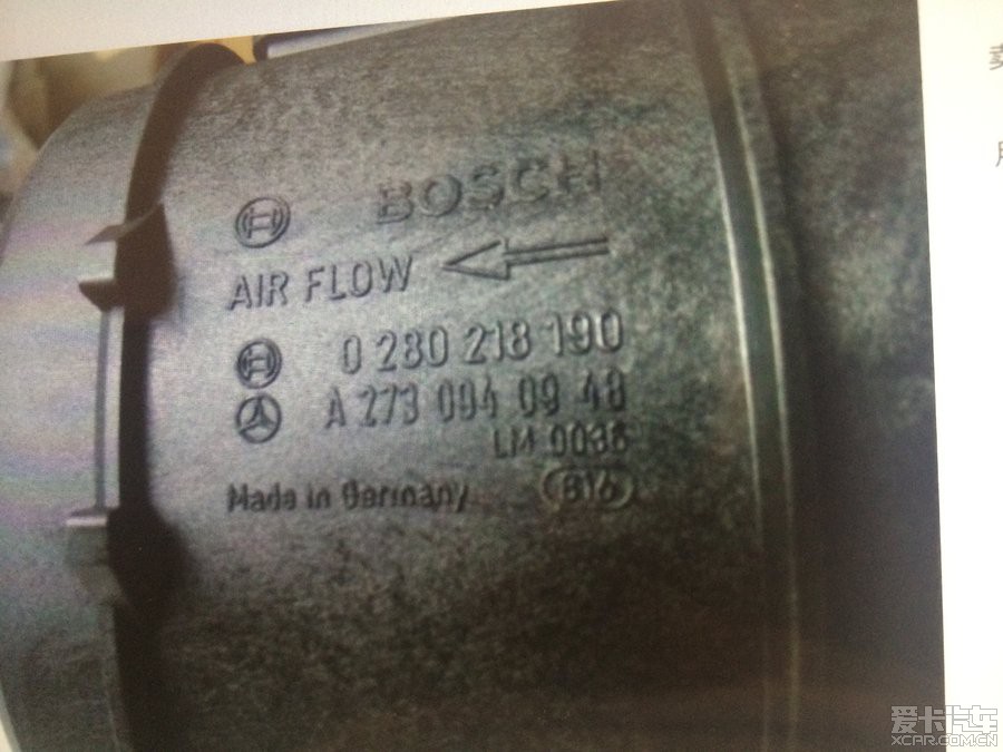

因为我修理厂检查过管道没有破裂,所以我直接跳过这一步,自己淘宝买了空气流量计,照旧拆掉原厂空气流量计先确认下型号
淘宝找到了博世的空气流量计....
与10月10日到了后,换上新的空气流量计
更换步骤很简单,当时忘记忘记拍了。。
简单说下:
1.拆洗发动机上面的罩子(空气过滤器);
2.拔掉下面右边的电源连接器(卡子中间有一个白的东西,忘记了是按下去,还是抠出来了)相信要自己弄的人应该看下就白了;
3.用手将下图空气流量计的左边那两个卡子拌开,然后向上就能很容易的取出空气流量计了

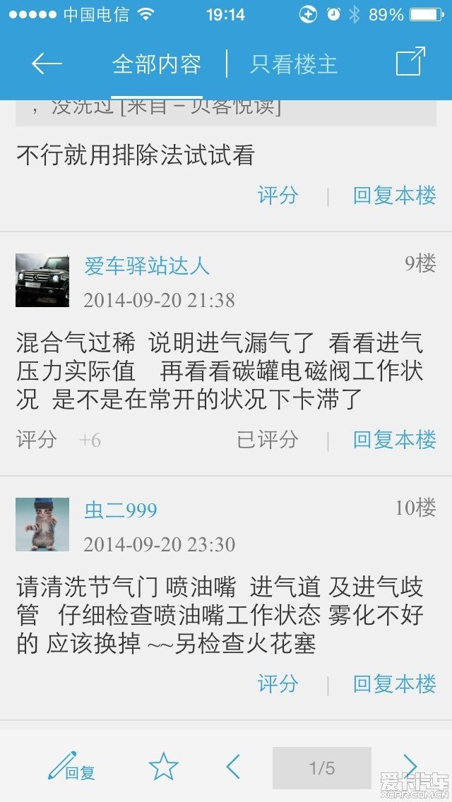

无意中,被我发现了一个帖子
检修奔驰发动机故障指示灯报警 - 精通维修下载
来来回回一字一句看了原帖好几遍,最终他是通过更换碳罐电磁阀来解决的。

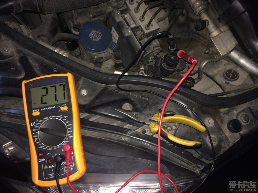

检查碳罐电磁的方法
1.吹气检查,看电磁阀是否处于常开状态(正常请款下断电后是关闭中)我的电磁阀这点是好的
2.检查电磁阀的电阻(结果检查也是正常的)
3.检查碳罐电磁阀的线路是否正常通电,(经过检查也是一切正常)步骤网上很多,我也就不在发了。

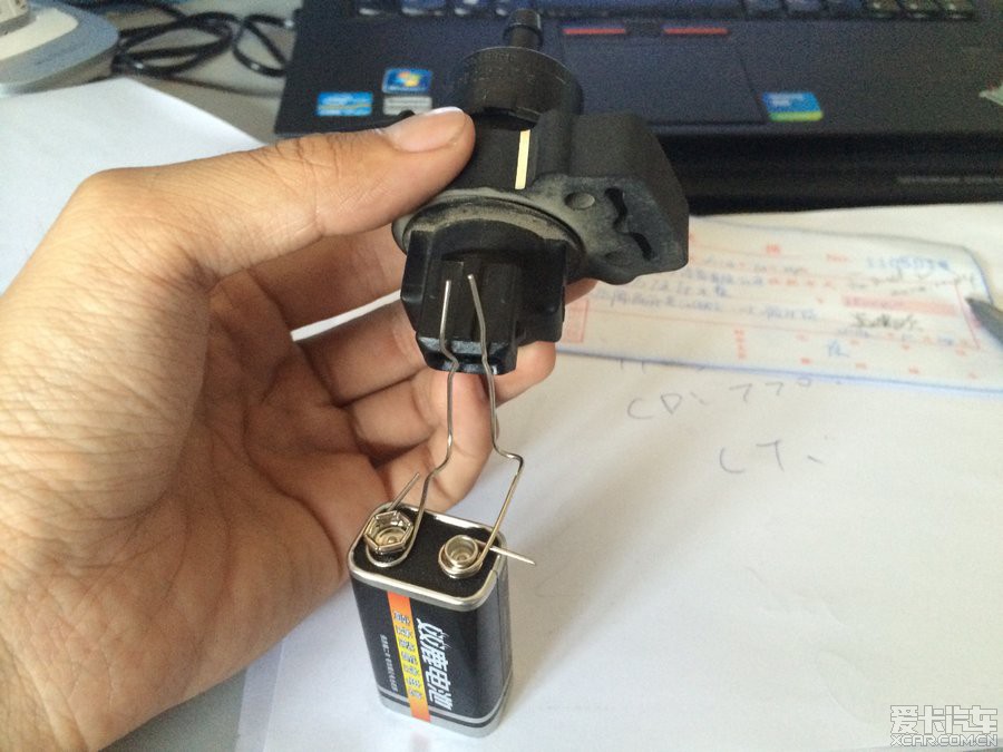

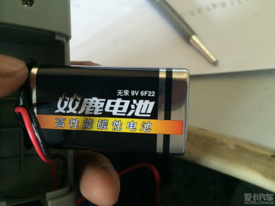

4.将电磁阀拆下,用12V的电,接通碳罐电磁阀,一检查是否能正常闭合(结果检查也是一切正常)
我找了一截万用表的电池,刚好是9V的,可以用来检查下
办公室里只有回形针,只能将就了。绑上后,测试了下,一切正常
然后又是一头的雾水,娘的,怎么又是好的....顿时打入冷宫....
再次仔细研究原帖,发现有这么一段话:
此车的炭罐电磁阀在冷车时能够正常工作,只有当发动机舱温度升高,且炭罐电磁阀自身温度上升,就会出现卡滞。
而且时卡时好,极不稳定。这样就容易造成混合气形成的自适应值有时正常,有时就会超出极限。
这时候,我又有了思路了,
等车子开热后,我再好好观察这个碳罐电磁阀
结果几天的观察,有如下发现:
热车后,碳罐电磁阀一直在工作,可以听到嘀嘀嘀的声音
1.是有的时候会出现,短暂的不工作,通常没过多久又会正常;
2.有一次电磁阀没有工作,手贱,把上端的管子给他把了出来,结构,发现有空气被吸入碳罐电磁阀,也就是电磁阀这时候是处于常开状态,这就不正常了,正常情况下,应该是断断续续的,因为电磁阀在闭合中;
3.还有一次,电磁阀没有在工作,手贱,随手抄起一个尖嘴钳,敲了他一下,又开始工作了
至此,基本可以断定,是碳罐电磁阀的问题了

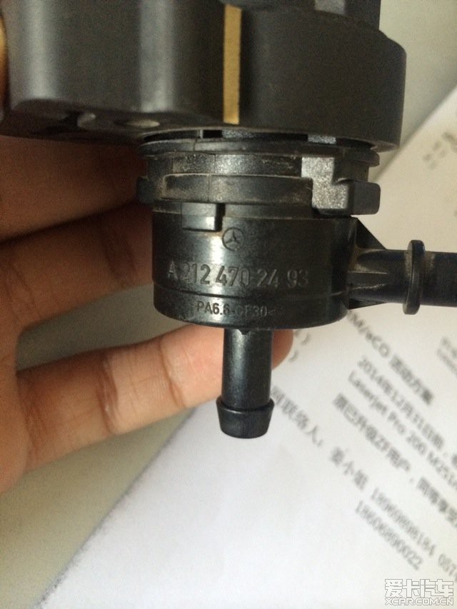

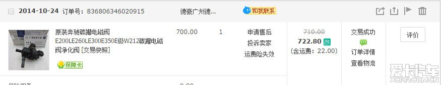

老规矩,确认信号,继续淘宝
发现碳罐电磁阀是没有副厂的,只有原厂货,
第一个想到的是小李师傅,报价2727.14元吓了一跳,原来4S店要这么贵
最后淘宝找了一家,700块,买了一个原厂的(以前也在他店里买过,所以也不担心假货)
10月24日收到电磁阀后,第一时间装上,一直用到今天11月07日,共半个月。
故障码没有再出现了,同时撮车这个东西也和我bye bye,相信这次自己维修成功了。

有点绕弯子了吧  之前那个帖子我就告知过你了  不信我们达人的实力吗  呵呵
来自 爱卡iPhone版 发表于 2014-11-07 19:07    IP属地:未知
引用 爱车驿站达人 于 2014-11-7 19:04 发表的回复
是啊!
不过这么一折腾后,确实懂得多了很多!
