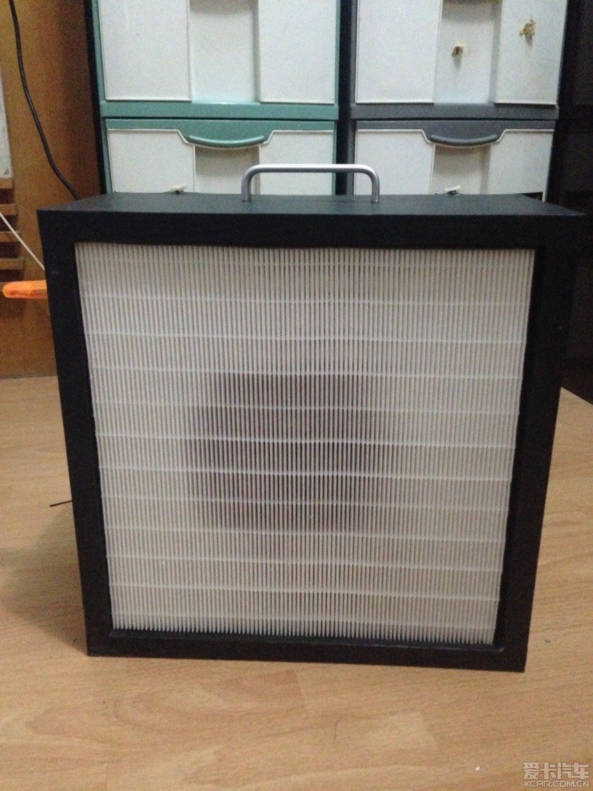

发个大帖子,会唱歌的空气净化器
先看成品,后边一点点发过程

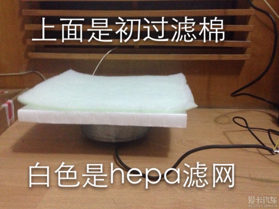

来自 爱卡iPhone版 发表于 2014-10-31 01:16    IP属地:未知
先是琢磨想做成多大,才能决定买什么规格的滤网。某宝上找啊找,综合各因素选了一款30*30的
酷宝论坛欢迎你,聊天领大米,车型不限//www.xcar.com.cn/bbs/forumdisplay.php?fid=519
方世玉个人帖子列表www.xcar.com.cn/bbs/viewthread.php?tid=10684657

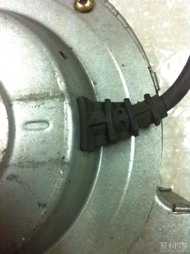

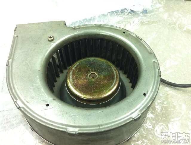

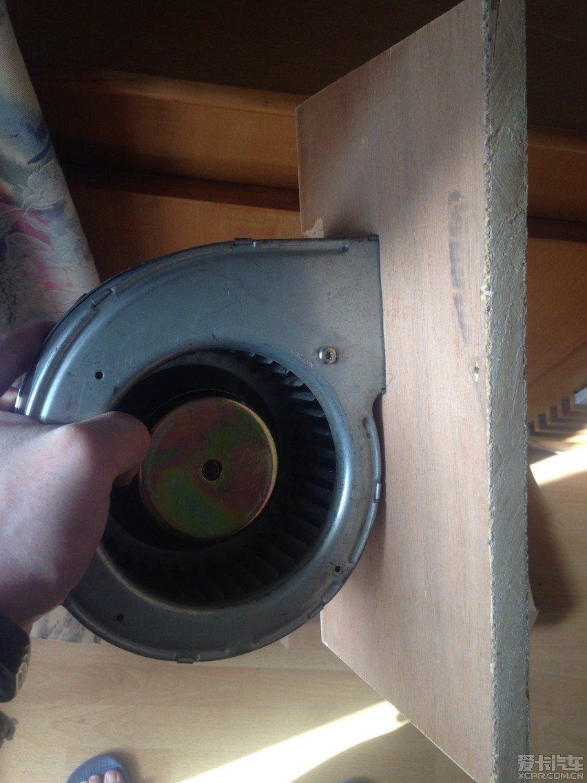

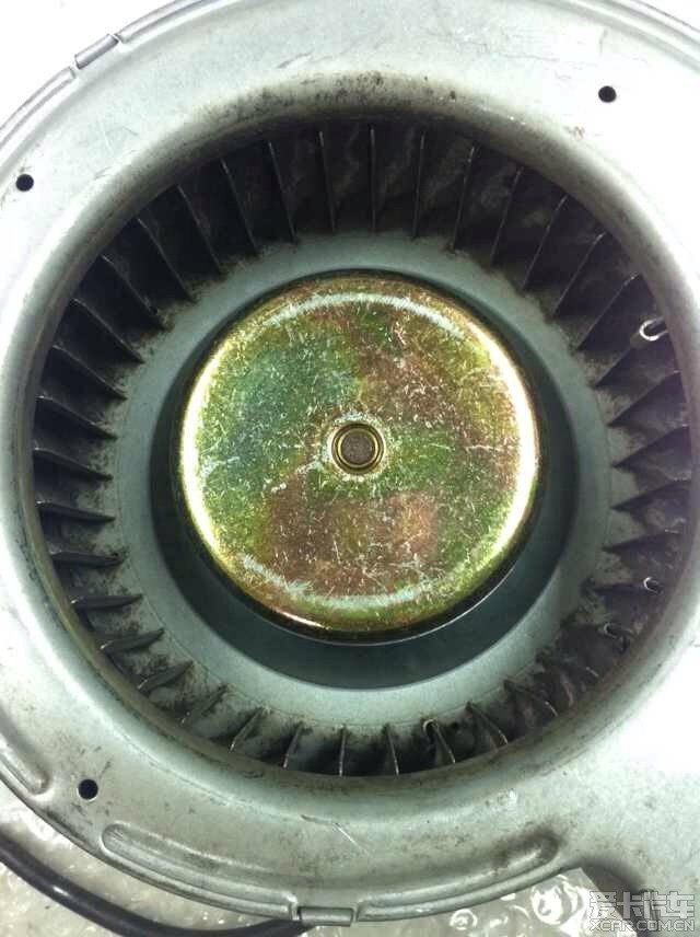

来自 爱卡iPhone版 发表于 2014-10-31 01:20    IP属地:未知
风机选的二手的说是德国货,24V45W的,没买电源没买调速器。因为可以用笔记本电源也可以用12V电源,这样噪音低。45的噪音受不了,风太大了
来自 爱卡iPhone版 发表于 2014-10-31 01:21    IP属地:未知
裸机先做个实验,坚定了我做下去的决心

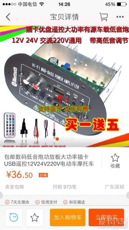

来自 爱卡iPhone版 发表于 2014-10-31 01:23    IP属地:未知
等风机到货的时候先设计一下,空间有富裕,加个功能吧

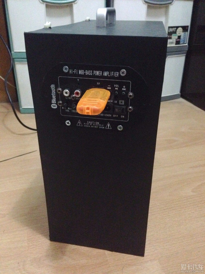

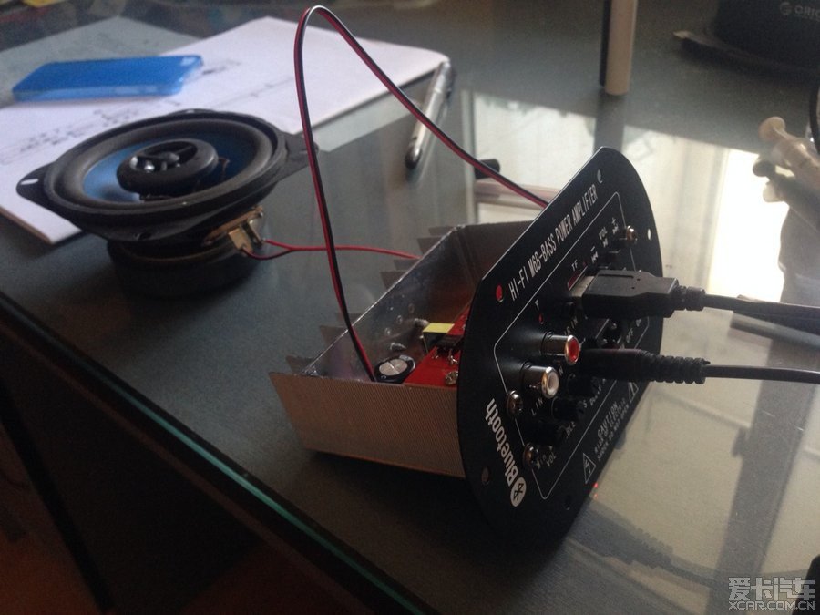

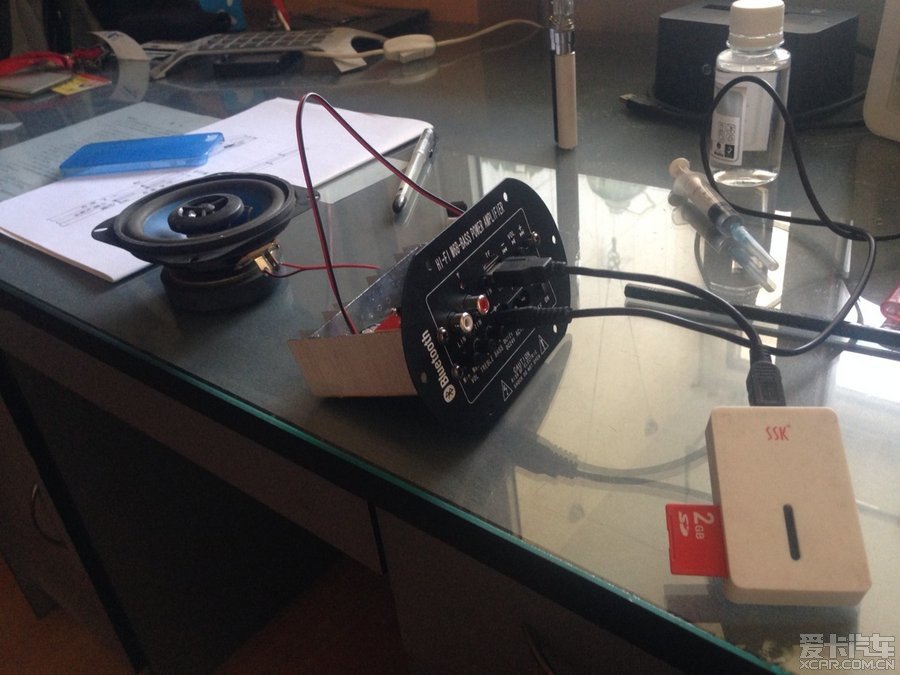

来自 爱卡iPhone版 发表于 2014-10-31 01:27    IP属地:未知
到货了,30多块钱,音质就不要说什么高保真了,有一点底噪,低音也不是特理想,但是达到广场舞水平没问题,音量也挺大的。可以插220V也可以插12V,测试风机和音响公用12V电源也没有干扰,就继续装吧

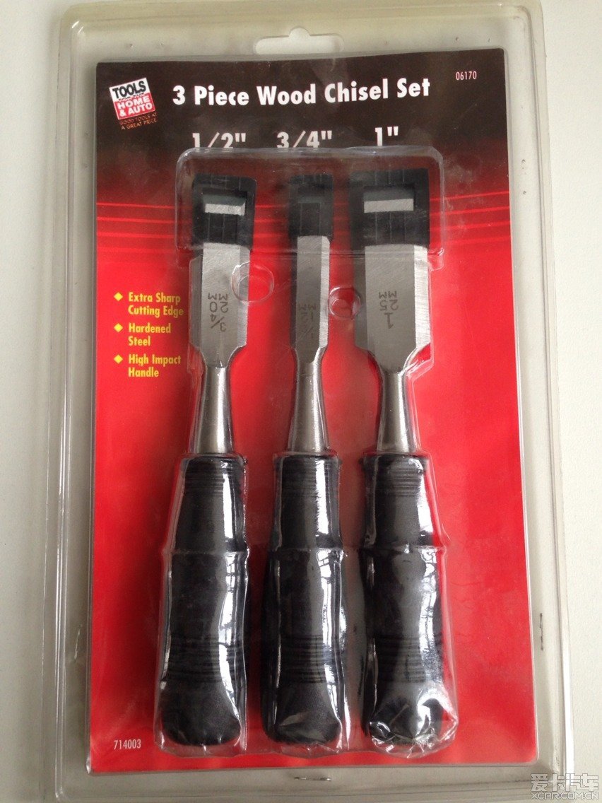

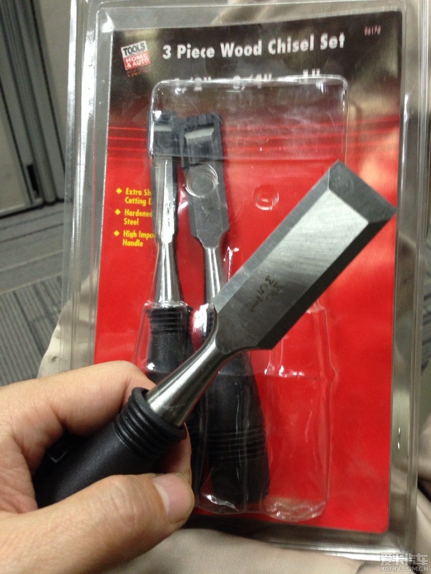

来自 爱卡iPhone版 发表于 2014-10-31 01:32    IP属地:未知
先买个库存的工具,然后开始装

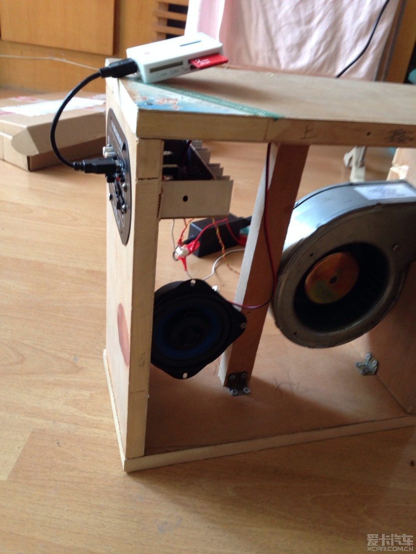

来自 爱卡iPhone版 发表于 2014-10-31 01:33    IP属地:未知
组装框架

来自 爱卡iPhone版 发表于 2014-10-31 01:34    IP属地:未知
俩个开关控制两个功能
