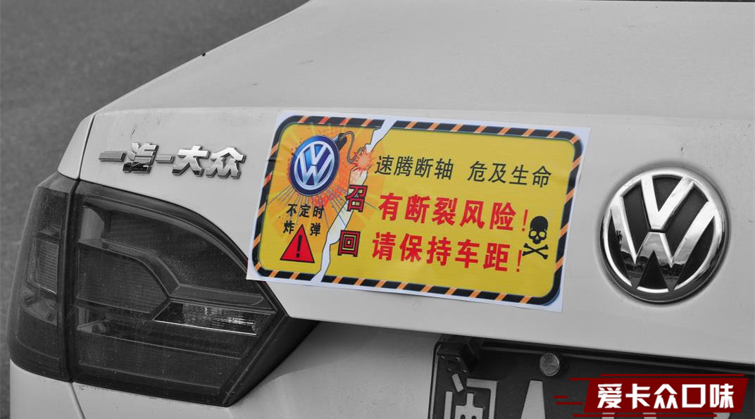

亏得一汽-大众这种世界级厂商能想出这种掩耳盗铃的解决方式。这无疑是给汽车加装了一个报警器,遇到问题纵轴该断还是得断,只不过会不断发出声音告诉车主:“我要断了!!!”想想实在好笑......
有才的车主们用自己独特的方式对召回事件表示着抗议。
