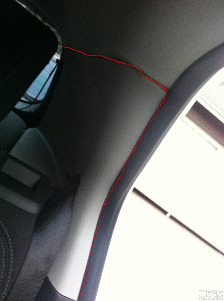

八重洲7900R主机和电源安装好后,该是天线走线了。
延装饰板缝隙进入车内

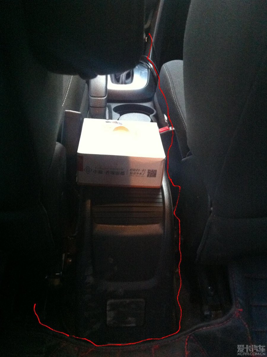

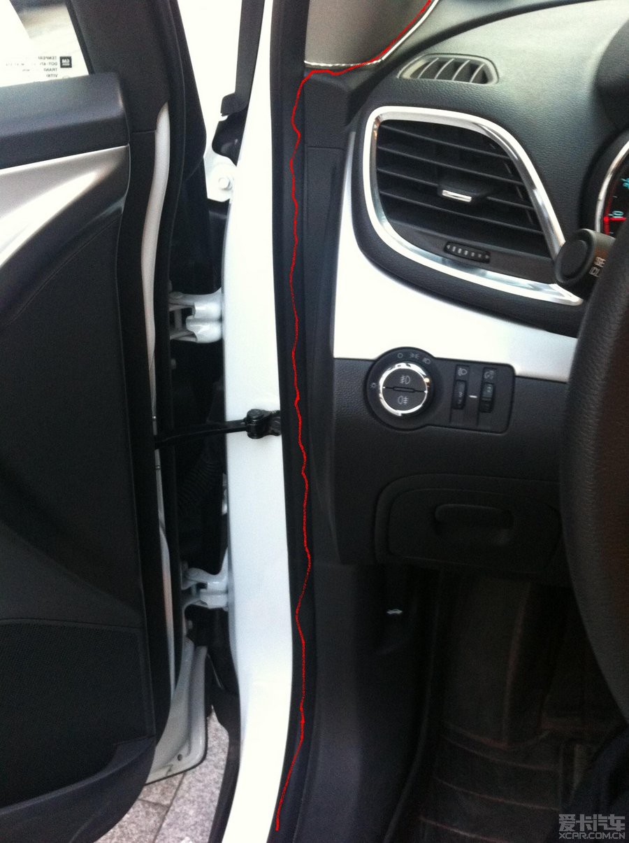

进入车内后,从门边的胶条一直往下走到主驾座椅处
下面接着是面板走线

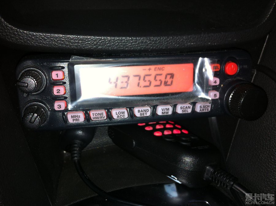

所有走线完成,接着就是安装控制面板。控制面板放在点烟器旁的盒子里,大小刚合适卡住面板
八重洲7900R手咪也放在盒子里面,使用起来非常方便也不占地方

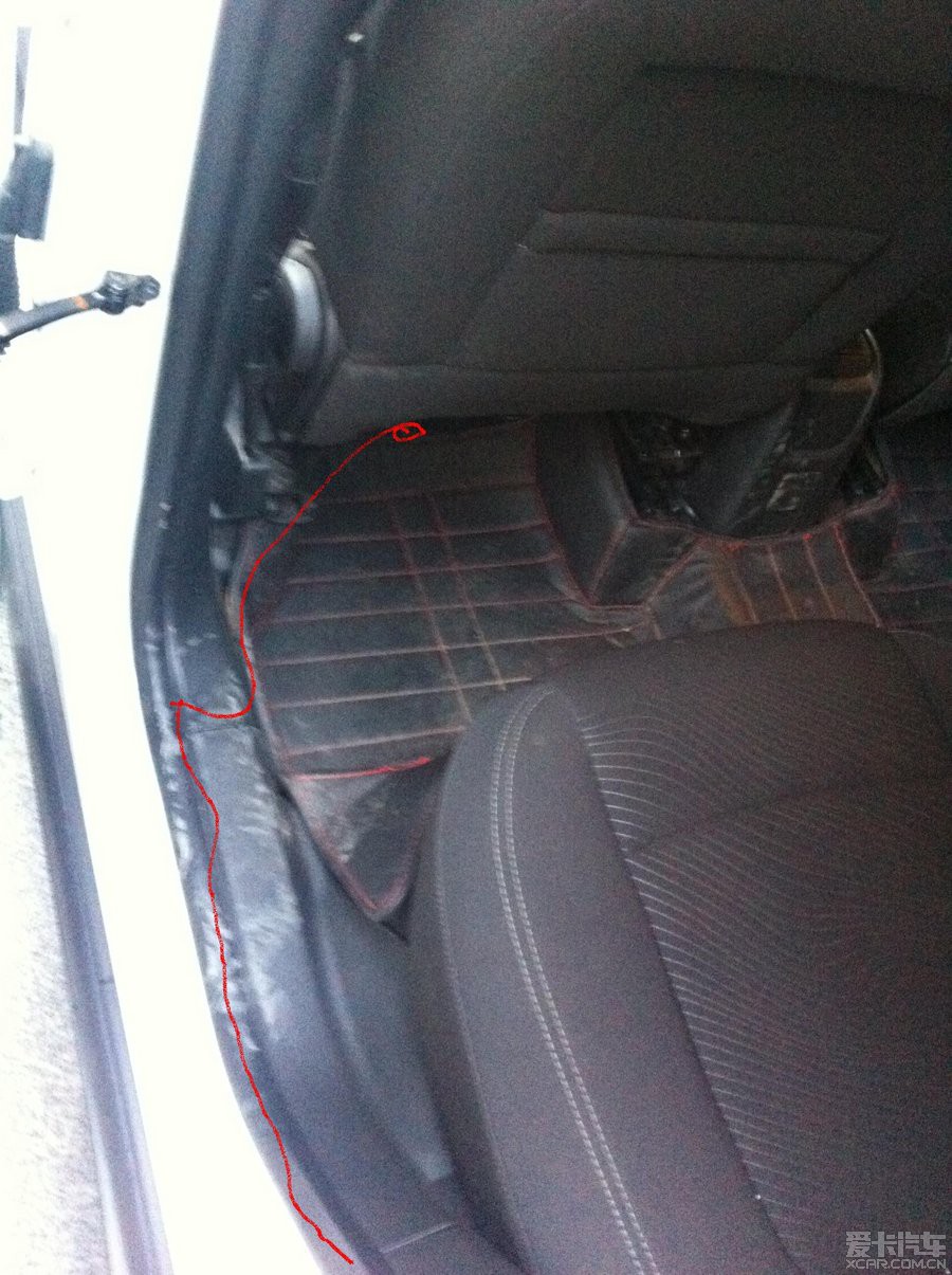

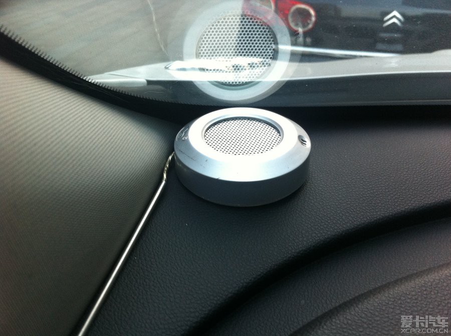

八重洲7900R,使用了段时间原机器的喇叭,由于主机是安装在主驾座椅下面的感觉声音有点小。又增加了个小喇叭的仪表台上,这下声音清楚多了
八重洲7900R,这是喇叭走线,也是延门缝的胶条下面走

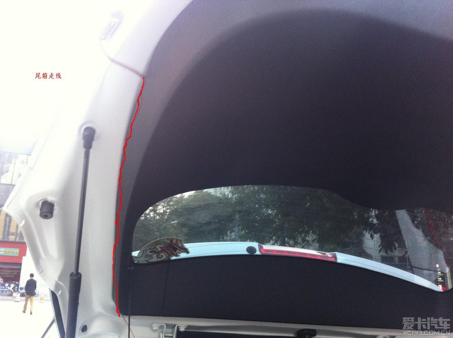

最后来张砖石天线
八重洲7900R所有安装结束,测试信号59+
