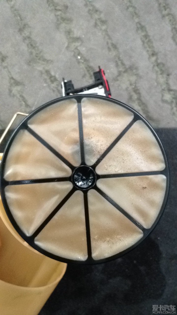

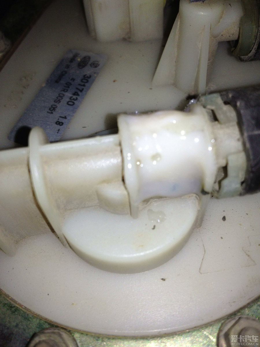

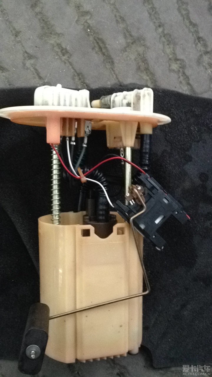

车有些莫名其妙的问题,群友说可以洗洗油泵,自己想了想,9万公里了,也该洗一下了,今天拿出来看了看。。。。。发现一样有裂缝,唉。AB胶覆盖一层
拆下来的油泵
这个刻度尺,我用钢笔擦把它擦干净了,。这样的话,能有效的防止油表不准。

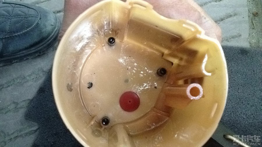

拆开内部后,居然发现那么干净。。。出乎意料啊。因为这车是个二手车,怀疑前车主换过油泵。
外壳底部也干净得不得了。
还是用清洗剂喷喷。。。
裂缝很小,并且并没有漏油,所以我直接用AB胶覆盖一层。以免裂缝扩大。。不知有没有用哦。。。唉。。。
当时拆到油泵位置时,油泵上全是干灰,证明根本就没漏。 呵呵。。。不过这个不是长久之计啊。。 去4S索赔? 过保那么久了,还会给你索赔?
