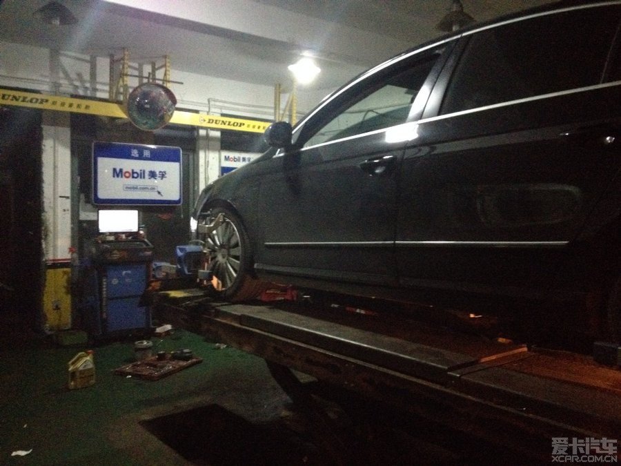

约在谢师傅的店,马克玩车的窝点。定位由他们协作进行。

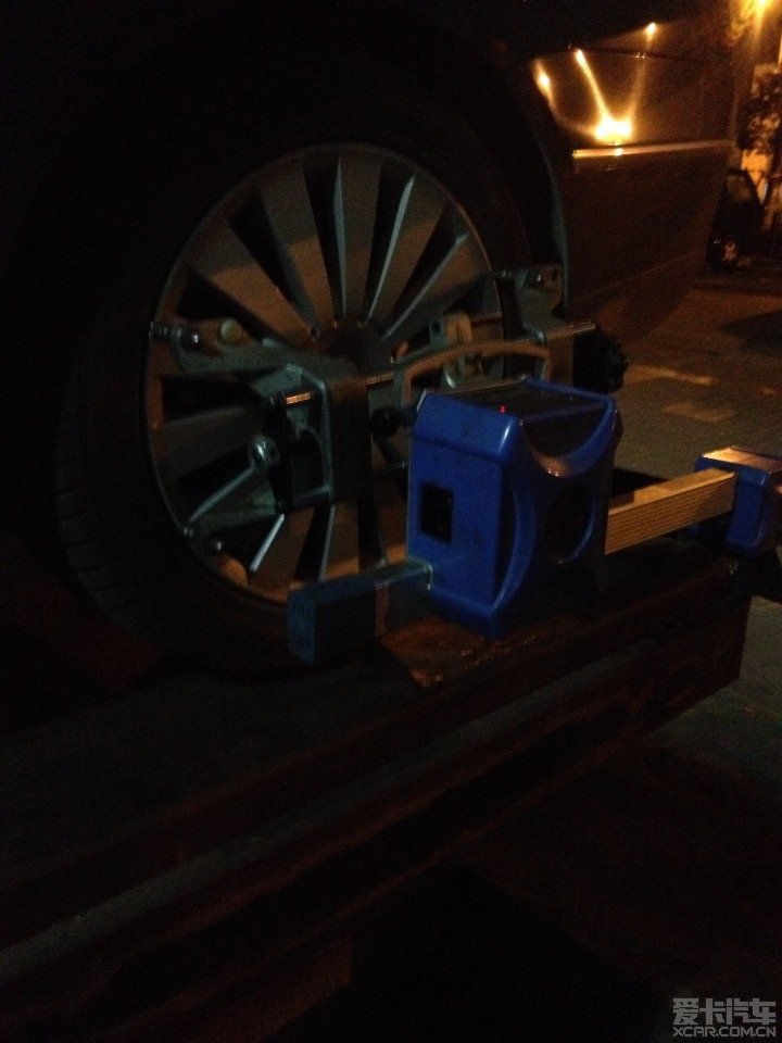

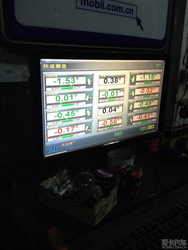

车子停正位,用5053看0度角。其实定位准备工作是关键,这个没弄好后边白搭。夹具是否卡好,转角度看偏差,胎压等等。。。这就是谢师傅,人很好,关键是活也精。

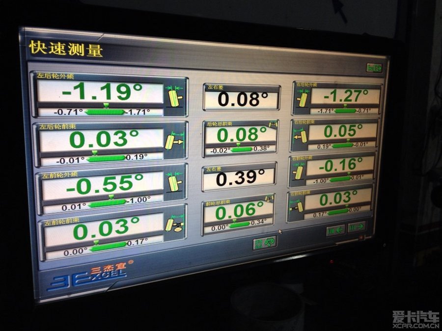

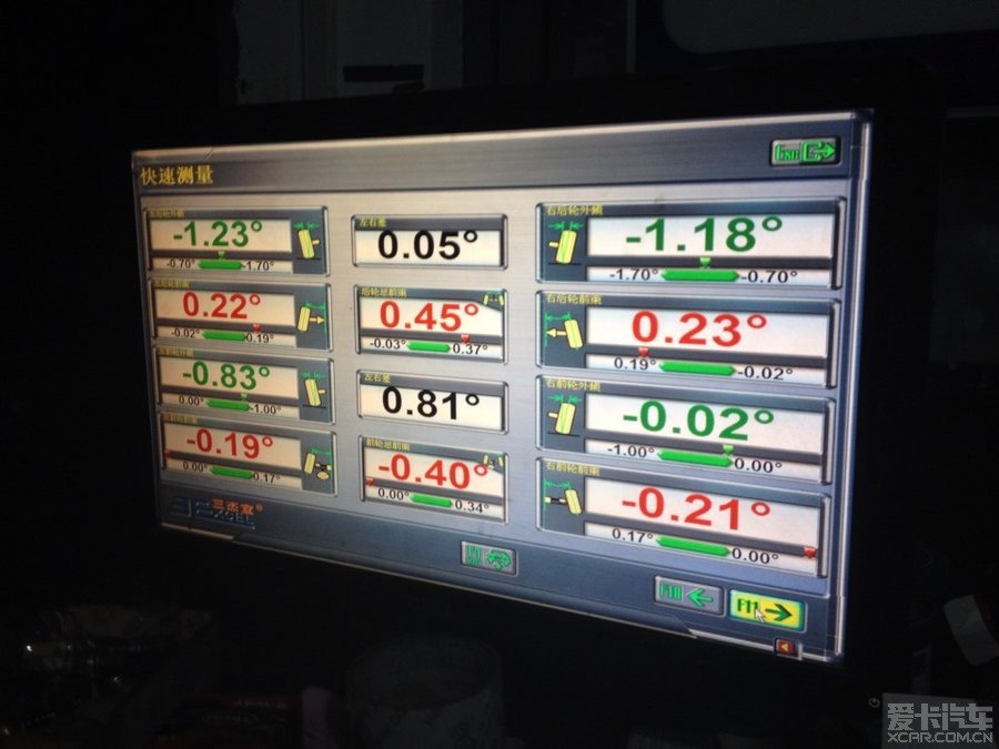

这样的数据难怪跑起来扭着劲,快了车身还抖。
大部分定位,只要不跑偏为标准,只调前轮前束。马克他们认为后轮是基础,后轮外倾,前束没弄好,车才会扭着劲。
先检查前轮外倾角,偏差大的先整,然后后轮外倾,再后轮前束,最后前轮前束。如果前轮外倾角正常,就调整后轮外倾和前束,再前轮前束。

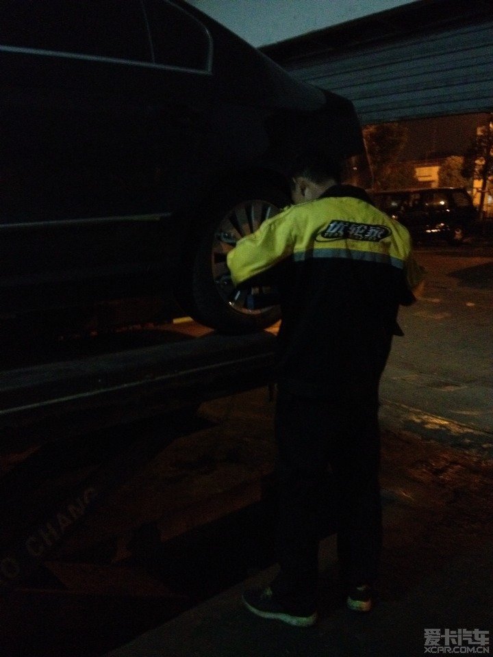

马克以他处女座,理科男的严谨对待我的车。他不时转动卡具看偏差,认真的男人最魅力

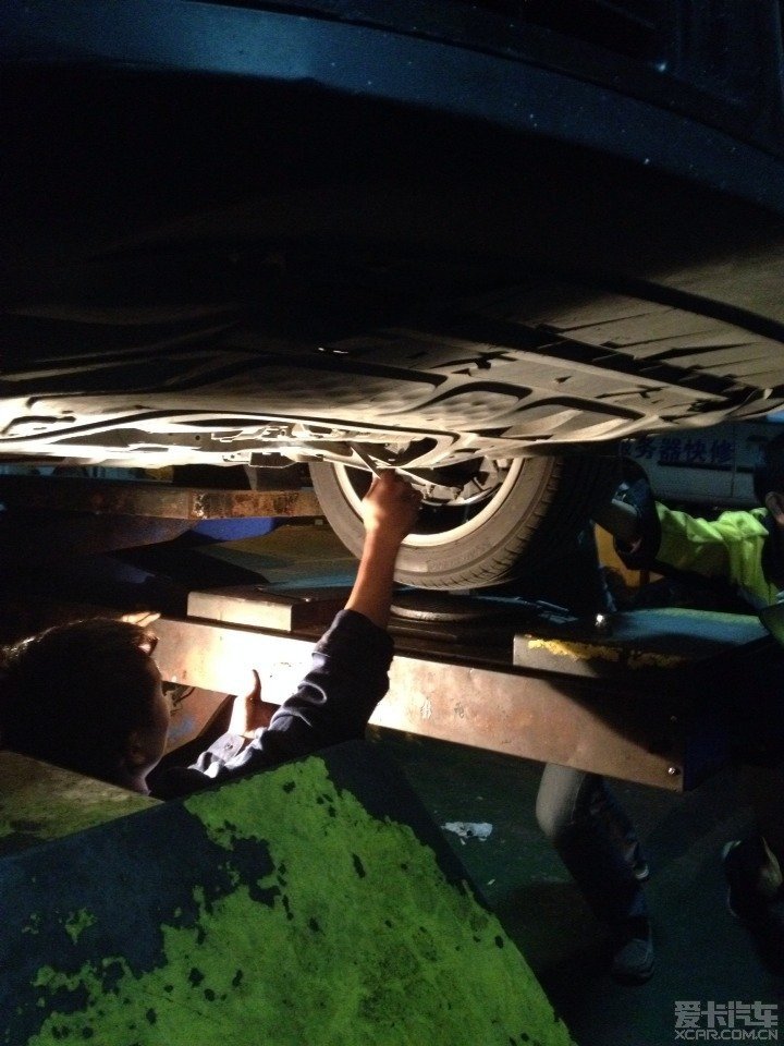

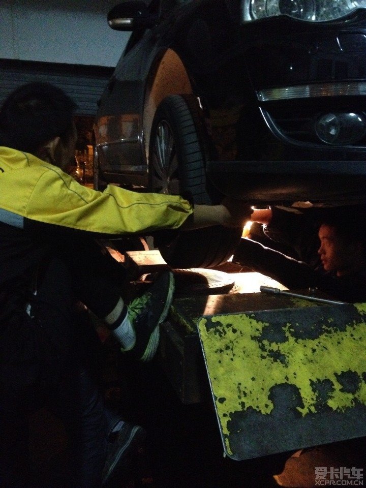

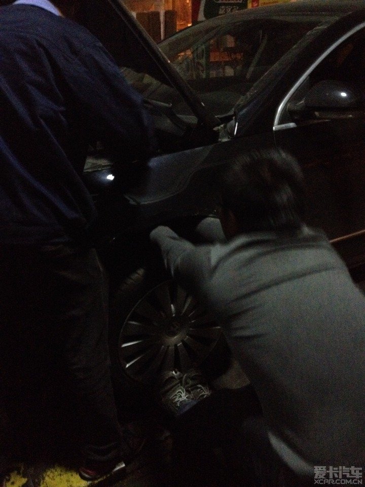

前轮外倾左右差太多,必须动副车架,减震顶部,三角臂,以求平均。
以至于,撬棍,人体都上了,太感人了马克。
直的往外掰,斜的往里推,基本上泰式了。马克都吃醋了,他说自己的车都没这么弄过。下次满足一下人家嘛,老谢。
一番云雨后的前轮外倾,完美。

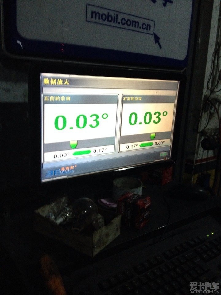

调前轮外倾最麻烦,要多人配合,而且要经验,这就是4S不想做的原因。但外倾不对还叫什么定位。
开始调前束。

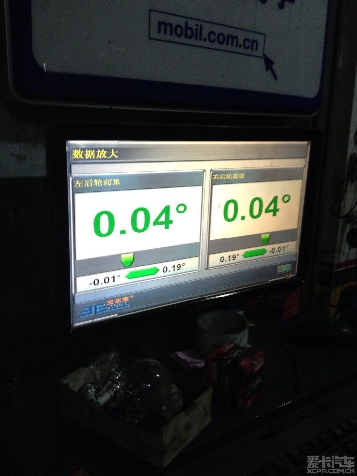

后轮先来。
马克认为夹具横放测前束精确点。
调好了的后轮前束。左右一样。

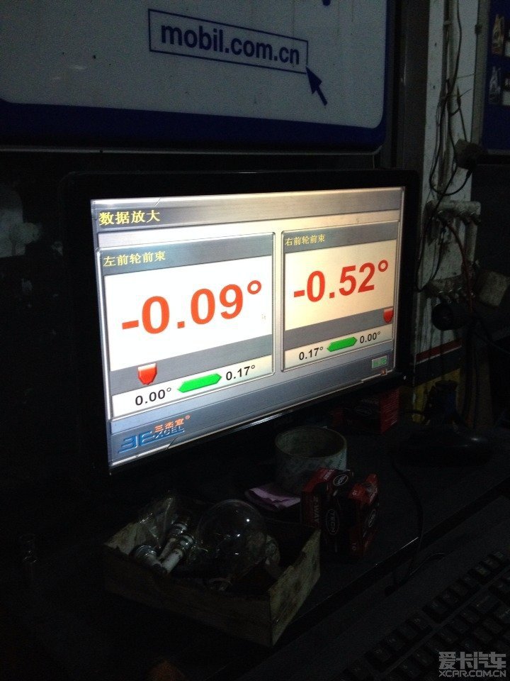

前轮的前束。这样数据基本对称了。大大减少跑偏的可能性。(调整时需把胶套卡扣松开)
上次定位的杰作。前轮前束。
数据可以了,关键是试车。我有点担心靠谱不?结果是车子轻松了很多,开平坦的路真的可以双手喝水了呵呵。方向回位也正常了。如果方向紧建议去4s做g85,方向会轻灵不少,就是不累手。看来大保健真的效果很好。
