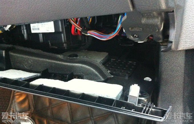

工具箱那里,拆螺丝,有3颗。

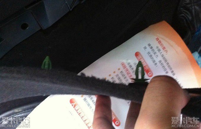

用力拉就出来了,别心疼
将外盖板轻轻用力往里按,然后从下方往上托起, 盖板就可以弄开,小心取下

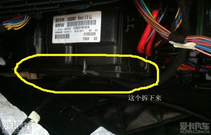

这个先拆下来,不然等下不方便。有根电线连着的,先拔掉,安装回去时再插回去
黄圈里这个拆掉后里面就是空调滤清器了

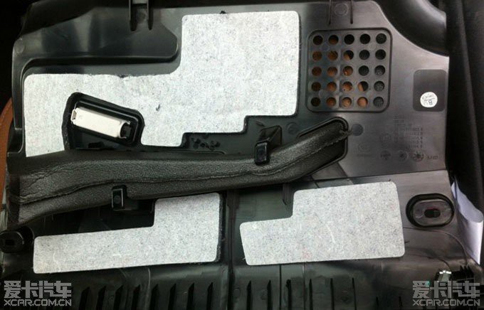

拧掉4个螺丝,拆下来

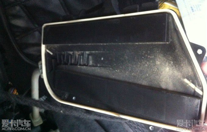

拆下来的空调滤芯的挡板。

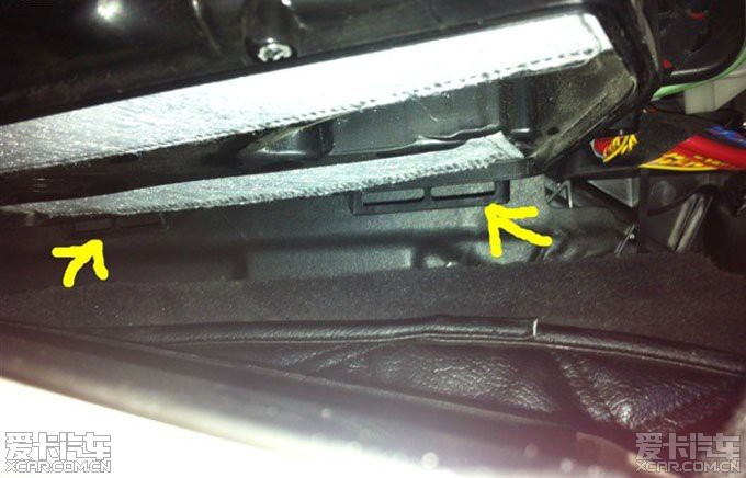

看见空调滤芯了吧???有2个。。
ok,再把新的装回去就ok啊。  ok不ok啊。  好了ok啦。
