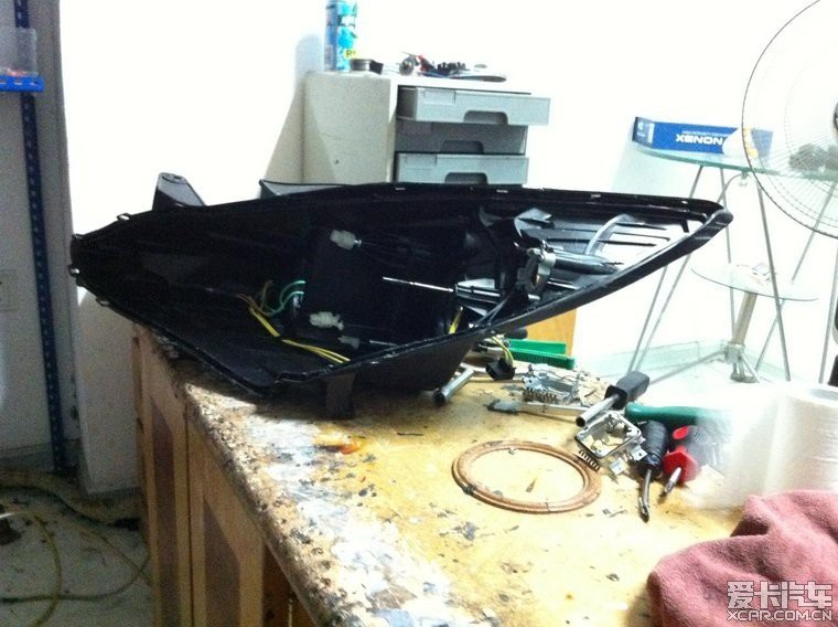

这是拆下来的灯,马上准备进烤箱手抖了下没拍好
烤箱出炉,心脏出来了。。。。师傅在专心操作着
拆得只留个壳了。。。
这是拆下来的透镜,留个纪念

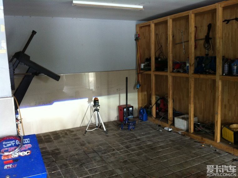

这是改灯的店子专门制作的架子,很扎实
下面是安定,看清产地了吗

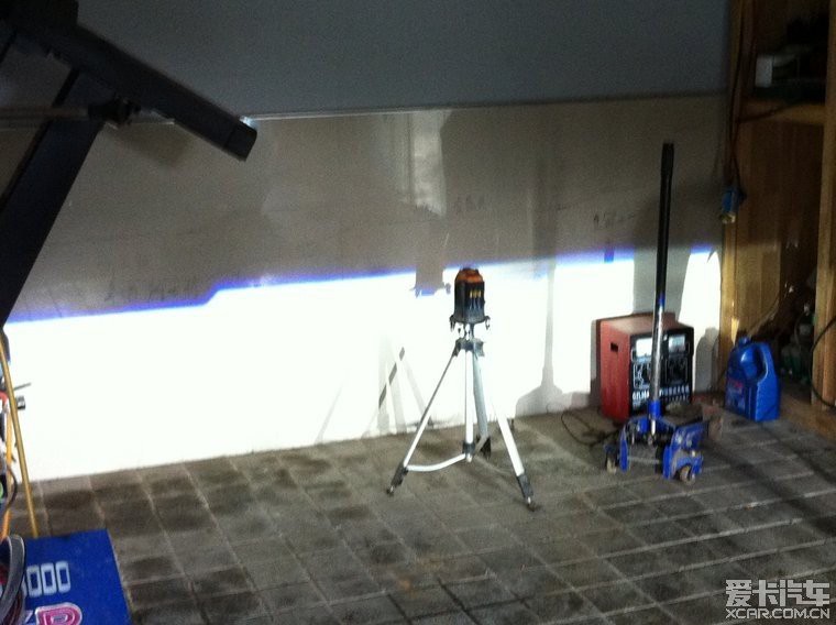

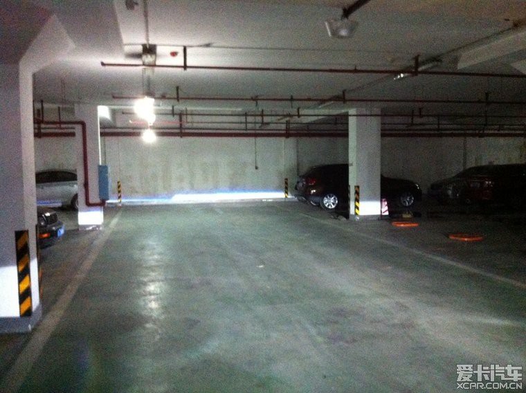

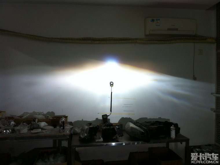

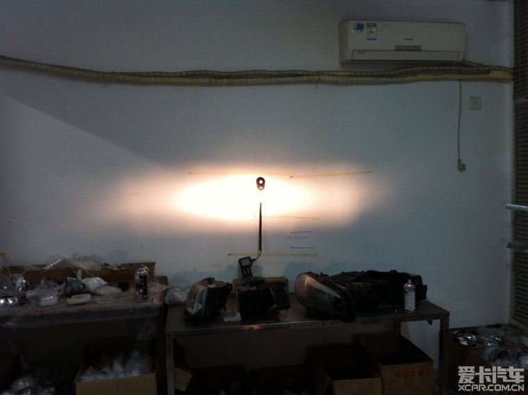

改装前后灯光对比

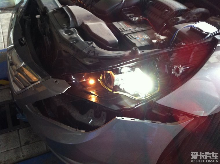

调试到位装上车
安装完毕,最后进入车库做最后调试
全部调试完毕,搞定,没改远光,这效果我已经非常满意了,比原车的蜡烛灯可不知好了多少倍啊。最后提醒各位行车安全使用灯光!

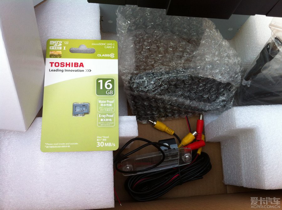

主机及配件
送的16G卡

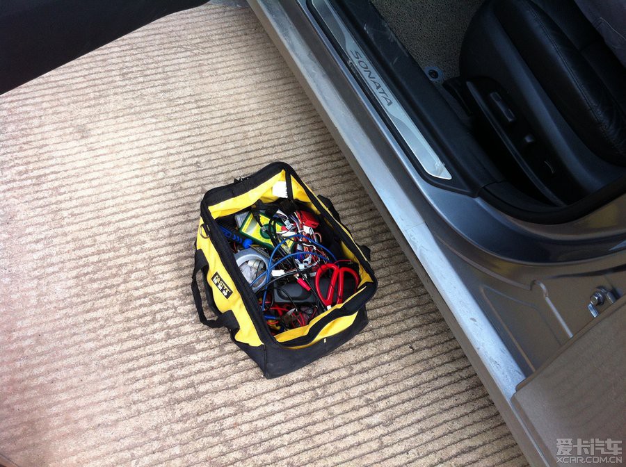

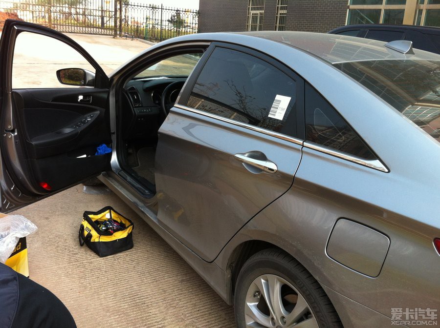

这是安装师傅的工具袋

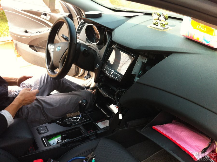

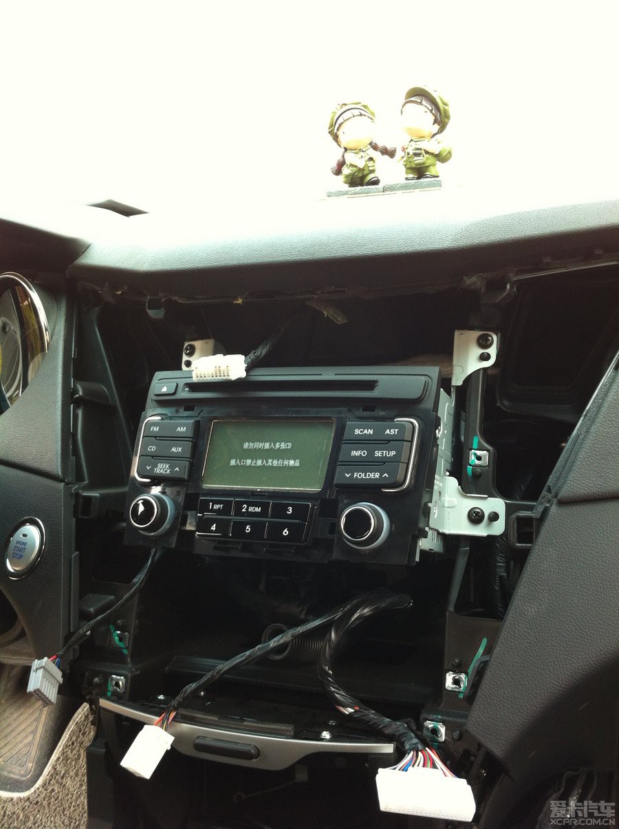

开始拆,心痛啊。。。
拆下面板成这样了。。。。

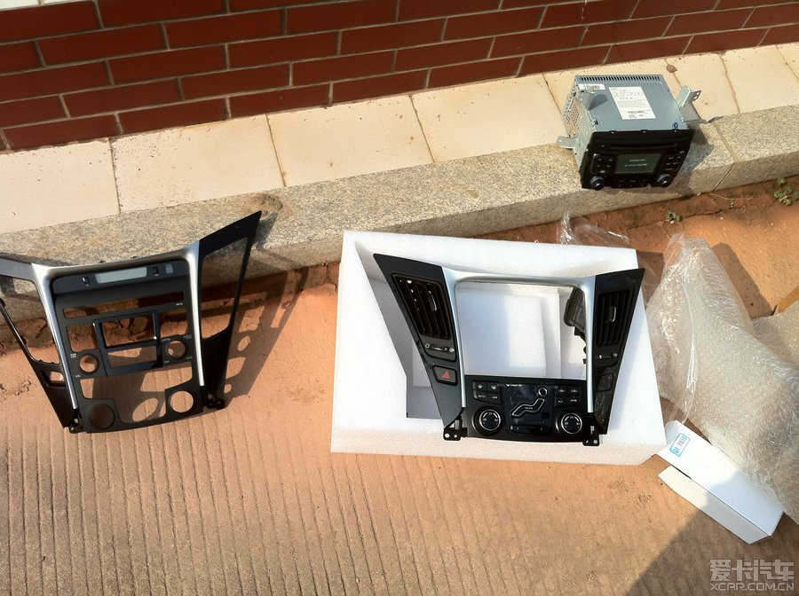

拆下来的面板,新老对比

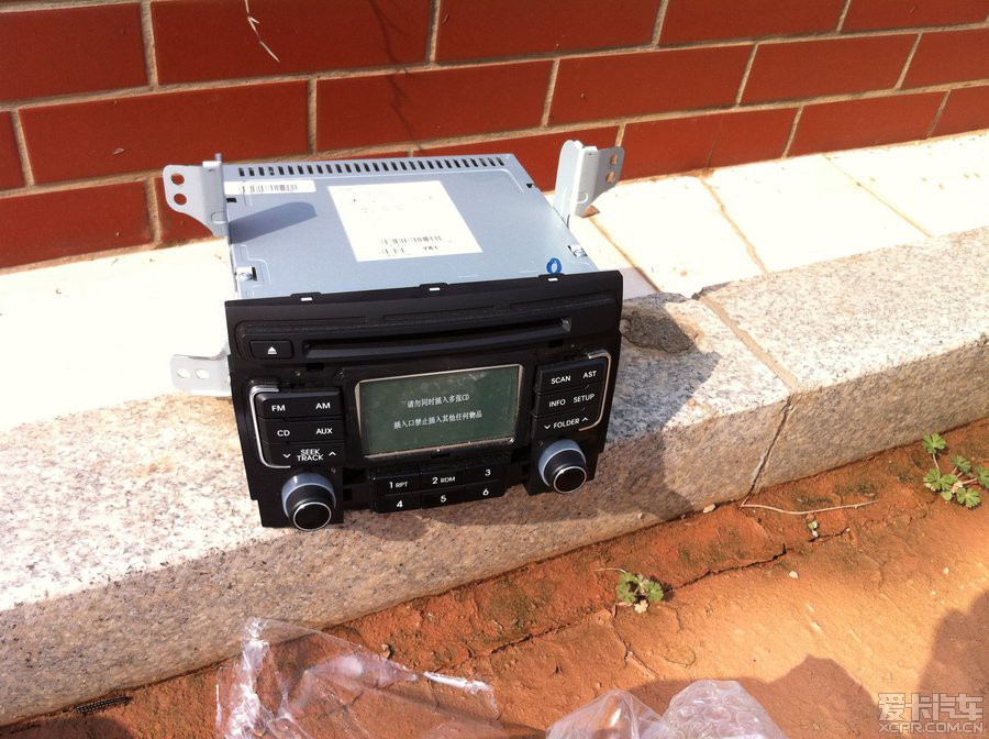

拆下来的主机
拆完了成这样了。。。恐怖
拆空调出风口

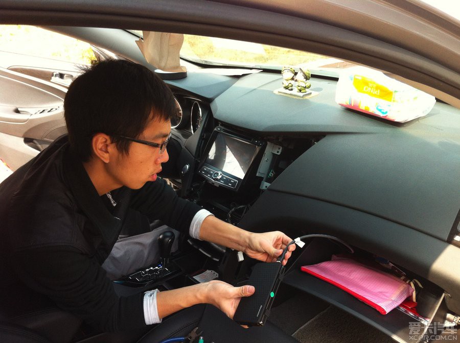

准备安装倒车摄像头
配的摄像头,说实话不咋的。。。
安装师傅业务忙啊,正在接咨询电话,据说是厂里的首席技师

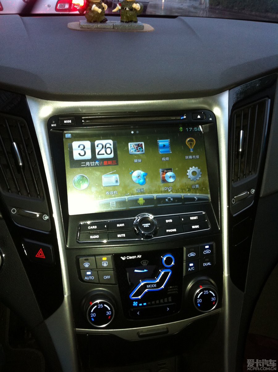

安装完毕,这是车机界面
这是安卓系统界面可以直接连手机wifi有实时路况
完装完后很满意,对音响系统影响比较小,虽然高音还是有点点破音,但比其他车友装的其他牌子的要好很多
