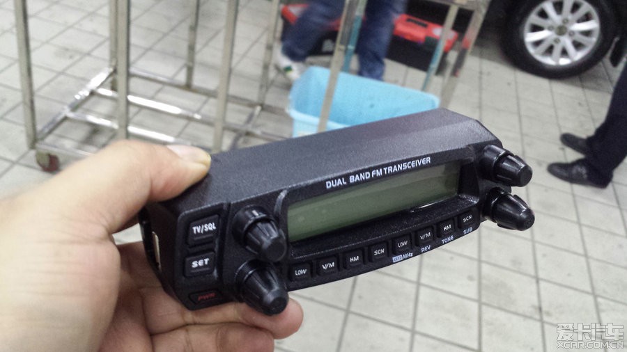

第一步:车台,外包装,品牌和型号不太懂,被忽悠住买了一台。连同2部手台一共3000左右。

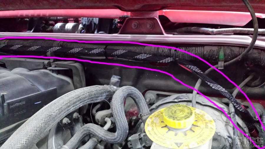

第二步:在电瓶上找到正负极,把电台电源连接上。注意穿管,在电源线上穿上绝缘外皮,红线里,即是穿过去的电源线。

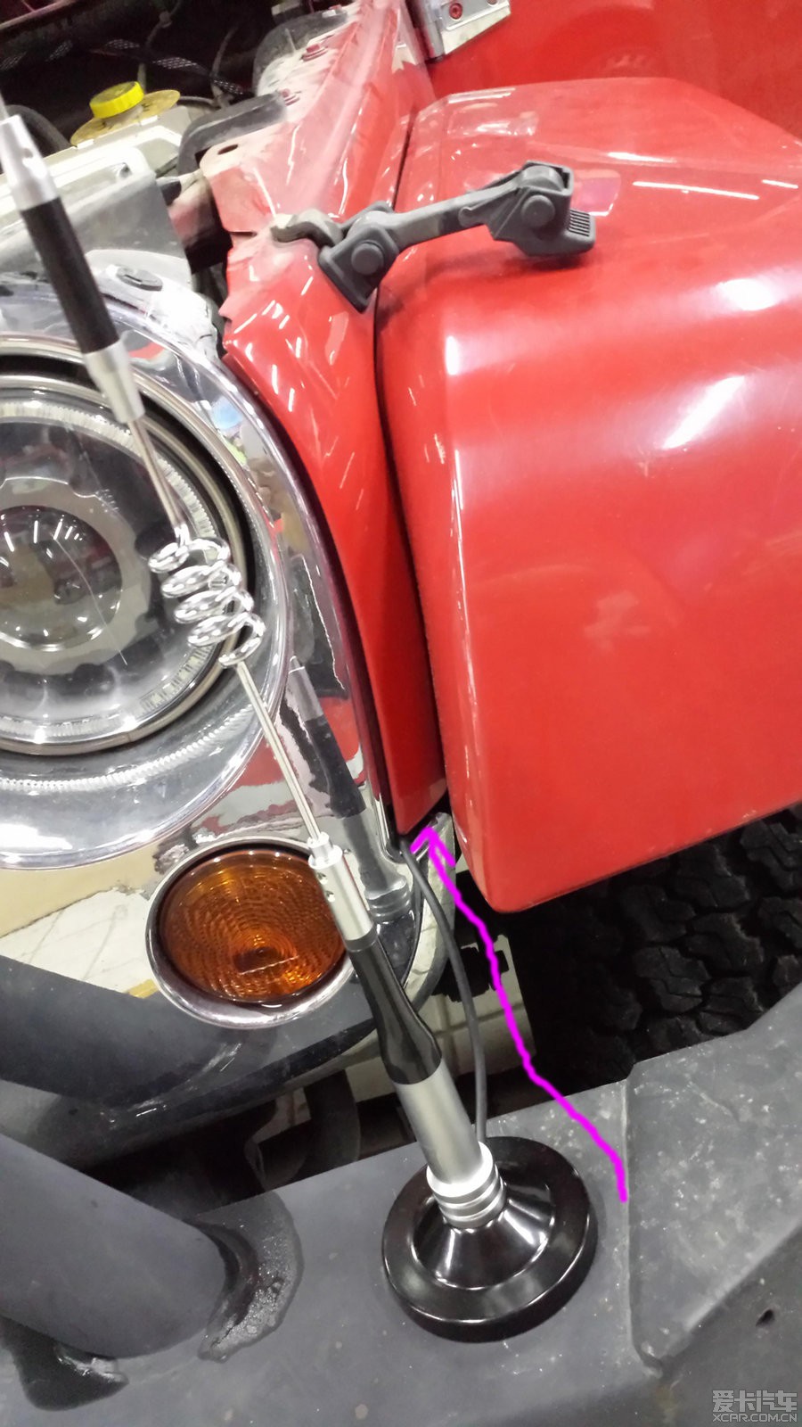

第三步:位置。怕颠簸掉了看不见,所以选择了车头位置,2米天线。我的位置装到了车左前杠上,用吸盘固定。这就是遗憾的地方,装好后发现,装在这个位置再加上天线太长,天线在颠簸的路况上,几乎像是个鞭子,甩来甩去,在马路上可以抽打到行人。大家注意一下。从车左前轮眉的缝隙处伸进车内。箭头所指:

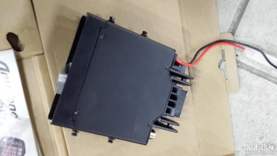

第四步:车台选择的时候,选择了一款机头和机身可以分离的款式,这样的话,可以把机身装在驾驶座下面,通过延长线和机头链接,在控制台上减少了面积和重量。(图上显示的是去掉机头的机身)

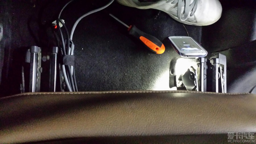

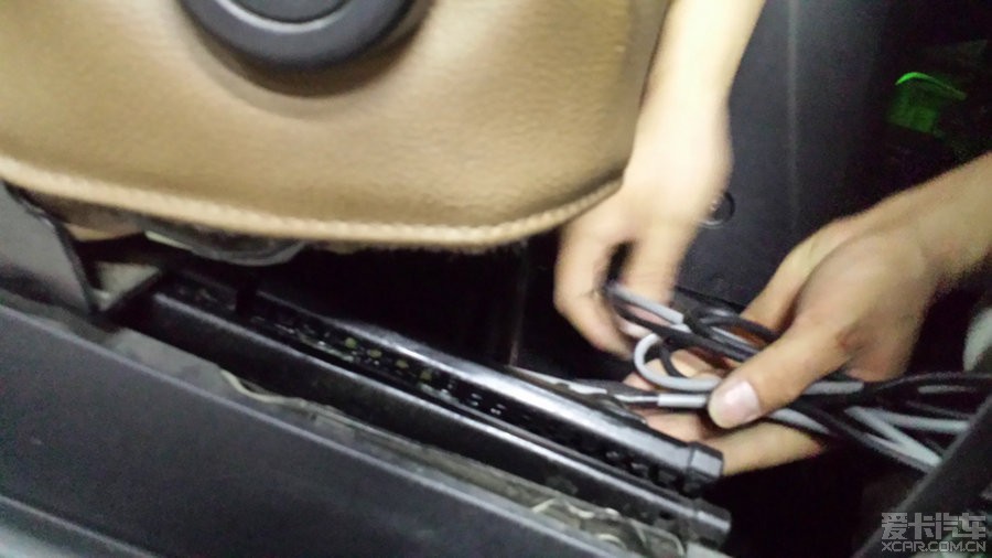

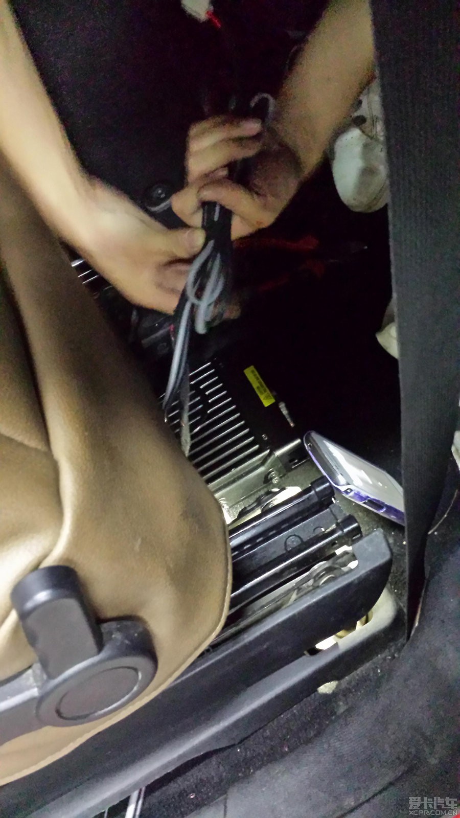

第五步:把机身放在驾驶座下面,固定好位置,使用扎带即可,注意把多余的线束扎好,防
止被后排绊倒。放进座位下面后,不要着急固定,拉一下座椅的前后调节,试一试,不能影响座椅的调节
第六步:机头正面(不含机身,机身已经放到座椅下面了)

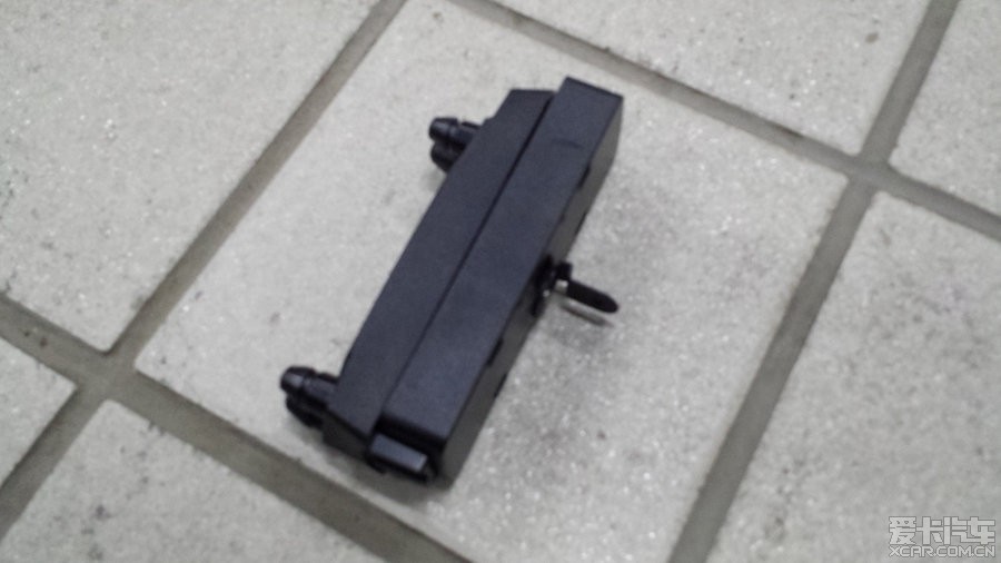

第七步:机头后部,尚未加上后盖

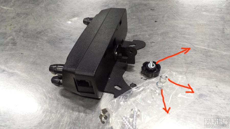

第八步:机头和后盖
第九步:机头和后盖盖上以后。后盖上有个把,可以和底座连接。
第十步:后盖盖好了。
第十一步:这个产品细节还是可以的,所有连接螺丝的地方觉有弹簧垫圈(箭头处)
第十二步:连接底座后,正背面图(箭头处有弹簧垫圈)
第十三步:还是线束,驾驶座下部

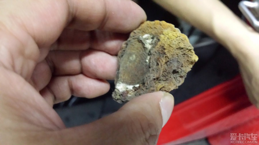

第十四步:小插曲,安装的时候发现了已经苦楚得不像样子的不知名水果,估计不知道啥时候掉到座椅下面了,N年后终于被发现了,看看,这是啥水果,反正我没认出来,呵呵
第十五步:剪掉多余的扎带
第十六步:座椅下面的活OK了

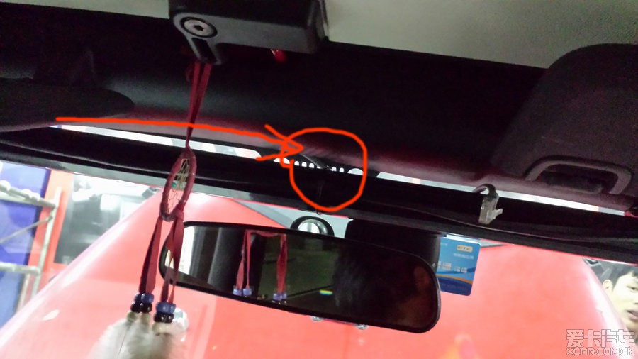

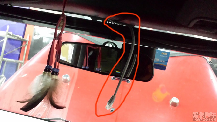

第十七步:把机盖里的电源线和主机连接线顺着前档玻璃上部顺进来,用手稍微使劲可以掰出一个缝隙,把线塞进去,一直到前档玻璃中间部分,后视镜的上面。箭头是进线的方向,圆圈是留出来的线头。
第十八步:红圈内是主机连接线

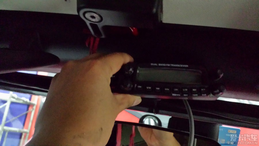

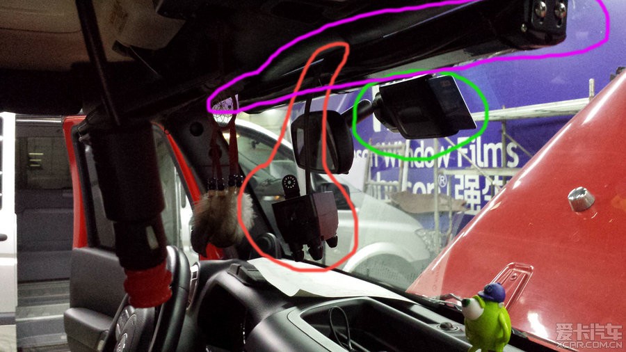

第十九步:模拟位置,确定机头底座的位置。我把机头装在了后视镜上面,顶棚上的前档上部塑料壳上。注意,千万也不要装在顶棚上,以后拆顶棚就麻烦了,还可能造成漏雨。

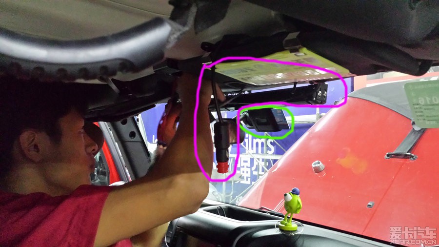

第二十步:开始固定底座。1,绿圈内是高速ETC不停车缴费发射器。2,玫红圈内是爆闪灯和爆闪灯的插头。1,2,与本次安装无关。呵呵,安装的非本人,本人比他帅多了!!!
第二十一步:三个圈。1,玫红圈内是爆闪灯。2,绿圈内是高速不通车收费发射器。3,红圈内既是连接好连接线的车台机头。
第二十二步:红圈内就是安装好位置,接通电源后的车台机头。

谢谢,本次的遗憾点是:
1,  没有在论坛上交流,随便选择了一个机头,纯属没有经验的盲目选择;
2,  安装位置的时候,只顾好看,没有在论坛上交流,没有吸取经验教训,结果天线甩得像鞭子一样,在马路上,只怕摔到别人身上,失败;
3,  装上后发现,这个车台不能接收300-400频段,遗憾;
4,  有些东西不怪别人,只怪自己买的时候太兴奋,太冲动。

爆闪?一是开的时候不晃自己的眼?二是警察蜀黍很厉害滴。
八戒,别以为你站在路灯下就是夜明猪了
发表于 2014-09-29 17:48    IP属地:未知
引用 超级小回转 于 14-09-29 17:16 发表的回复
经过实际考验,爆闪装在这个位置的时候,需要在边上粘上一圈黑色胶带,留一点边,这样的话,可以有效隔绝晃眼,实际用过后,效果还是很不错的。另外,警察蜀黍没啥好怕的,不要张扬,只在需要的时候使用,我一般在雾大的时候,还有超大货车的时候才用,不要动不动就开,还是可以滴

跟你分享一下个人的一些想法吧,别介意。
1.这个机器团购价大概在1200左右,加两手台,你自己换算一下。
2.主机在副驾座椅下面,天线建议也在前杠靠右的位置,这样最大可能的避免了线路老化导致自燃的可能。(据传说你机舱内走线那个位置比较危险,一点绝缘线的作用实在有限。)
3.我自己的天线现在放在后门夹边上,主要考虑一是稍微安全点(小偷不注意),二是前后协调美观,三是不影响视线,四是稳定性较好(因为车头的起伏更大,咱这个破车,哪哪都跑,还是机械连接固定比较靠谱,至于吸盘 磁铁什么的,不放心)。关于信号的事情不要纠结,这一点点变动,不会有太大的影响,再说咱都是业余玩玩,对讲机那玩意都够用了。
4.面板位置放在后视镜上,好处是操作方便,读取直接,缺点是稍微遮挡视线,不太牢固,走线复杂。而且,你那个位置的东西也确实有点多了,我自己现在拆下来  放在档把前那个置物袋上面,手咪的线也不会垂在驾驶室里一直甩来甩去,牢固 还是牢固。
以上随便说说,都是个人想法,各有各的想法和爱好,多包含  。

很有道理,回头我想办法在调整一下。你说的那个位置我还真是怕怕的。谢谢了老兄
