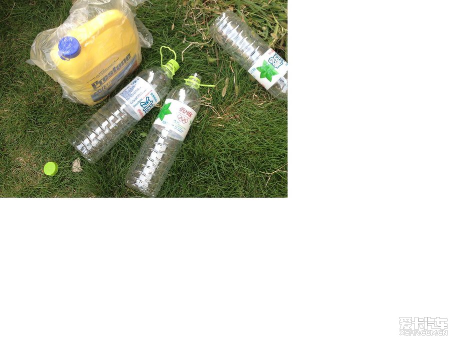

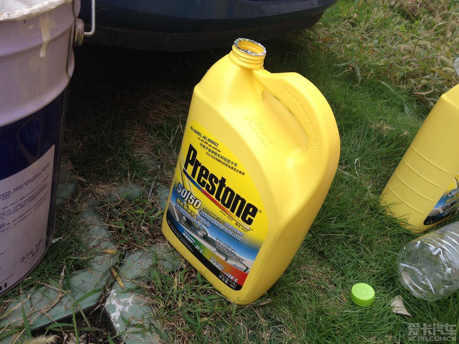

5年的车了5万多公里,防冻液改换了,准备材料【京东自营】百适通(Prestone) AF2100CN 万能长效防冻冷却液-37℃,纯净水3大瓶1.5L*3
根据其他同学做法决定采用置换法,

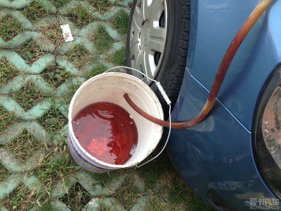

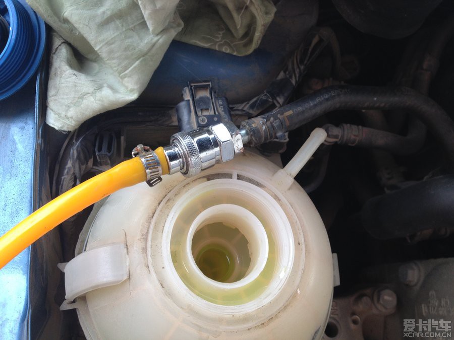

防冻液壶的回流管拔出通过一个软管接到一个容器中,我用的
是涂料桶

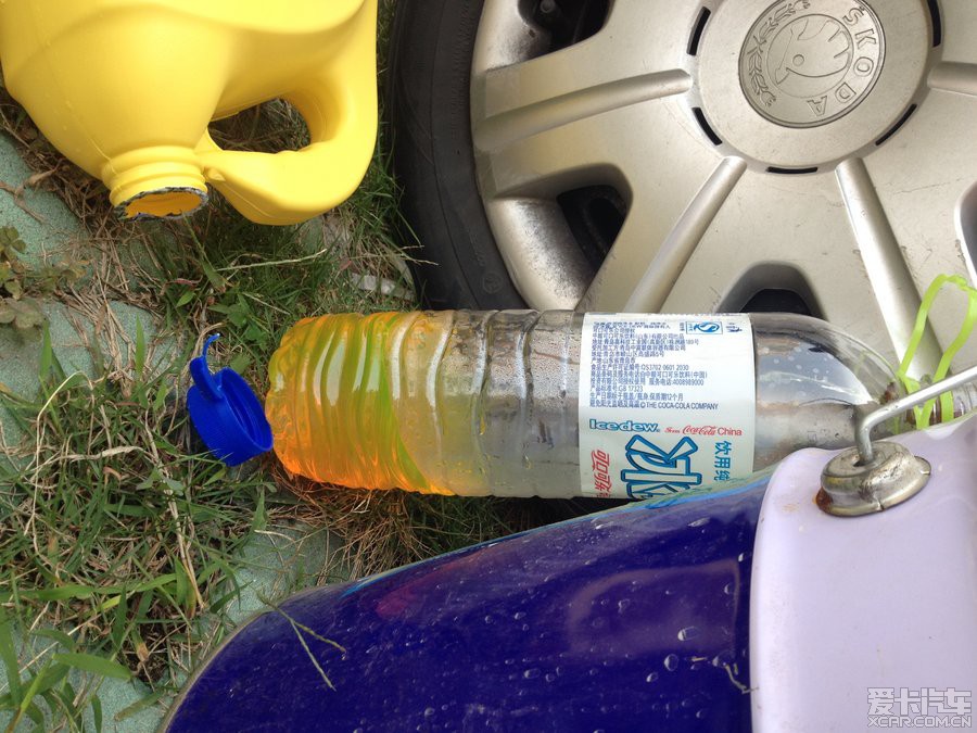

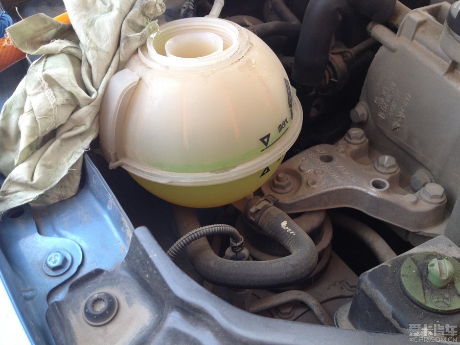

,发动汽车,回流管就有防冻液流出,这时候将三瓶纯净水依次加入壶中,注意不要加多否
则会溢出,这时候最好去踩油门到2000以上要是有个专门踩油门的帮忙那就节约部分时间,直至三瓶
水用完然后加第一瓶防冻液

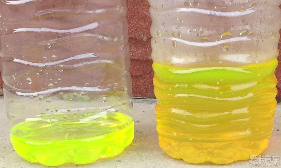

(注意颜色变化,已经开始变绿了)继续踩油门
,加防冻液直至加到第二瓶剩余三分之一时
这时候颜色已经成为荧光绿了(和原液还是有差距
,熄火接上回流管把液面添加到上刻度线,
然后在点火运行几分钟看看有无下降,然后进行适量添加,收拾工具完活,全程用时45分钟,防冻液118元,纯净水7.5元。
