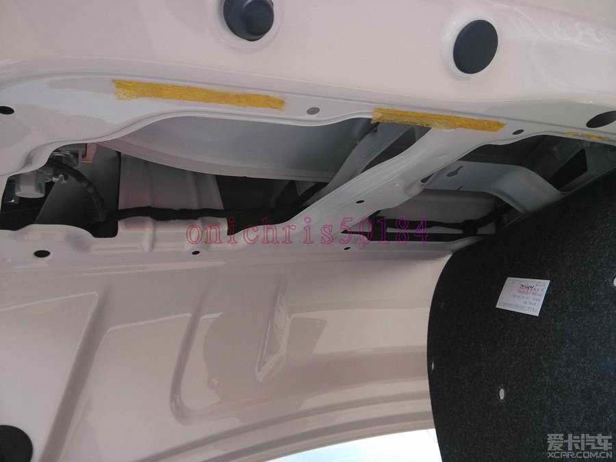

后备箱灯走线及安装

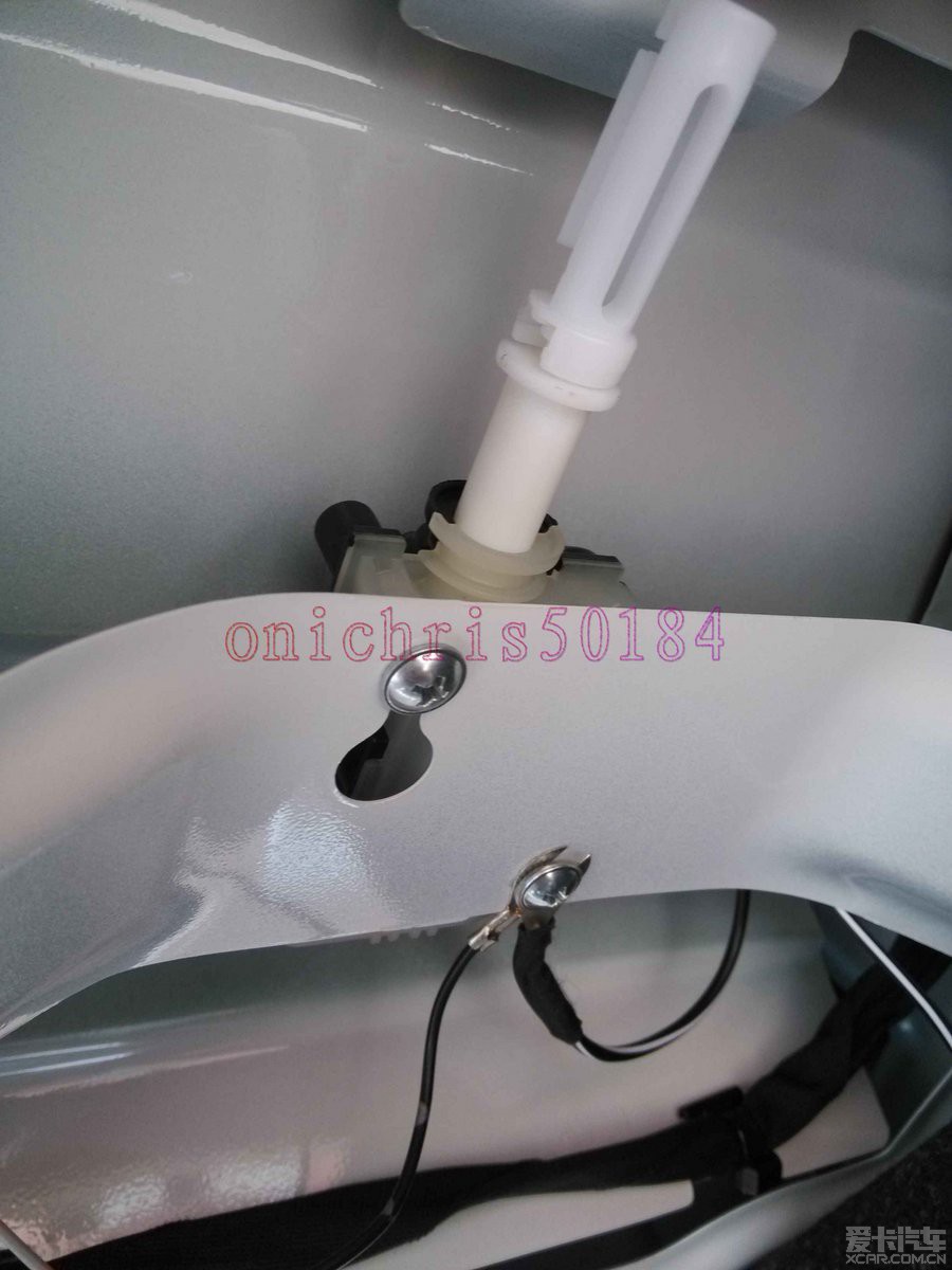

马达安装,其实照片上的接地不是官方接地,只不过卖家把线束做成这样,我也就只能接受了,真懒的改了。

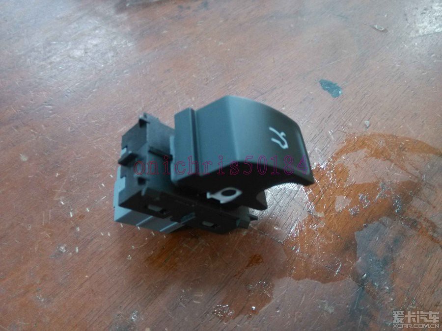

后备箱开启轻触开关走线及门板开孔

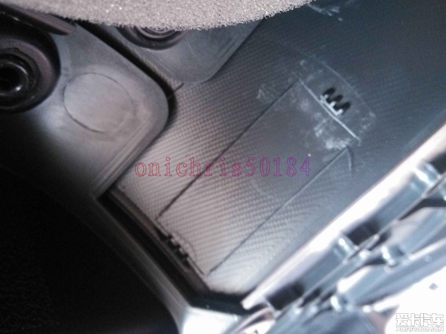

开孔

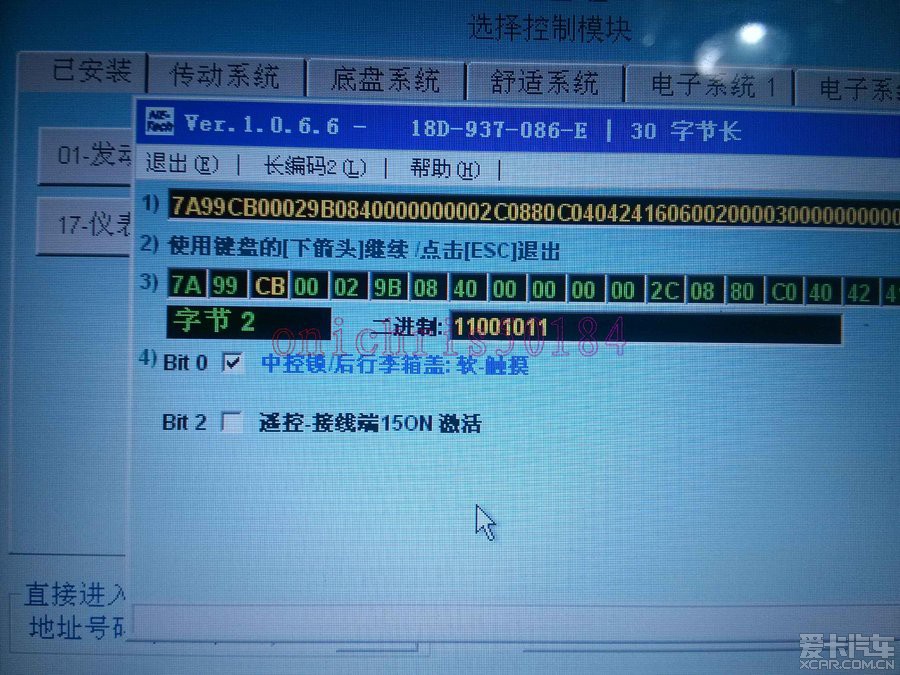

最后改编码就OK了,编码主要是为了遥控开启后备箱和轻触开关开启后备箱
